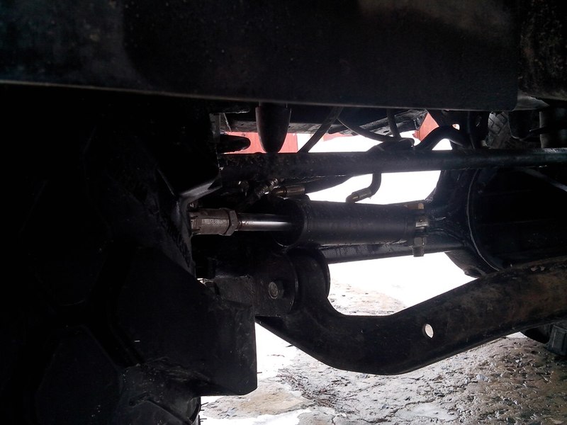

Вчера, в очередной раз свернув шлицевую на рулевом валу озадачился такой темой:
Пока что возникли следующие вопросы:
1. Кто-нибудь вживлял гидроцилиндр не избавляясь от штатной рулевки (редуктор + рулевая тяга) ? Вместе жить будут?
2. Нагрузка на раму-редуктор ведь меньше будет?
3. Демпфер можно будет выкинуть?
Вообще интересно послушать мнение формучан по этому поводу.

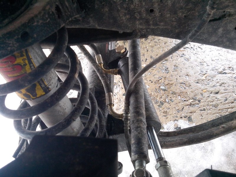

Товарищи поставили подобный цилиндр на 61,закреплен шарнирно одним концом за картер моста,другим соответственно,за тягу. Шланги цилиндра вкручиваются в штатное рулевое,сверлим отверстия,нарезаем резьбу. Цена около 15 вроде.....

Странно, почему одним концом за картер моста? Он же шевелится, может за раму и за тягу ?
  • Машина: Deer G3 1UZ-FE Automatic transmission 6 speed
Речь по моему о гидраосисте .крепится именно так.За мост и рулевую  меж колёсную тягу.

Получается мне нужен вот такой цилиндр?
https://www.trail-gear.com/TG/Hydro_Ram__1_5__x_6_/i_0_0_/_130602-1-KIT.aspx
Что сразу к нему приобрести надо?
Видел как то на форуме фотографии на которой показано где надо сверлить редуктор для подключения цилиндра, но что то сейчас найти не получается. Ткните пальцем, пожалуйста.
Еще вопросы:
1. При заглушенном двигателе рулевое работать будет, или в случае чего надо будет отсоединять цилиндр от тяги?
2. Обязательно ли крепить его к картеру моста-тяга? А если поставить его на место демпфера, т.е. рама - рулевой наконечник редуктора?
3. Какого размера нужен цилиндр? На триал-гире предлагается три варианта: 6"х1.5", 6"х2" и 8"х2". Как я понял 6х2 должно хватить?

У нас на субурбане на 66 вских мостах подключен 66вский гидроцилиндр методом всверливания в родной редуктор.
Работает хорошо, правда там мотор с хино 7ми литровый и насос там тоже побольше.
Цилиндр я бы наверное отечественный взял. Шишиговский гидрораспределитель - огромная висячая бородень на рулевой тяге, я бы не стал его пользовать.

Забавная штуковина. Извиняюсь за бестолковость, но чтобы ей управлять - там должен какойто насос быть вместо рулевого редуктора?
Не понятена работа сег одевайса. Как она с рулем взаимодействет.
А если вместе с рулевым редуктором устанавливтаь так же как на картинке, думаю будет рассинхронизация по длинне рулевой тяги и этого цилиндра.
Ибо цилиндр на фото сидит на мосту и движения моста никак не влияют на длинну тяги. А рулевой редуктор сидит на раме. И во время движения моста вниз вверх меняется длинна тяги, - точнее руль будет поворачиваться. А цилиндр ему давать не будет повернуться.
Мож конечно чушь какую сморозил, ибо не знаю как работает цилиндр и как подключен к механизму руля.
Ошибочное мнение. Рулевая тяга, при движении моста двигается только вверх вниз в параллель с тягой панара и валы редуктора не двигаются, поэтому с синхронизацией все будет в порядке.
Для примера - если бы было не так, то приходилось бы подруливать.

Общался с человеком, который установил этот комплект на несколько машин. Минус только 1 - отсутствие обратной связи (практически полное), как следствие - при выходе из поворота руль не возвращается в н.п.
