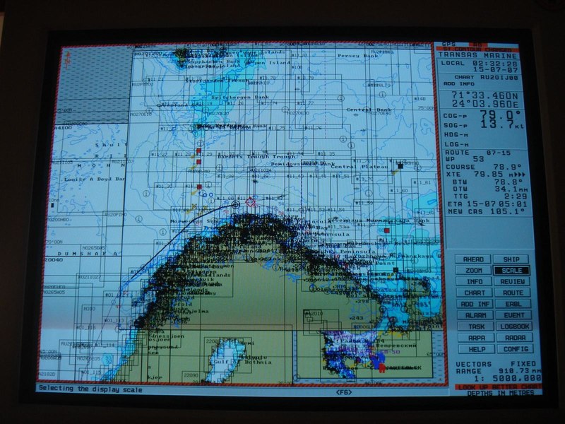

Artyom 0 Откуда: Иркутская обл. Машина: Land Cruiser 200 4.5 TD 2011 #143 Опубликовано: 1 ноября 2014 а с какими навигатарами ходят моряки и речной транспорт? Гармин ? печатный вариант лоций? .... Как российский аналог это ТРАНЗАС. Тут обходили мыс Нордкап, скандинавия (масштаб 1:5000000 типа генералки, достаточно всё подробно на мелкомасштабных). Покупается свободно, на виндоус. Забыл точно, на каком-то рынке в Питере рекомендовали). По речным судам/яхтам всё не официально и единого мнения нет. Кто на что горазд... Такой вопрос - ТЛК200 дизель вообще годится для таких экспедиций (переоборудованию подлежит?), соответственно каков бюджет подготовки? Не хотелось бы превращать его только в спец.проходимца... Но основное готов. Вариант со штурманом? Даже в море штурманом работал, и в Дудинку морем заходили, в Хатанге бывал - это с Лены морем приходили... . По бюджету, бегать, прыгать не вопрос... Не мелкий правда, около 100 кг. Вверх Поделиться сообщением Ссылка на сообщение Поделиться на других сайтах

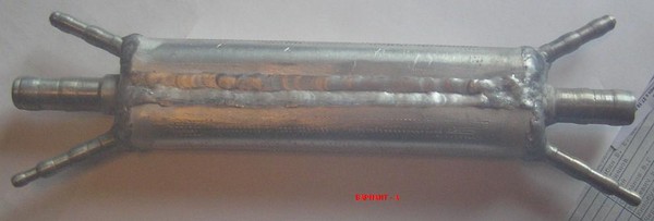

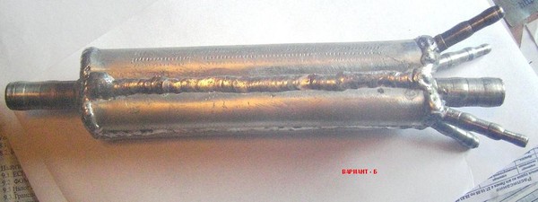

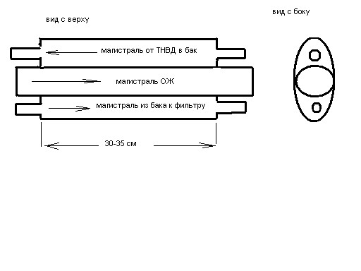

Discovery2 1 Откуда: Москва Машина: Toyota 105, TLC 200 #151 Опубликовано: 4 ноября 2014 ...А может не стоит ставить такой самовар под капотом, а воткнуть его на трубки второй печки, как раз под днищем машины. Подкапотное пространство утеплено, А под днищем - улица. Эффективность снизится в разы, если вообще будет. Вверх Поделиться сообщением Ссылка на сообщение Поделиться на других сайтах

Алексей В 0 Откуда: Нижневартовск Машина: Лексус LX570 #154 Опубликовано: 5 ноября 2014 (изменено) А может не стоит ставить такой самовар под капотом, а воткнуть его на трубки второй печки, как раз под днищем машины. Эффекта не будет такого на морозах, плюс лишняя теплоотдача по охлаждающей жидкости. Я на 80-ку ставил Камазовский (так почему то его называли) http://www.amtko.ru/index.php?option=com_content&task=view&id=19&Itemid=41 (есть варианты с одним баком) ставили прям на центр панели фото к сожалению нет.Плюс его в том что его можно отключать. Доподлиный (опыт) минус вашей системы в теплый период (0 и более) машина может глохнуть если чуть подсаженный ТНВД, или в лучшем случае большая потеря мощности в теплый период. Потому как ваш самовар солярку будет греть очень неплохо. Дополнительно к этому я чуть изменял заборник топлива в баке. Смысл в том что бы горячая обратка льется прям в основание трубки забора и соответственно в ДВС поступает уже теплая солярка. Экспедициями конечно не проверял но на 2-3 суток на зимниках при -45-47 проверено, вся система прошла около 300 000 км и была продана с автомобилем. Изменено 5 ноября 2014 пользователем Алексей В Вверх Поделиться сообщением Ссылка на сообщение Поделиться на других сайтах
Алексей В 0 Откуда: Нижневартовск Машина: Лексус LX570 #155 Опубликовано: 5 ноября 2014 (изменено) Еще по воздуху. Забор воздуха из подкапотного пространства: в воздухане делаешь отверстие такое же как на заборе из под крыла и металлический рукав направленный на коллектор небольшой длины (10 см. не более иначе будет отрывать), все швы проходятся силиконовым герметиком основное входное отверстие для воздуха закрывается жестяной задвижкой. На лето все меняется обратно на зимний вход ставится крышка (у меня отверстие было как раз по крышку от простой стеклянной банки).Солярку у меня ни разу с учетом всех этих систем ни прихватывало. Более -50 машина не ездила, утеплителя на ДВС картонки на радиатор ни когда ни ставил.В Новосибирском климате вам это в повседневной эксплуатации мешать ни сколько ни будет. Изменено 5 ноября 2014 пользователем Алексей В Вверх Поделиться сообщением Ссылка на сообщение Поделиться на других сайтах
