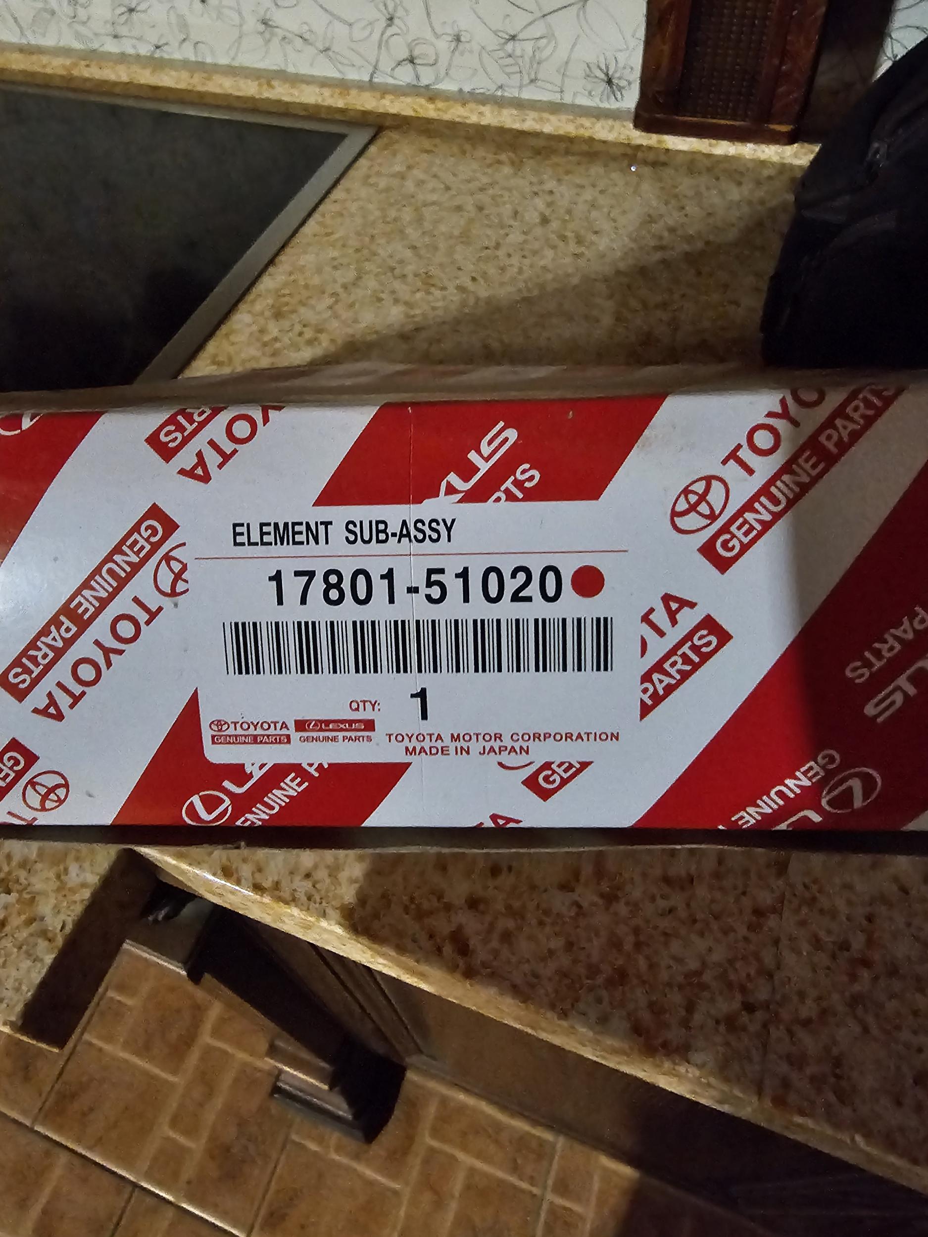

    Вот теперь думаю неужели один левый пропустил? Самый прикол, что его купил у ОД, либо ясенево ,либо волгоградский. Или же факт красной точки не есть достоверно, что это подделка. Так как проверил все фильтра внутри коробок, все оригинал.
    Ваш с красной точкой не подделка. Сравните типографию с моей фото самого принта упаковки. Уже видны различия.
    Про саму «красную точку» я информации чёткой не нашёл нигде. Так чтобы не слухи, а именно бюллетень может какой…

    бытовало в своё время мнение, что с такой точкой для поставки дилерам. Причём в свою бытность с такой точкой присылали, в том числе, с центральных складов Тойоты (поставщик на ЕМЕКСе именовался, насколько помню, CDDA/CDDB).

    Брал в прошлом году еще , с точкой попался

    В этом видео фильтр с красной точкой, а снято оно в Австралии, так что ничего в ней страшного нет.

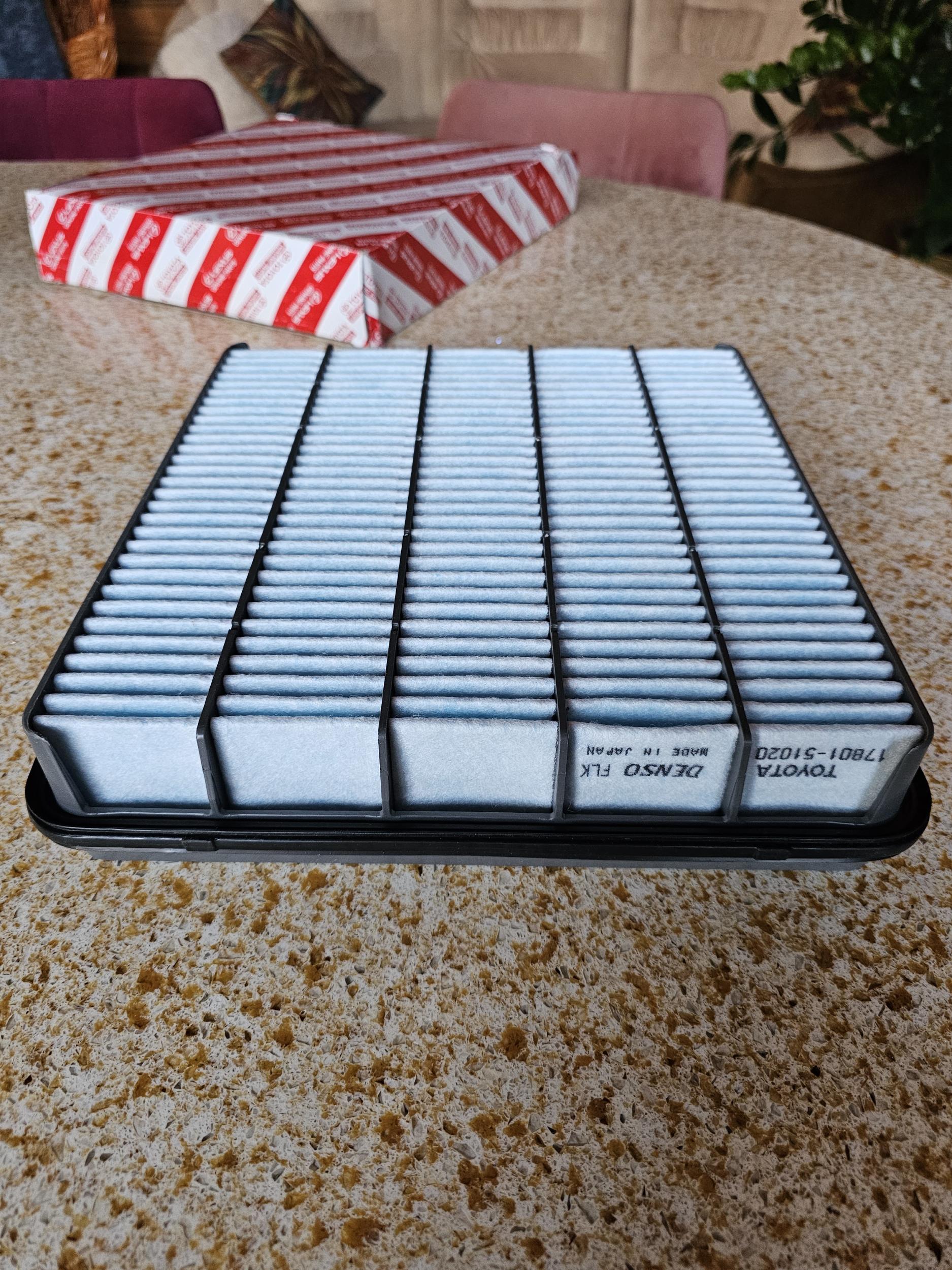

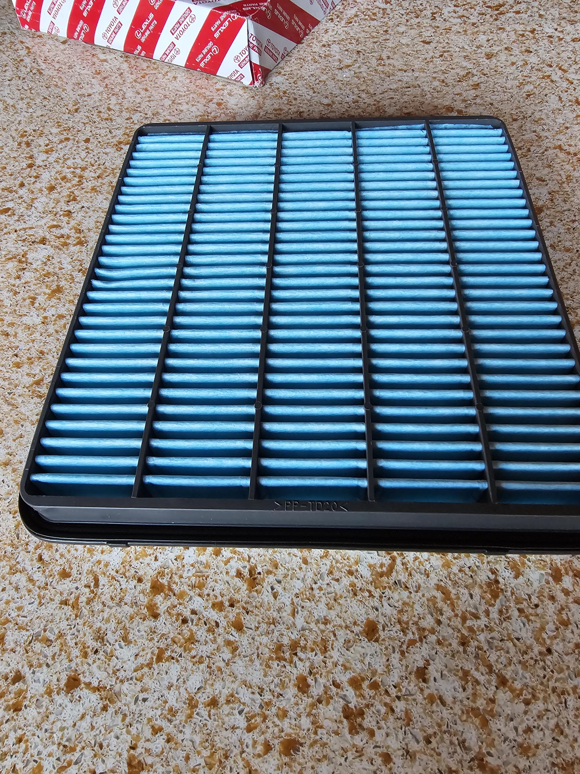

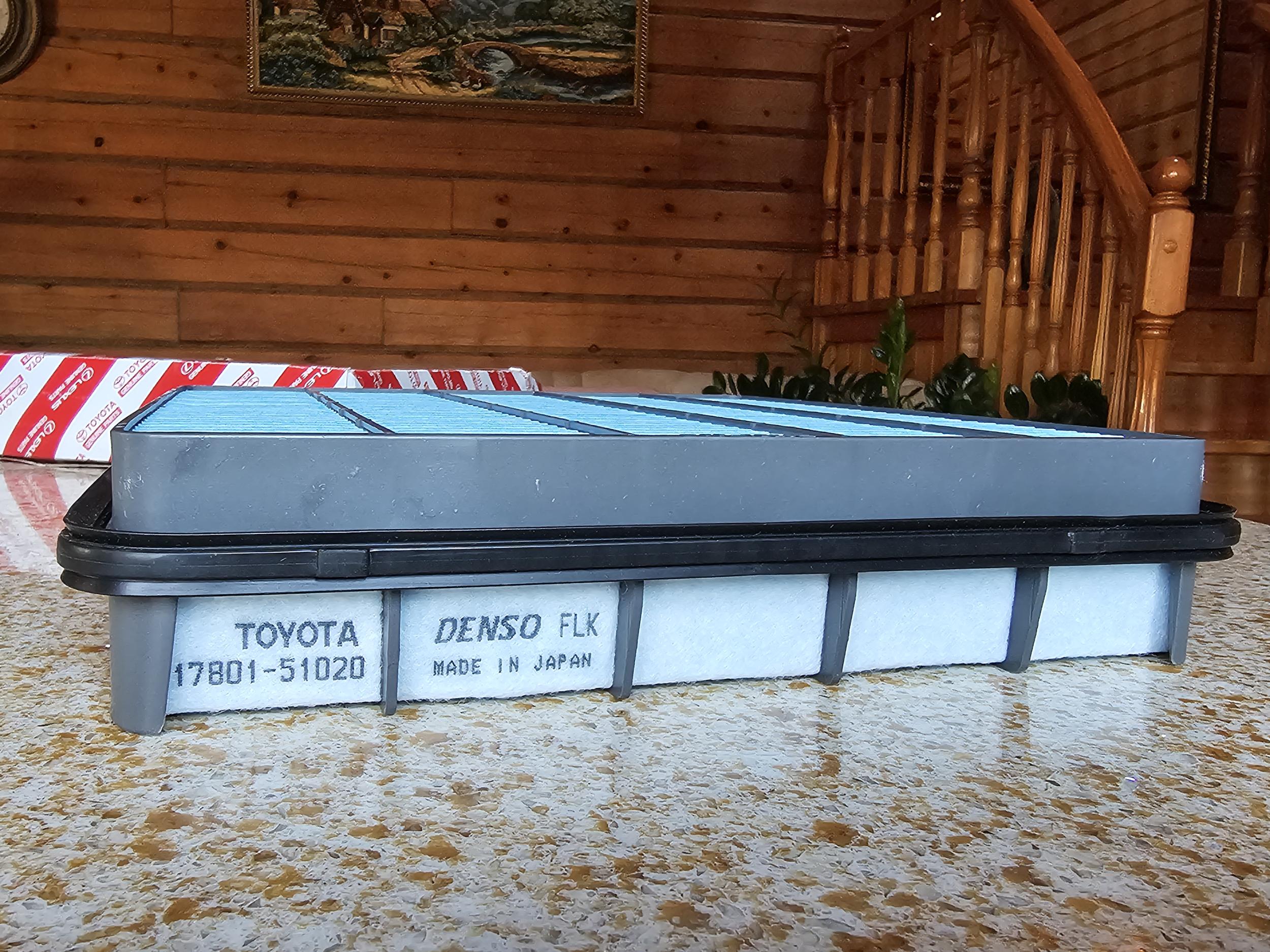

    Приветствую! А) не то расположение букв и цифр на фильтре и шрифт цифр и букв. Б) в углу нет белого приплавленного материала. В) по коробке вернее по расположению надписей на ней.        Первое фото это  оригинальный фильтр с примером позиции А)и Б).                     Второе и третье фото это оригинальные коробки в том числе с красной точкой, пример В).                               Присмотритесь к расположению лейблов и надписей они у всех коробок одинаковые, в том числе и даже у той которая с красной точкой,а потом сравните с Вашей.

    Это видно только исходя из той маленькой части фильтра, которая на фото. Если хотите, выложите его со всех сторон и разберем его более подробно ))).
    Изменено пользователем Сергей001

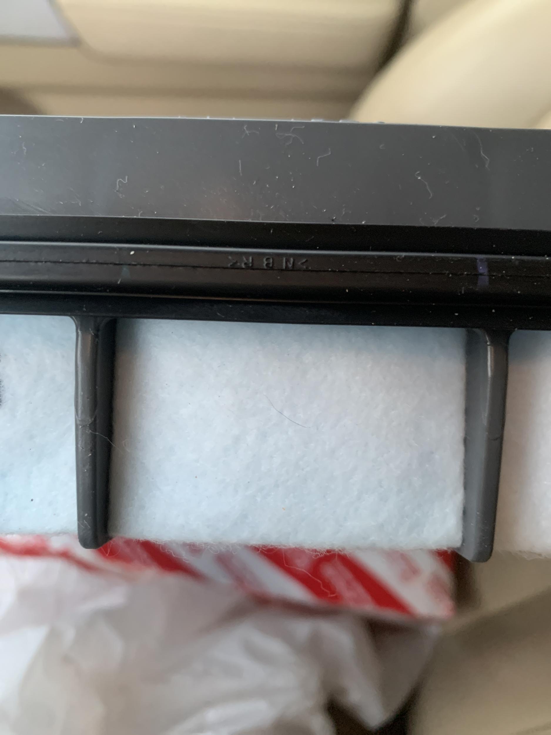

    После всего прочитанного выше я бы отнес к подделке. У меня в запасе осталось два новых фильтра. Один из них 100% оригинал, второй как этот. И на машине сейчас установлен такой как этот. От греха подальше сразу заменил, хотя визуально пыли в патрубках не видно и фильтр чистый. Очень сильно отличаются резинки. Если у оригинала очень мягкая, я бы даже сказал липкая, то у этого жесткая.

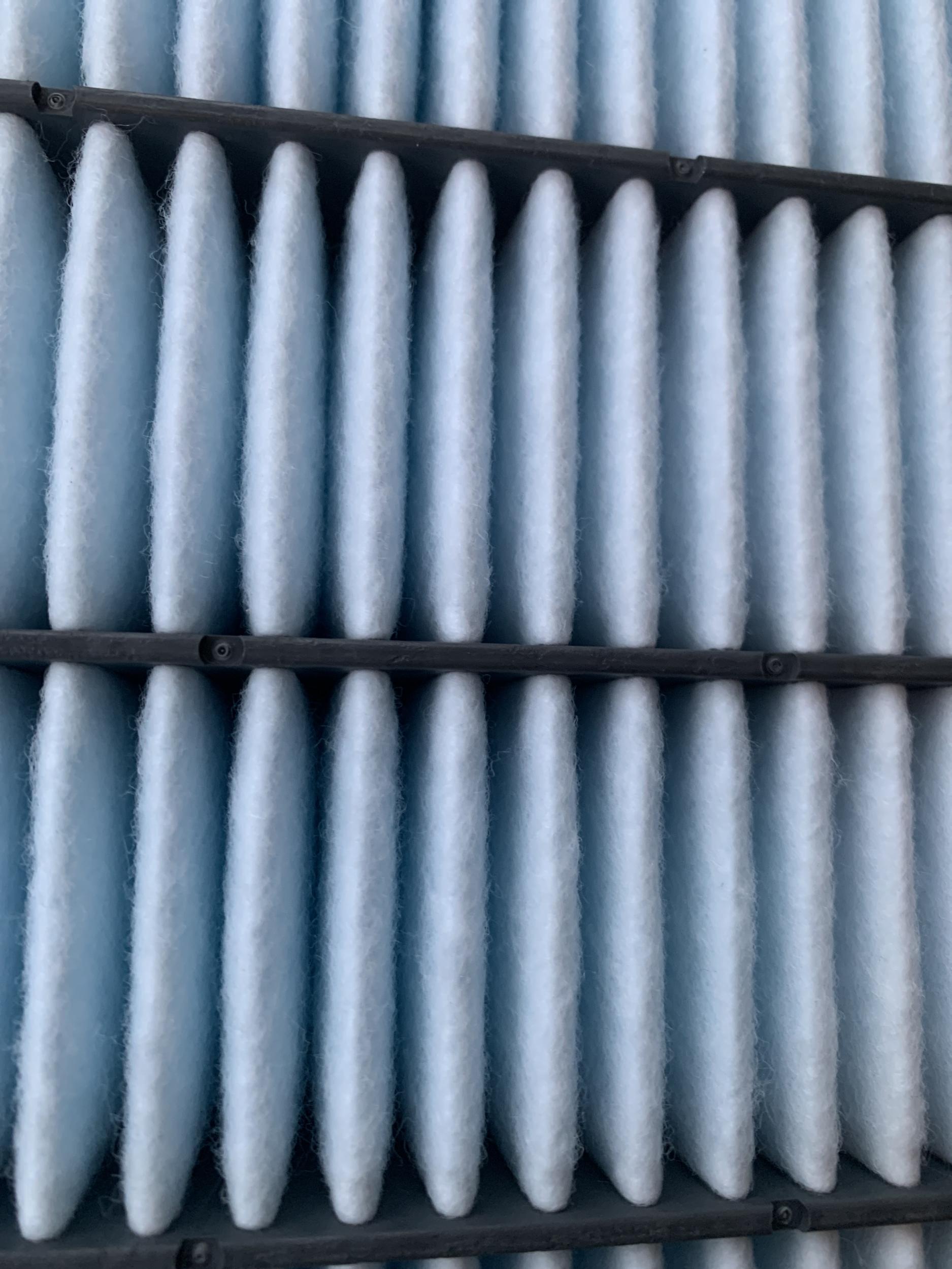

    Левый он. 1000%, сравните плотность пластин у оригинала,они практически прилегают друг к другу. И на резинке у Вас нету надписи nbr, на оригинале она есть всегда.
    Маркировку  >NBR< на уплотнителе, нехорошие анонимусы, освоили,  материал по-прежнему оставляет желать лучшего.
