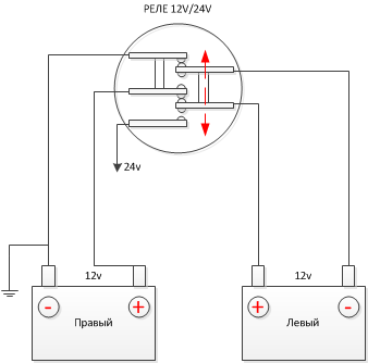

    Вот такая картинка где-то гуляет по форуму...
    post-21104-0-17450700-1411450132_thumb.p
    И еще такую видел, в Кировце вроде тоже такое реле есть, только размером оно раза в 4 больше тойотовского.

    для запуска необходимо отсоединить тонкие провода подходящие к реле 12\24. далее перемкнуть мощной перемычкой большие клеммы и повернуть ключ на старт, двигатель запустится. (заведомо предполагаем что цепь управления втягивающим реле стартера не повреждена. Если это не так , то с плюса правого аккума нужно подать плюс на втягивающее реле стартера.
    P.S. но как правило проблема в плохих контактах на соеденительных проводах, на аккумах и в цепях управления коммутацией реле 12\24.

    Можно запустить "вручную" - 24-х вольтой стартер вполне нормально запускает двигатель от 12В.
    Включаешь зажигание, и подаешь на втягивающее 12В
