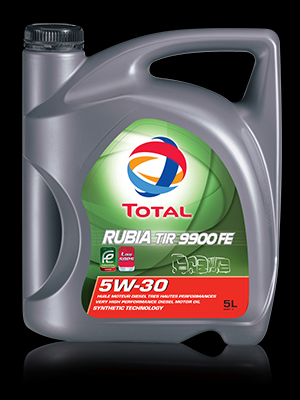

если зальете рубию можно один раз для эксперимента .то не увидите масложора
скорее всего.

+1 за TOTAL RUBIA TIR 9900 FE 5W-30

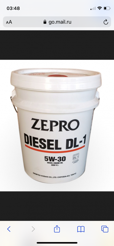

Налил на пробу Идемитсу дл1, за 10 тыс.км. на щупе 1,3 оставалось. До этого 8 смен масла на Кастле дл1, последние 3 раза, на пробеге 5 тыс. км. доливал 0,5-0,7 литра, и катал до 10 тыс. Естественно, как и положено, 5в30.
давно ушел с идемитцу, грязно с ним было под клапанной крышкой
тем более Zepro Diesel 5W-30 DL-1 не рекомендуется применять, если используемое дизельное топливо содержит более чем 0,005% серы, что там на наших заправках могут налить только одним им известно, иными словами наше топливо может убить это масло напрочь

в 5L и 1HD-T TOTAL RUBIA TIR 9900 FE 5W-30
Так и я про это писал уже ранее. Зепро дизель 5в-30 полусинтетика,у него допуски вообще другие, Зепро дизель 5в-40 сняли с поставок в Россию.

из личного примера: 5L на PETRO-CANADA DURON UHP 5W40 поджирал масло, перешел на TOTAL RUBIA TIR 9900 FE 5W-30, жор закончился.
пробуй, может тоже проблема именно в масле

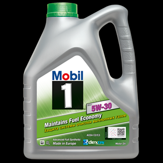

На 10 000 , у меня расход 8 литров... Ибо меняю каждые 5 000... После 5000 масло в дизеле - вода черная, без всяких там смазывающих свойств... Замена каждые 5 и ни капли от замены до замены... Мало Мобил 5W30 EPS, долго думал что лить, но почитав форум https://www.oil-club.ru/forum/topic/30113-land-cruiser-200-dizel-1vd-ftv/ по маслам остановился на том то советуют и не пожалел... давление на горячую на хх чуть чуть выше первого деления.
Так что просто хорошей женщине посоветуй чаще менять масло! :laugh:

Mobil 1™  ESP 5W-30
- тоже его лил в ОМ642, но на Castrol EDGE Turbo Diesel 0W-30 расход меньше и на том же форуме железа это масло меньше стругает (износ меньше)

Я не парюсь, у мен пробеги большие, я меняю до 5 000 больше не езжу, вопросов к маслу нет.. пока переходить не буду. К Кастролу у меня давно недоверие, да и нулевка в нашем климате не самое лучшее масло.
