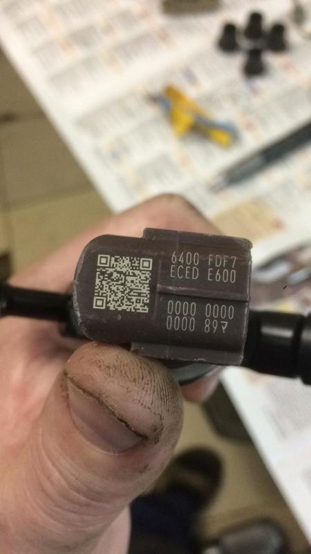

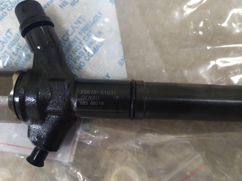

    Он не те номера переписывает, номер на фишке сверху:popcorn:. В коментах на канале Ютуб - не ответил почему имено эти номера. тут уже писали выше, что приезжал другой мастер и прописал их за отдельную плату.
    • Откуда: Сочи
    Это ОЕМ номер и серийный номер.
