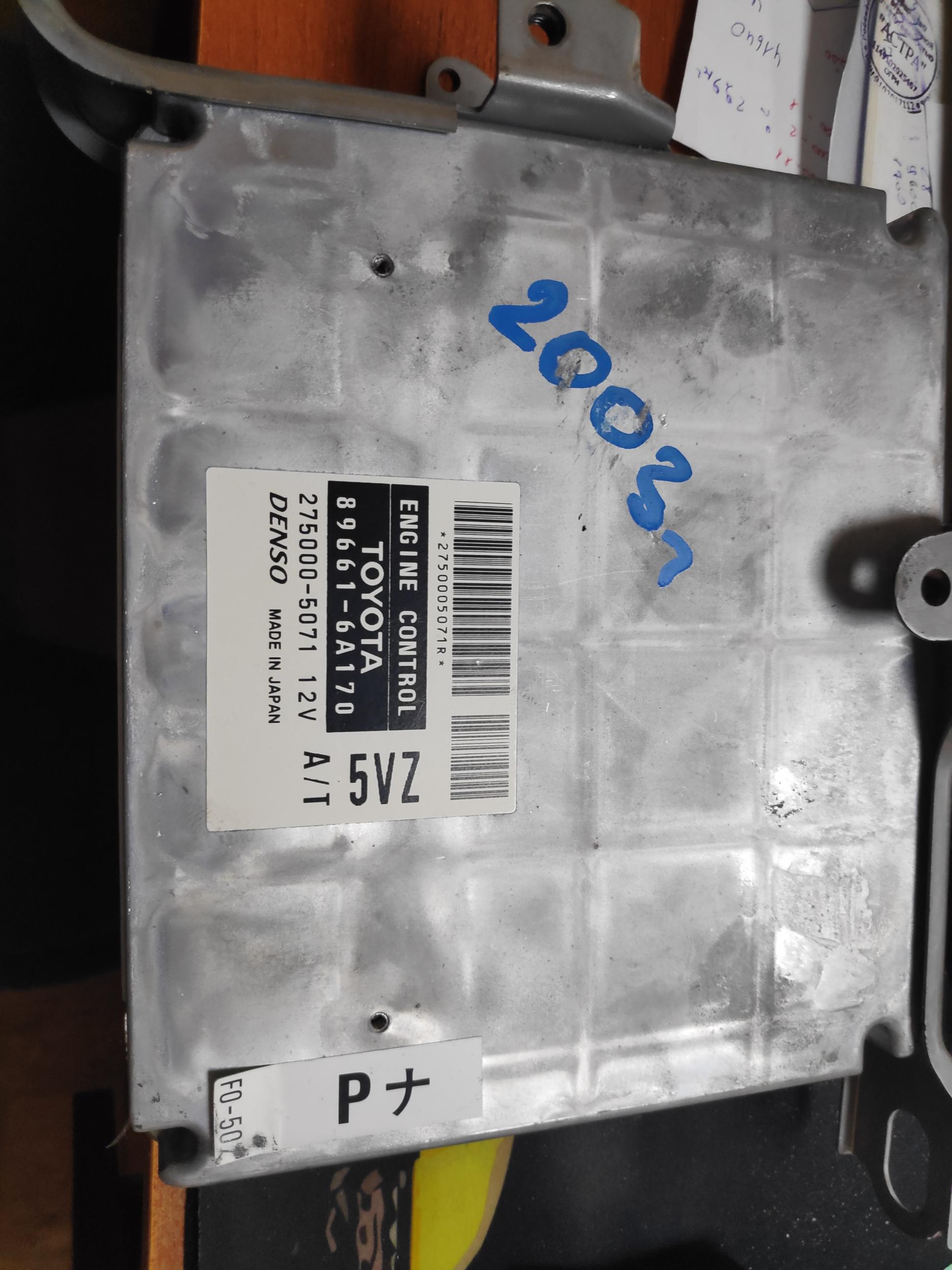

    А у вас ЭБУ какой? Номер в смысле
    У меня 89661-26480. Без иммо. Но вот подключиться мультитрониксом не получается.

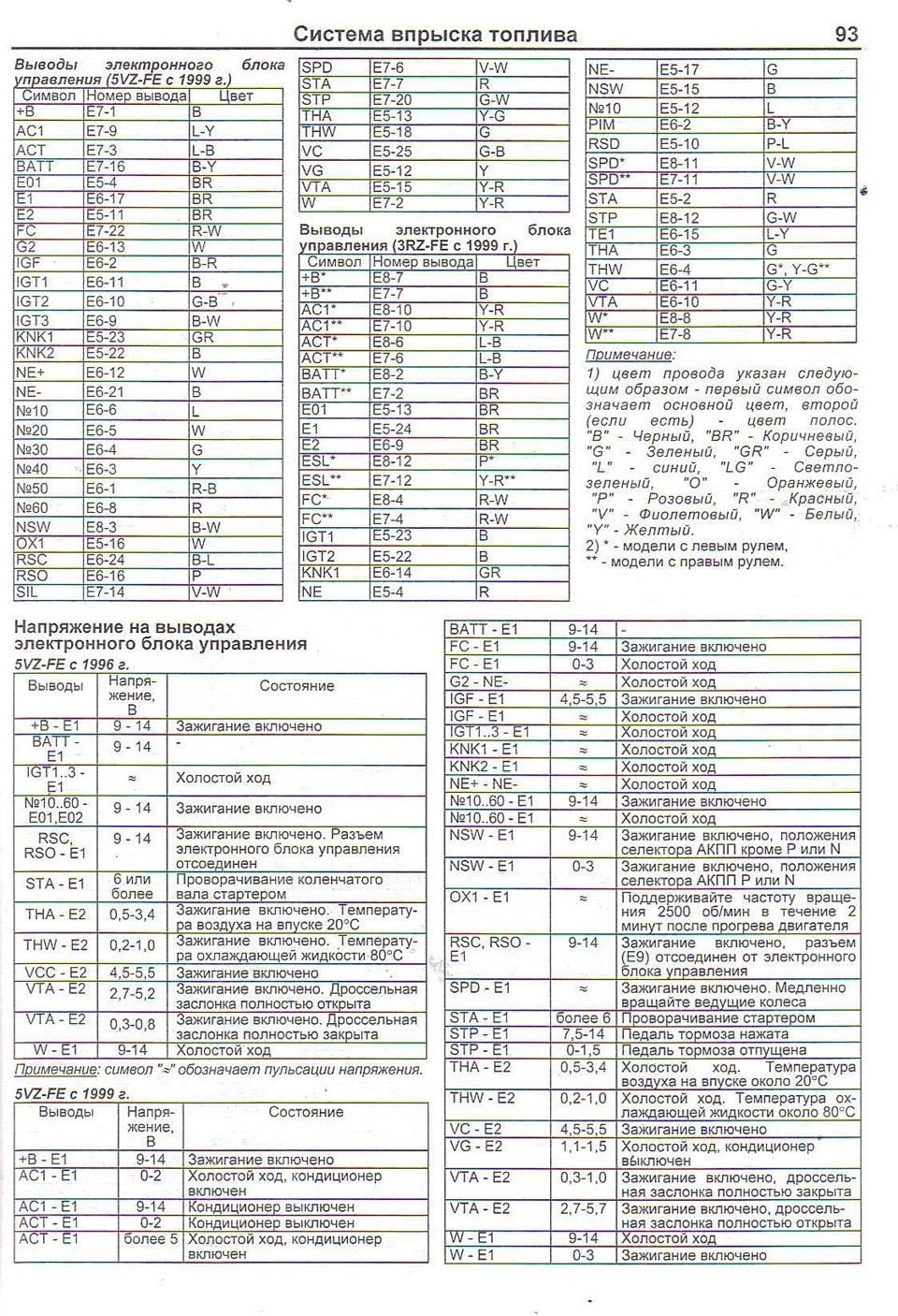

    Выше я пример кидал.
    1 минуту назад, Danila07 сказал:
    А штекеры на ЭБУ как выглядят?
    сообщение 803
