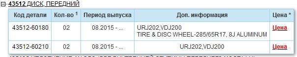

Добрый день,
Требуется заказать тормозные диски (зад+перед). По VIN-номеру в каталоге japancats только один вариант задних дисков, а передних уже два варианта (43512-60180 и 43512-60210). Как узнать какие именно нужны ?
Машина lc200 дизель 2016-ого года.
