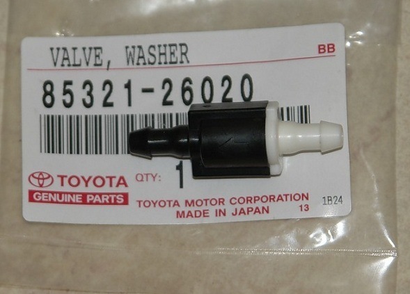

Оставлю для памяти (пока под рукой),
Кто планирует ставить обратный клапан на омыватель пятой двери номерок его 85321-26020 (чем ближе ставить к форсунке тем лучше) - итог, омывается сразу нормальной струёй, а не затяжным побрызгиванием.

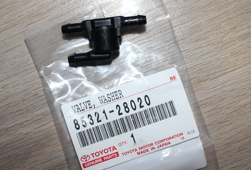

 если нужно разветвление (на омыватель камеры к примеру), то берём 85321-28020 (такой же у нас спереди стоит штатно), но там, как народ отзывается, чтобы нормально работало, вероятнее всего надо будет чуток поджать шланг ведущий к форсунке стекла, чтобы давало нормальное давление на камеру. Себе пока не делал, т.к. не определился, надо ли оно мне на камере)))
Надо. Осенью и весной в пасмурную погоду омыватель на задней камере превращает автомобиль из танка в броневичок. По обзору.

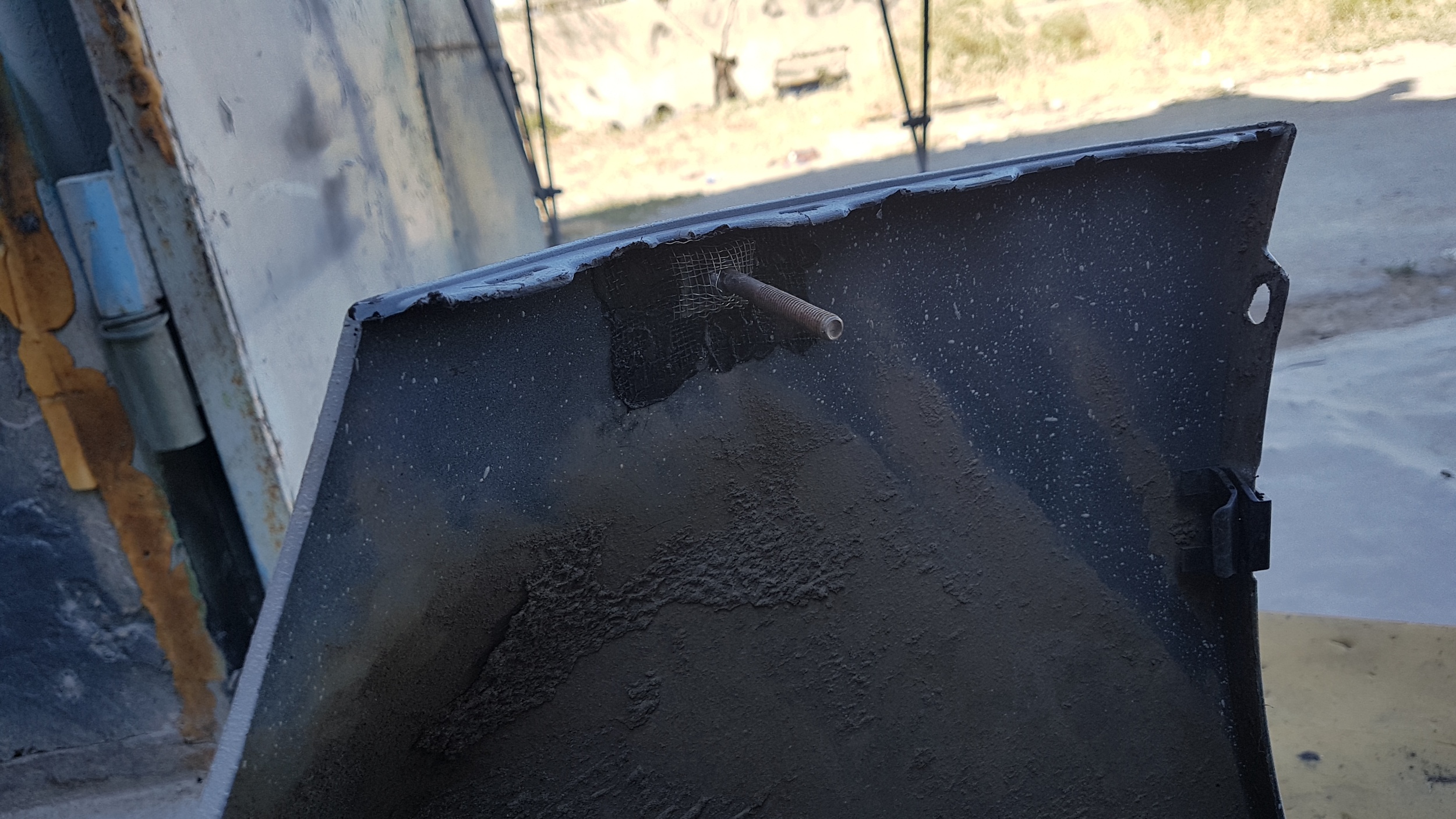

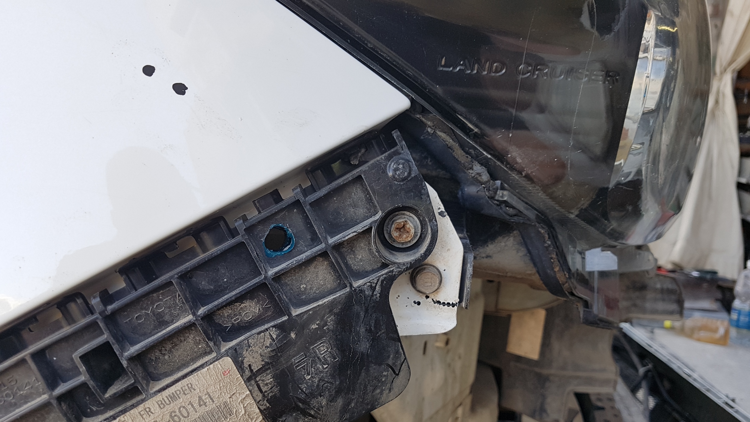

В общем с определённого времени, а именно после штурма сугробов пару лет назад, начал соскакивать передний бампер. Речь идёт о креплении верхней части бампера в районе сочленения крыльев и фар. Замена кронштейнов результата не принесла, да собственно и бампер то был заменён тоже на рестайл, но болячка продолжала присутствовать - защёлкнишь, через некоторое время опять смотришь, зазор появился. Причем обратил внимание, что эта болезнь свойственна многим моделям авто от нашего бренда, где используется подобное крепление. Честно говоря, остается загадкой, почему производитель сделал подобный крепёж, ведь верхняя часть нашего бампера по сути держится на двух ТОРКС-ах, который вкручивается в тот же злосчастный кронштейн и трёх пистонах за решёткой радиатора, при этом бампер достаточно массивен. Если взять туже сотку, то там он сидит на болтах и подобного геморроя не испытывает. В итоге допекло это, не найдя нормально описанных путей решения, на этих выходных сделали такой вариант выхода из ситуации.
На бампер с внутренней части припаяли шпильку под гайку на 10 (принцип пайки виден, снаружи ничего не выдает её присутствие):
а в кронштейне с крылом сквозную дырку, чтобы можно было крепить на нормальное болтовое соединение:
места осверловки обрабатываем антикоррозийной грунтовкой и замазываем краской, чтобы уберечь от гниения. Ставим бампер на место, закручиваем гайку с шайбой, наслаждаемся плотным соединением с несоскакивающим бампером. В общем то всё.
ЗЫ: работа проводится в обратном порядке, т.е. сначала засверливаемся, выставляем бампер в нормальное положение, макаем шпильку в краску и через просверленное отверстие отмечаем её положение на бампере, затем к шпильке была приварена площадка и только после этого шпилька размещена на бампере в месте отметки и закреплена путём припаивания металлической сетки.
Изменено пользователем Alexrepin77

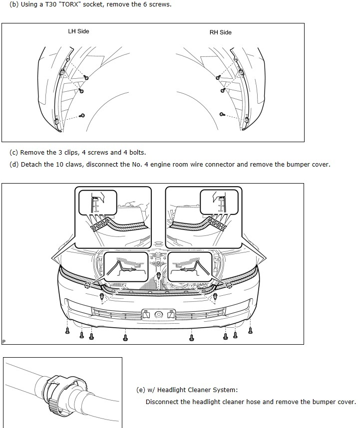

Смотрю на фото бампера нет, а фара стоит. Мне рассказывал знакомый, что бампер без снятия фар у нас не снимешь. Обманул? Можно в двух словах последовательность действий по демонтажу бампера?
  • Откуда: Братск
  • Машина: TLC 200
2 минуты назад, Дмитрий Колосов сказал:
Скорее наоборот, фару без снятия бампера не снять
  • Откуда: Застрял в СССР
  • Машина: LC 200 4,7
30 минут назад, Дмитрий Колосов сказал:
Сверху снимаем накладку под капотом (6 пистонов те что вдавливаем сердцевину, если родные), потом решётка радиатора (три самореза с двумя клипсами вставными в ней же и защёлки снизу), расцепляем разъём ПТФ с парктрониками (всё идёт через один, расположен справа внизу за решёткой радиатора) и шланг омывайки (подставить ёмкость - сольётся вся жижа из бачка), выдёргиваем три пистона дальше переходим к нижней части, проще показать схемой (шланг омывайки в месте расчленения тоже показан там картинкой):
Собственно, чтобы снять фары нижние болты можно не откручивать, после снятия решётки, пистонов за ней и откручивания ТОРКС-ов в арках, бампер уже можно отвести на расстояние, достаточное для снятия фар (там четыре болта и сдёргиваем на себя отведя фиксирующий усик на крепеже фары в раоне крыла).
Просто те болты, что снизу (сам бампер крепится на 4 болтах, а остальная куча идёт от пластиковых экранов), то ещё удовольствие вкручивать назад. Гемор вызывает именно попадание в клипсы в места сочленения пластиковых бразговичков и подкрылков.

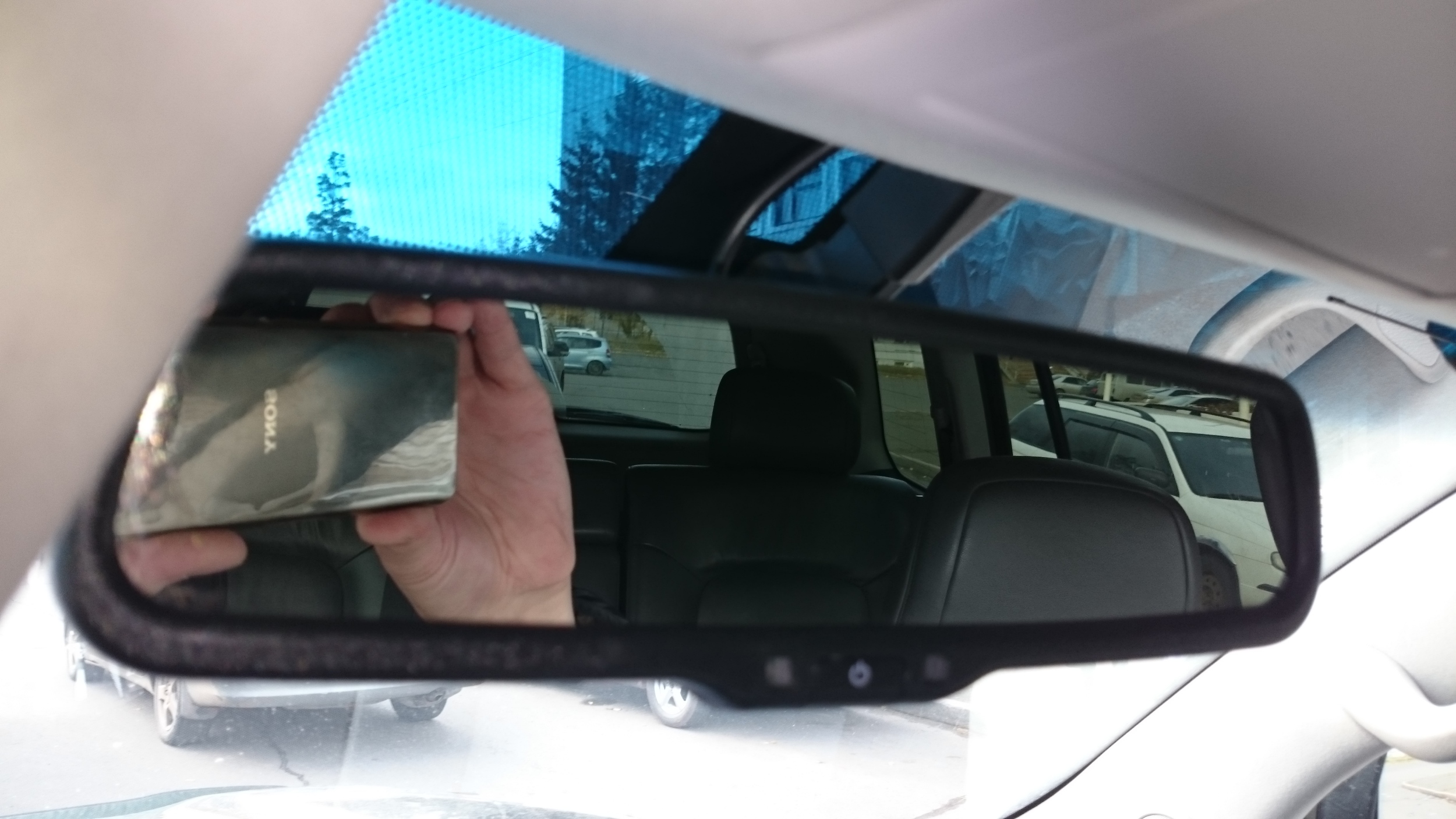

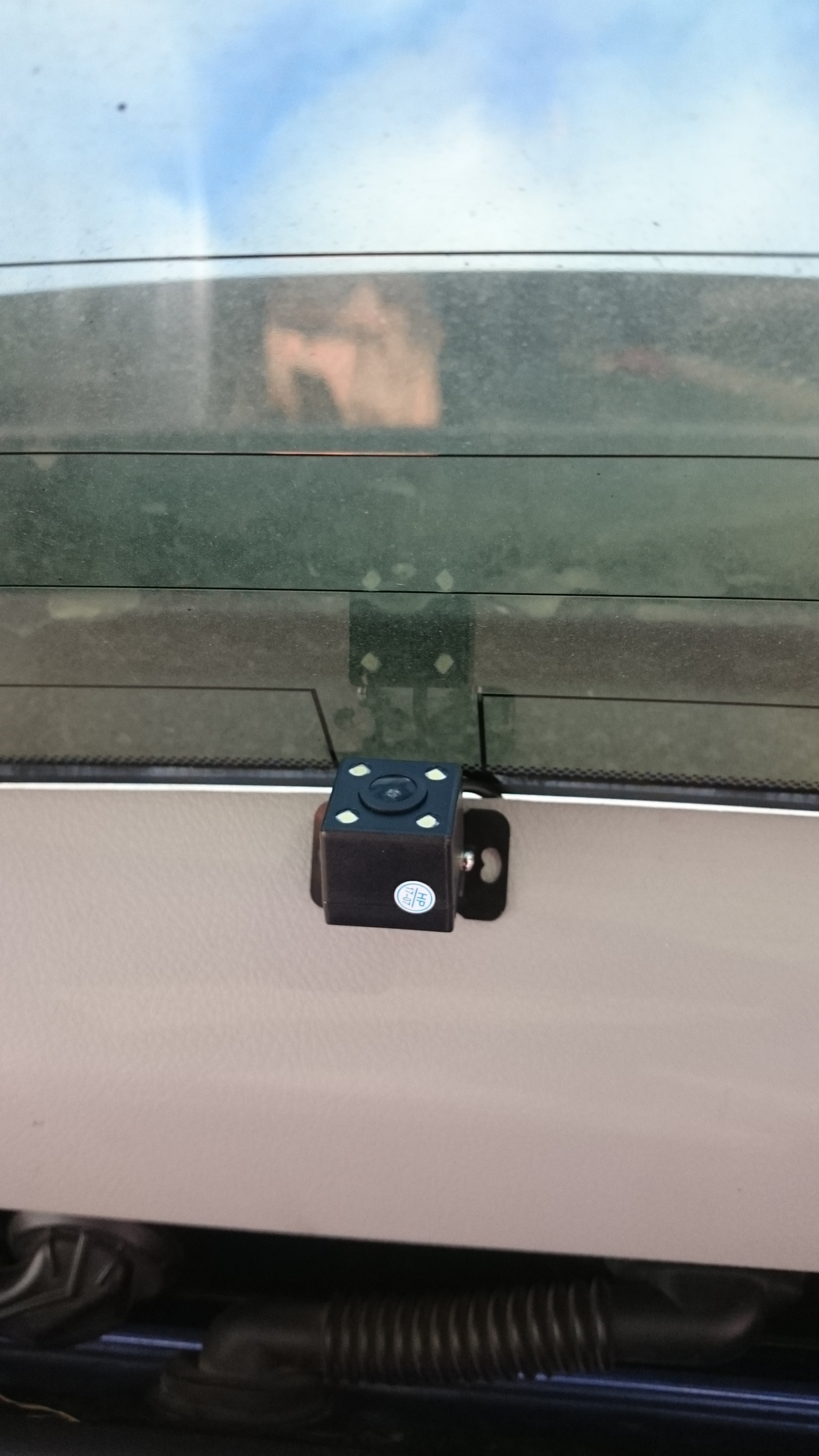

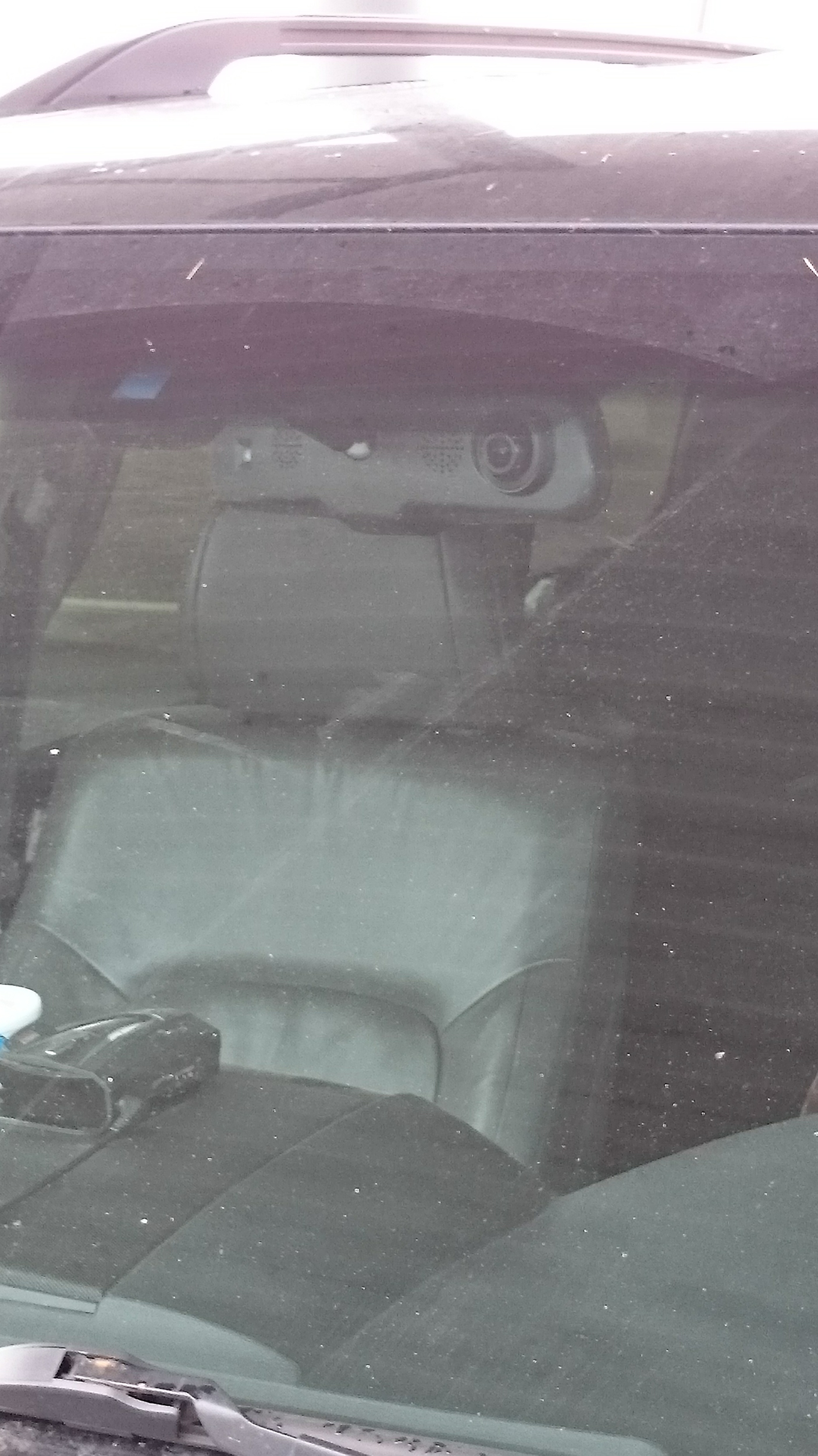

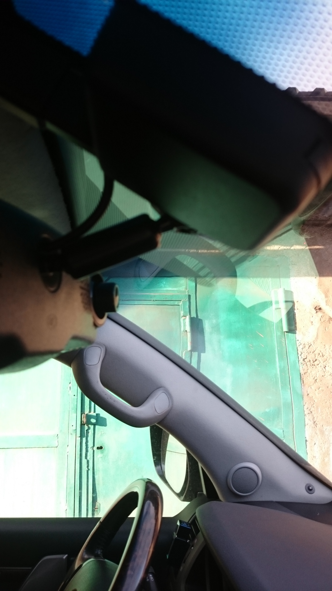

Не знаю в эту тему или нет, в связи с все большим количеством появляющихся гаджетов в машине, решил сменит зеркало родное на зеркало со встроенным регистратором. Размеры зеркала как у родного, крепление к родной площадке на стекле, съемка одновременно вперед и назад, задняя камера в комплекте, автозатемнение присутствует. Объектив камеры находится слева по ходу движения, поэтому датчик дождя съемке не мешает.

vanin
боковые лопухи тоже от него подхватывают инфу на затемнение? Просто внешне выходит, что вообще один к одному с родным - выдает только регистратор.
имею ввиду бодик его видит как родное, чтобы рулить и боковыми?
  • Откуда: Братск
  • Машина: TLC 200
А они наверное теперь и не подхватывают, подключал только питание, про боковые даже и не подумал. Теперь буду думать. Они от внутреннего запитаны?
vanin
не готов сказать, фиг знает как оно заведено, надо в схемах рыскать. Просто надо проверить для начала (фонариком элементарно на зеркало посветить закрыв датчик на торпедо если днём) и потом уже думать. Потому как фишка эта достаточно полезная.

Только задняя камера по качеству в темное время суток не очень, но когда брал даже не знал что она будет писать параллельно с основной, думал она для заднего хода.
