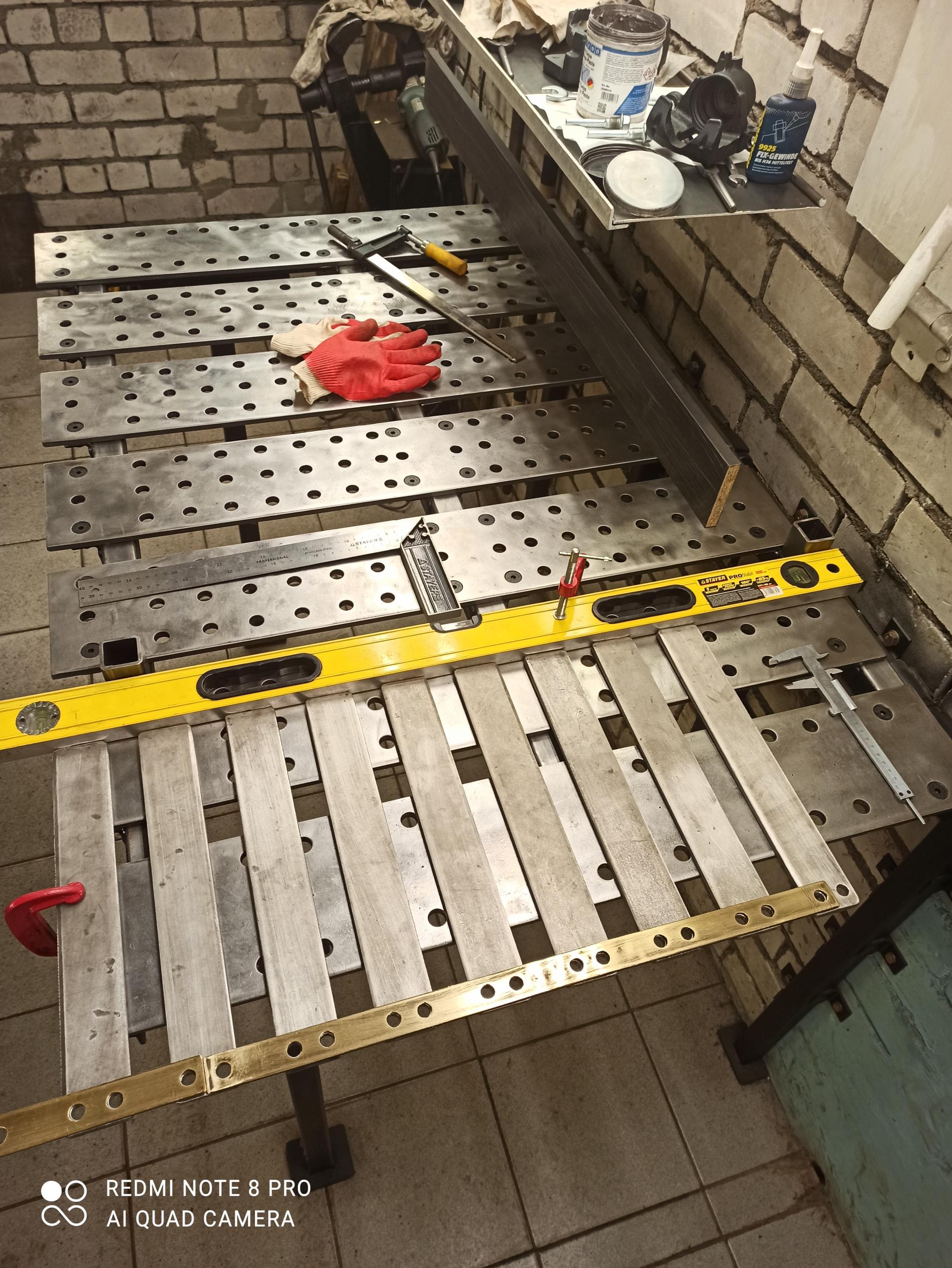

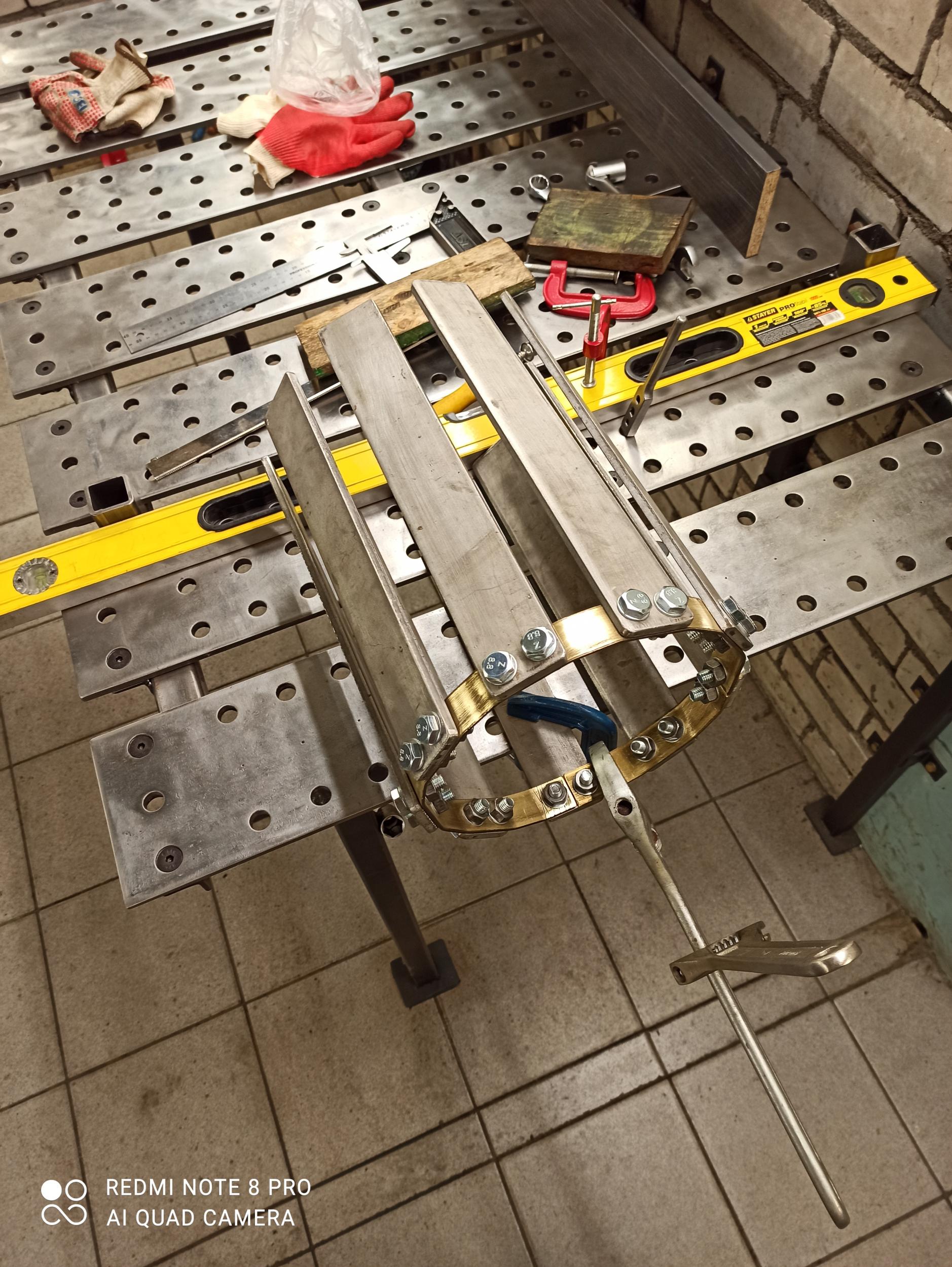

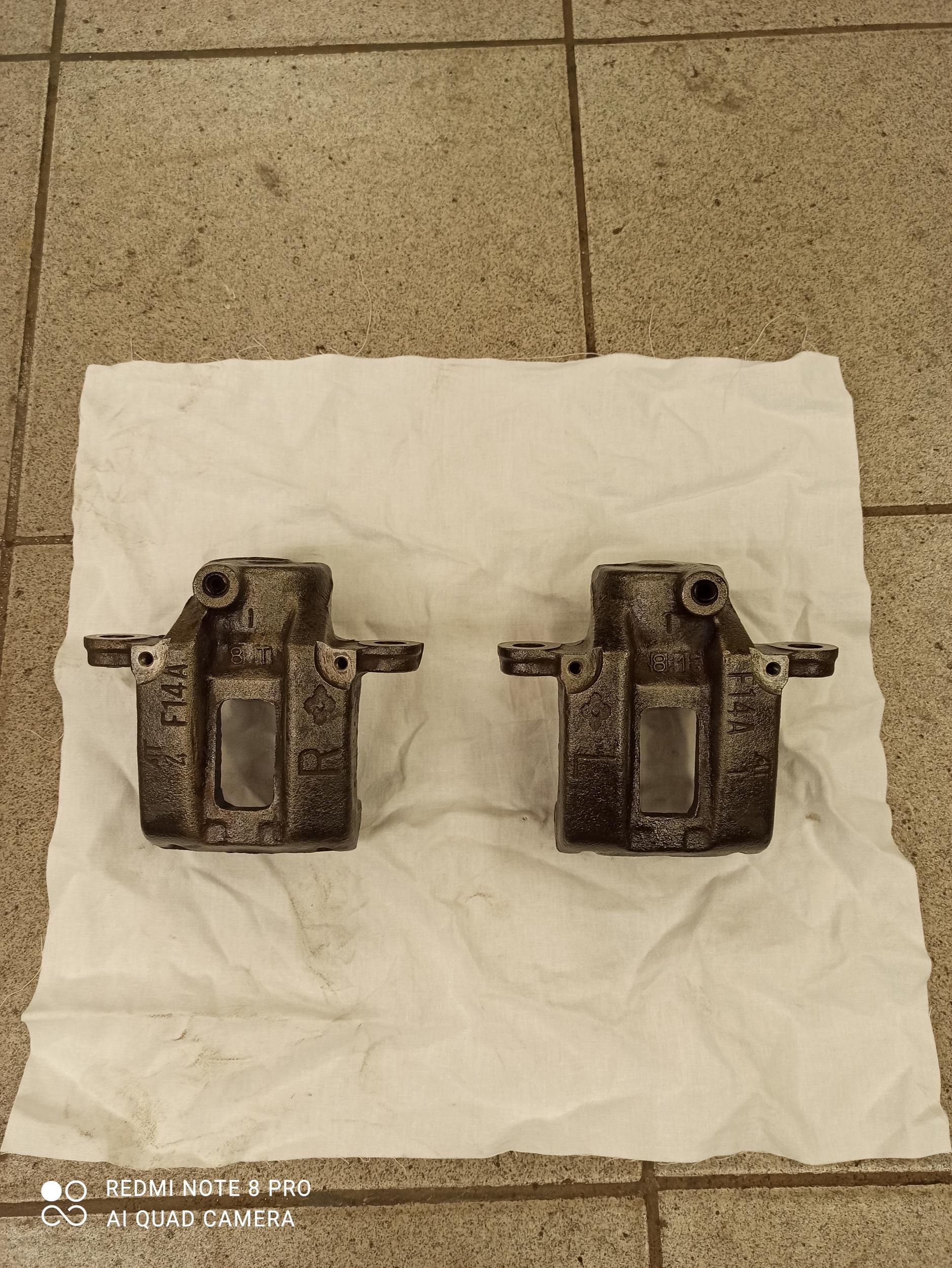

23.06.2021 в 10:53, Top_Fuel сказал:
В ближайшее время поделюсь информацией как, из чего и за сколько данное удалось мне, с фото/видео. Мне не жалко!
По очистке очень интересно, если напишите.
Сам гидролизничаю сварочником, но не так красиво, конечно.) :buzz:IMG_20210718_162034.thumb.jpg.358005e774d191bdee1f809cd1d7a6be.jpg
IMG_20210705_202648.thumb.jpg.617acb594c8b9aa0197cbe7e4f1f904c.jpgIMG_20210719_211723.thumb.jpg.44501c6cc29f79521c6c96c1c67b0142.jpg

2 часа назад, Nemo.1011 сказал:
ООООчень присоединюсь к вопросу.
В следующем месяце буду модернизировать установку и сниму познавательный ролик, выложу. Сейчас пока работает отмыть всё в запас.
