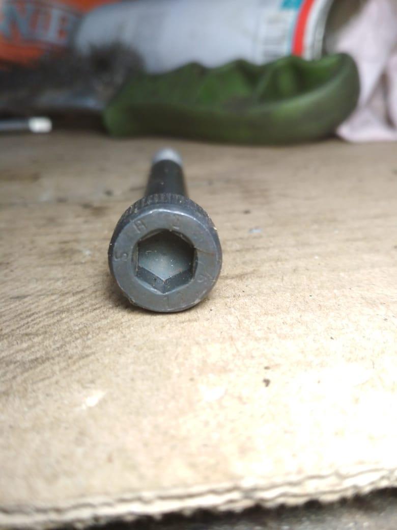

     Рекомендую сразу сменить болты и прогнать резьбу в теле!
    Так как случайно оторвавшаяся головка болта может радикально нарушить планы!!)

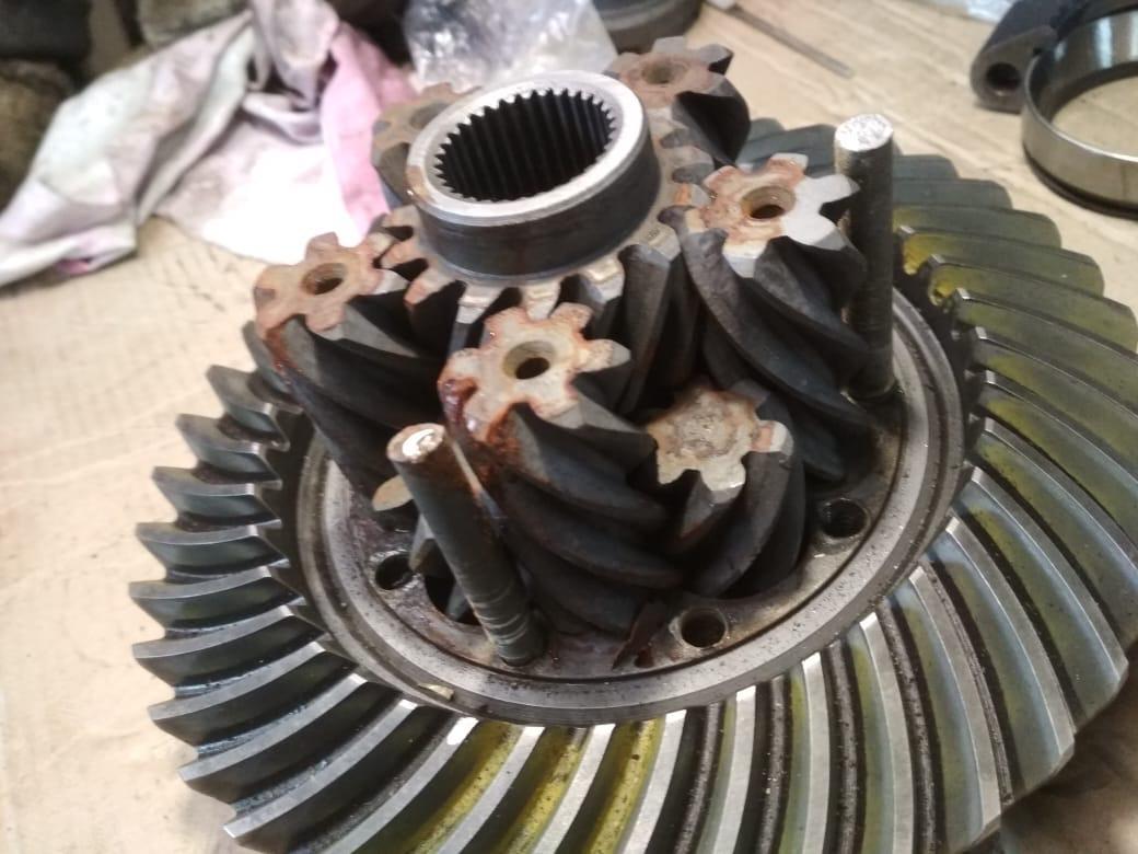

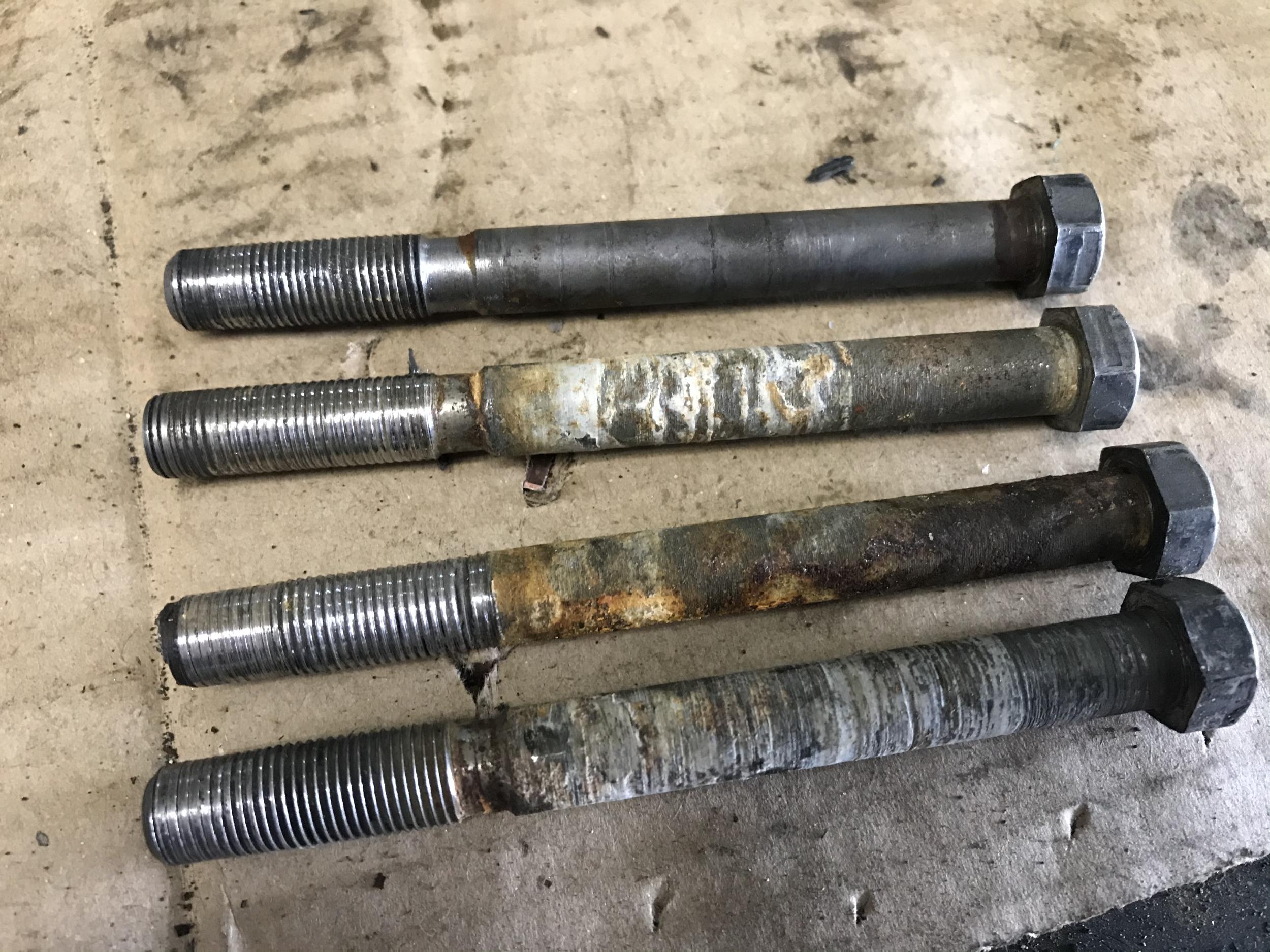

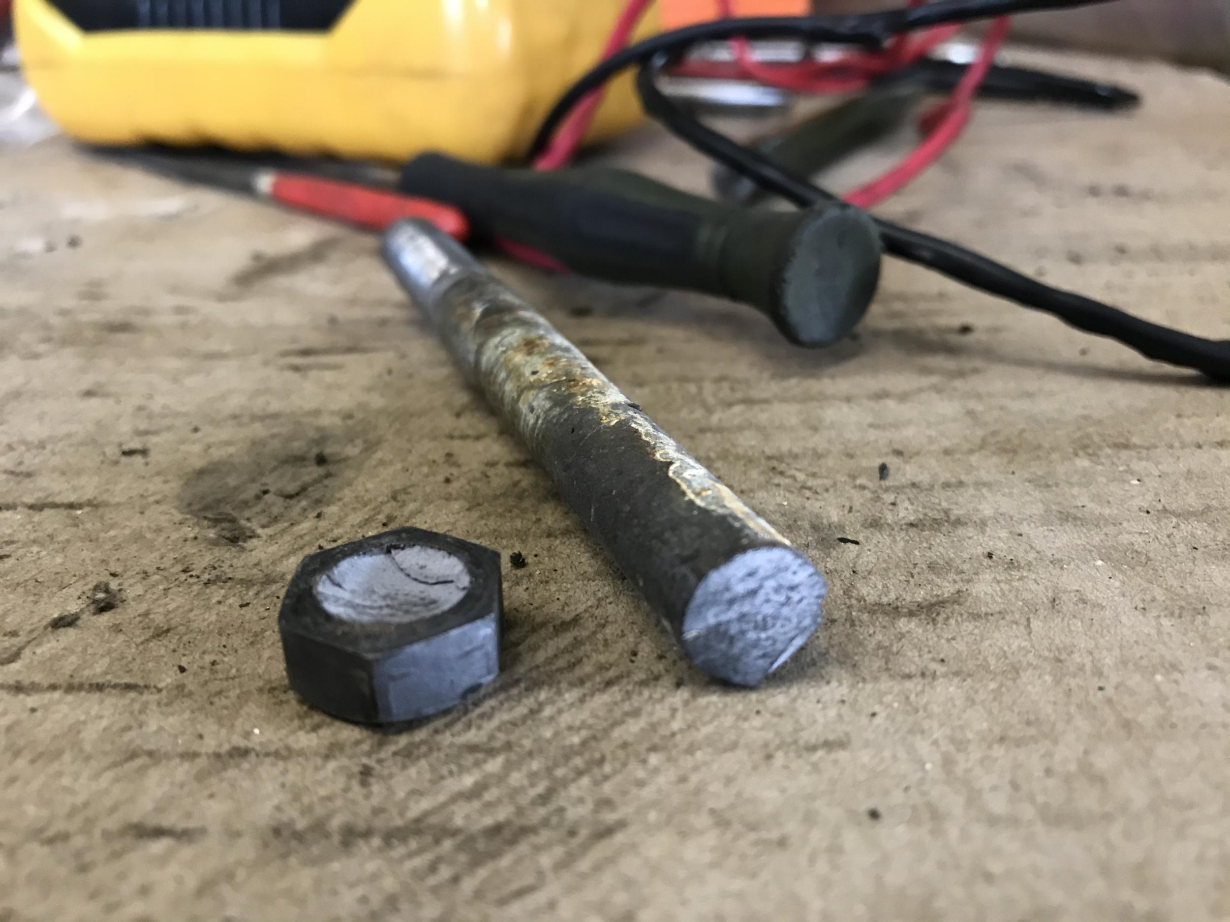

    Болты точно не с рынка, резьба с шагом 1 .Но они перетянуты так, что их головы могут отскочить в любой момент!
    Если бы на одном из них голова не отскочила где то в дороге, то и не пришло бы в голову проверить их все. В процессе проверки вторая голова отскочила сразу, когда ее коснулись ключем!!!
    • Откуда: Cевастополь
    • Машина: ТЛК 80, 4runner130

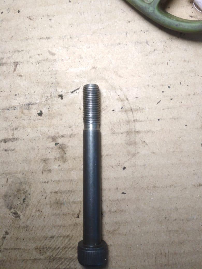

    В общем пришлось купить на авторынке длинные спецболты 12 твердости, обрезать их, резьбы поделать как положено.
    В теле прогнать резьбы метчиком вторым номером, так как там то же что то не понятное!(оно и потянуло резьбы старых болтов)
    Вероятно производители закручивали данные болты гайковертом и первый раз в жизни!)
    Болты менять однозначно!!!

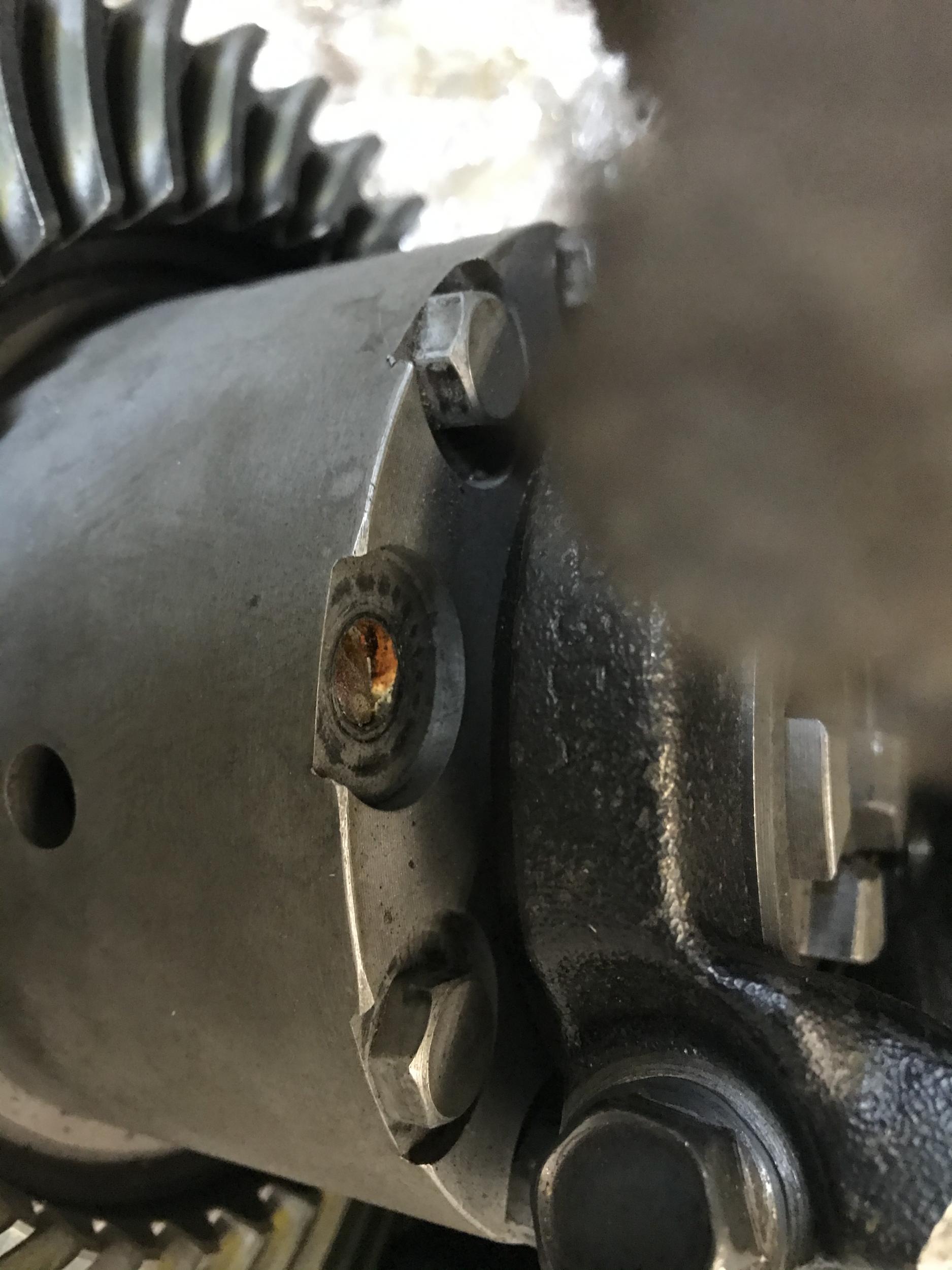

    После такой картины, было сразу принято менять все болты, и это оказалось правильным решением!
    Голова второго обломанного болта долго не продержалась бы!!!

     вот такие новые болты:
