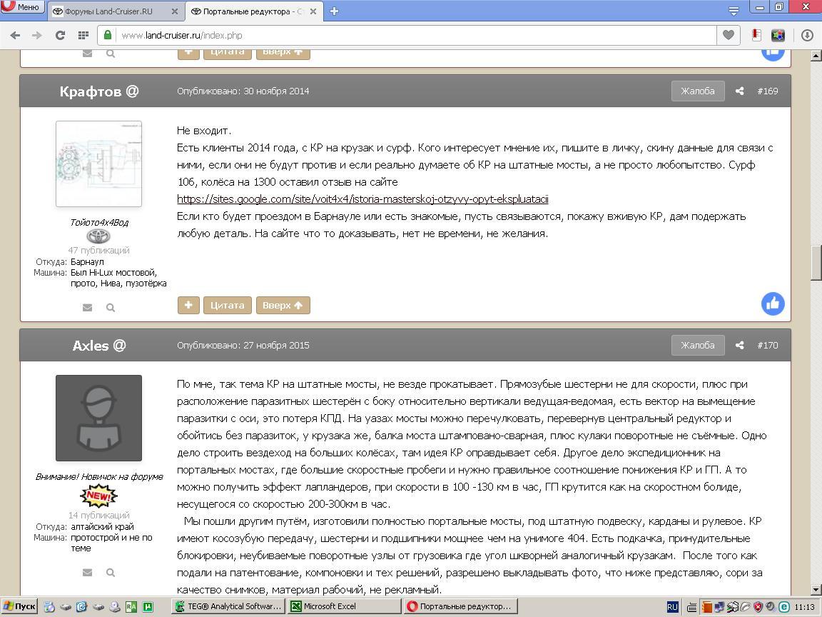

    Барнаульская компания ВОИН 4*4 просто моральные уроды, купил у них портальные мосты в сборе на ТЛК 105 .Устанавливали эти эти мосты на СТО принадлежащего ихним же партнерам. Когда пригнали авто из Барнаула ко мне в Новосибирск, я просто охренел от такой сборки, но это оказались цветочки благо у меня есть свои автосервисы и со временем приложив кучу усилий машина поехала. По истечении нескольких сотен километров в редукторах вместе со сменой масла появилась стружка, мосты грелись, а масла я менял в редукторах после любой малейшей нечастой покатушки. Через полтора года и общем пробеге тысячи полторы и бесконечной смены мгновенно чернеющего трансмиссионного масла было решено поочередно вскрыть редуктора и тут все охренели, некоторые подшипники просто развалились что не удивительно, так как они выпрессовывались на прессе усилиями в 17-20 тонн, естественно ни о какой центровки речи и не шла, посадочные отверстия под подшипники сделаны под элипс с разбегом от трех десятых .до трех сотых, потому что эти недоумки сначала в детали под подшипник делают отверстия, а потом эту деталь приваривают и вообщем все в этом духе и на всех редукторах, когда фрезеровщики, координатчики и токаря переделывали этот конкретный и ни чем необьяснимый брак, у всех было одно мнение, что делали эти делали пьяные пятиклассники на уроках труда, Вместо новых газелевских редукторов установили старые, убирые, явно с вторчермета с неотрегулированными парами, сальники установлены криво, некоторые просто пробитые и так во всем, я такого тотального брака ни разу не видел, хотя повидал очень многое. Благо эта конструкция не успела заклинить где нибудь на трассе километрах так на ста, последствия этого всем ясны.Переделка всего этого го, , на встала под сотню и месяц работ и беготни. Если хотите жить не берите это г…, а если уже купили срочно на переделку. Я пообщался с Барнаульскими джиперами, у всех все то же самое и с годами ничего не меняется. На эту бл…ую контору уже кто только не наезжал, тут же уходит жалоба в полицию.

    12 часов назад, Evgeniy Nikolaev сказал:

    13 часов назад, Evgeniy Nikolaev сказал:
    Все эти барнаульские красавцы были даже тут на форуме раньше.
    Вот они: https://www.land-cruiser.ru/index.php?/topic/9168-portalnye-reduktora/page/9/#comments1144379171_.thumb.JPG.3ed6d547a3cc81c80158d51a2790f137.JPG
    Можно "отсыпать" им люлей в режиме онлайн прям здесь, если конечно вступят в беседу... Можно для начала в личку написать, чтоб уведомление точно получили на почту...
