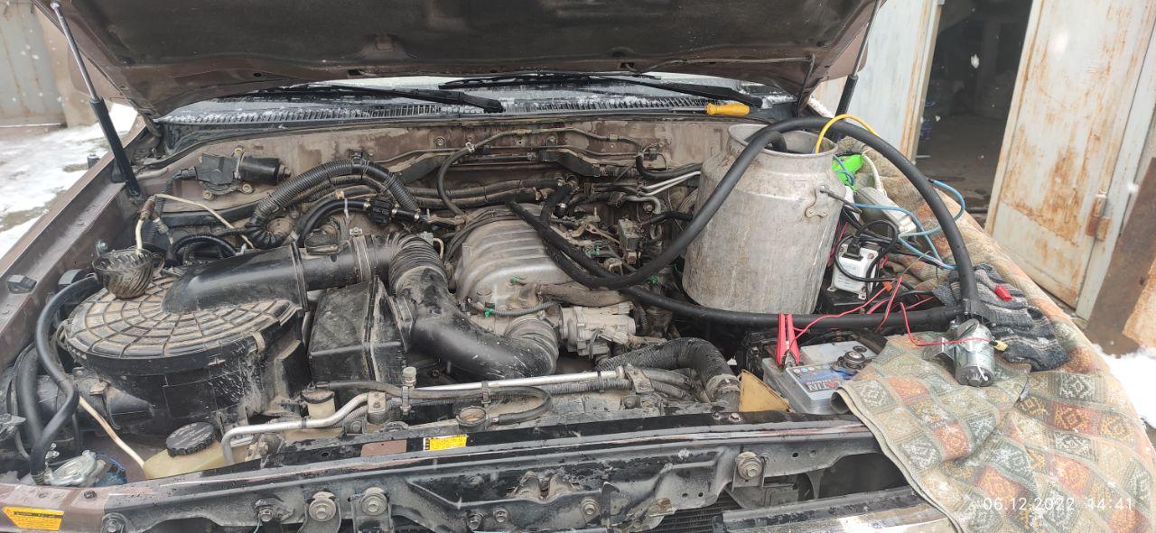

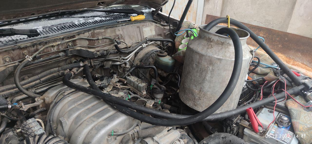

    Ей не испортить ничего целого, живого. Просто время экспозиции при большей концентрации уменьшится. При условии что то что забило печку можно растворить в кислоте. На вкус получается довольно кислая вода. При попадание на накипь появляется пена и газообразования с запахом похожим на сероводород.  То бишь налил в печку пошёл чай пить. Через минут двадцать вернулся заставили двигаться .
    Идеально !  Это ведро шланг насос, второй шланг  уже от печки в ведро. Чтобы система была разомкнута, весь мусор из печки промываясь падает в ведро на дно, забор соответственно  с  верху и простенький фильтрик даже из марли в два три слоя. На насос.

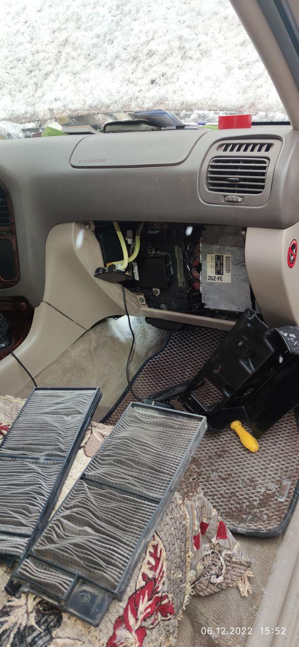

    уже! Лимонка действительно немного пенится, особенно при кипячении. Пришлось пережать шланг на гбо, а то промывка велась по редукторам, а в печку шло с трудом. Мыл 4 часа, переключая подачу/обратку. Потом слил, промыл, продул, залил антифриз. Заодно вычистил фильтры, там жопа была полнейшая. Листья, пух, пыль и тд. В итоге, пока в салоне африка. Под ноги идёт также очень горячий воздух. Теперь буду наблюдать, надолго ли хватит эффекта от этой промывки ;)
