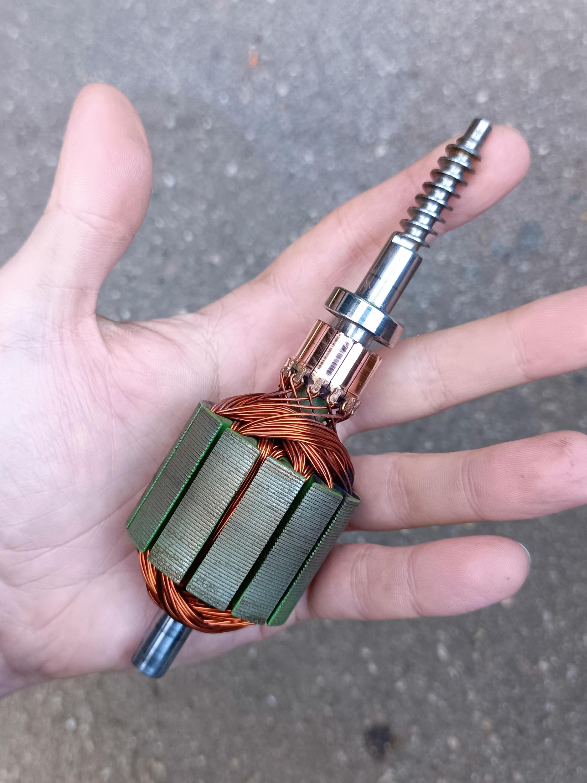

    Ну дворники на 40 и 70 очень неторопливо ползали, хотя там на проводах не экономили
    Я сказал про провода и моторчики! читать надо внимательно, никто не исключает, что на 40 и 70 они тупо экономили на моторчиках.

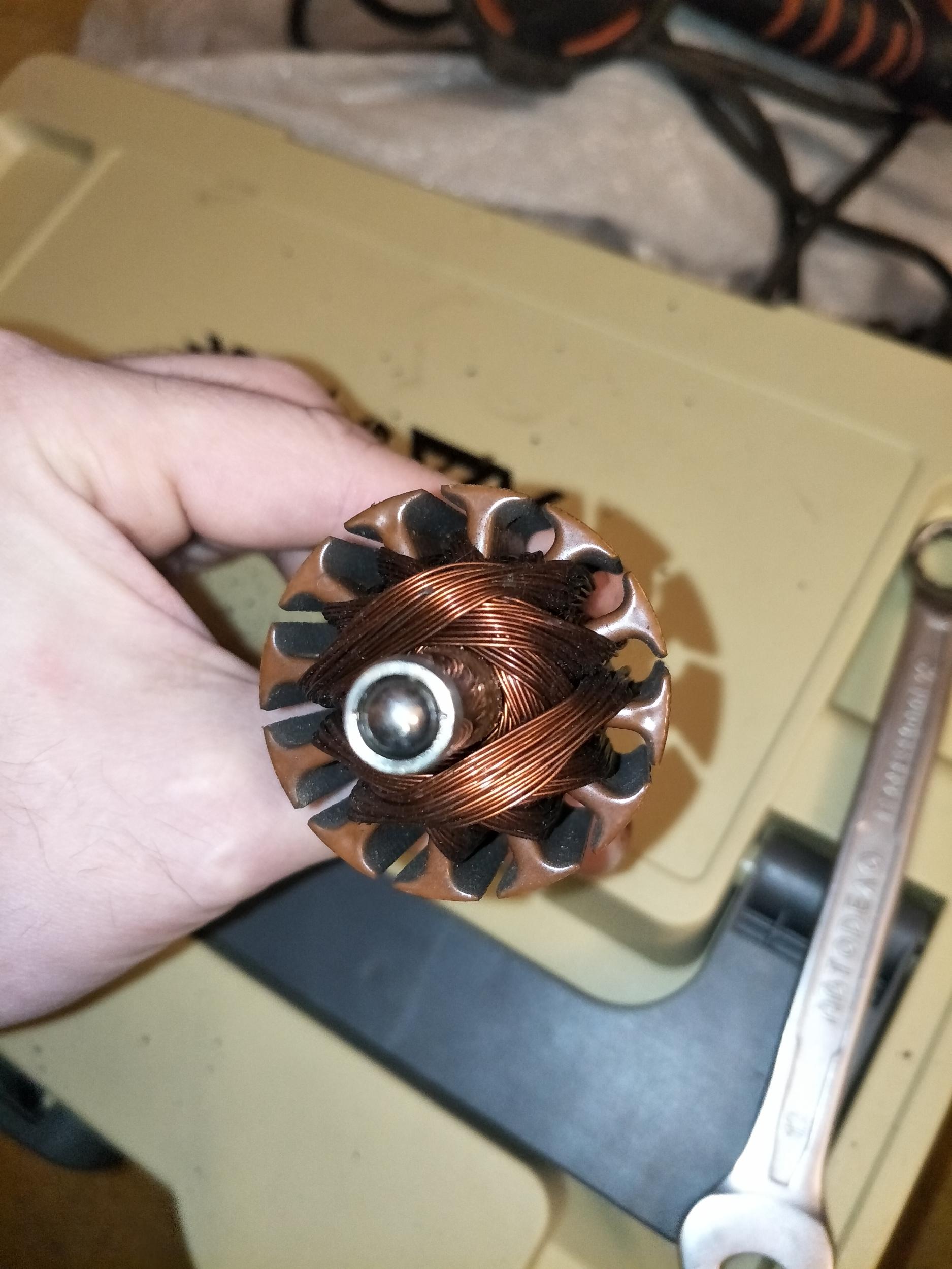

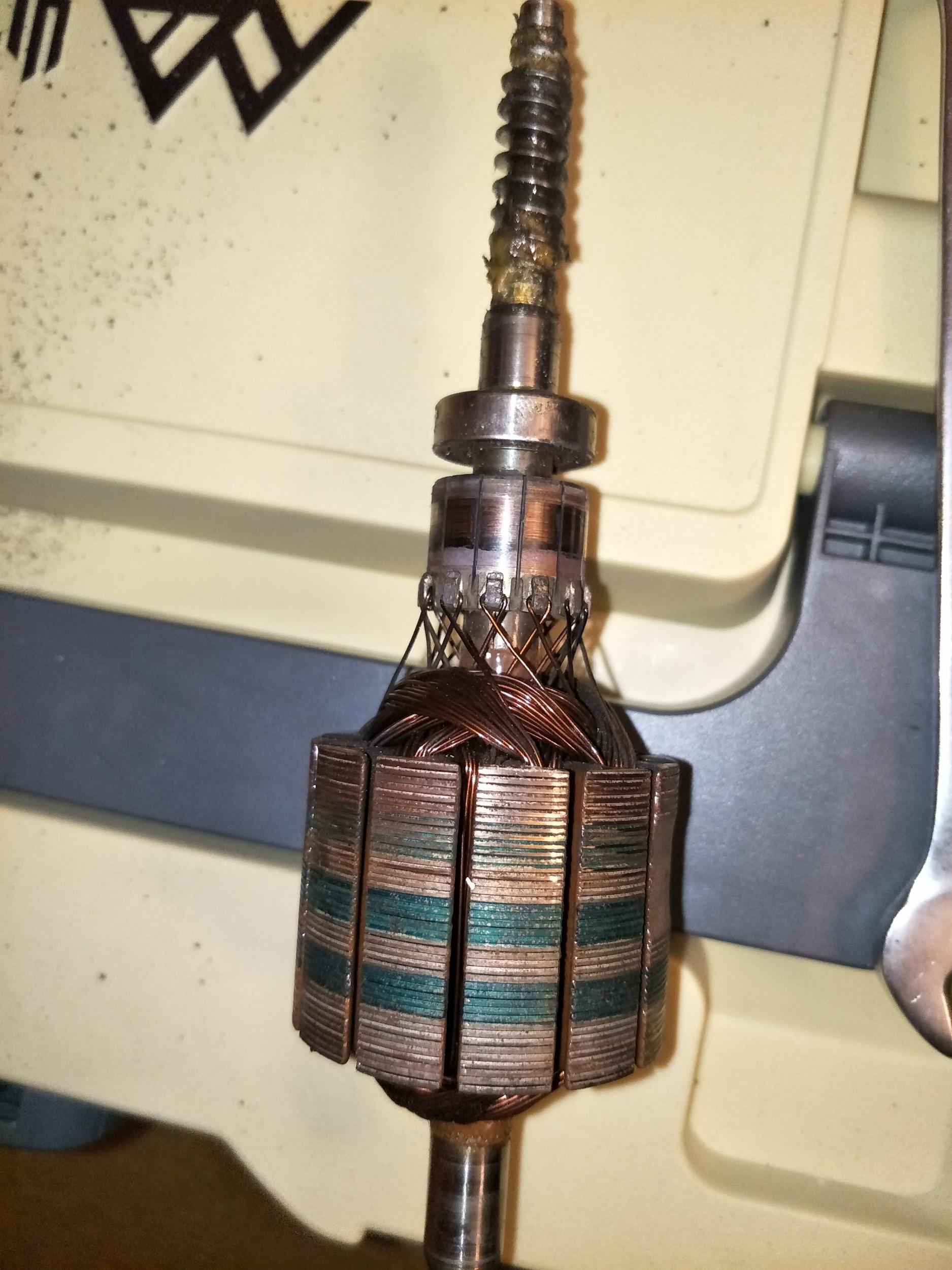

    Вот якорь моторчика здорового автомобиля
    А вот якорь моторчика "алкоголика" 80ки.
    Думаю, комментарии излишни.

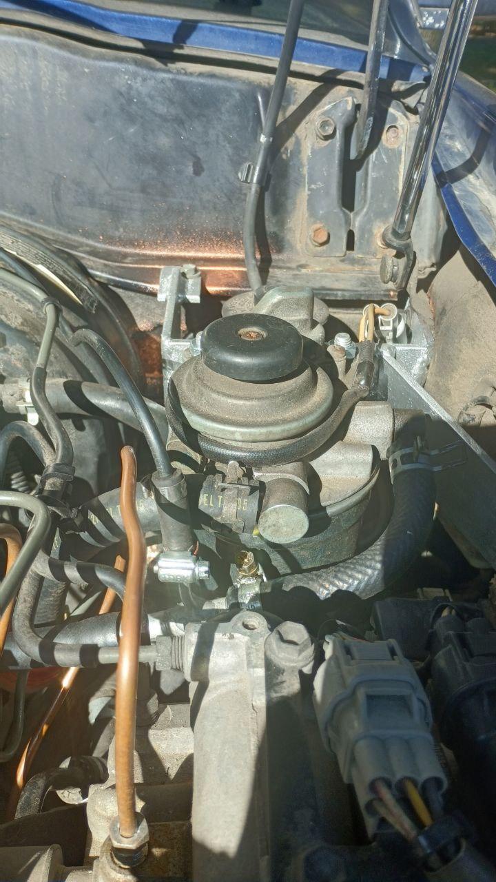

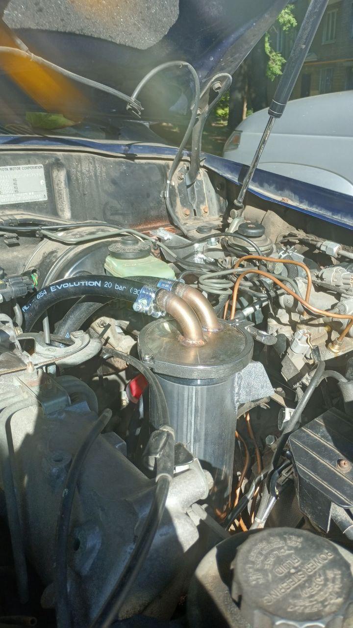

    Вот пример, там таких сообщений достаточно, если почитать всю тему:

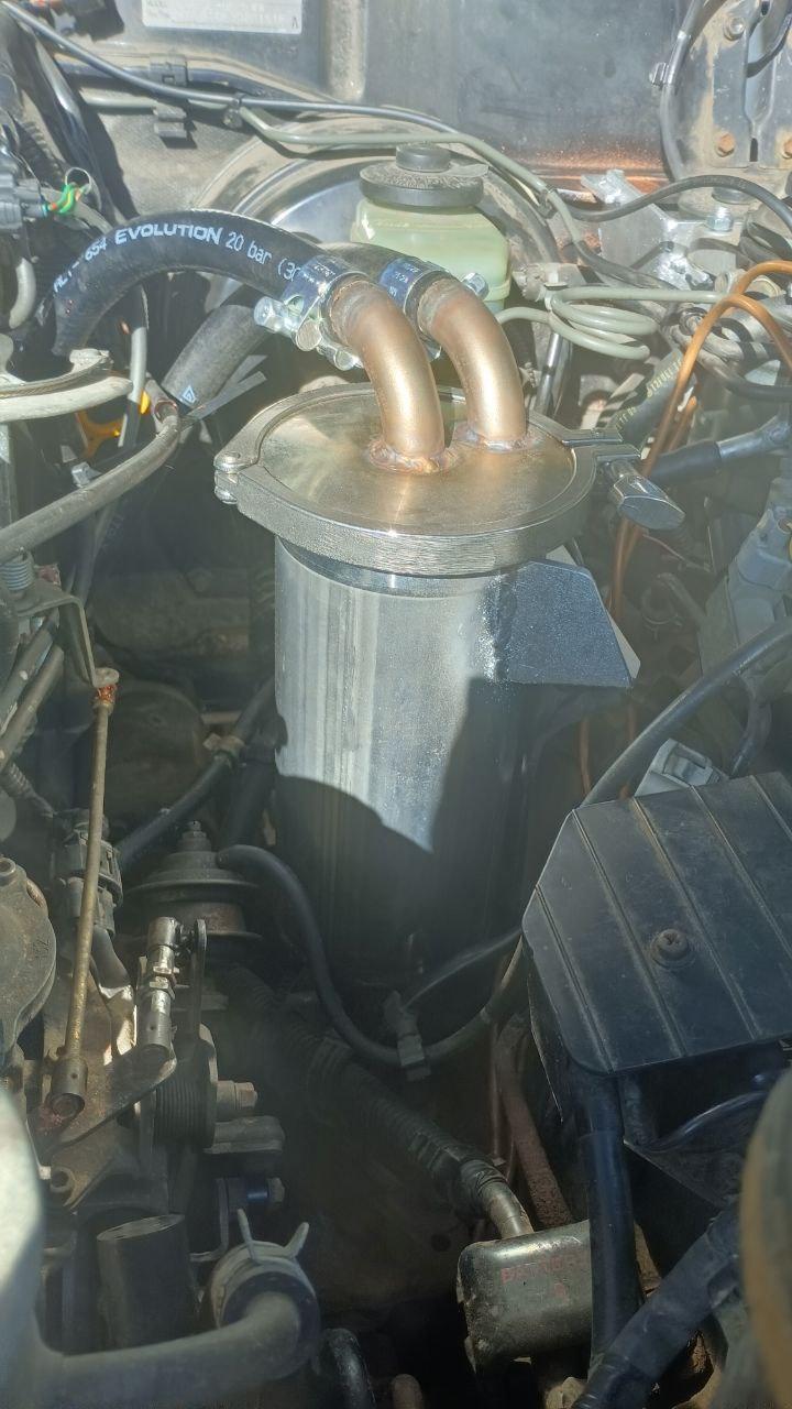

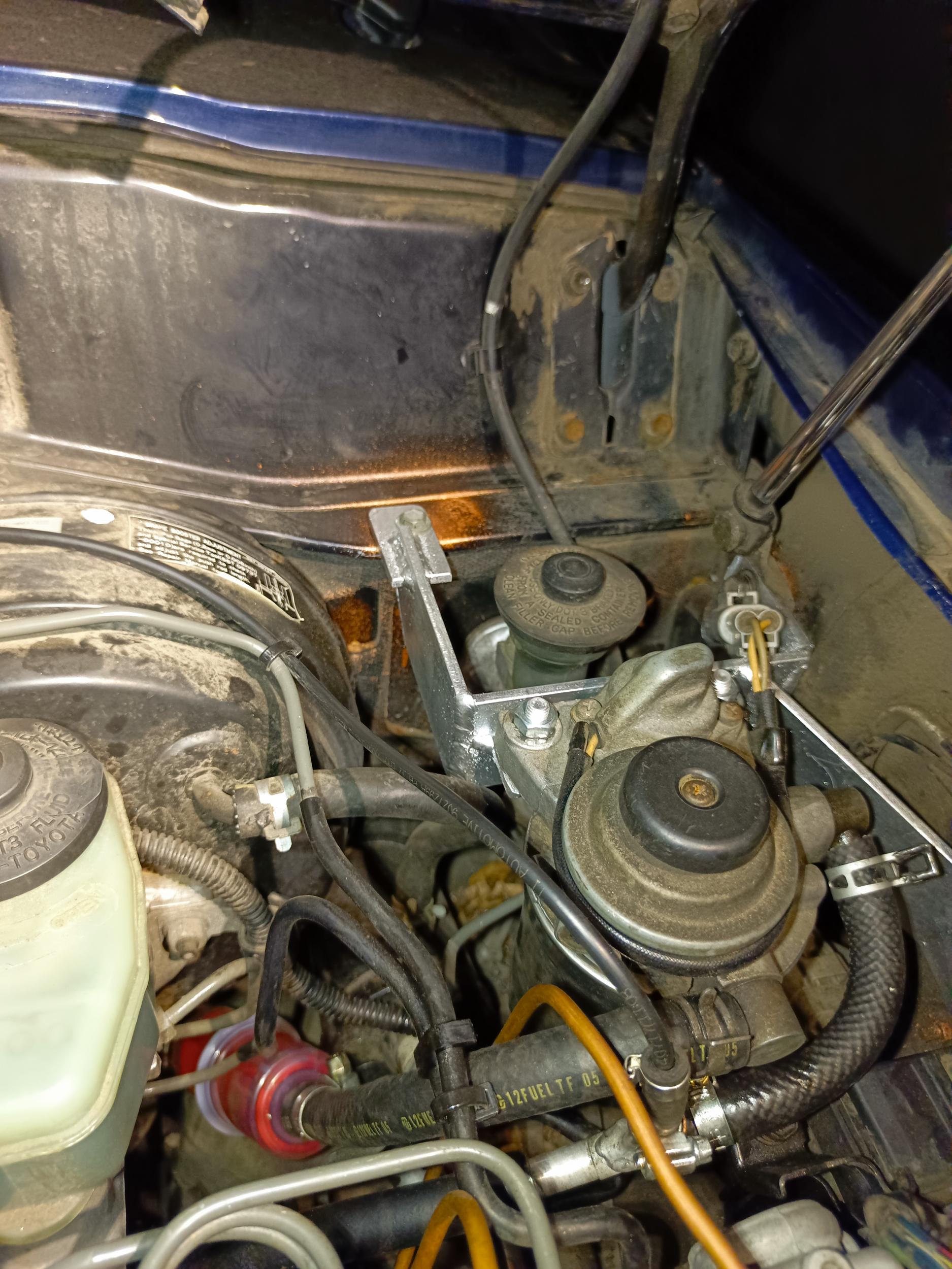

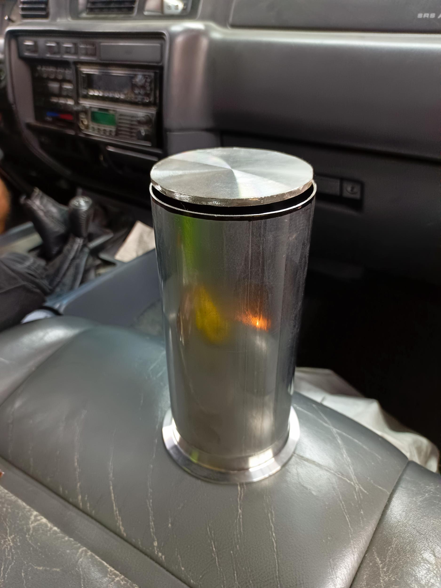

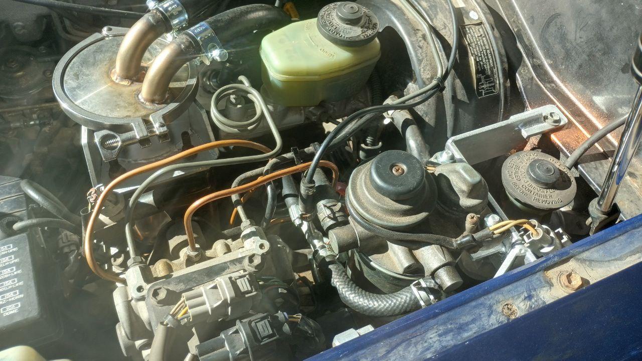

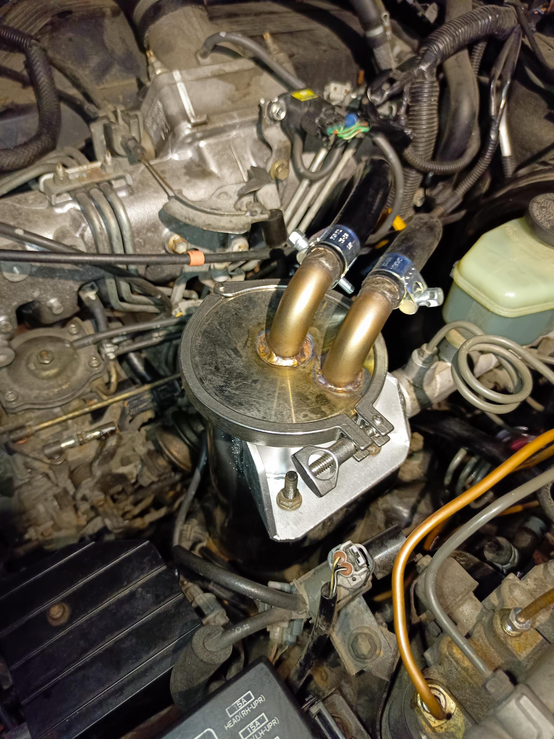

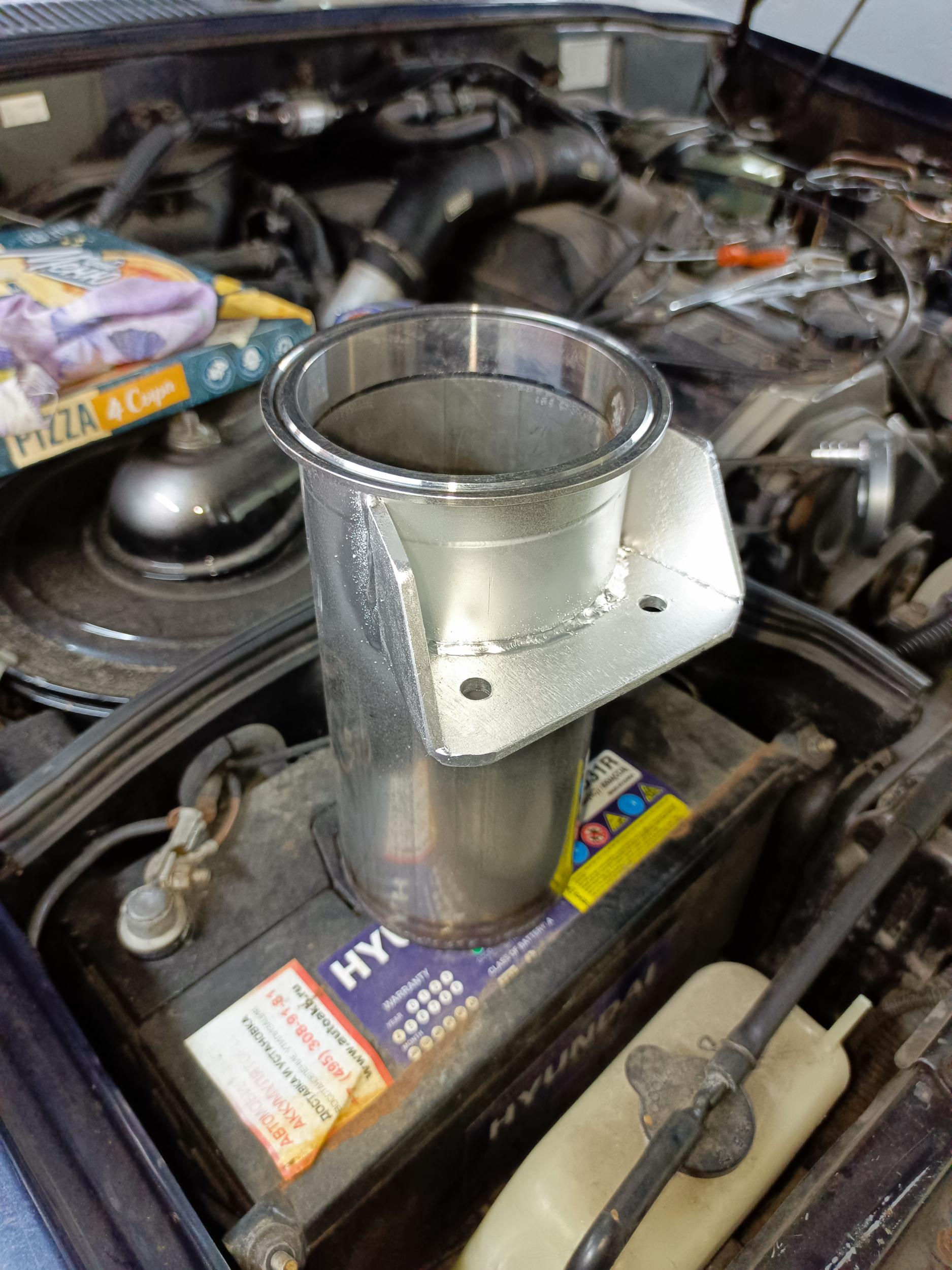

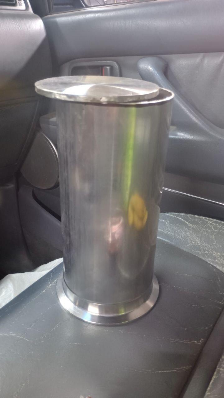

    Наконец то, Ден завершил свой проект (с моими хотелками) на моей машине. Сделали почти всё как планировали, только с улучшением. Оба фильтра теперь стоят на кузове - на моторе ничего нет - отсутствие вибрации большой плюс для фильтрации и фильтрующего материала. Фильтр стоит подводкой сверху, поэтому масло из него не стекает.
    Корпус нового масляного фильтра (под MAN) изготовили из нержавейки - по наводке Дена закупил 4" Царгу с крышками и винтовым клэмпом - всё НЕРЖА. Когда всё на машине разобрали, то поняли, что крепить надо на место топливного фильтра - это наилучший вариант для этой 2-ух литровой махины. Под топливный фильтр есть отличное место между блоком АБС, вакуумником и цилиндром сцепления. Закупили кучу расходников, шланги 20bar на силовых хомутах. Остальное - мастерство Дена. В очередной раз снимаю шляпу перед его искусством сварки, а также умением всё точно рассчитать и сделать. В итоге имеем следующие плюсы:
    1. Масляный фильтр по площади фильтрующего элемента в 4-5 раз превышающий штатный фильтр.
    2. Отсутствие бездарного байпасного клапана, через который прямиком смывает весь мусор с фильтра обратно в систему.
    3. Сменный картридж по гораздо более разумной цене, чем тайване-говно от Тойоты, позволяющий сходу видеть качество бумаги и её заделки в обоймы фильтра.
    4. Отсутствие проблемы слива масла из фильтра после стоянки. Обратный клапан на штатных фильтрах всё равно нихрена не держит. Давление после старта набирается быстрее, ибо теперь маслонасосу надо только наполнить пару шлангов.
    5. Дополнительный объем масла в системе - плюс 1.2-1.5 литра. Пока точно не измерил. Это то, что я мечтал получить путём установки картера от новых 70-к, который по мануалу Тойоты более вместительный, чем от FT/FTE как раз на 1.5 литра. Теперь в системе на 12-15% больше масла, и это огромный плюс для мотора.
    Ну и конечно же фотки.
    Дену еще раз огромное спасибо за эту тему и за помощь в тюнинге.
    Изменено пользователем VADUS
    27 минут назад, VADUS сказал:
    4. Отсутствие проблемы слива масла их фильтра после стоянки. Обратный клапан на штатных фильтрах всё равно нихрена не держит. Давление после старта набирается быстрее, ибо теперь маслонасосу надо только наполнить пару шлангов.
    5. Дополнительный объем масла в системе - плюс 1.2-1.5 литра. Пока точно не измерил. Это то, что я мечтал получить путём установки картера от новых 70-к, который по мануалы Тойоты более вместительный, чем от FT/FTE как раз на 1.5 литра. Теперь в системе на 12-15% больше масла, и это огромный плюс для мотора.

    • Машина: TLC 80 HDJ81
    Вадим, а есть фото, как там внутри организованы подача-выход масла?
    • Откуда: г. Москва
    54 минуты назад, metalin73 сказал:
    Поэтому и рассчитан Моторесурс фильтра, а какая Сила борется с Морозом, Очисткой и всеми остальными Минусами Диз топлива?
    А причём здесь вообще дизтопливо? Тема про масляный фильтр.
    1 час назад, Fregatten сказал:
    У Дена есть. Он выложит. На самом деле ровно так же, как и снаружи. С бокового штуцера подаётся, из центрального выходит. Внутри картридж стакан с центровкой, подпружиненный.

    • Откуда: г. Москва
    11 минут назад, VADUS сказал:

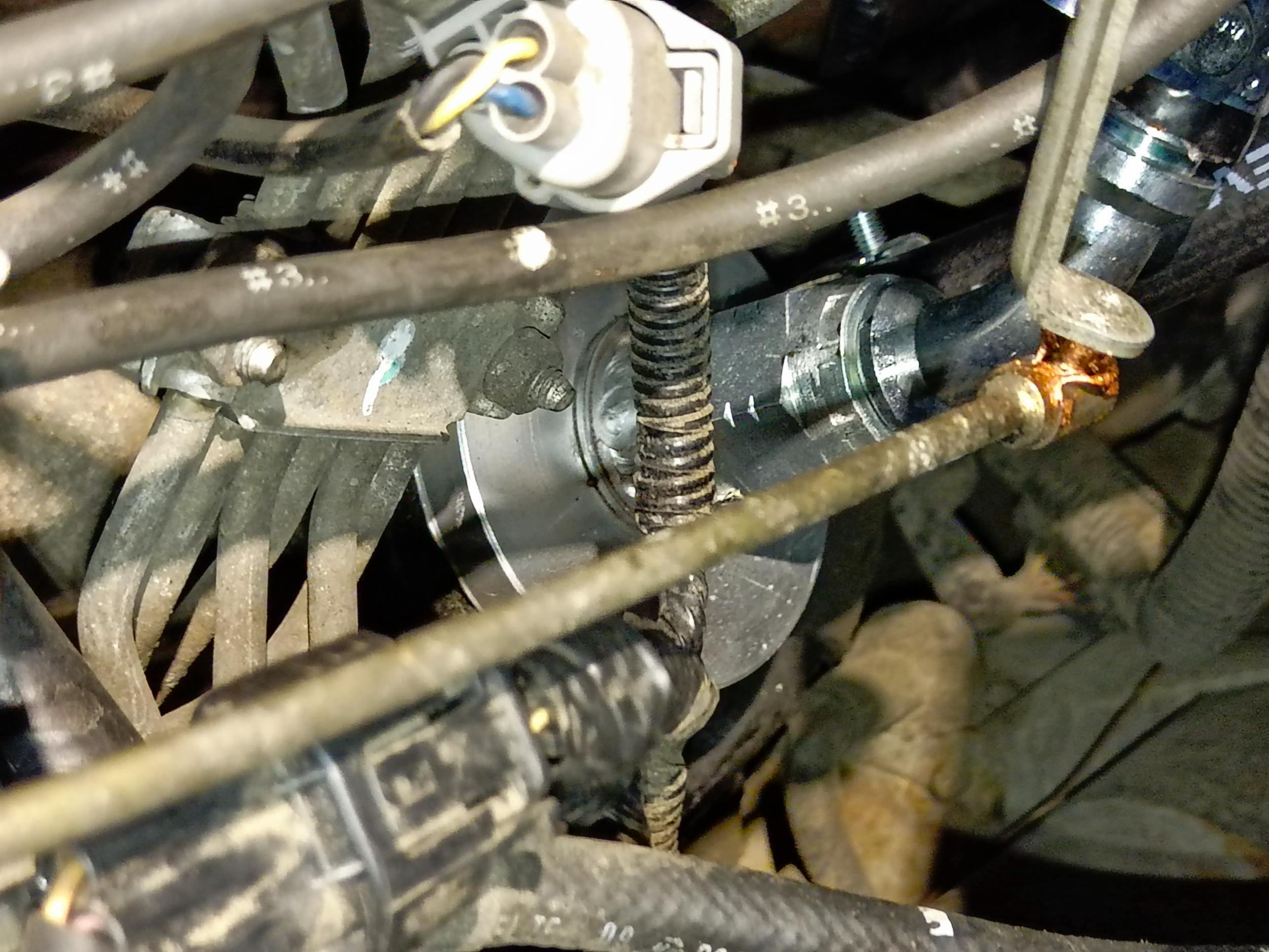

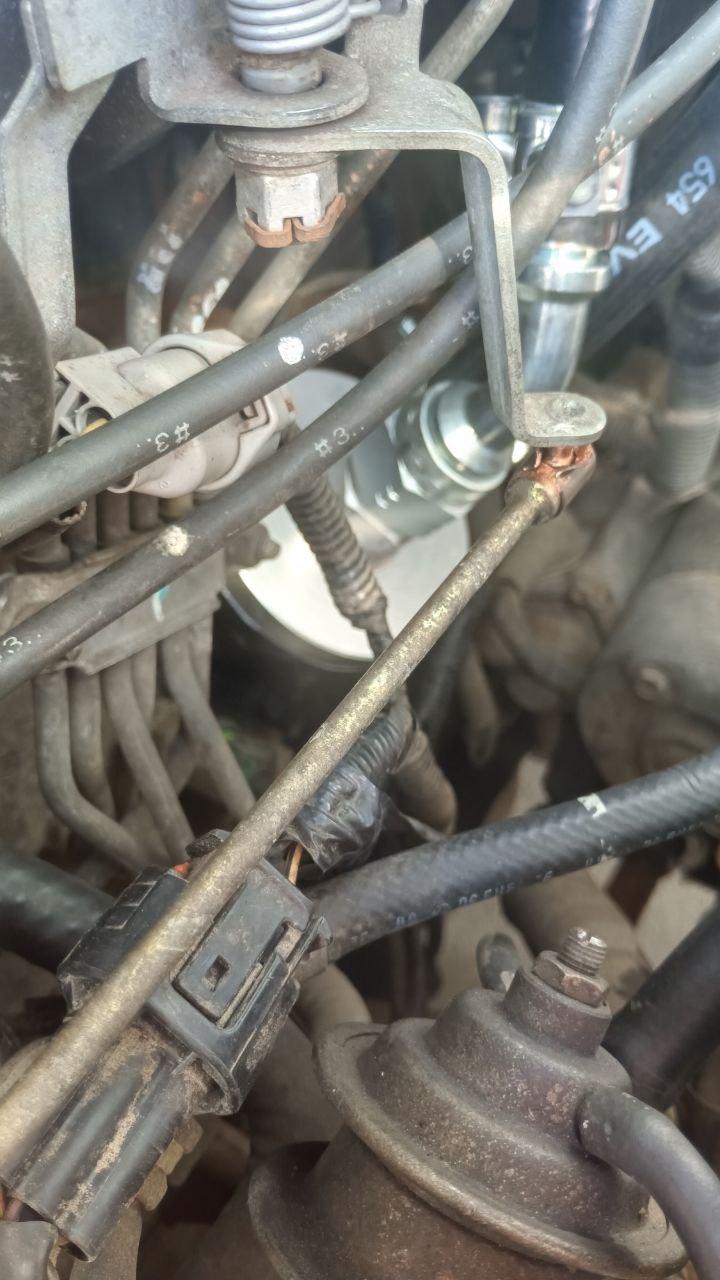

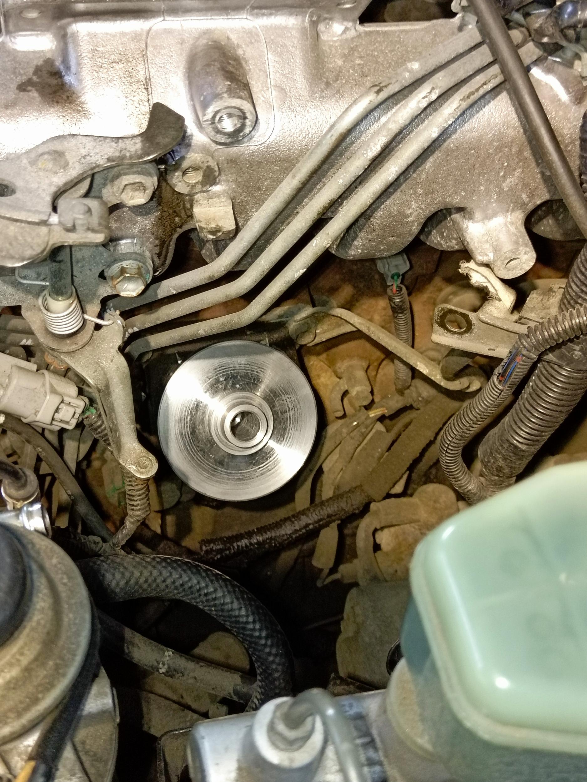

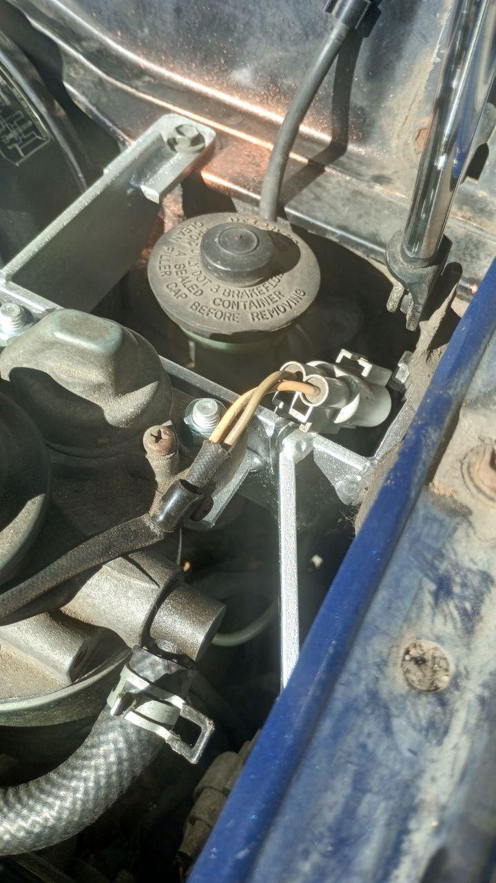

    К сожалению не выложу, внутрянку я как-то незафоткал.. Вот всё что есть. Когда масло будешь менять с фильтром, можешь зафотать;)
