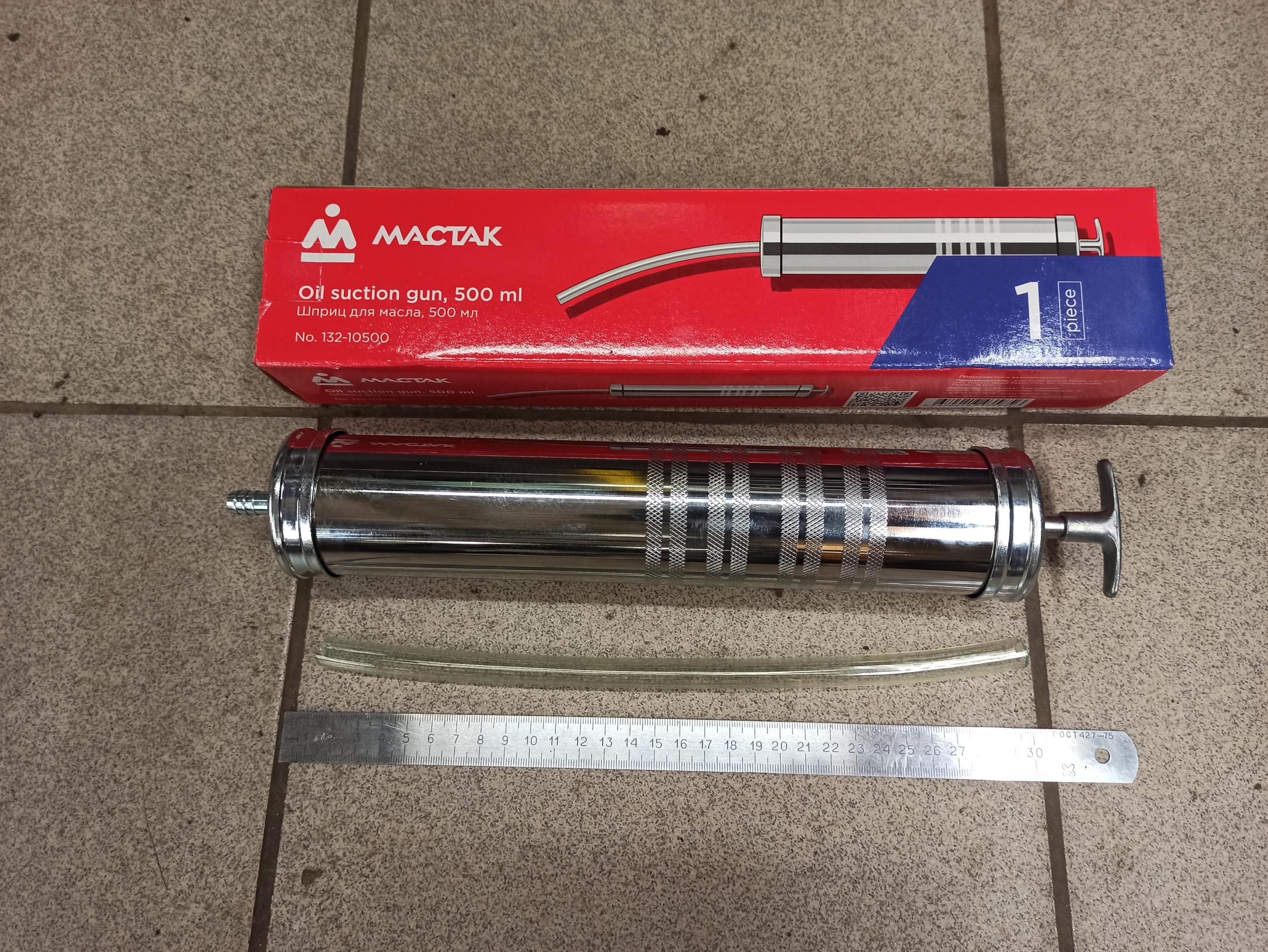

    Единственный нормальный вопрос среди сотрясения воздуха сферическими конями. Да, думали мы об этом, и изначально планировали сделать отдельный сливной штуцер на дне колбы для слива масла. ТОЛЬКО НЕ в двигатель (этого делать ну никак не стоит), а просто наружу при замене масла. Но потом решили, что это лишнее усложнение конструкции и лишние слабое звено в виде краника. По итогу решили, что гораздо проще и правильнее просто ничего не делать. При замене масла есть два простых варианта:
    1. Шприцем откачать.
    2. Открутить 2 штатные гайки крепления (которыми раньше крепился топливный фильтр) и просто вылить старое масло из колбы.
    Если есть интерес, то сделаю фото решения вопроса, без кранов и прочего, даже артикул был. Мне вещь очень понравилась. :friends:
    @WAR
    Конечно интересно. Я наверное, уже не буду переделывать, а для последующих проектов будет полезно.
    Спасибо :buzz:

    20 минут назад, VADUS сказал:
    @WAR
    Спасибо :buzz:
    Ничего переделывать не надо)

    3 часа назад, WAR сказал:
    Не томи, показывай.
    1 минуту назад, kykyruzer341 сказал:
    Не томи, показывай.
    • Машина: TЛК 80: 1HD-T, МКПП, 35"
    2 минуты назад, kykyruzer341 сказал:
    Не томи, показывай.
    1 минуту назад, Казак-берег сказал:
    Терпение, отцы. Послезавтра.

    10.09.2024 в 14:51, WAR сказал:
    Компактный, удобный, можно остатки отсасывать там, где слива не хватает или куда не подлезть.

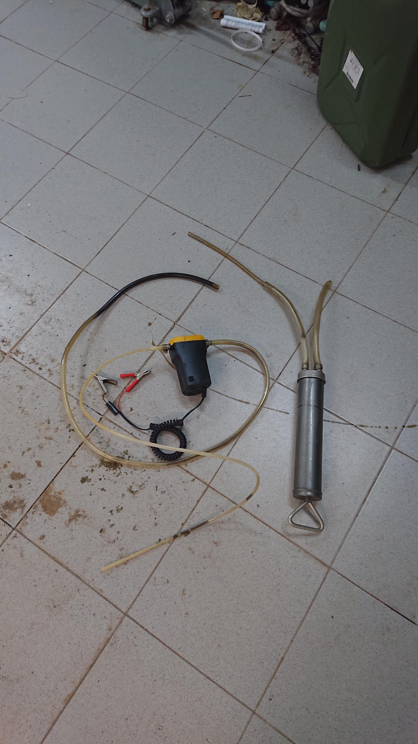

    • Откуда: Зеленоград
    • Машина: LC 100 FJR 1300
    19 минут назад, WAR сказал:
    У меня интереснее приблуда - по сути насос для перекачки, но... давно уже не пользуюсь. Китайский насос для откачки масла - вещь! Единственный минус - масло должно быть жидким (горячем).
