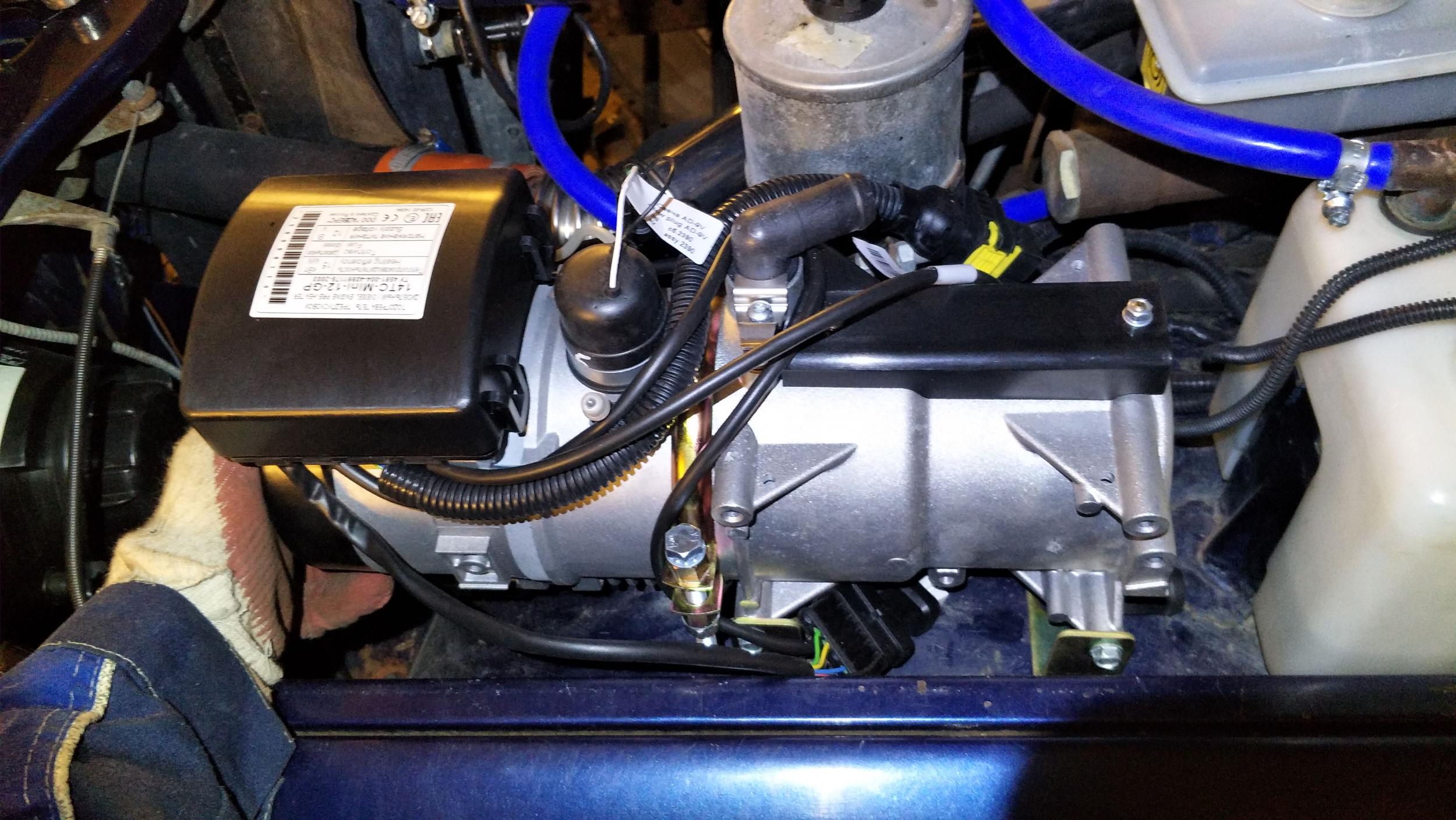

    Уважаемый Владимир , в свое время тоже прикупил вебасто старт по очень привлекательной цене .
    Сейчас с уверенностью могу сказать - это не то , что нужно мне .
    Пятикилловатный девайс пригоден лишь в качестве догревателя .
    Для ленда нужна вебаста 9 про или гидроник 10 , лучше 12 .
    Вот тогда можно будет корректно говорить о прогреве салона , в традиционном понимании , да и с точки зрения расхода топлива для подогревателя и сохранения ресурса аккумуляторов .
    А ждать тепла в салоне по часу - это полная шляпа .
    Согласен, когда сам думал о подогревалке понимал что 5кв будет долго, уныло и энергозатратно, чем больше мощность тем быстрее прогрев и тем меньше тепла успевает рассеевается в окружающую среду, меньше сгорает топлива и меньше высаживаются аккумы.
    Например: Знакомому внедрил жидкостник Теплостар мини на 15кв в диз уаз, так он его на морозе кипятит за 10мин до рабочего.:focus: Но шумит он как потерпевший, глушитель нужен откровенный.

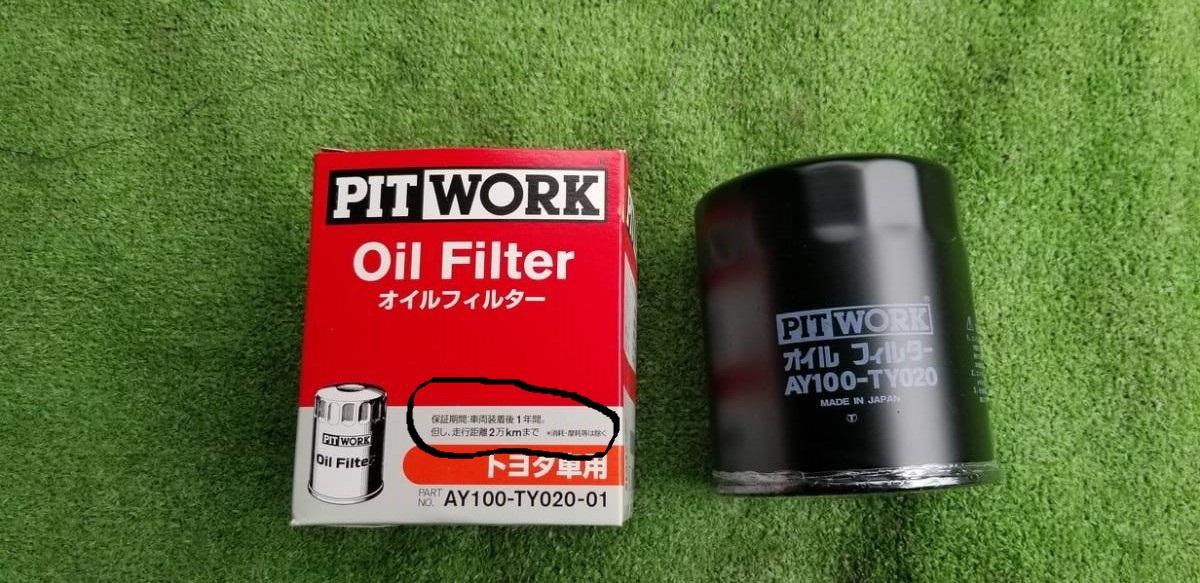

    Только тему увидел. Прочитал. Даже странно, что никто не отметил, что штатный фильтр на у Тойоты(на HD серии дизелей, по крайне мере) рассчитан на 2 смены масла. Понятно, что все его меняют каждый раз, но просто так заводом заложено, значит штатная фильтрующая система очень даже хороша и надежна. И опыт эксплуатации ни разу не заставил усомнитсься в этом. И ради достаточно мнимой прибавки к ресурсу двигателя городить систему с другими фильтрами и прочим бессмысленно, имхо. Вон, никто же не меняет масляный насос каждые 100т.км. как по регламенту написано.
    • Откуда: Благовещенск
    • Машина: TLC105
    34 минуты назад, Stran сказал:
    Да, по мануалу так и есть. А на упаковке фильтра 90915-30002 чисто японского PIT WORK в переводе на русский написано "Гарантия или пробег 20000 км" (отмечено черным цветом)
    Всегда веселили люди с гигантоманией... Но тут уж ничего не поделаешь, это похоже диагноз) Ставьте хоть на 20кВт. Вполне вероятно, что для северов это актуально, а в Москве и средней полосе прекрасно справляется и 5-ти киловатник. Мне абсолютно до лампочки, сколько работал подогрев - 15 минут или 30, включается он всё равно по таймеру) Сегодня при -3 с утра прогрел мотор и салон до комфортного тепла за 30 минут. Зато качество такого изделия для меня гораздо важнее, лучше уж пусть будет Вебаста 5кВт, чем рукоблудское убожество российского производства, которое ставить то страшно...
    • Откуда: Сахалин
    • Машина: Паджеро 2 . Ленд 100
    4 часа назад, VADUS сказал:
    Я тоже постоянно прикалываюсь с чуваков , которые яро , с пеной у рта продвигают какое то свое , очень оригинальное , не традиционное видение на общепринятое положение вещей .
    По поводу недоделанной пятикиловатности , здесь же все очевидно , даже завод=изготовитель не берет грех на душу и прямо заявляет - не более 4 литров .
    Можно ли пользоваться 5.2 киловатной вебастой на ленде ?
    Можно , ежели альтернативы нет .
    Не комфортно , энергозатратно , уныло , не эффективно .
    Кстати , по работе наблюдаю за несколькими автомобилями , оборудованными ПЖД 14ТС-10 , в рукоблудстве убогих россиян убедиться нет повода уже года три .
