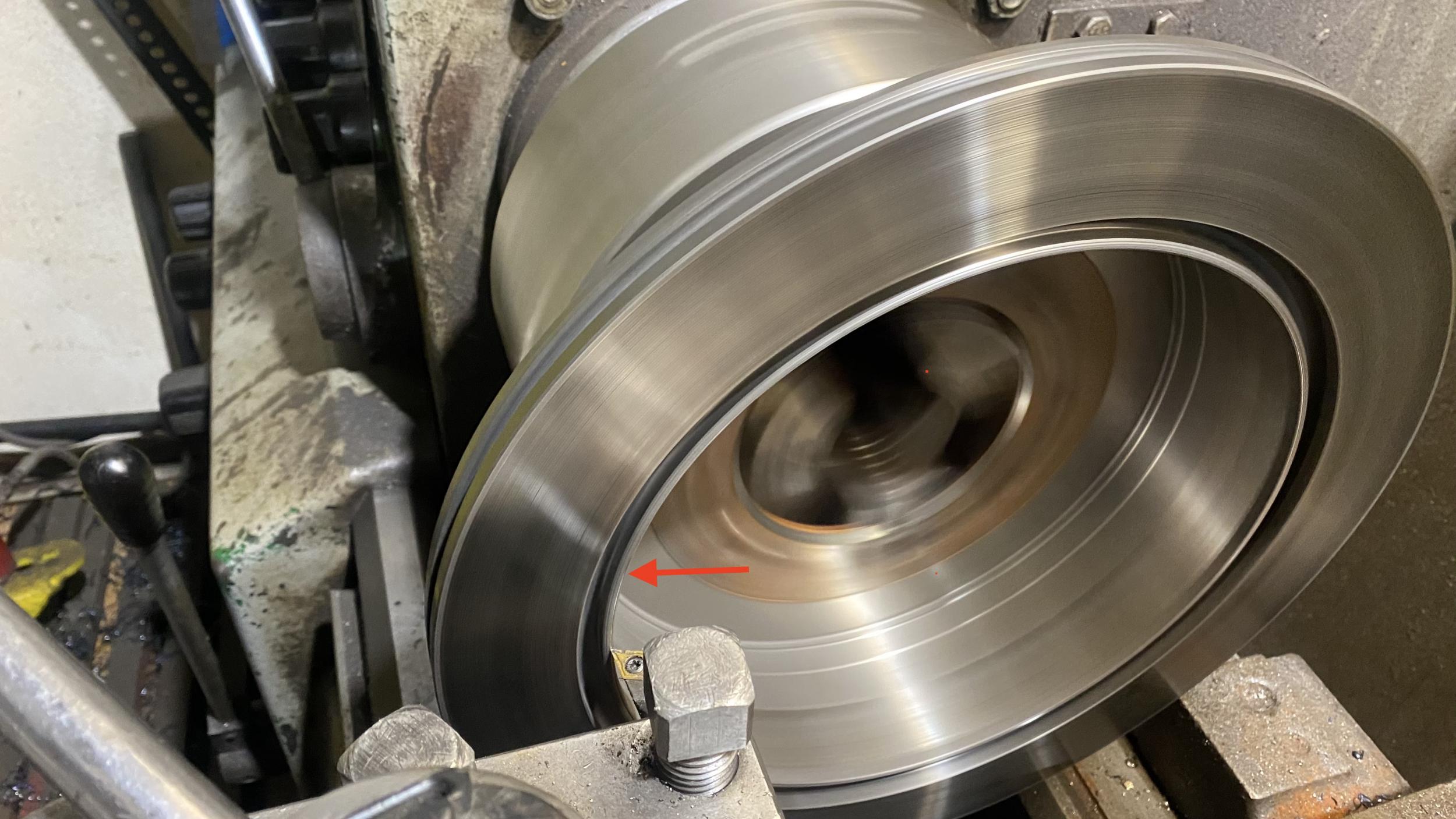

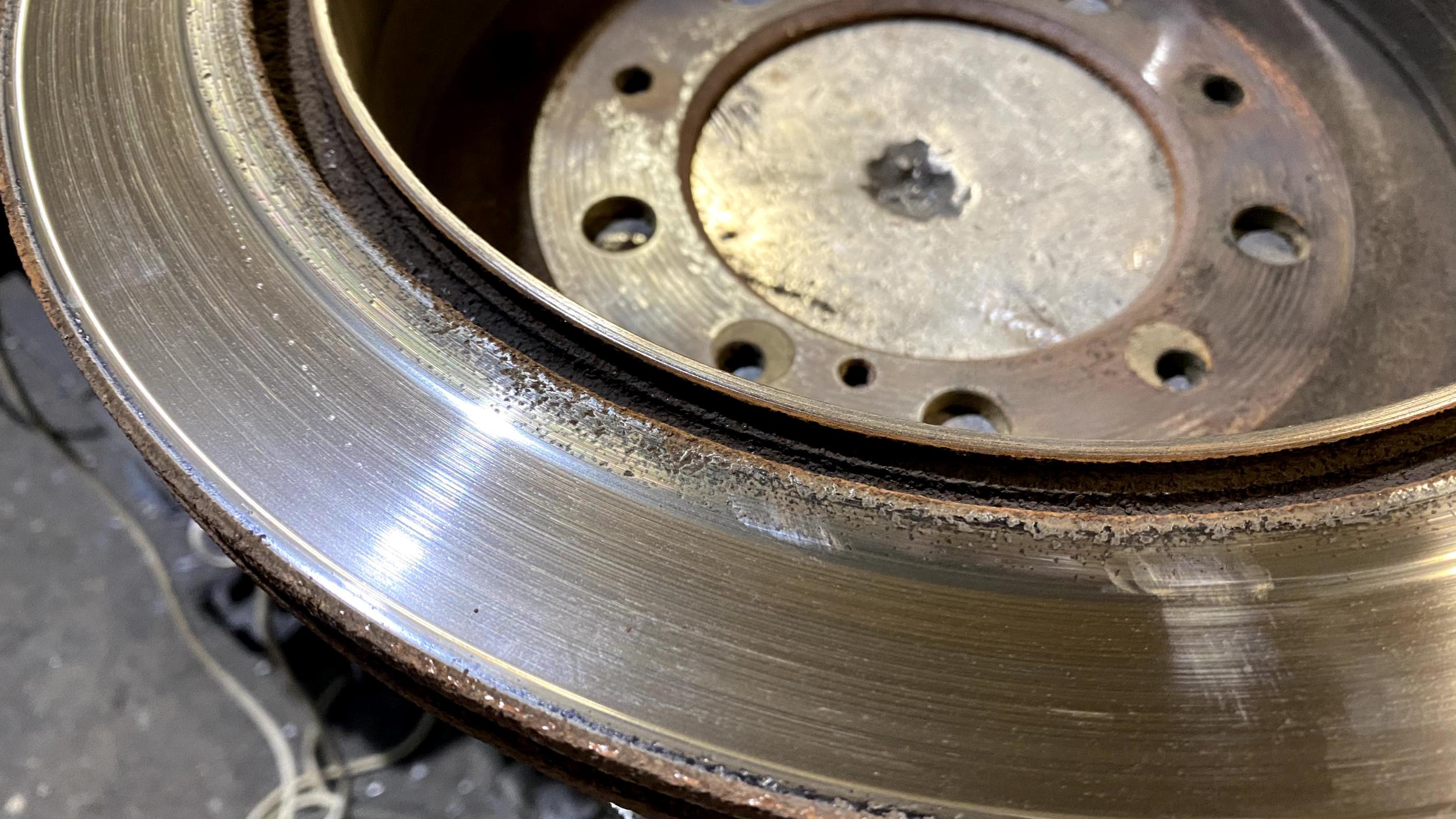

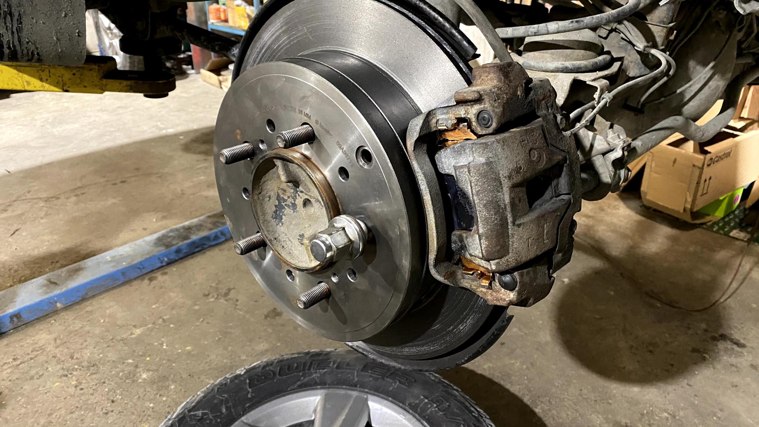

    После смены тормозов выехал и услышал скрип в задних колесах . Подумал колодки ручника по новому диску трут . Покатался , как-то скрипит не  понятно и не проходит , к тому же ручник мало подвел и он плохо держит .  Снял колеса и диски , и обнаружил , что диск новый трет по опорному диску . Чего-то Брембо накосячили с размером. Пришлось исправлять. Примерно полмилиметра снял с буртика барабана ручника и все стало в норму.

    18 минут назад, AZIAT сказал:
    Такие же стоят диски. Ничего не тёрло, и не трёт.  Ручник один раз подводил из бардачка до 5 щелчков.
    3 минуты назад, Ermak.S сказал:
    Ну вот у меня что есть то есть .
    А зачем трогать трос , если нужно механизмом развода колодок задать правильный зазор между колодками и барабаном? Если этого не сделать , то колодки будут не правильно , не всей площадью прилегать к барабану , в итоге ручник будет менее эффективен .
    Изменено пользователем AZIAT

    Такая же была проблема и именно на брембо. Диски по подбору были от Лексуса. Ставили на ТЛК 200 и тёрли о тормозной щит. Правда сточил его болгаркой , шлифовальным диском, а не на станке
    • Откуда: Брянск
    • Машина: ТЛК-200 2012 4.5ТД
    Ставил задание тормозные диски разных производителей и всегда приходилось отстукивать кожух, чтобы не тёрся

    Я пока отделывался тем, что после замены задних не до упора момента затягивал болты крепления колес, немного (метров сто) проезжал периодически приподнимая ручник, для центровки, и только потом протягивал. Иначе тоже издавали шаркающий звук.

    диск центрируется сам при установке на полуось по посадочному отверстию . Колодки ручника имеют плавающую систему , те они при натягивании ручника прилегая  на диск , сами центрируются по нему .
    9 часов назад, AZIAT сказал:
    в твоем случае диск и опора подшипников просто притирались другу к другу в местах касания  и поэтому звук пропадал .

    На 200-ку ставили Bosch, пришлось подрезать буртик на 2 мм. Тоже зад!

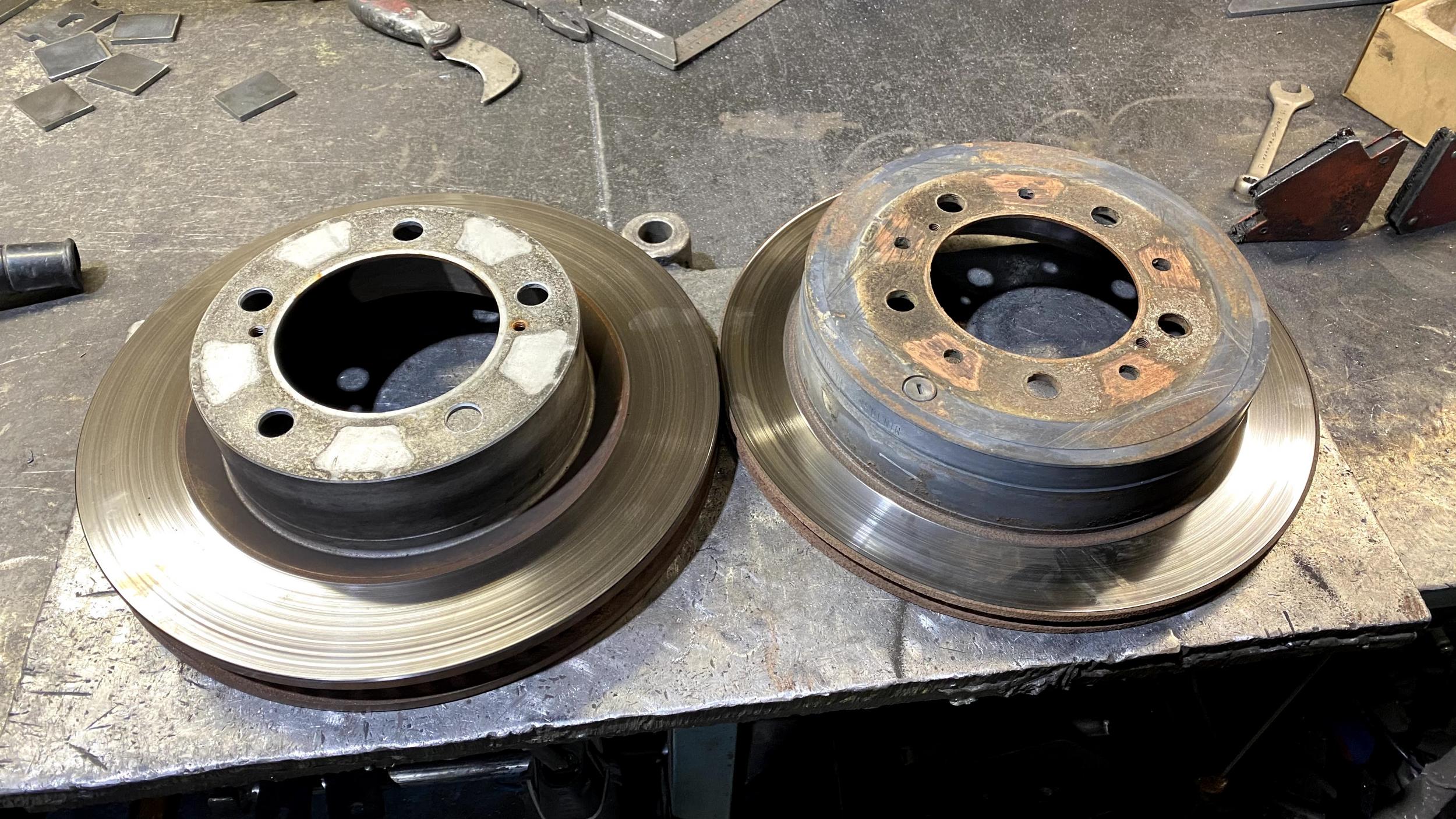

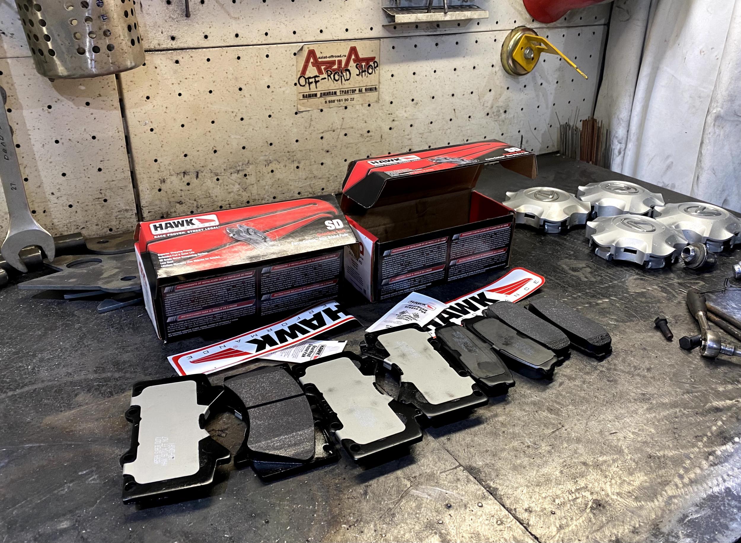

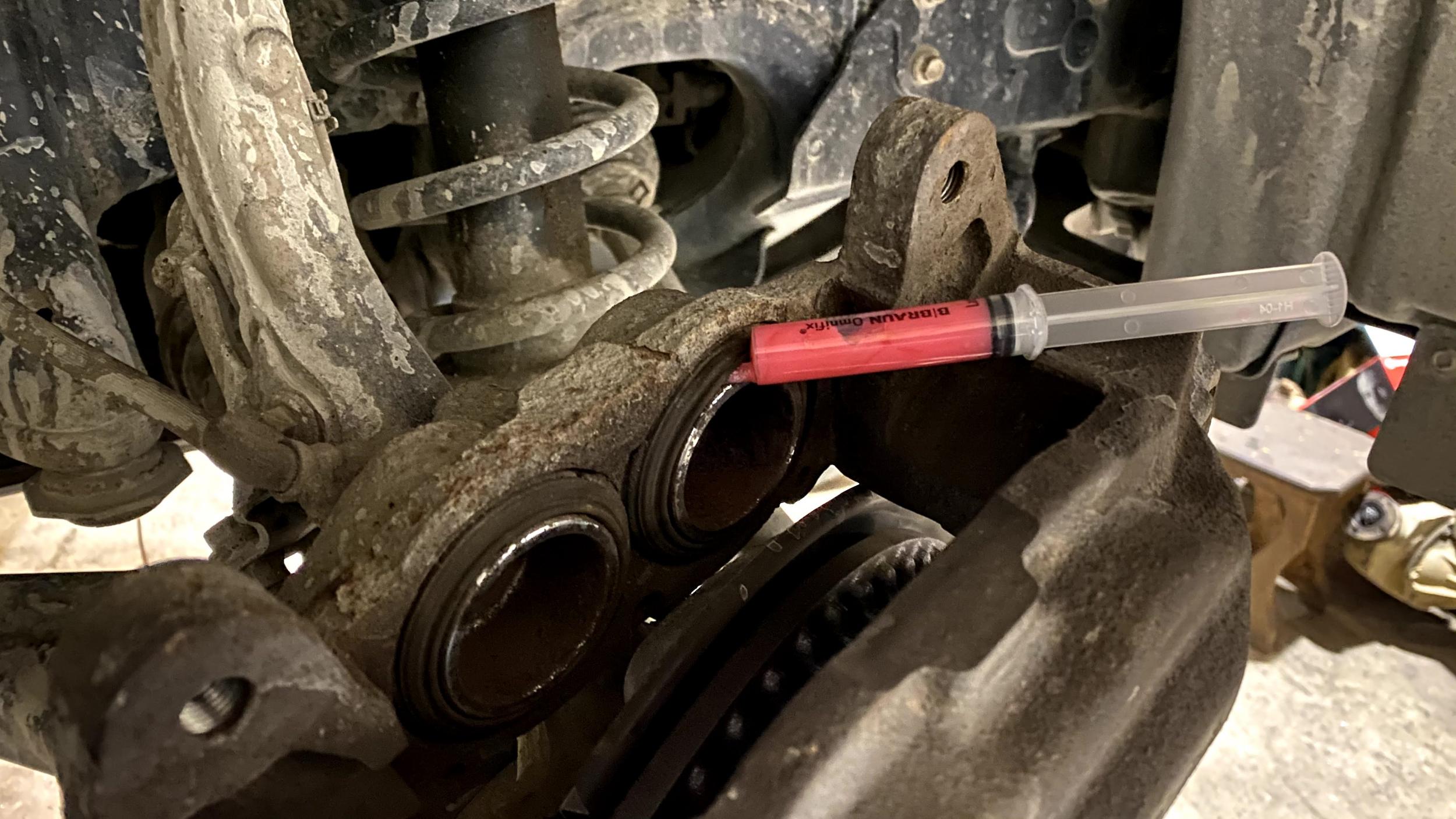

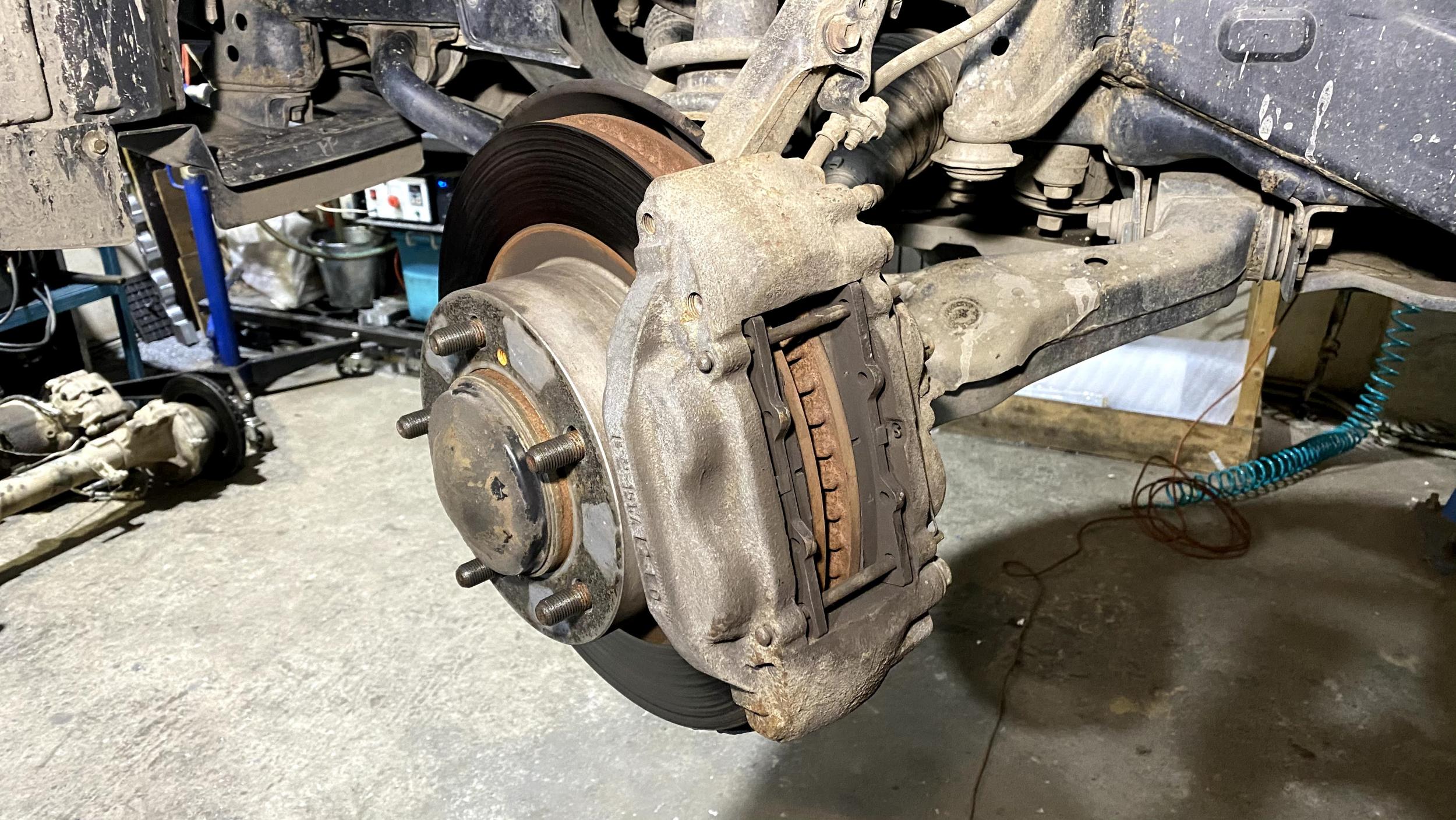

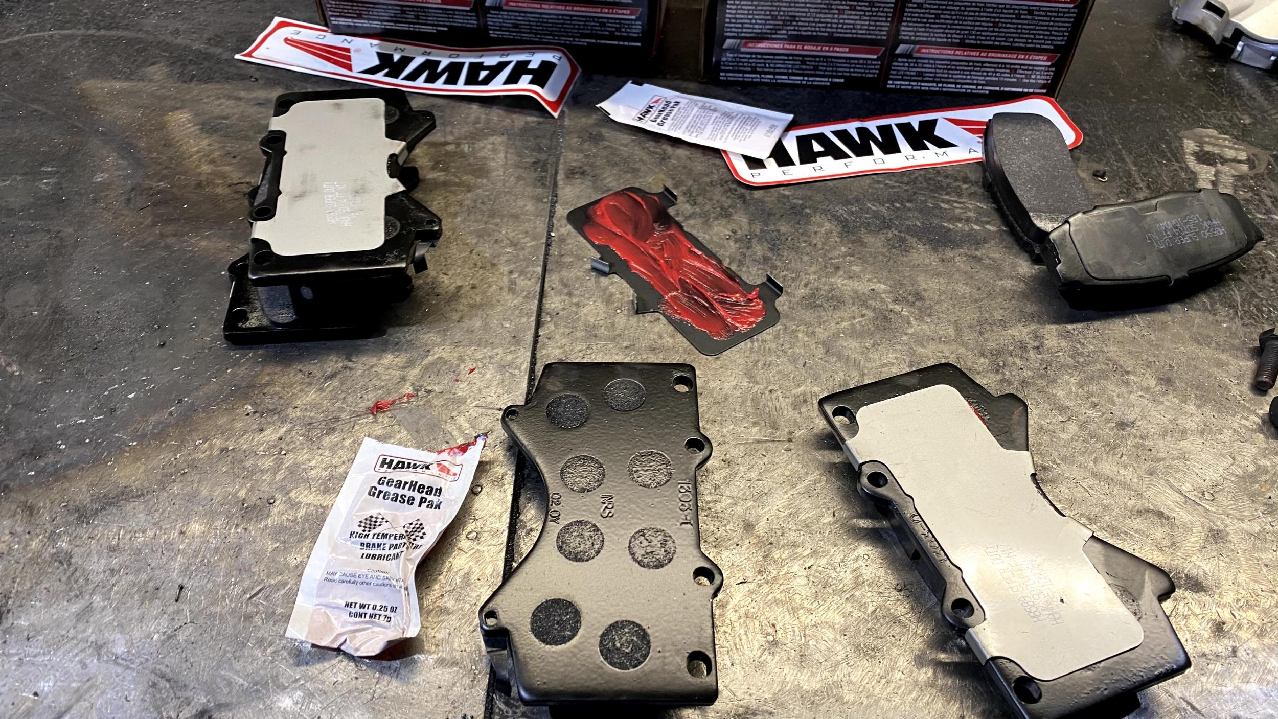

    Я конечно же не трус, но 367 кобыл под капотом надо как-то иногда придерживать. Поэтому первое что было решено сделать в этом автомобиле, это обслужить тормоза, так как при интенсивном торможении было биение.

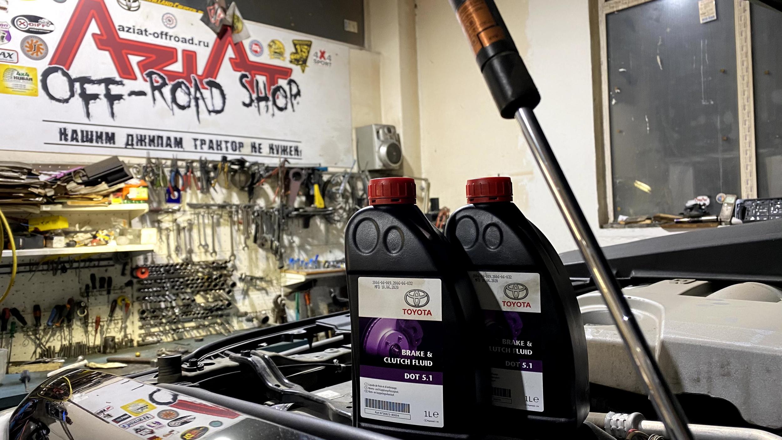

    Для этого был закуплен комплект дисков Brembo, комплект тормозных колодок HAWK Performance серия SUPERDUTY (P), тормозная жидкость Toyota 5.1 два литра, комплект пружин и стопоров передних суппортов, смазка Toyota 08887-01206, медная смазка LIQUI MOLY Kupfer-Paste.

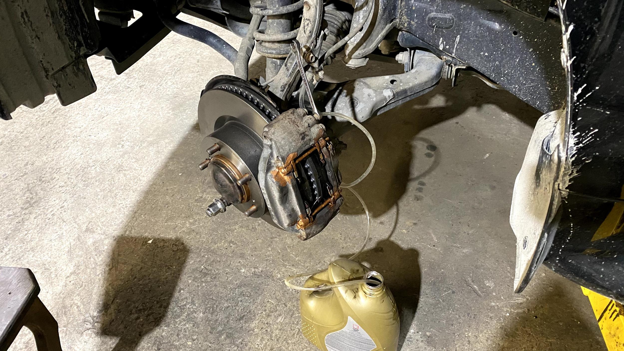

    Разбираем

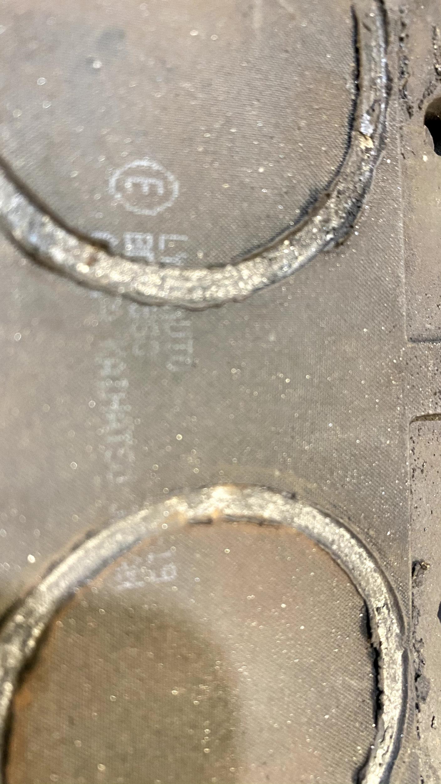

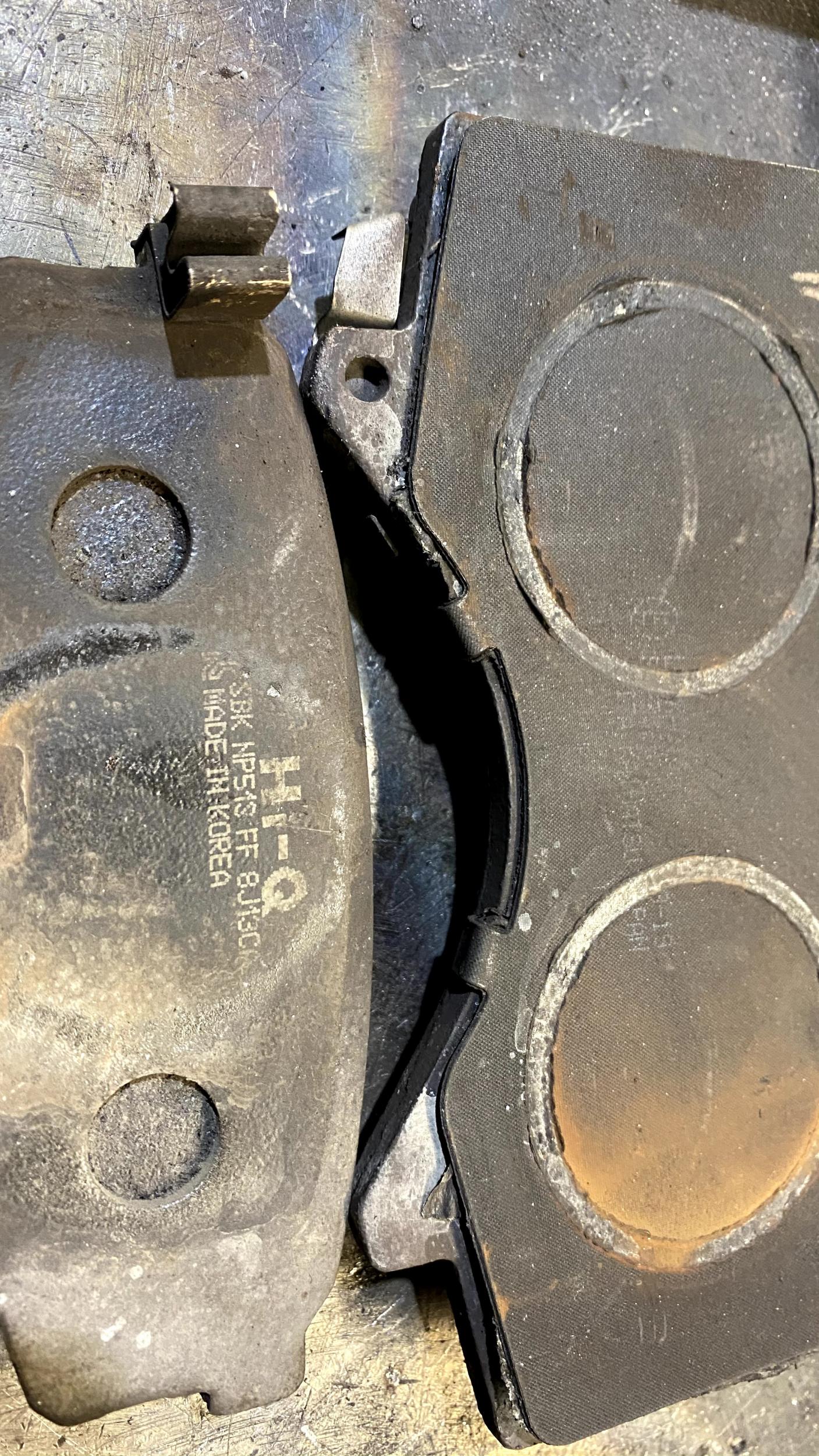

    Передние диски уже были заменены на Текстар, а задние видимо еще родные. Колодки при ТО у дилера поставили дешевый китай Luxauto вперед, а назад корейские какие-то. Видно как горели передние колодки и за свою не долгую работу погрызли новые диски. Вот не знаю, прежний хозяин зажал денег или просто дилер сделал такую предпродажную подготовку.
    А вот и виновник биения

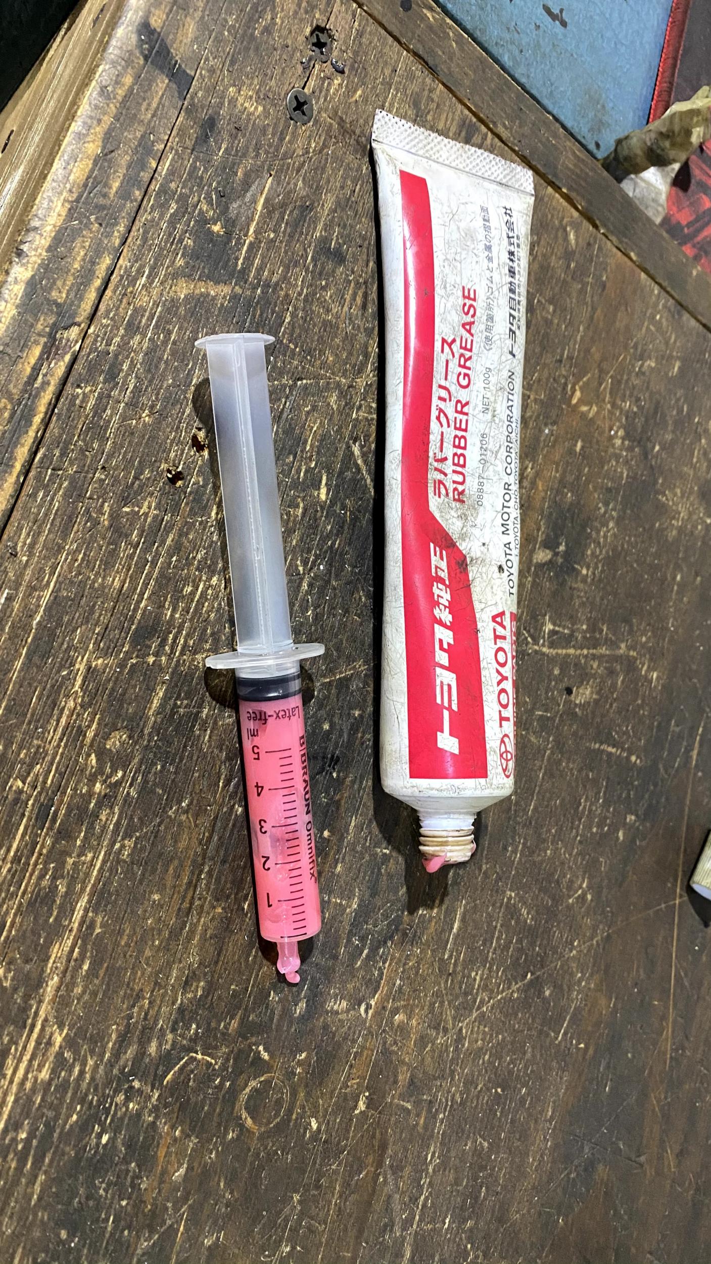

    После разборки почистили, продули и заложили смазку под пыльники поршней . Мы всегда так делаем, это очень сильно продлевает жизнь суппортам, тк родная смазка тойоты не пускает воду под резинки и суппорт с поршнями не ржавеет.
    смазку не жалеем

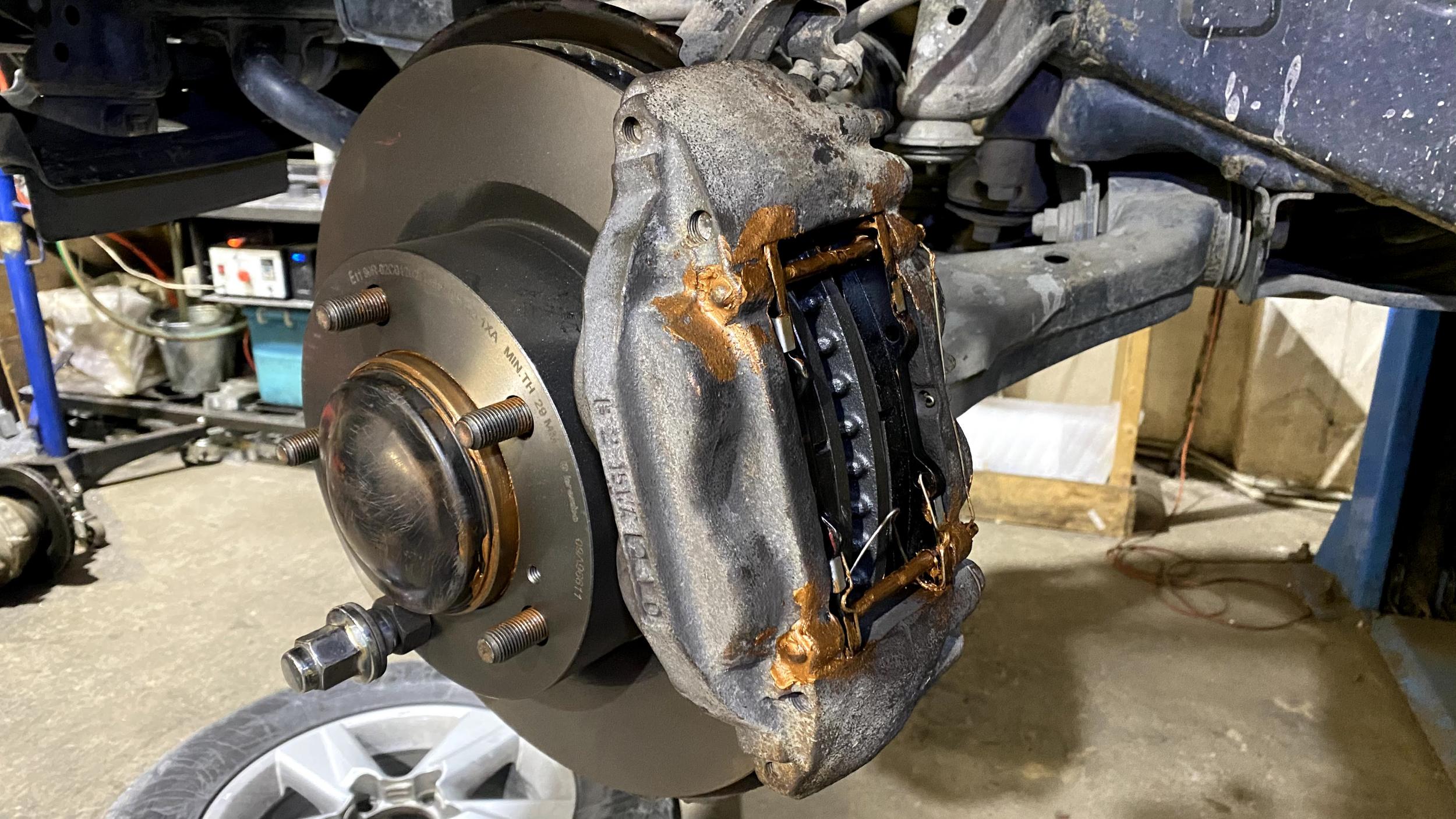

    Ставим новые диски, колодки, все нужные места смазываем, не жалея смазки.
    Далее меняем тормозную жидкость в системе .
    Все, теперь в нужный момент новые тормоза легко обуздают 367 буйных лошадок. Так что можно ехать дальше мир покорять.

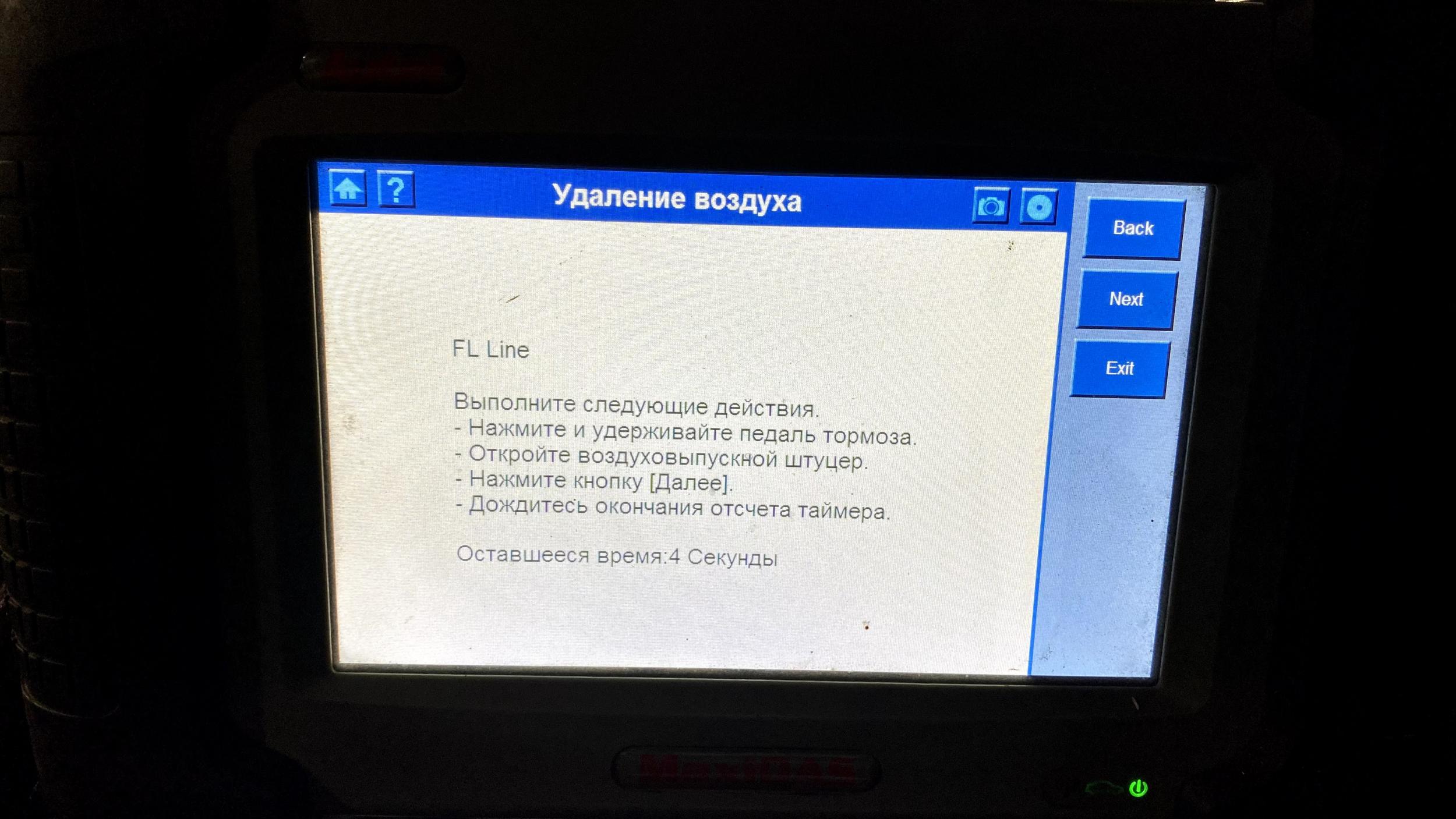

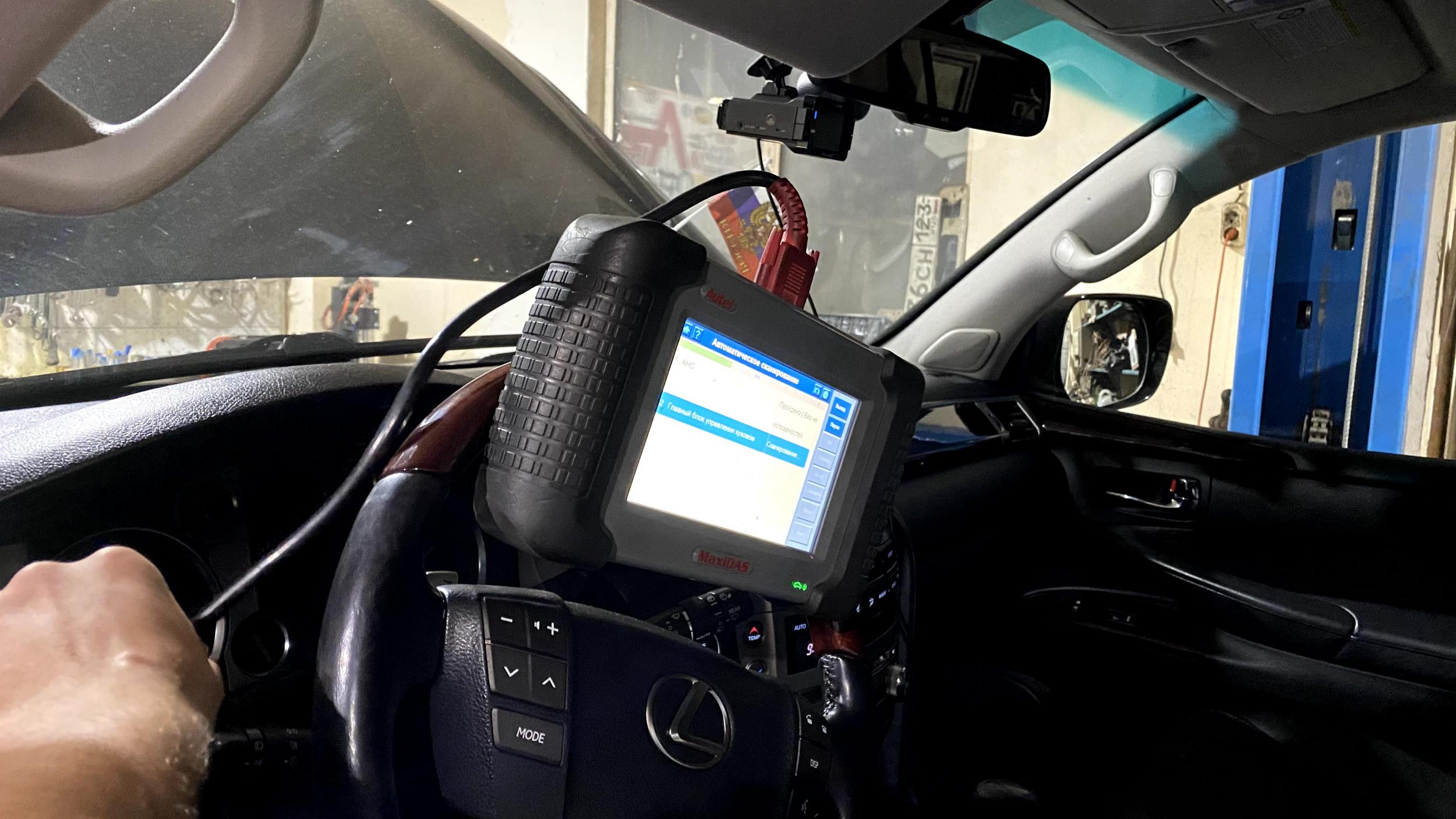

    В неоригинальном приборе ошибка в переводе по прокачке передней оси. Во втором пункте у вас написано открыть штуцер а в techstream не открывать. Передняя ось по прибору делается без открытия прокачных штуцеров.
    • Откуда: Застрял в СССР
    • Машина: LC 200 4,7
    2 минуты назад, Maxibumer сказал:
    как то совсем нелогично получается. Какой вообще смысл в этих штуцерах, если их открывать не надо и, главный вопрос, как выход воздуха с отработанной жижей для последующего замещения на новую будет осуществлен в системе, где нет циркуляции от слова совсем.
    Само название штуцеров говорит об их предназначении.
    • Машина: TLC 200
    Так задуманно тойотой, штуцера открывать если по старинке ногой качать?‍♀️
    Во вложении
    УДАЛЕНИЕ ВОЗДУХА (1).pdf
    2 часа назад, Maxibumer сказал:
    всю жизнь делалось в точности до наоборот от этих примечаний. Программа только по сути дает команды на отключение контроля АБС, остальное без откручивания штуцера по переднему контуру весьма проблемно.
    ЗЫ: С такими мануалами по прокачке тормозов как минимум быстрее придут за новыми машинами, если живы останутся.  Не вникал в эти помарки в течстриме по прокачке, даже не помню есть они там или нет, так как знал что делаю понимая устройство и физику процесса.
    К слову, зачем тогда "ВНИМАТЕЛЬНО" следить за уровнем жидкости при прокачке переда без откручивания штуцера? Много доливать приходится?
    Вопросы ответа не требуют, просто интересно, кто туда эти помарки добавил, ибо у дилера с его сканером штуцера откручивают.
