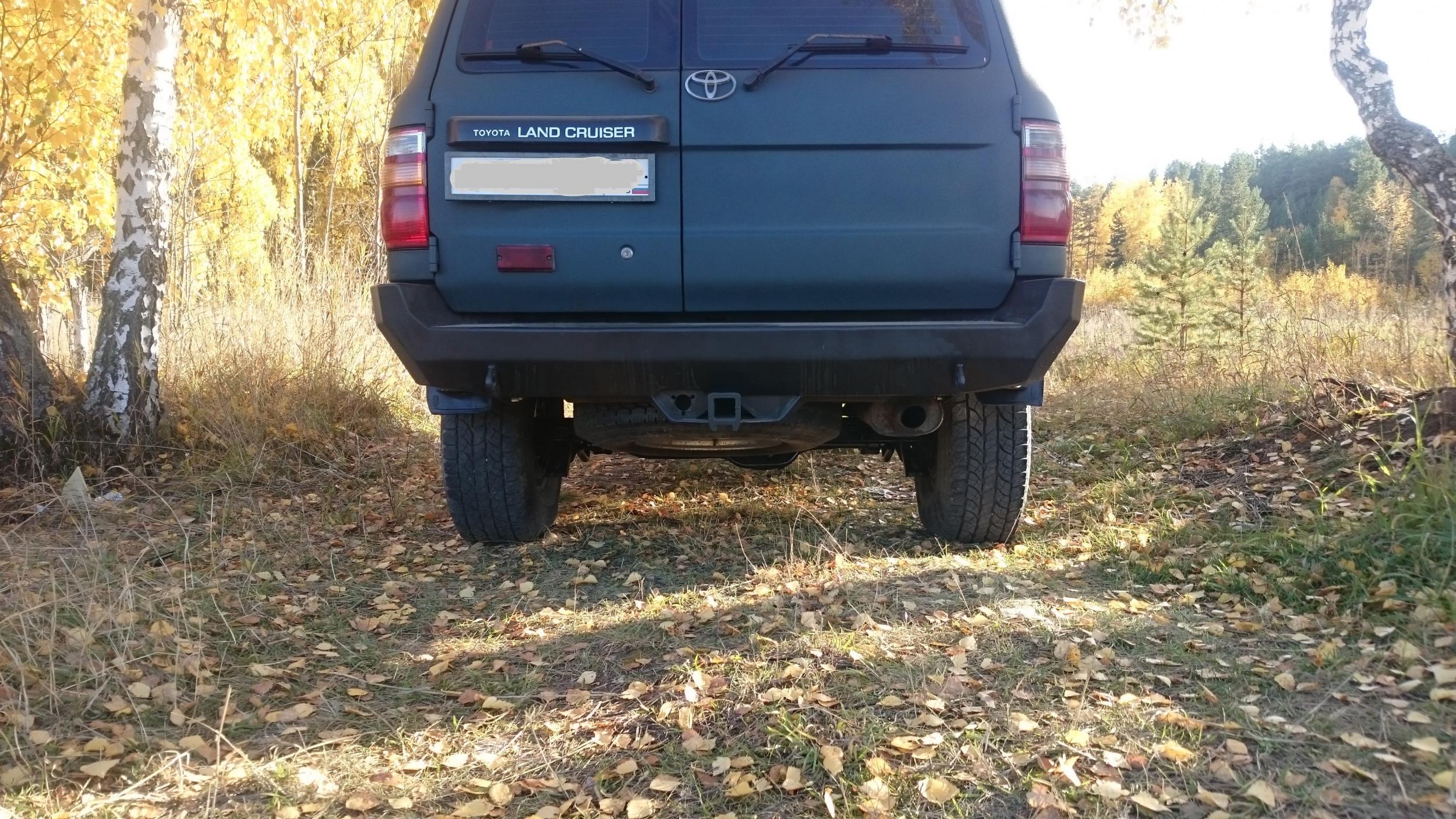

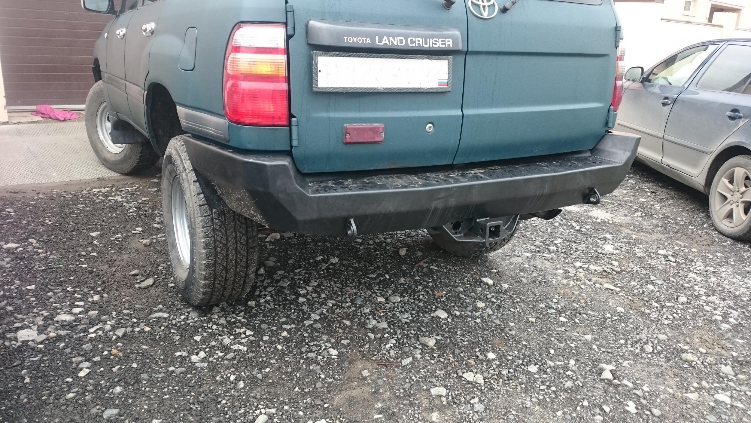

Вот думаю, реально ли найти узкое колесо диаметров 32.8 дюйма? Что бы его на штатное место запаски, как докатку повесить? Но что бы не торчало вниз.
У меня висит 245х85 R16 в качестве докатки идеально подходит, с 285х75 R16 примерно одинакового диаметра. Но у меня другая проблема, после установки силового бампера, полноразмерное (285х75, или 305х70) колесо перестало влазить на штатное место. В следствии этого задумался о бампере с калиткой. По этой же причине отказался от установки штатного доп бака в пользу более объёмного.
