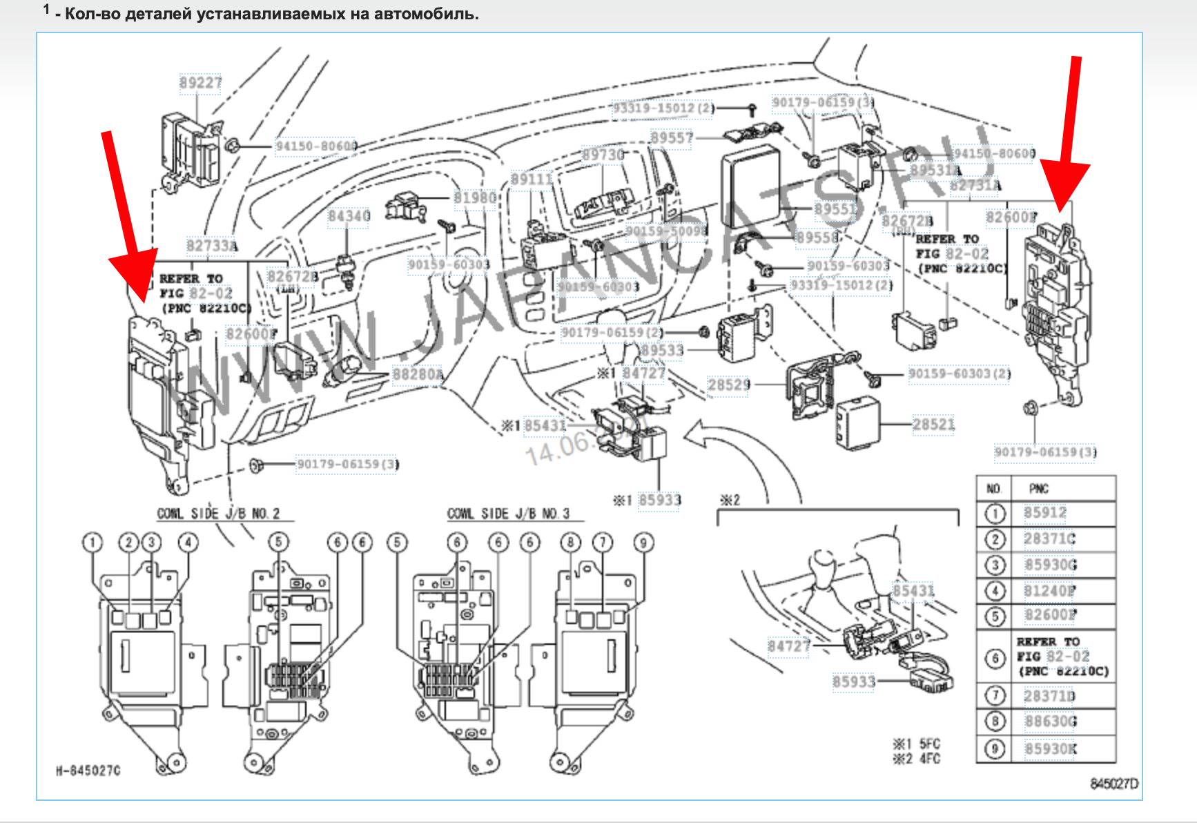

    1 час назад, AZIAT сказал:
    По мне так это предохранитель- релюшная коробка, имеющая посредственное отношение к электроннике.

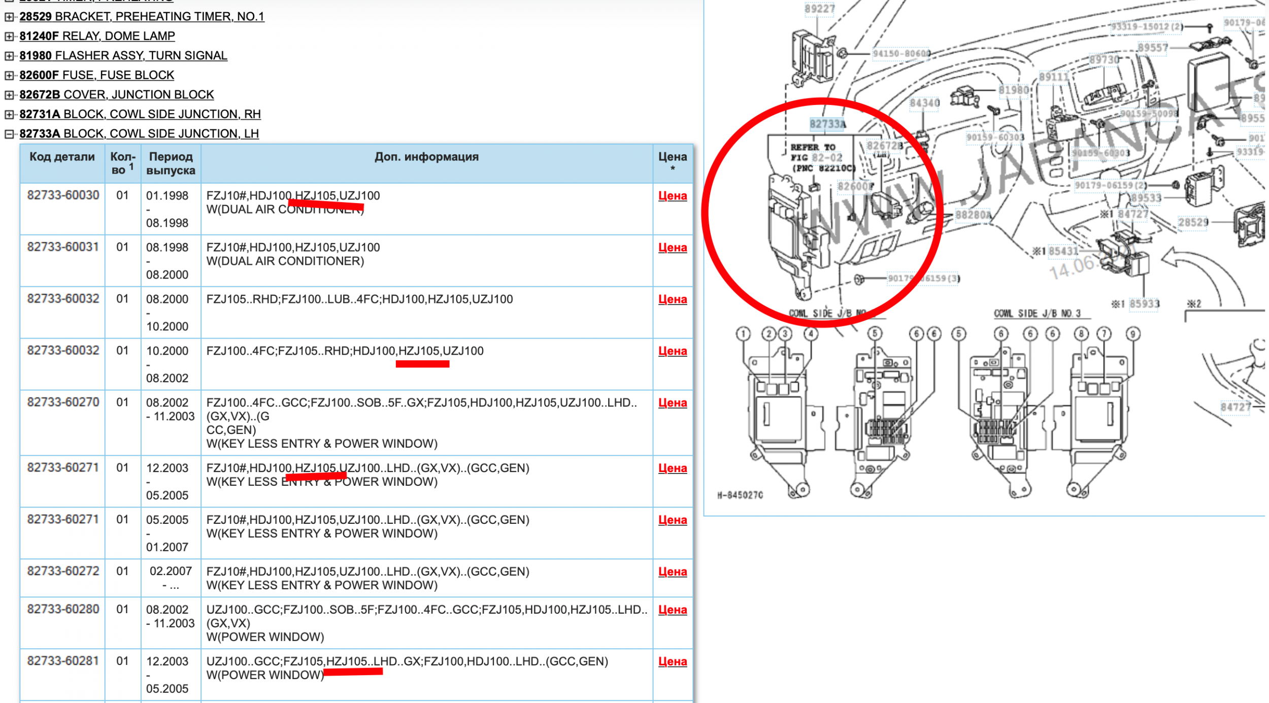

    36 минут назад, Nemo.1011 сказал:
    Ну наверно это у кого как. У меня 105 03 года R2. Так вот левый бодик выглядит не совсем таким какое фото топик нашел. У меня на задней его стороне конечно набор релюх стоит. Но есть еще три основных больших разъема обозначенных на схемах как В7,В8,В9. Они заходят в бодик снизу вверх и в том месте, прикрытом плоской квадратной крышкой, стоит какой-то блок управления очевидно электронный. Кстати на схемах обозначенный как "Body ECU" то-бишь "электронный блок управления электрооборудованием кузова". Сам сейчас в этом ковыряюсь пытаясь допиновать отсутствующую проводку.
    Это блоки коммутации электропроводки в авто. Электроники там хватает - в 105 ке ее просто минимум , в ЛХ470 максимум , а коробочка одинакова и стоит в один и тех же местах . И болячки от попадания воды одинаковы.

    1 час назад, Ashes сказал:
    Я например могу купить такую б/у, и предложить электрику ее почистить(контакты). Что бы потом в случае если подозрение падет на нее, просто поменять, не тратя время на ее ремонт. Надо только понять , доступны ли релюшки которые в нее втыкаются.
    Найди электрика , который занимается такими работами , они знают что делать и какие запчасти покупать.

    1 час назад, Nemo.1011 сказал:
    Когда ты вскроешь эту коробку
    то немного офигеешь от микросхем и прочих радиоэлементов внутри и бутерброда из плат в несколько слоев
    1 час назад, Saimak сказал:
    Я бы снял весь этот узел и проверил контакты...
    Тебе тоже полезно ознакомиться с тем, что такое "бодик " на 100/105 т.к. глюки могут быть не только на входе, но и на выходе, и внутри. Метод научного тыка без эл.схем не используют в проверке таких компонентов .
