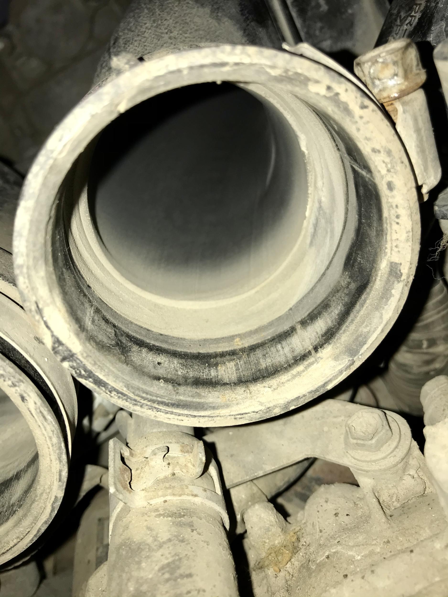

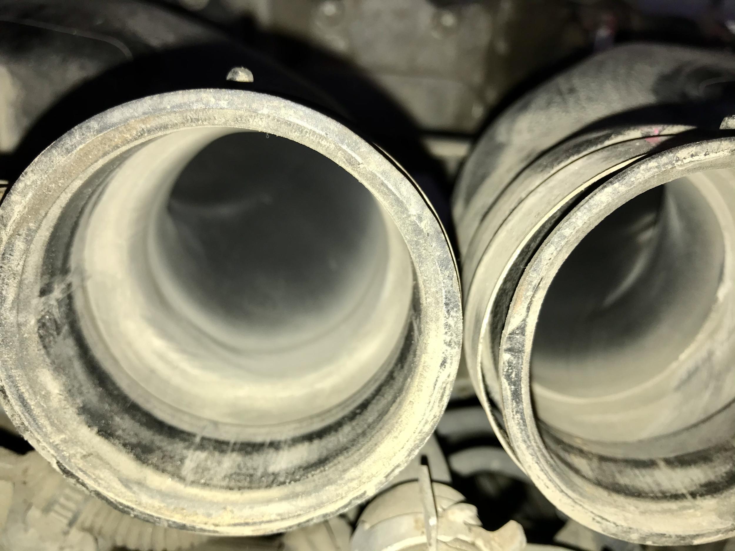

Самое лучшее убеждение в том, что нужно использовать ТОЛЬКО оригинальные фильтра - это на собственной шкуре ощутить ремонт двигателя. 😂
По другому видимо никак ...

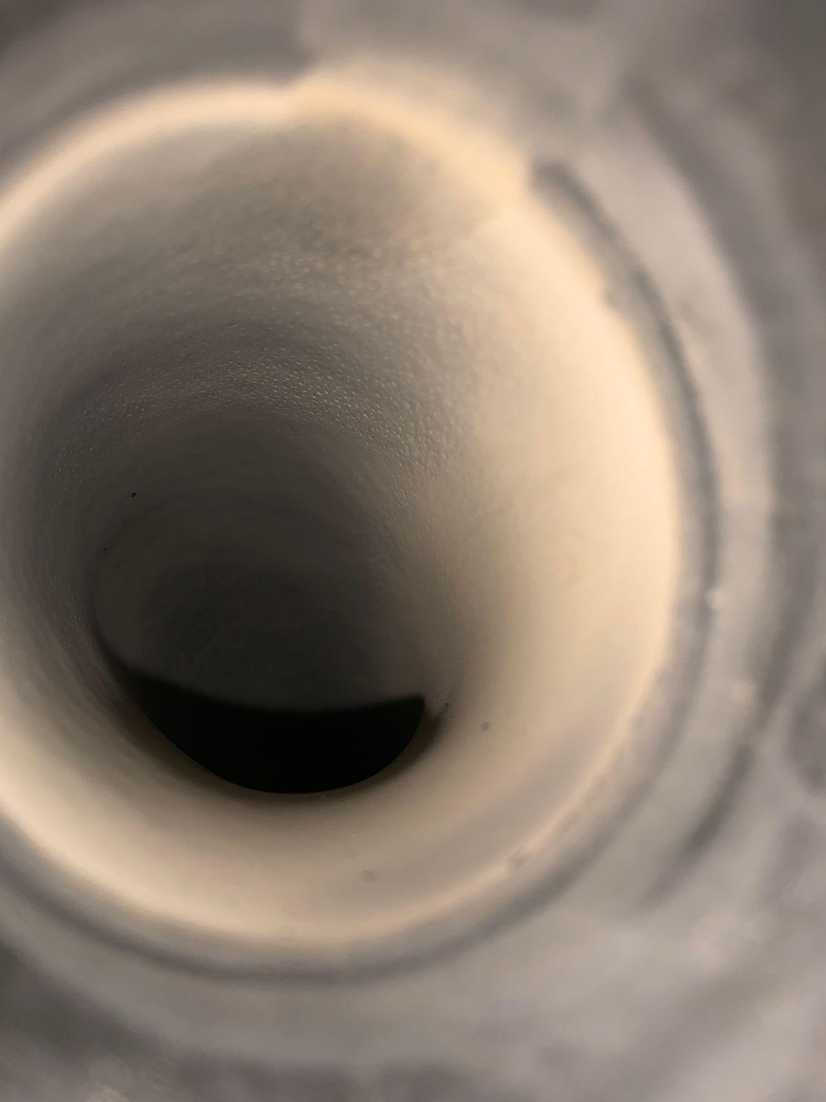

п.с. Кстати, будущие владельцы дизельных TLC200 / LX450D - возьмите на заметку перед покупкой авто заглянуть всего лишь в 2 патрубка после воздушного фильтра (уделить всего-то 3 минуты, без каких либо вмешательств, чтобы не травмировать психику продавца) - возможно Вы передумаете покупать данный авто с такой картиной как на фото...

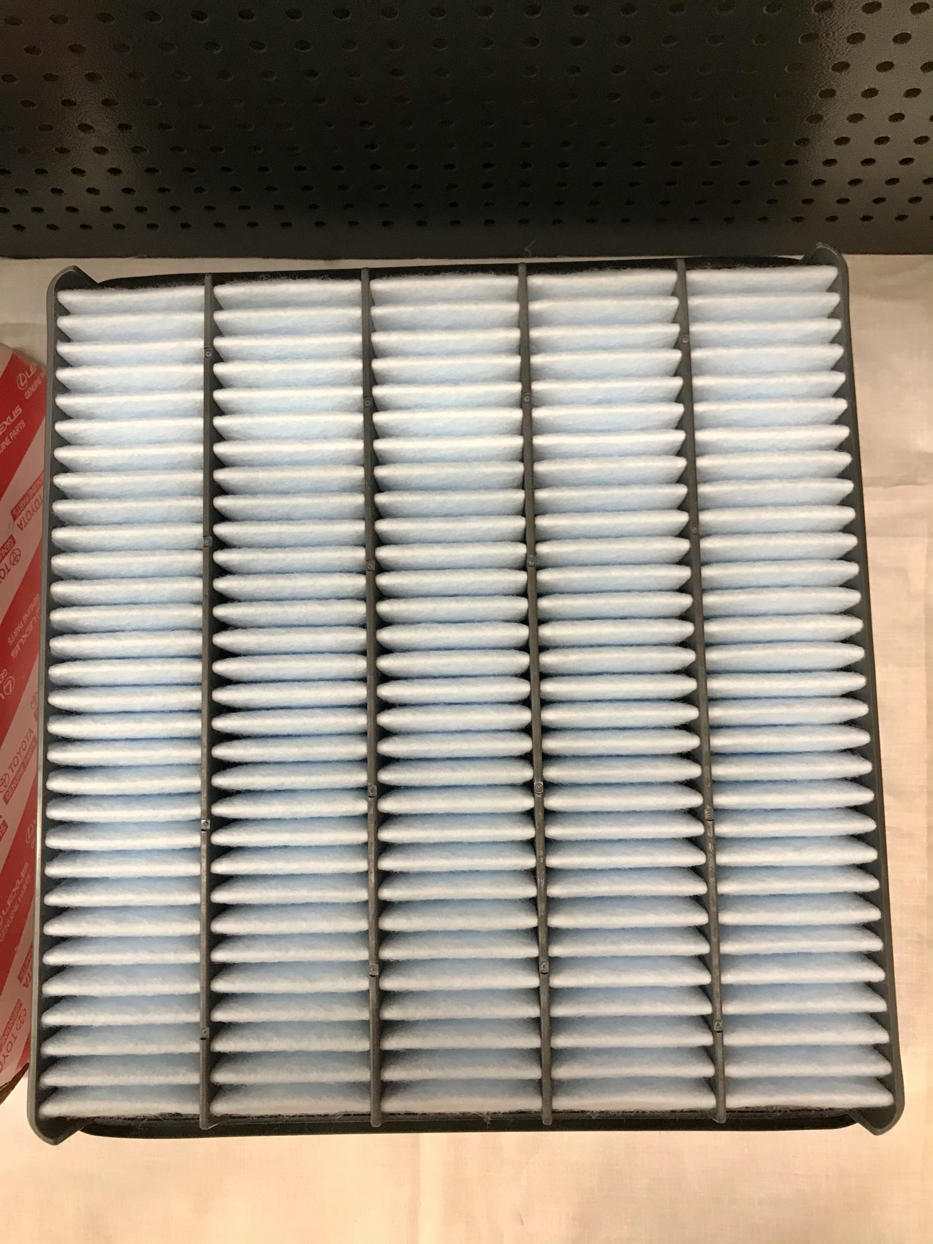

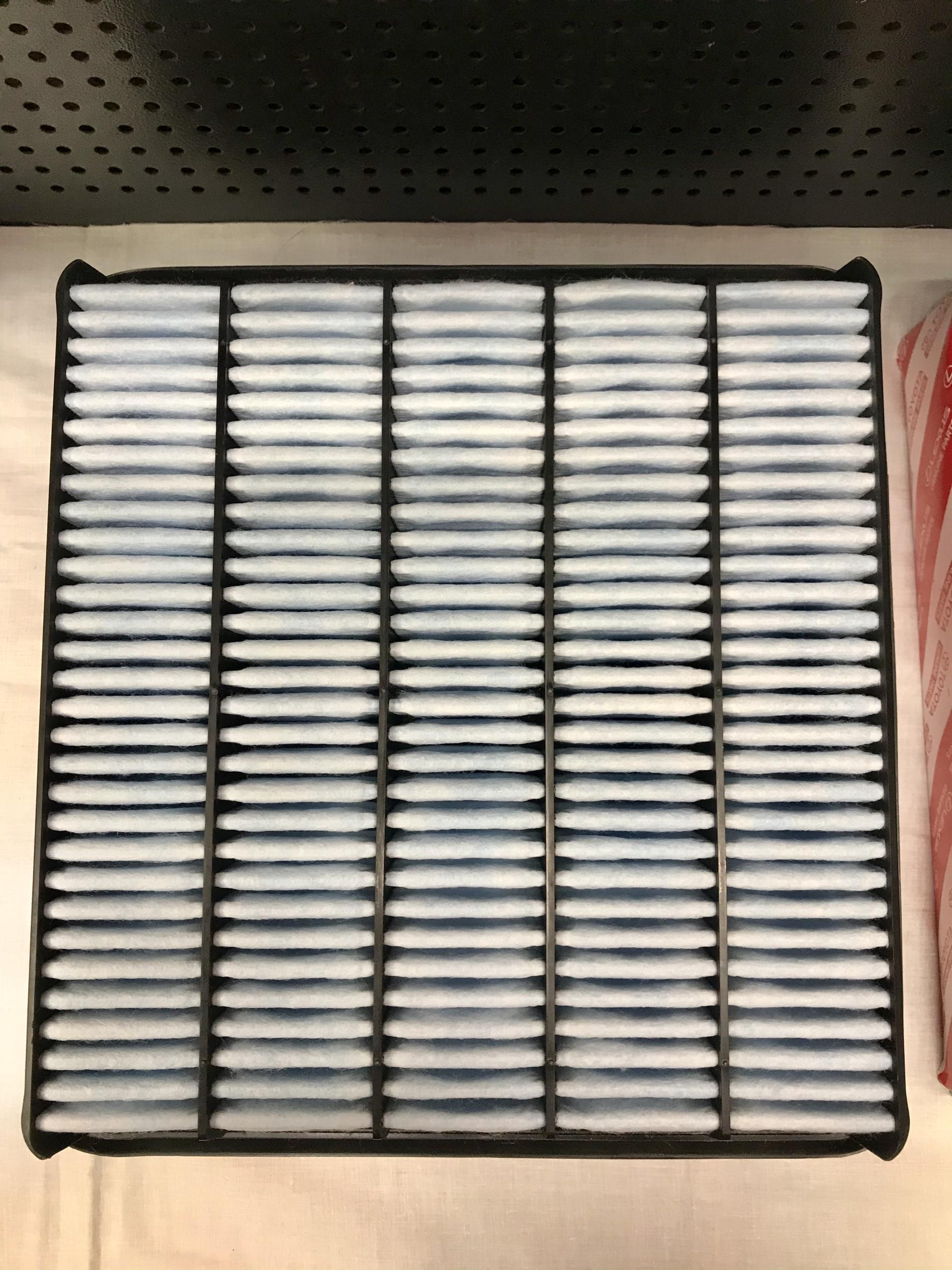

07.10.2022 в 15:34, Колян Васильевич сказал:
IMG_4123.jpg.c972539bb37da361073da2e16bcca989.jpgIMG_4121.jpg.cf84001b95915e98729ddc3407a63ac9.jpgIMG_4120.jpg.6ceaefae0efe381e48d7df78b9c87db3.jpgIMG_4119.jpg.51b16cd524de1ddb45906d5530256ed3.jpg
По всем признакам -оригинал 99%. У меня такой с завода стоял. Меняю сам. Всегда сравниваю. 1% на то что в руках не держал.

7 минут назад, Gleb Tomsk сказал:
Возможно, если из очень старых запасов. Сейчас фильтры с цифровым номером и желтой крышкой официально не поставляются, только буквенно-цифровые номера... :)

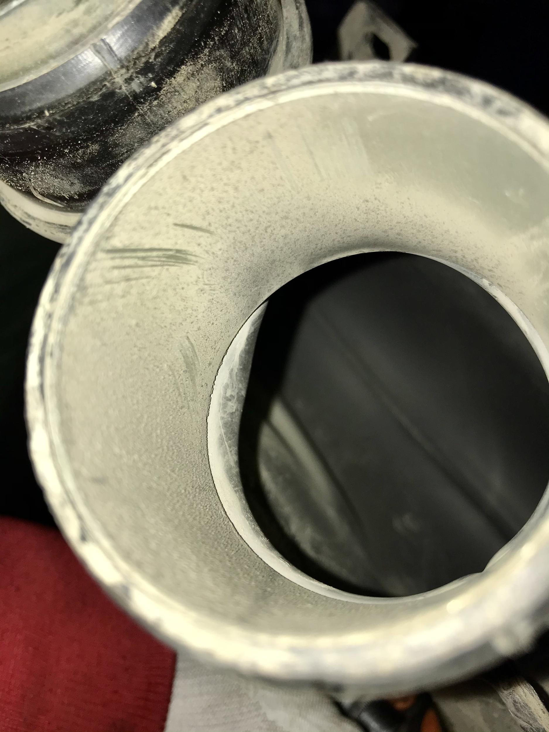

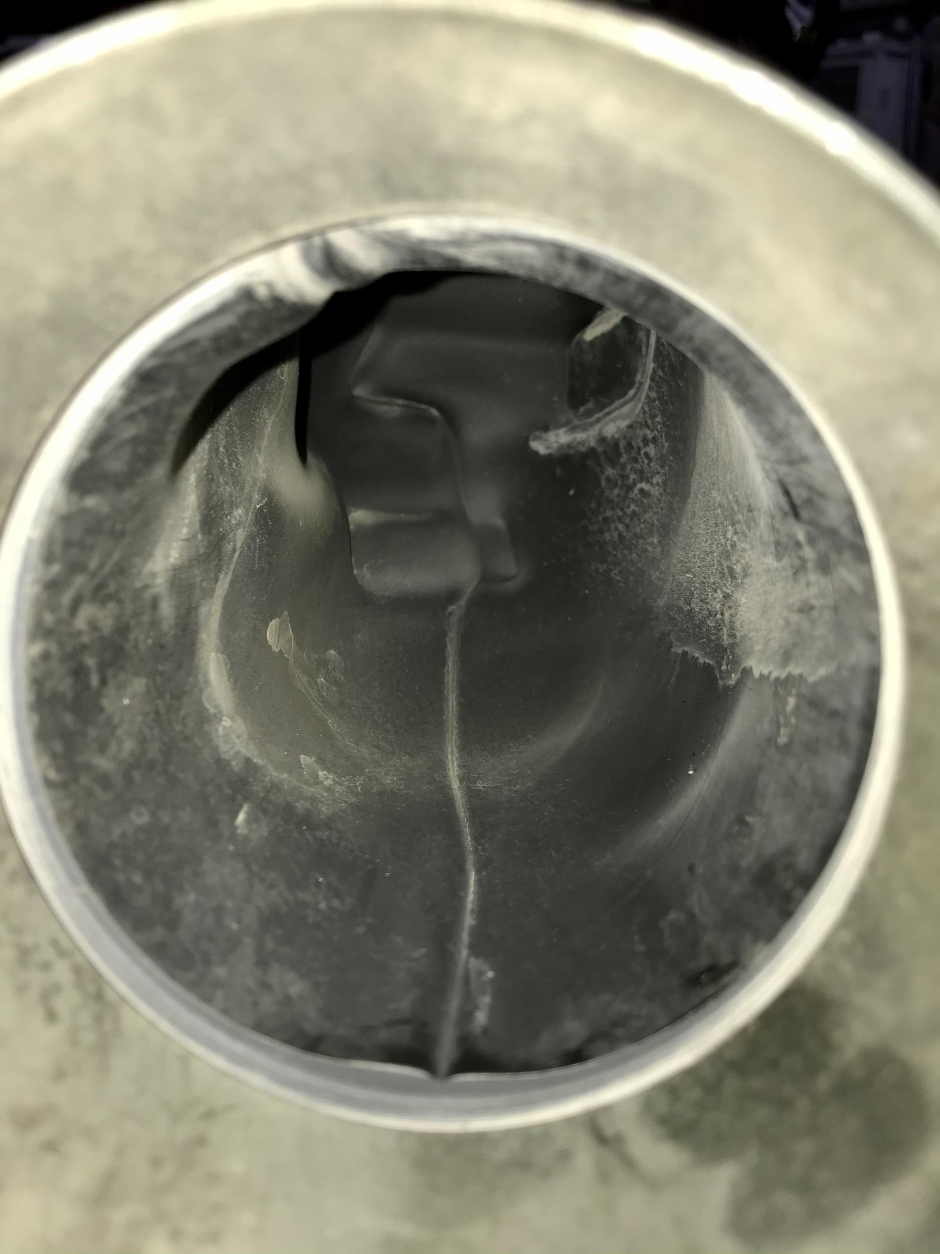

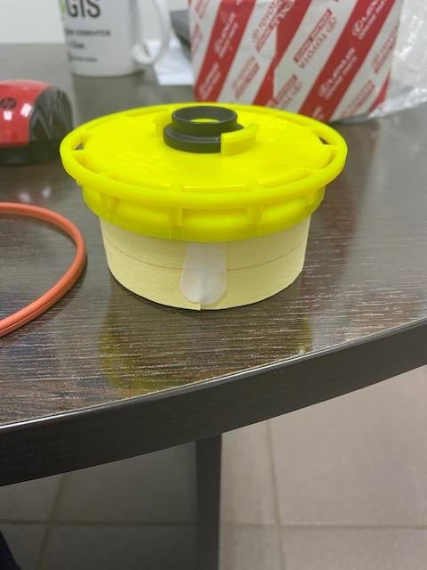

Вот очередной пример ... Понимаете наверное чего ожидать в двигателе? Через пару дней покажу 😆
  • Откуда: Тамбов
  • Машина: Turbo Honda Prelude
да, в сообщении #444 и #448 разные фото. Владивосток  / Атырау Казахстан.

04.03.2023 в 16:01, Top_Fuel сказал:
как обычно, бензиновый фильтр в дизель, а потом егр виноват)))...

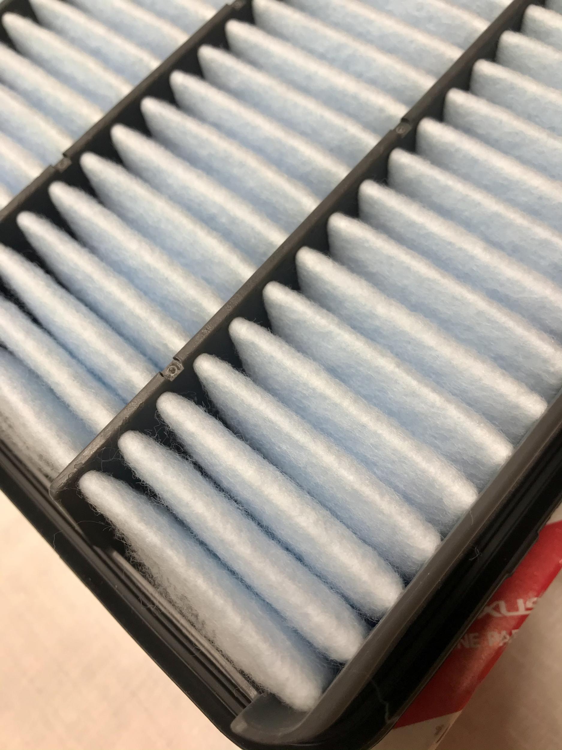

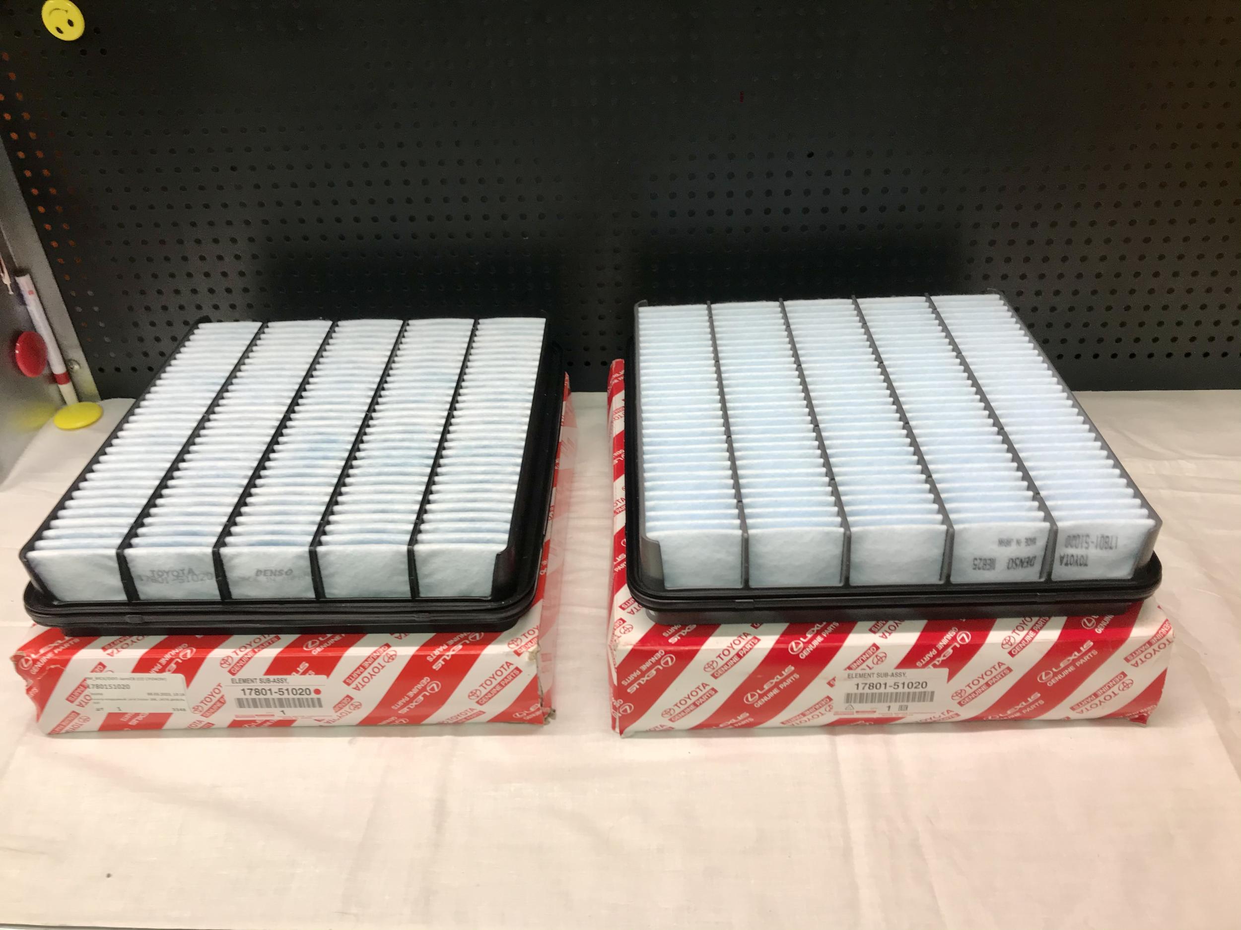

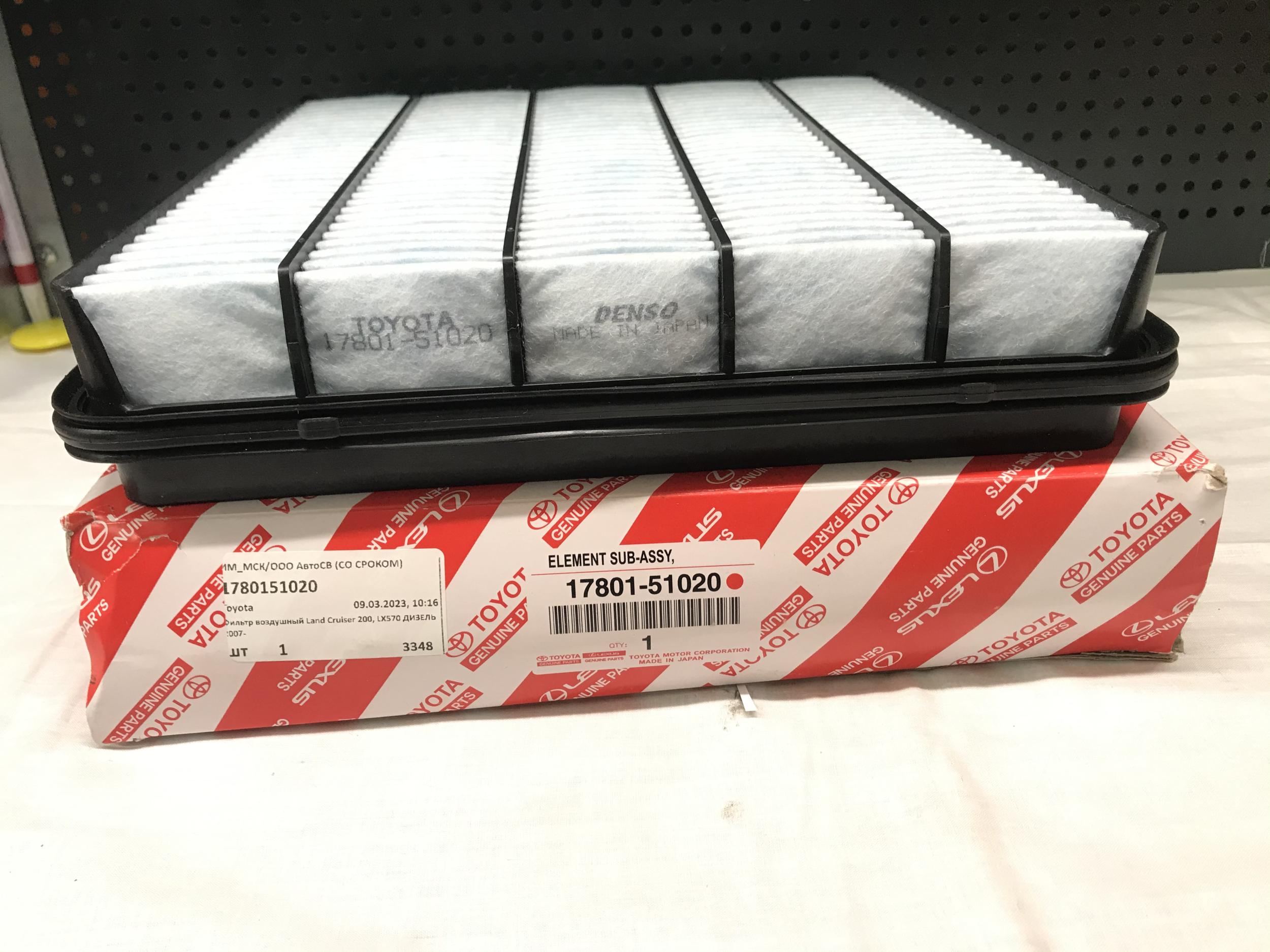

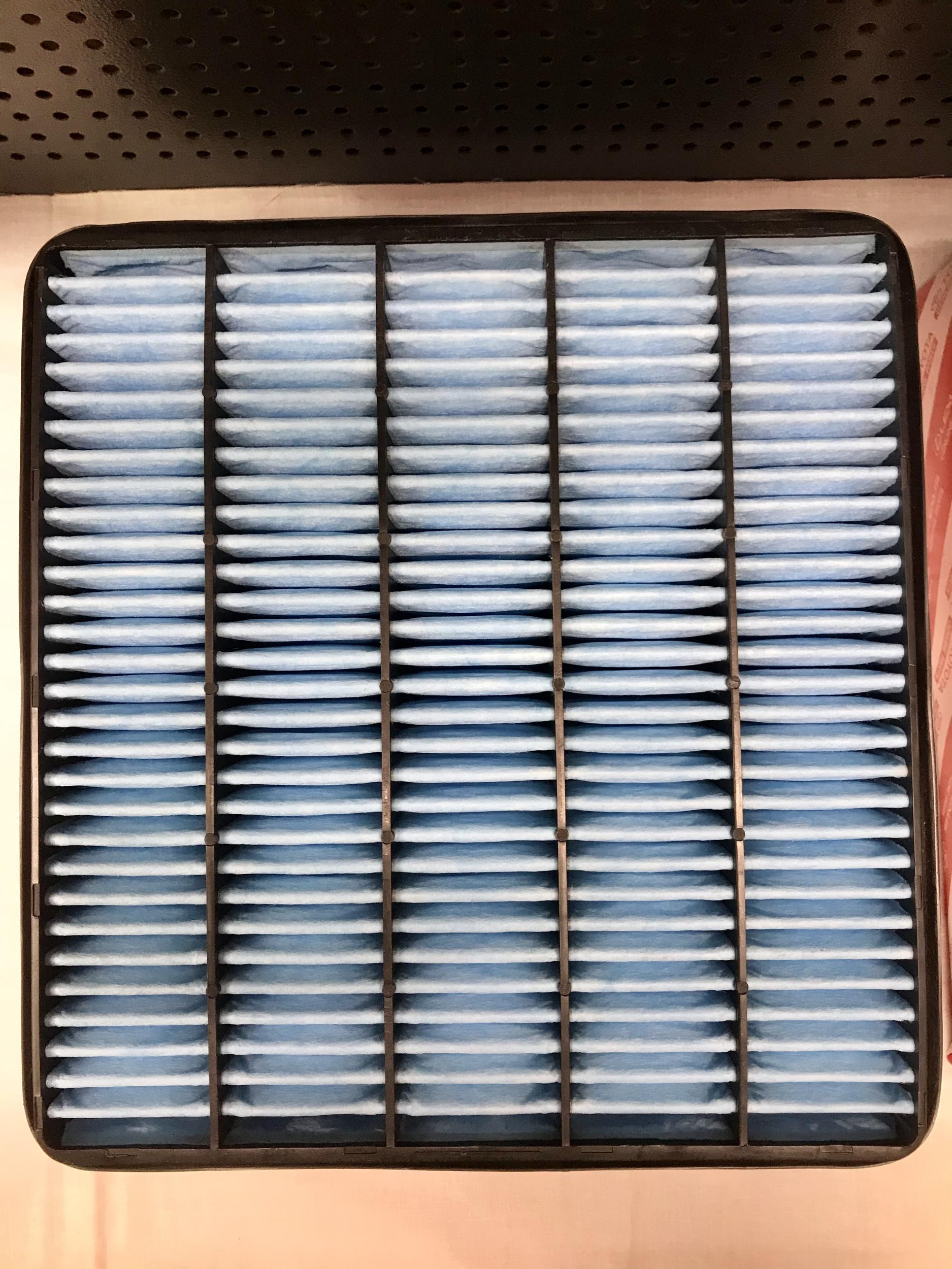

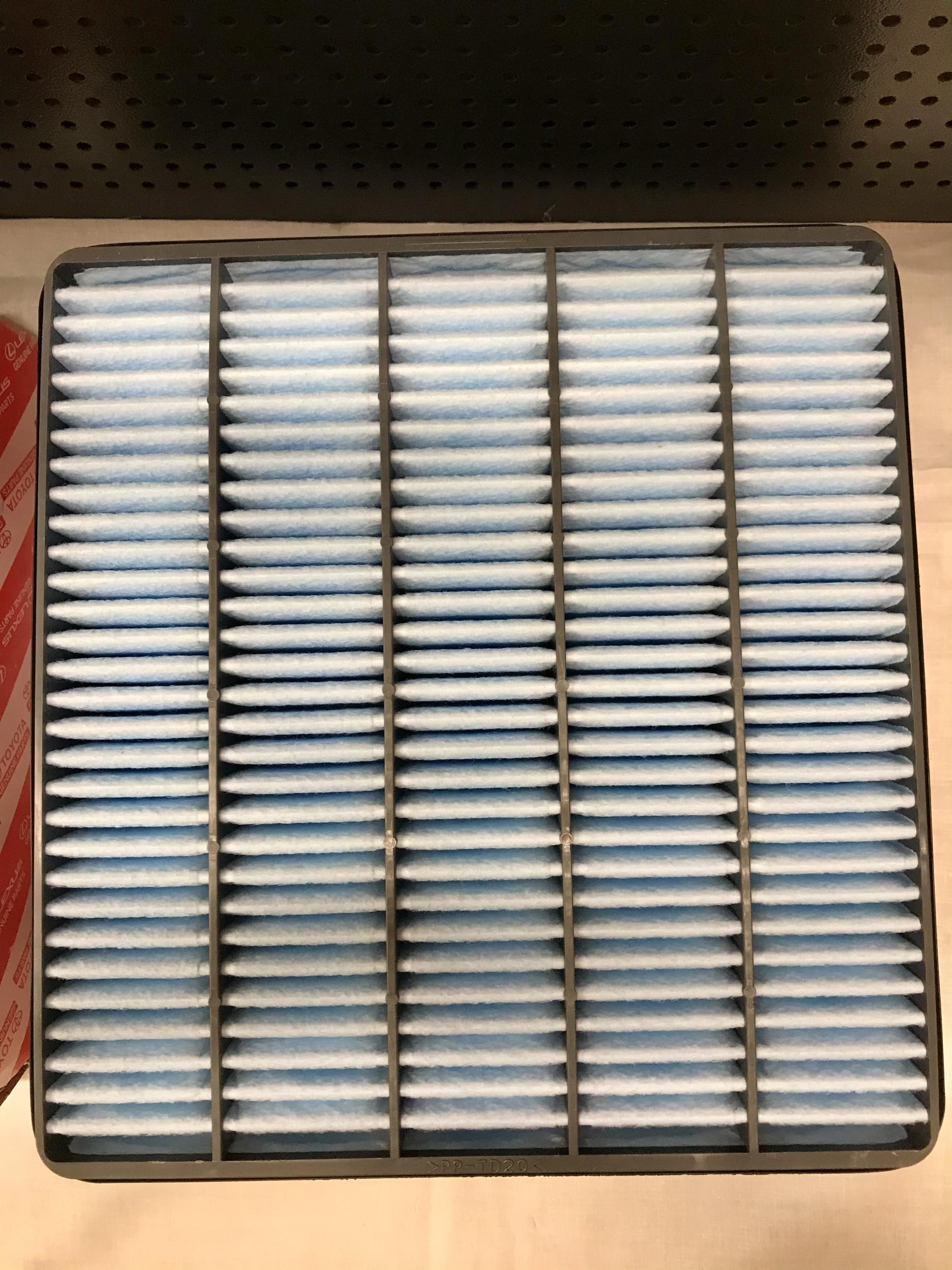

Решил тут на днях купить фильтр воздушный, в интернет-магазине. Поставщик указал что данный фильтр оригинальный, производитель Toyota.
Купил. 😀 Посмотрел. Оформил возврат. (нравится порой аргументированно пошевелить их, чисто спортивный интерес)
фото сравнения прикрепляю, разницу я уверен увидите.

11 минут назад, Alexander(as) сказал:
Нуу.. в глаза особо ничего не бросается, видимо их руками маять нужно.
😂 видимо Вам это и не нужно... если не бросается... + в карму фильтро-фальщивщиков 😆
фото 1/2/6/8/10 - подделка

12 минут назад, Top_Fuel сказал:
А по габаритным размерам они идентичны или есть разница?
