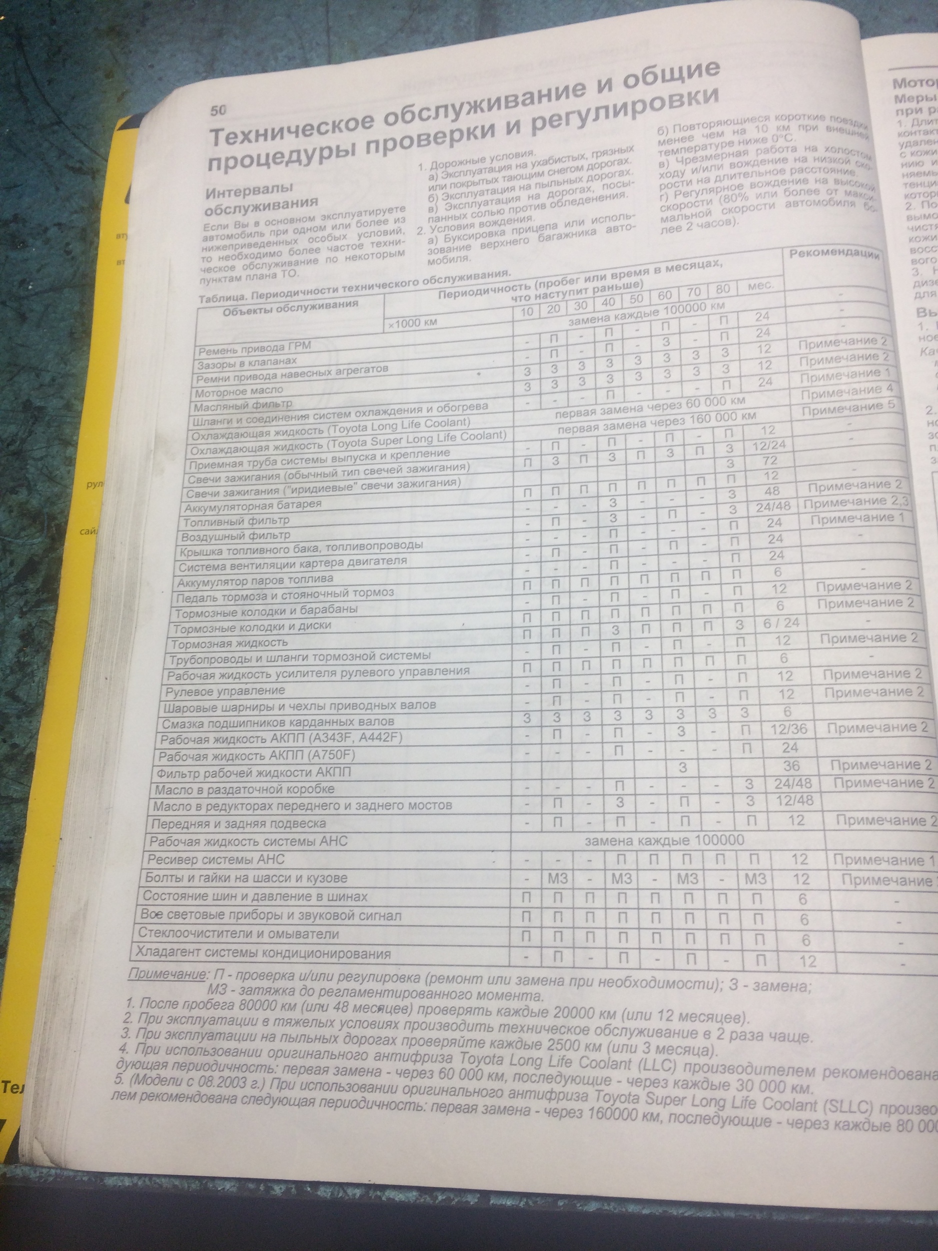

Только что, AZIAT сказал:
Если бы  мне  на авто моем  пришлось бы  каждые  15 тр подшипники ступичные  регулировать , то я  бы  сдал это авто в  металлолом
а по мануалу надо раз в 20тыр регулировать ;)
23 минуты назад, АлексВ сказал:
где  это написано?
