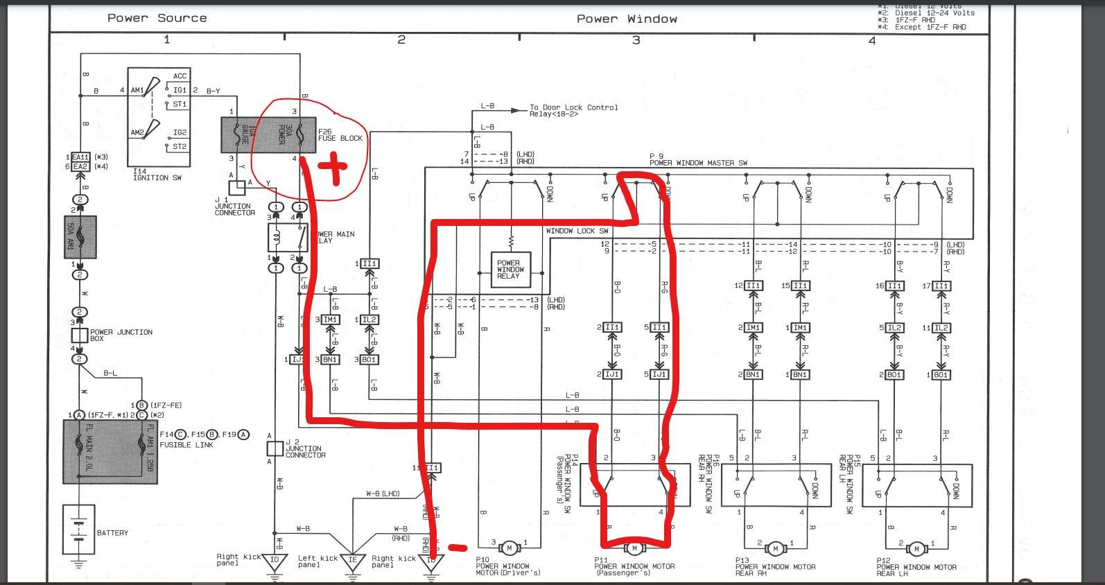

Хочу ещё токовые клещи себе заказать с Китая ACM91.  Посмотреть пиковые нагрузки моторчиков.
Давно в этот узел не лазил. Заодно посмотреть есть ли просадка и что с проводкой.
Просто если ток там большой, то преобразователь встанет дорого.
С того года использую на 25А в алюминиевом корпусе для подзарядки LIFEPO4. Ещё к нему AWG10 пришлось вести, так как 2*2.5 греться стала не слабо.

Глянул в Яндексе типовые 12В моторчиком стеклоподъемников. Ток потребления -8А. Ток потребления с заблокированным валом 28А.
Вообщем мерить надо.
Как я понимаю, на проводке стеклоподъемников экономит не только Тойота. Пока все новое смазанное и есть гарантия все работает, потом все факторы накапливаются и оно не едет.

2 часа назад, Pablo сказал:
На 100ке предохранитель один на 40 А на стеклоподьемники. На 200ке на каждую дверь 20 А .
Только что, Tiger77 сказал:
С учётом что тут на форуме кидали новые толстые провода и ничего не менялось :)
Проблема же может быть комплексная. А учитывая в каком состоянии у некоторых форумчан крузаки , то ничего удивительного.

52 минуты назад, AZIAT сказал:
Получается нужно ориентироваться на 20А тогда.
Вообще если бы система была бы на 24В, то токи были бы поменьше и падение тоже. Не удивлюсь, если текущая проводка 80ток это наследие некоторых ранних серий где было 24В бортовое. А на 12В оно уже не тянет норм.

9 минут назад, Pablo сказал:

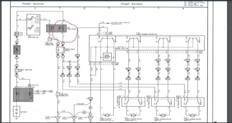

30А общий предохранитель у 80ки на все подьемники
А теперь смотрим путь тока до моторчика и думаем сколько его и где теряется , пока он по машине блуждает.
20 минут назад, Pablo сказал:
возможно
Только места плохого контакта выгорают обычно быстрей при бОльшем напряжении.

1 час назад, AZIAT сказал:
Кнопки под угрозой. Реле и разъемы наверное всё-таки более живучие.
Вопрос интересный по искре . Но ток меньше при одинаковой мощности.
