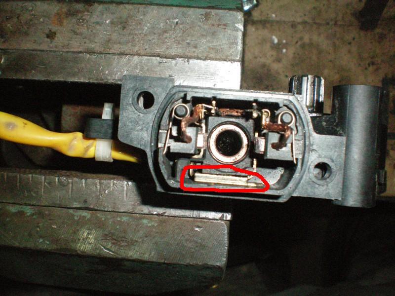

10.12.2019 в 23:21, mijkl сказал:
Чё за реле?
Две пластинки в моторчике, разделенные межлу собой какойто тонкой хренью. Труднозаметные, но если по контактам отслеживать найти можно.
  • Откуда: Иркутск
  • Машина: ТЛК 100, 2000, 4,7 пиндос. Т.Дюна, 2,8, аццкий колхоз
Вот эти пластинки. Движка другой, до родного добираться долго. Но суть одна. Капля олова сверху и всё, что описано на 88страницах как рукой сняло. Никаким силиконом и прочей смазкой не баловался, все натурально)
  • Откуда: Mосковская обл
  • Машина: 80ка VX 93г 1HD-T 33BFG-MT Мех.лебедь
ТЕ капнуть в это место оловом и всё полетит?
С чего бы это?
Это обычная защита от перегрева. Она конечно модет прокиснуть, но тогда мотор с места не тронется.
  • Откуда: Иркутск
Когда водительское стекло открылось и не закрылось даже при помощи рук, пришлось лезть в механизм. Причем двигатель на снятом подъёмнике прекрасно крутил, а на двери сдувался. Три раза ставил-снимал, чтоб понять в чем косяк. Результат описал выше.
Дело ваше, я не настаиваю, каждый сам себе буратино.
Мы здесь не спорим, а делимся опытом и пытаемся найти причины. Поэтому все примеры решения проблемы полезны.

14 часов назад, Злой сказал:
А как  тебя осенило капнуть олова? Что сподвигло?

14.12.2019 в 14:58, Злой сказал:
Вот эти пластинки.
Это типа предохранителя движка. Какая то хрень твердотельная . На ней маркировка есть даже и в гугле даже инфу можно найти по этим цифрам.
Стоит во всех моторчиках . Я на сидушке в двух моторчиках уже закоротил их , так как тоже ездить перестали.

43 минуты назад, AZIAT сказал:
Надо еще 380 вольт туда......:party:
