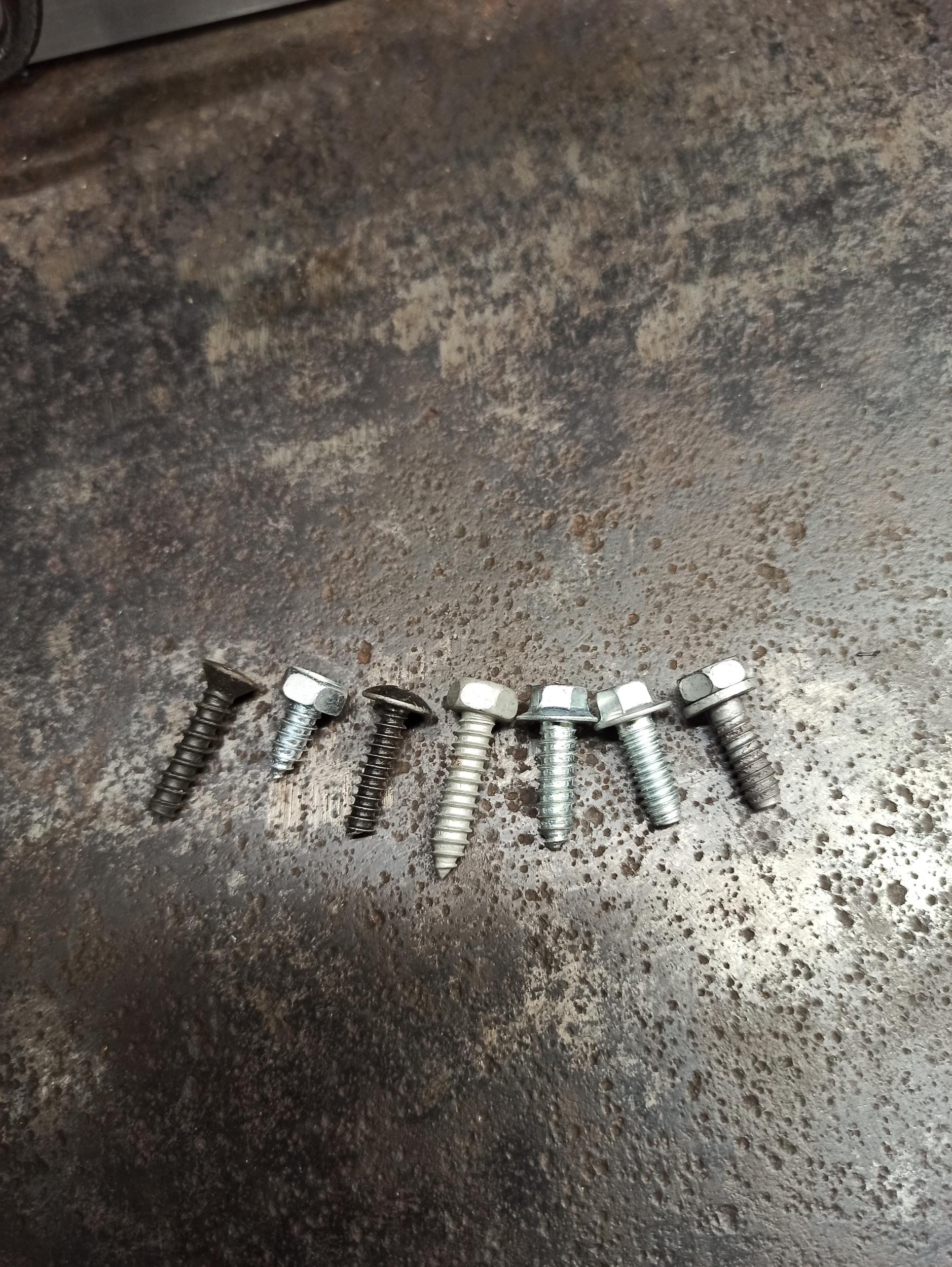

    Там изначально колодец вообще идëт без резьбы, еë режет саморез. Но можно нарезать, что хочешь и без резьбовых вставок. Хочешь - М6, можно рассверлить и М8 сделать.
    Правый на фото - родной, всё остальные не лезут, соседний тоже, хоть и близкий.

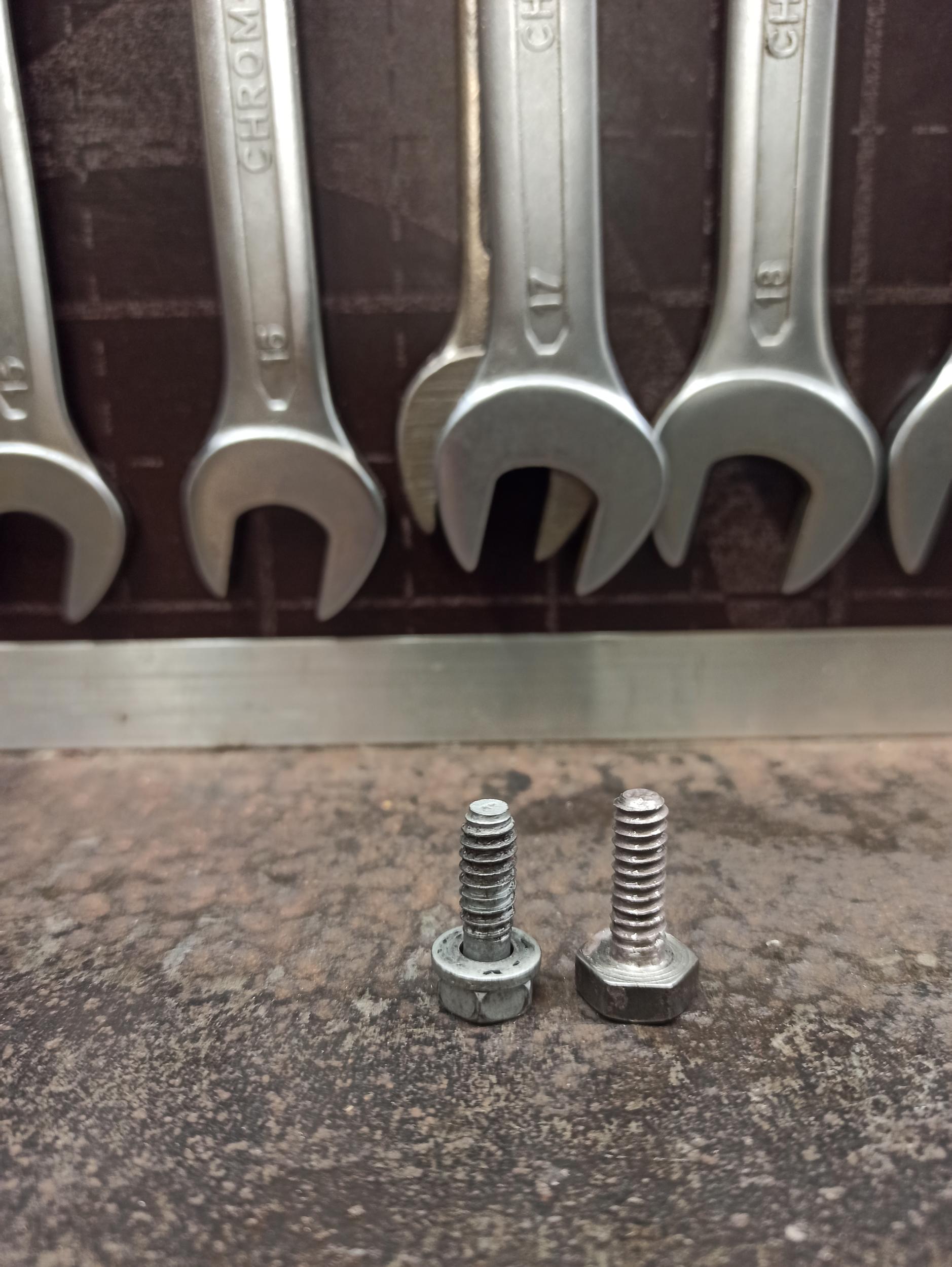

    Вопрос, как не платить установщику 1500р. за горсть саморезов, и что это за такая уникальная херня в принципе.
    Нарезал станком из шестигранника.

    С таким автоэгоизмом на американцах сталкивался. Когда конструктор пишет: такой-то диаметр и шаг столько-то ниток на дюйм. И режут станком с ЧПУ. Получается вещь в себе. На эту резьбу нет ни плашек, ни метчиков. Рыба.
    9 часов назад, Edinolichnik сказал:
    А из какого металла - обычной конструкционной чернухи, на сколько вижу?
    Шестигранник 40Х.
    В сочетании с алюминиевым сплавом получается отличная гальванопара, и через год возможно уже не получится вывернуть, а только сломать (если будет жить не в сухом и тёплом месте).
    Смазал смазкой, стоит высоко.
    Проще и лучше было бы пройтись метчиком М6
    Получим прослабленную резьбу, шаги сильно разные и материал не сталь. Или на фум/фиксатор вкручивать. Проще сразу резать М8. В моём случае было лень снимать котёл.

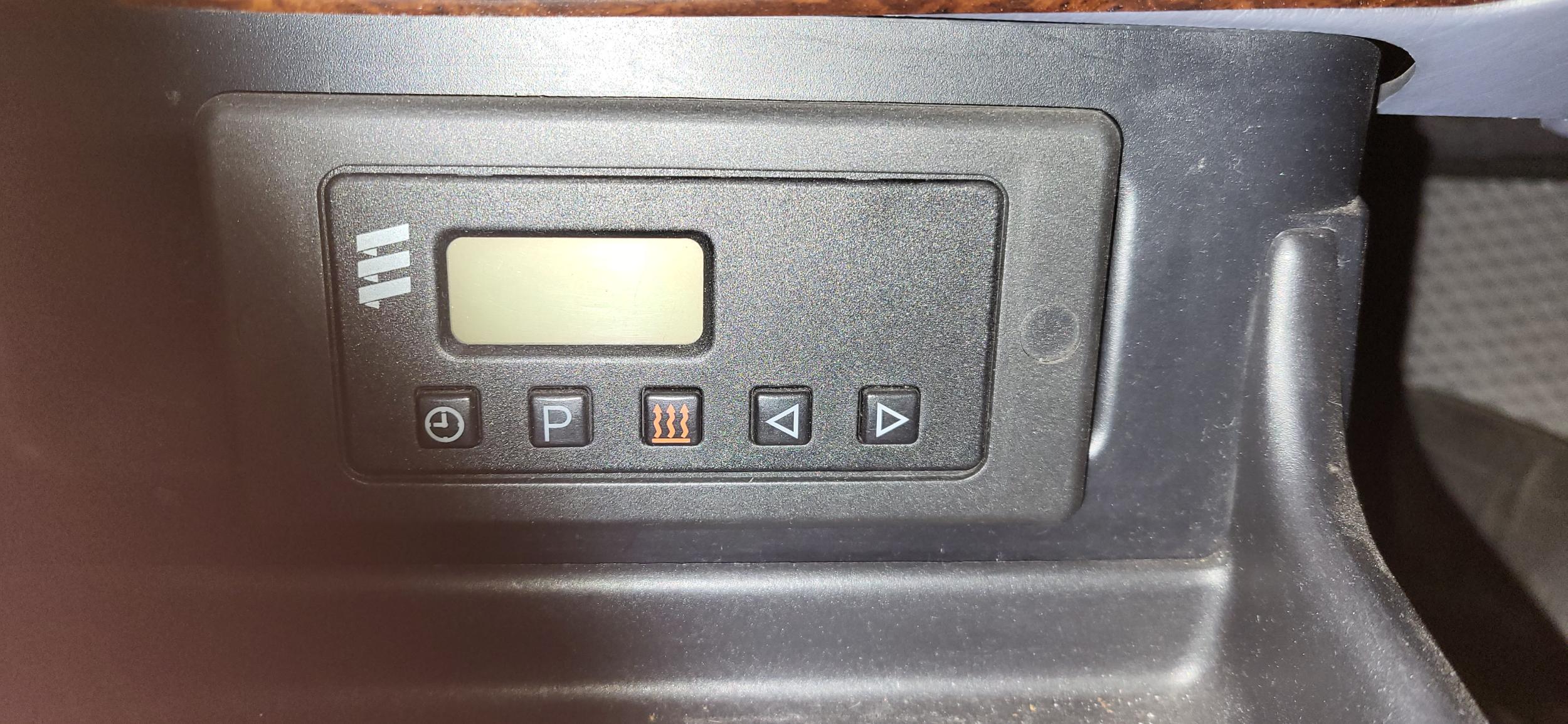

    Добра честной компании. Приобрел жене прадо 90го. В салоне стоит такой пульт. С моделью обогревателя пока не разобрался, в субботу только на учёт буду ставить, но чудо гугл- поиск выдал что это есть эбершпрехер. Зацеплен на канал сигналки старлайн. Попробовал- запускается и гаснет. Через пару часов прохожу мимо машины- он работает. В сети нашел только инструкцию, как его запрограмировать по дням недели и поиграться со временем работы. Полагаю должен у него быть запуск по температуре? Вечер гуглил, инструкции не нашел. А зима близко. Предыдущий собственник логики работы объяснить не мог, поскольку не пользовался прибором. Владел год, до него был один хозяин 22 года, но у него мы ничего уже не спросим.
    • Машина: URJ201L-GNTGKW 2013 3UR-FE
    Если старлайн его запускает, то я бы так и оставил. Самая удобная схема, никаких температур, дней недели и прочее. Обычно время работы при запуске со старлайна до 30мин.не более. За полчаса до выезда запустил и поехал. Запусков в холостую не будет, если никуда не надо ехать, аккумулятор высаживать не будет.

    Запуска по температуре нет у него.
    Этим пультом можно программировать по времени и дню недели запуск, считывать коды ошибок, удалять их, разблокировать.
    Изменено пользователем Сосна

    Спасибо за информацию. Как его сбросить на заводские настройки? Он как-то запустился сам. По умолчанию при запуске с сигналки он запускается на 120 минут. Так вот, запустил я его за полчаса до выезда, нужно его глушить с брелка перед запуском двс машины? А то он так и будет молотить свои 120 минут при езде?
    То, что запуска по температуре у него нет- это и плюс и минус. При ночовке зимой в -35 либо надеяться на утренний пуск с помощью предварительно прогретого антифриза этим нагревателем или же ставить сигналку на автозапуск на -18 по температуре.
    2 часа назад, Сосна сказал:
    Повторю тогда вопрос и к вам- как его сбросить на заводские настройки? Скидывание клемм поможет? Перед запуском двс машины нагреватель глушить с брелка, чтобы он не молотил свои 120 минут?

    3 часа назад, lexusssr сказал:
    У меня такой же пульт и и доисторический Эбершпехер, которого даже официальные представители в нашем городе никогда не видели )))
    Я когда-то я находил мануал, там вроде было написано что перед запуском ДВС подогреватель следует выключить. При необходимости догрева включать снова после запуска ДВС.
    Молотить он будет столько, сколько у него в настройке указано, это значение можно менять.
    Скидывание клемм сбрасывает настройки этого пульта.
    К старлайну моему он не подключен, логику работы в связке с сигналкой не знаю.
    Изменено пользователем Maniac.ru
    Я не знаю как до заводских сбросить. Но, если вы его запусти от старлайна,  то даже если он отработал минут 15 допустим, то после запуска двигателя и его прогрева, котёл должен отключиться по температуре ОЖ. И 120 мин он молотить точно не будет. Хотя выше пишут что будет.  Тогда я пошёл из этой темы:Cherna-facepalm:
    Изменено пользователем rvr200
    • Машина: TLC 80VX 1FZ-FE
    6 минут назад, rvr200 сказал:
    Скажем так, он будет выполнять свою программу в течение заданного времени. Если в течение 120 минут температура упадёт ниже требуемой - он начнет работать снова.
    Но вообще эта логика наверное зависит не от пульта, а от модели подогревателя. Пульт просто включалка-выключалка.
    Личку гляньте
    • Откуда: Юг. Сибири. Кузбасс
    • Машина: Сотка ТД 99г.в. АКПП- турист и Прадо 95 кроссовер жены)
    14 минут назад, rvr200 сказал:
    Личку гляньте
    Спасибо за наводку
    28 минут назад, Maniac.ru сказал:
    А вы им как пользуетесь тогда? Вкл/выкл кнопкой на пульте?
    Ну в общем всё более- менее мне понятно. Скину клеммы, обнулю и буду наблюдать. Спасибо, парни:buzz:
