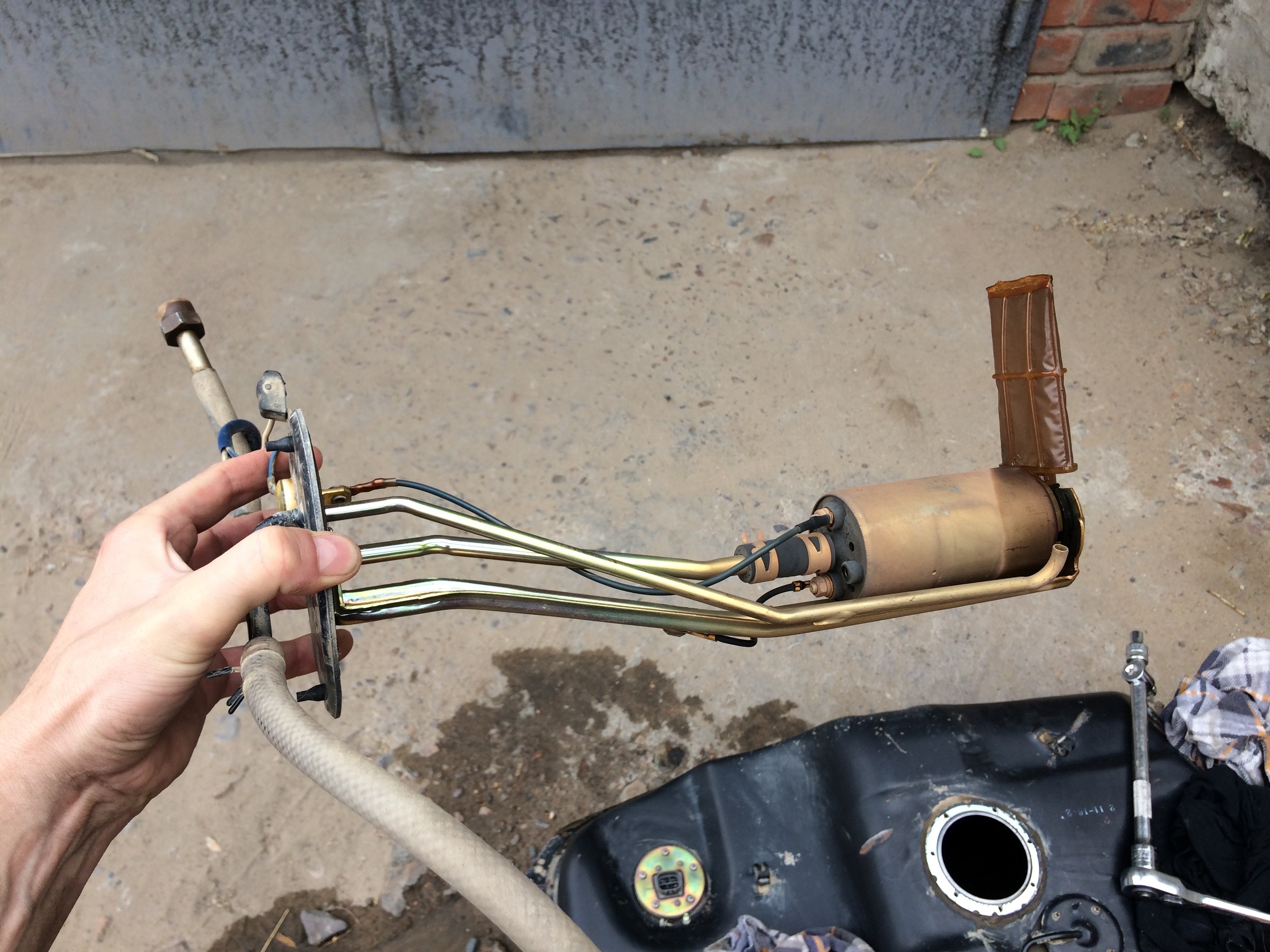

AZIAT
Нашел хорошую замену оригинальном топливному насосу
    • Откуда: ЯНАО Ноябрьск
    • Машина: Тойота 4раннер 130, 3VZ-E, 94 г.в. был! Прадо 95, 5VZ-FE

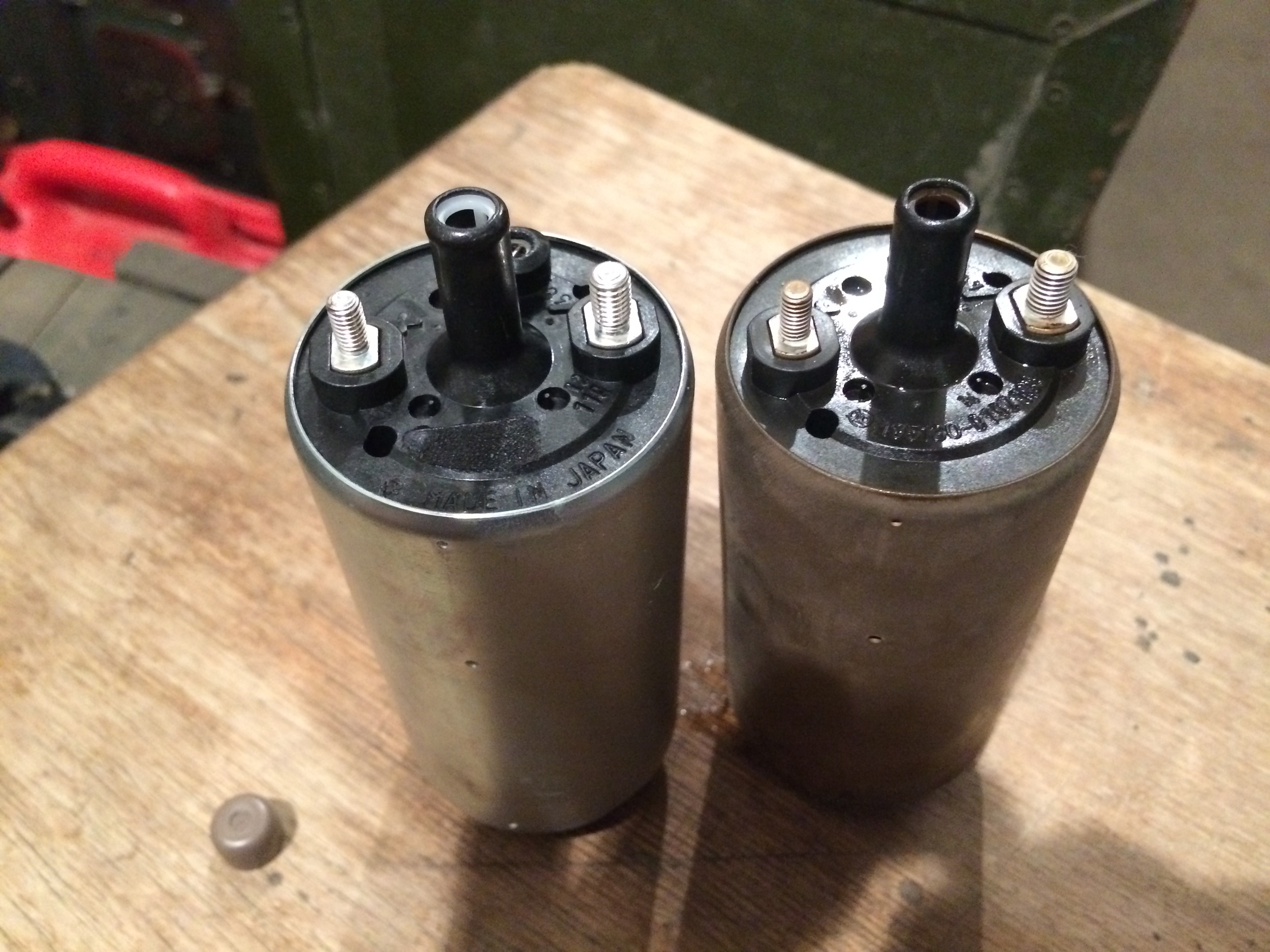

    Приехал kyosan, поменял.
    Выглядит в сравнении примерно так (он слева):

    Пришла пора менять насос, досталось два насоса с машиной подскажите какой из них подойдёт?Один фирмы MESSMER 770057 ETH 13 клеммы узкие,другой фирмы WEBER FP 453-453 с широкими клеммами
