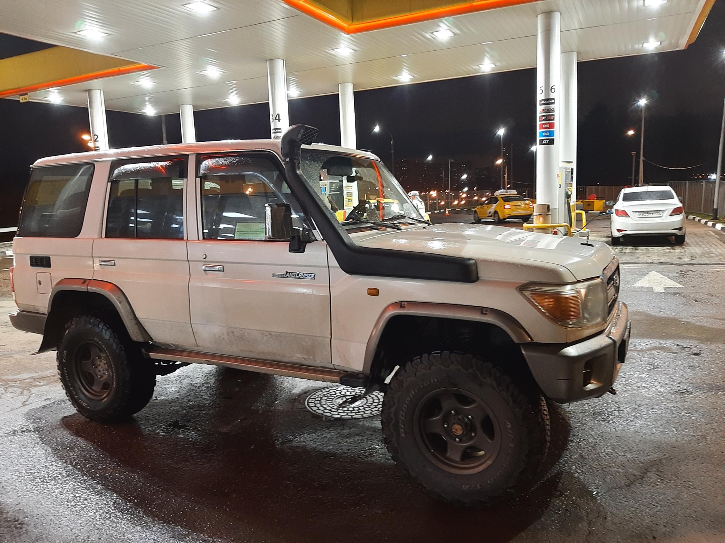

    Привет,
    Подскажите чем заменить штатный двусоставной шноркель на tlc76 с новой мордой. ?
    темы читал но конкретных ответов не нашёл.
    Кто что ставил? Встаёт ли по родным креплениям?
    Что то попадалось на Али (монолитный на замену штатному), но ссылки не сохранил, мне не актуально.
    Моя 76 изначально без шноркеля и пустое место было занято "СтоКрат".
