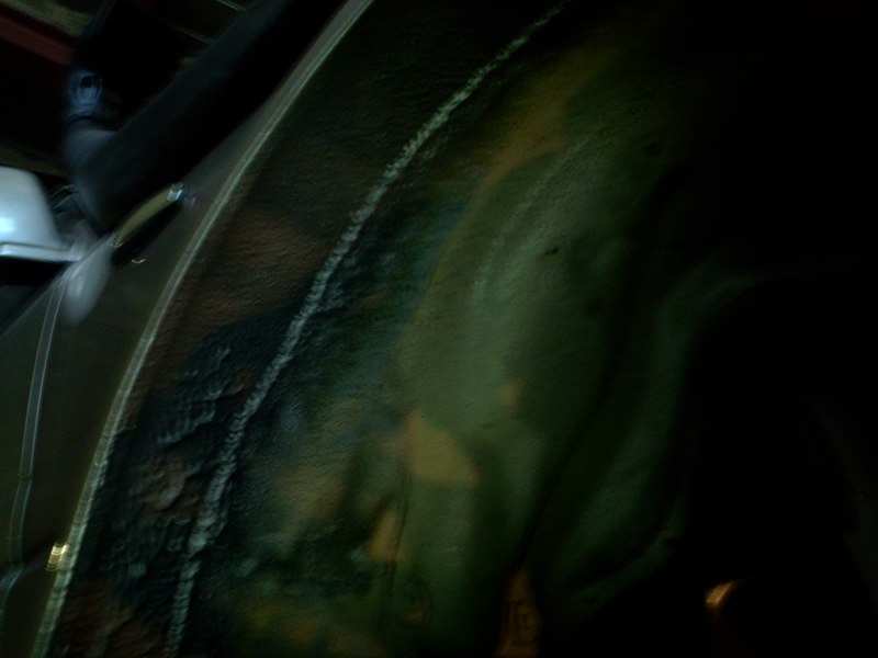

    А, по-моему мнению, можно и без замены кузова и крыльев обойтись, ещё и "фендера" вечные получаются, которыми к тому же и деревья валить можно )))...
    Я вырезал у всех крыльев всё на куй и приварил по периметру лист толщ. 2мм, думается сейчас лет на пятьдесят точно хватит ))): post-33837-0-01087900-1412322812_thumb.jpost-33837-0-56481000-1412322836_thumb.j
    • Откуда: спб
    • Машина: 80VX
    Листа хватит, а вот сварочный стык через два года обсыпится в муку вместе с хвалёным фендером.

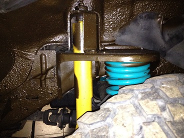

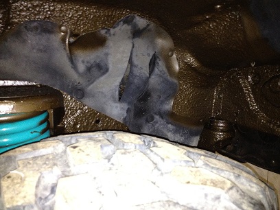

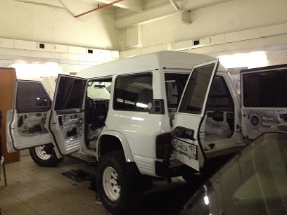

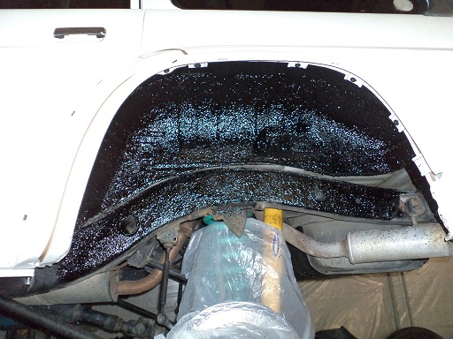

    Пробовал и 1 и 2 варианты. Оба понравились. Цена на работы приблизительно одинаковая, в районе 7-8 тыс.р. на полную обработку.Но есть нюансы и особые места и пожелания от владельцев, что может влиять на конечную цену. Последний авто делал по второму варианту и сразу попросил нанести жидкие подкрылки, что, понятно, увеличило цену. Но не жалею! Езжу второй год по Москве и ни малейшего намека на ржу. Конечно, можно сказать, что общее состояние и отсутствие нашего климата и реагентов в течении 90% жизни авто сказывается, но  лучше все равно перестраховаться.
    Опять же это ИМХО.
    Попробую прикрепить фотки авто, который залил полностью антикором.
    Через пару месяцев два года, как раз, уже исполняется, никаких намёков на "обсыпется в муку" не наблюдается, а вот "хвалённые фендера" деревья уже неоднократно "подстригали"... Если имеются ещё какие-либо "сомнения" и будете в наших краях, заезжайте на огонёк - продемонстрирую :)

    Всем привет.Спасибо.Подсказал идею.Я востанавливаю свою.Готовлю к покраске.Тоже все вырезал в арках.Пока только зад.Карманы обрезаны.Площадки задних подушек усилены тройкой.Мне 1,5 за глаза хватило.Все покрывал.Сначала кислотник.Затем порозаполнитель 2К.Сверху эпоксидник.Все потому_эпоксидник не совместим с кислотником.Ну а сверху промазал все варенные железки герметиком шовным на два слоя.В том числе и арки.Все полости залью антикором.Изнутри.Где достал.Там по тойже схеме покрасил.Еще хочу раму снять.Почистить.Покрасить.Будет бодик 5 см.Это необходимость.Будет бодик нормальный.Не капролон.С усилением.Такой ходит.Тогда как раз машина меньше гнить будет.Потому-что промыть можно.Попробуйте без бодика промойте нормально.А если еще доп бак.Во и гниет все сзади.
