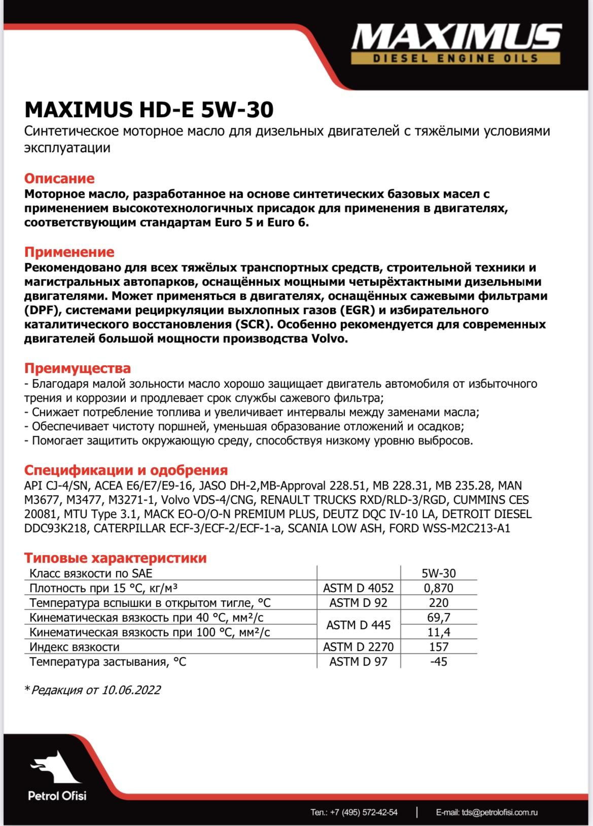

Предлагают взамен Рубии 9900 турецкое масло Petrol Ofisi Maximus hd-e
Что скажите?

В 1VD любое  масло пойдет при условии своевременной замены и нормальной эксплуатации. И это пойдет.

Если у вас машина с dpf(вроде пошли с 2016 такие), то требуется масло с квалификацией асеа с2 согласно инструкции.

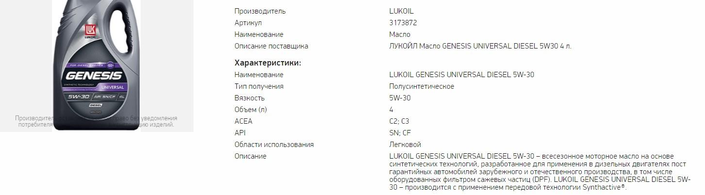

Перешел на Лукоил Масло GENESIS UNIVERSAL DIESEL 5W30. Пробег 302000 км. LC 200 2012 г.в. Без сажевого фильтра. ЕГР на 250000 км заглушил. Замена каждые 5000-8000 км.

До этого (до 300 т.км) на каком масле эксплуатировался автомобиль?

До 250000 км не знаю была у другого владельца. После покупки сменил масло на Мобил 5W30 Mobil 1 esp 5w-30. через 5000 опять поменял на мобил. В следующую замену перешел на Лукоил. Никакой разницы не по давлению ни по посторонним звукам не заметил.

Поддерживаю, тоже уже 4-я замена такое же масло,  давление в норме, посториних звуков нет, правда пробегаю по 10т.км. Общий пробег 206. Зато точно знаю,  что не подделка в красивой брендовой упаковке.
@Aleks86  10 много, на 7-8 меняй.
