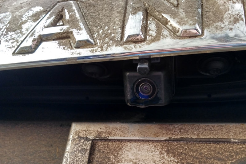

    Добрый день. Хочу поделиться своим улучшайзингом.
    С проблемой вечно грязной камеры столкнулся еще на предыдущей машине — это был Lexus RX2. На крузаке решил все таки эту проблему решить. Проштудировав статьи форумов и предложения фирм по установке этого девайса ( 8000 — 11000р) — решил что это можно сделать спокойно — самостоятельно. Для этого мероприятия были закуплены:
    — Форсунка омывателя заднего стекла Febi 22294 (вроде от фольцвагена) — 117р
    — Клапан системы омывателя Toyota 85321-26020 (обратный клапан, чтобы вода всегда была в системе) — 111р
    — Тройник системы омывателя ветрового стекла Toyota 85321-28020 (думаю можно найти и дешевле от ВАЗ например) — 495р
    — Трубка омывателя стекол ( продается по 5м в любом Автомагазине) — 60р
    — Пиво Spaten — по желанию.
    Сразу извинюсь за отсутствие фотоотчета — тк не было под рукой нормального гаджета.
    Для начала снял обшивку задней двери, она крепится на клипсах. Затем была демонтирована камера заднего вида — здесь пришлось попотеть, тк она крепится на винтах, которые в свою очередь вкручиваются в пластмассовые распорки (именно с ними пришлось провозится 20мин). В корпусе камеры круглым напильником проточил паз для трубки с форсункой. Далее трубка с форсункой пропускается через корпус двери багажника и выводится через отверстие для камеры и пропускается в выточенный напильником паз, далее прикручиваем камеру обратно. Тут необходимо проследить чтобы трубку омывателя не передавило сильно. Теперь приступаем к завершающему этапу. В верху двери находим трубку омывателя заднего стекла, разъединяем его (убираем пластмассовый отвод поворотный). Затем ставим обратный клапан (на нем нарисована стрелочка с направлением движения воды). После него ставим небольшой отрезок трубки омывателя и далее ставим тройник, к которому подключаем омыватель заднего стекла и нашу новую систему омывателя камеры. Проверяем чтобы все работало и ставим обшивку двери на место.
    Итого: Затрачено время 1ч 20мин, деньги — 783р (не считая пива)
    Также хочу дополнить конструкцию установкой электромагнитного клапана от ВАЗ 28023741 и запитать его на лампу заднего хода для того чтобы омыватель камеры работал только при включенной задней передаче.
    и если вода будет лить на камеру постоянно при включенной задней передаче... видно  не будет ничего
    • Машина: LX 570
    1 час назад, водительНЛО сказал:
    а вода точно в район замка не попадает?там постоянно всё сгнивает.даже тема на форуме есть.
    Нет, брызгает ровно на камеру
    10 минут назад, Artyom79 сказал:
    Нет вода будет лить только при включенной омывайке. Просто если не включена задняя передача то моется только стекло, если включена - то стекло и камера. Электромагнитный клапан при подаче напряжения только открывает систему и подает воду на форсунку камеры, а давление в системе подается все также основным насосом омывателя.
    1 час назад, Ig_La сказал:
    Не понял, как ты в итоге форсунку к камере прикрепил.
    Хотел прикрепить на стяжку для проводов, но в итоге, когда прикручивал обратно камеру - форсунка сама по себе зажалась между камерой и дверью, месяц гоняю - все норм
    Изменено пользователем Shostoff

    Цена вопроса установки в МСК этого гаджета 6 т.р. и судя по описанию https://just-tuning.ru/novosti/104-omyvatel-kamery-na-toyota-land-cruiser-200.html всё как коллега указал выше, включая активатор форсунки только при включенном заднем ходе. Так что, если не охота заморачиваться самому, то вполне демократично можно реализовать сие. Заодно и предъявить будет к кому, если что пойдёт не так, а не винить себя в криволапости ))))

    ПыСу: Но таки мне кажется, что даже после омывателя на камере с хорошо засранной попой будет висеть "мутная капля", которую таки придётся ручками смахивать.

    Подтвержаю: висит. Особенно зимой.
    Я себе ставил сам. Форсунка от нивы, без эл.магнитного клапана. Зимой капля зависает и замерзает в последующем. Да и когда долго катаешь, камера все равно до конца не отмывается. НО! все равно картинка проглядывается и ты, уже не в танке. Хочу еще на переднюю воткнуть, параллельно омывателям фар. Игла от насоса к футбольному мячу.
    Существенного увеличения расхода омывайки не заметил.
