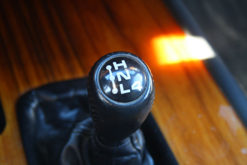

    • Машина: Land-cruiser 80
    Всем добрый день! Помогите пожалуйста советом.
    Купил 80ку араб, бензин, автомат, все блокировки. Был порван передний редуктор, редуктор отремонтировал, полностью перебрал мост. Раздатка фултайм, не работает передний мост, при включении межосевого дифференциала (кнопка Н4) работают оба моста, как выключаю кнопку, крутит только задний. В чём может быть проблема?

    У меня с электроприводом. Тогда какие режимы у моей раздатки( на рукоятке ничего не написано)
    • Откуда: Минск
    • Машина: TLC 80 1HZ(уже hdt) МКПП 1997, Golf 4 1.9 tdi 4motion
    1 минуту назад, Юрий Ерченко сказал:
    Наверное вот так.
    10 минут назад, Юрий Ерченко сказал:
    Рычагом переключается повышенный - пониженный ряд передач . Кнопкой подключается передний мост.
    На фуллтаймах никогда такая кнопка не устанавливалась. Оригинальная кнопка H4 тождественно равна Парт тайму. Ну и описание поведения машины это полностью подтверждает.
