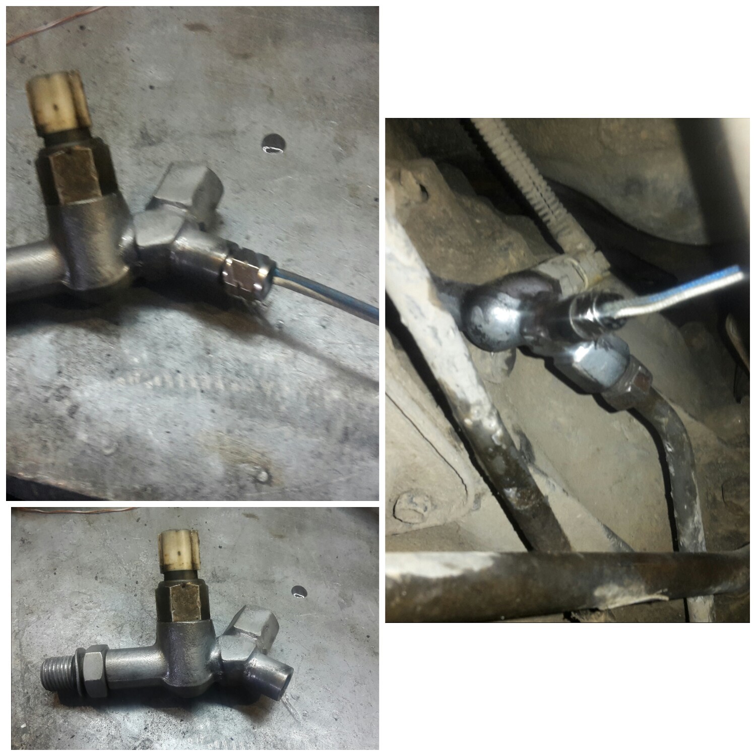

Пахом 4 Откуда: Москва Машина: land cruiser prado 95 #1 Опубликовано: 14 июня 2017 (изменено) Всем привет. Много тут постов про датчик температуры, решил оставить свою конструкцию и историю для чего я это сделал. Жду советов. Итак, предисловие. После замены акпп начали подниматься обороты двс(хотя может и совпадение, на старой акпп я откатал только холодный сезон). Первым делом промвл радиатор, заменил ОХ, не помогло. Поставил датчие и вуаля. Температура, дошла до 100 и обороты поднялись. Вопрос, почему и как бороться? Самое простое поставить доп радиатор, но решил ли это проблему? Может и решит, но причина где? Из-за чего? Подскажите люди опытные. Собственно конструкция. Решил я сделать все максимально красиво. Заказал на али прибор, врезал его в тройник со штатным датчиком, и, к сожалению, пришлось пожертвовать часами: Изменено 14 июня 2017 пользователем Пахом Вверх Поделиться сообщением Ссылка на сообщение Поделиться на других сайтах

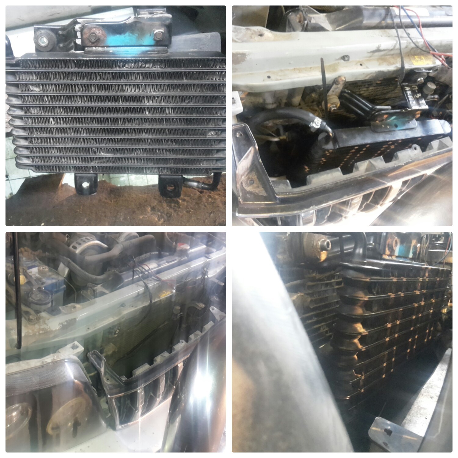

Пахом 4 Откуда: Москва Машина: land cruiser prado 95 #7 Опубликовано: 4 июля 2017 На досуге нагрелся до 128, и понял, что дела плохи. Начал в ускоренном порядке искать радиатор, нашел, что было в наличии, взял от паджеро 3. Долго не заморачивался куда поставить, засунул под решетку радиатора. И, кажись, победа!!! Больше 77 пока не поднялось! Вверх Поделиться сообщением Ссылка на сообщение Поделиться на других сайтах

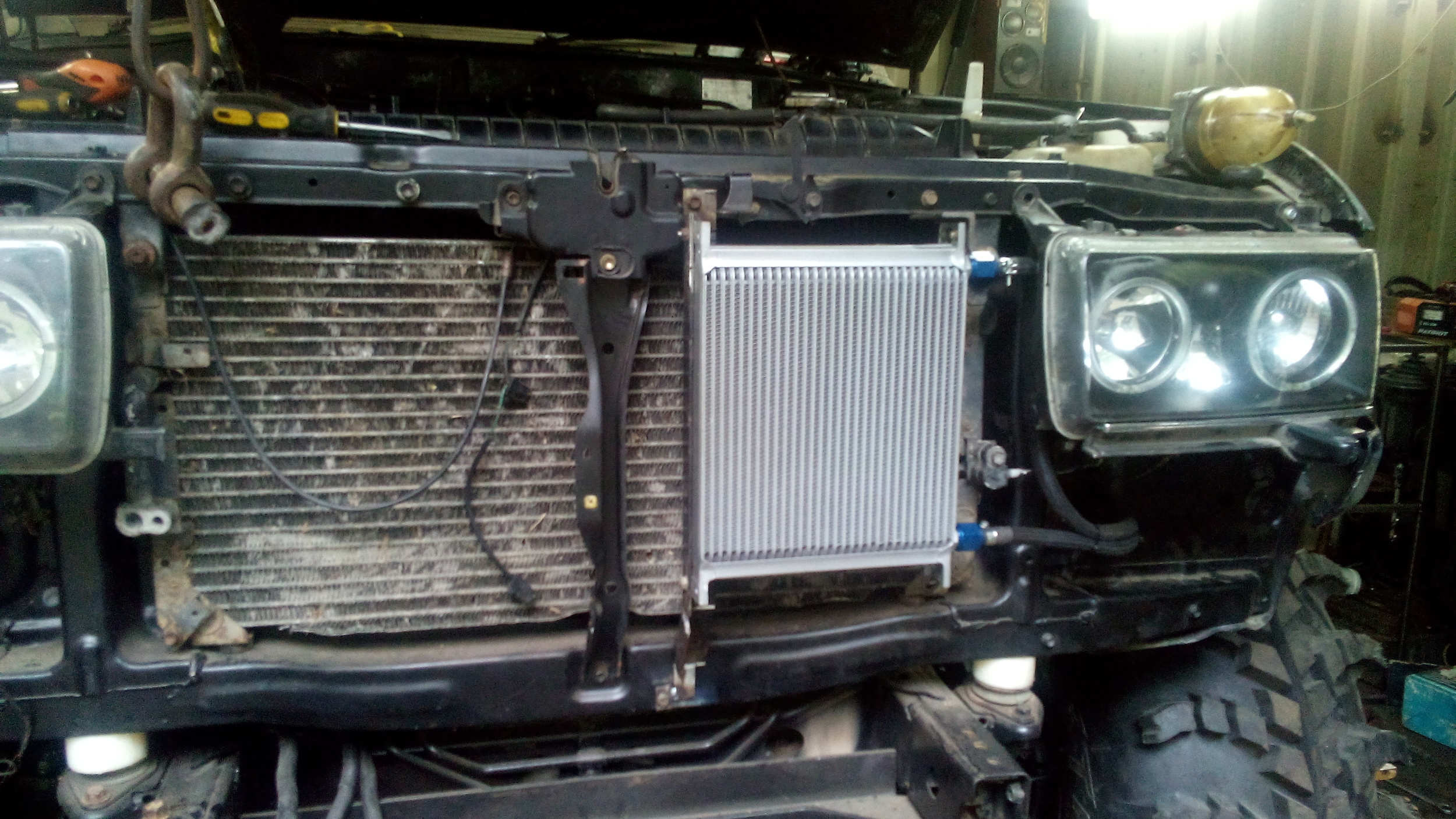

Obrokoff 426 Откуда: Петропавловск-Камчатский Машина: Mitsubishi Lancer Evolution 8 GSR #11 Опубликовано: 28 августа 2017 Себе на авто установил вот такой 30-ти рядка от ajs.su. Меньшего не хватало при больших нагрузках. Авто на 40" резине и эксплуатируется жестко. Датчик температуры установлен вместо родного на выхое из акпп. Сам радиатор установлен в разрез линии от акпп в штатный теплообменник. Т.е. Схема такова: выход из акпп - доп. радиатор - теплобменник штатный - вход в акпп. К зиме планируется установка доп вентилятора от контроллера температуры и термостата. Вверх Поделиться сообщением Ссылка на сообщение Поделиться на других сайтах
