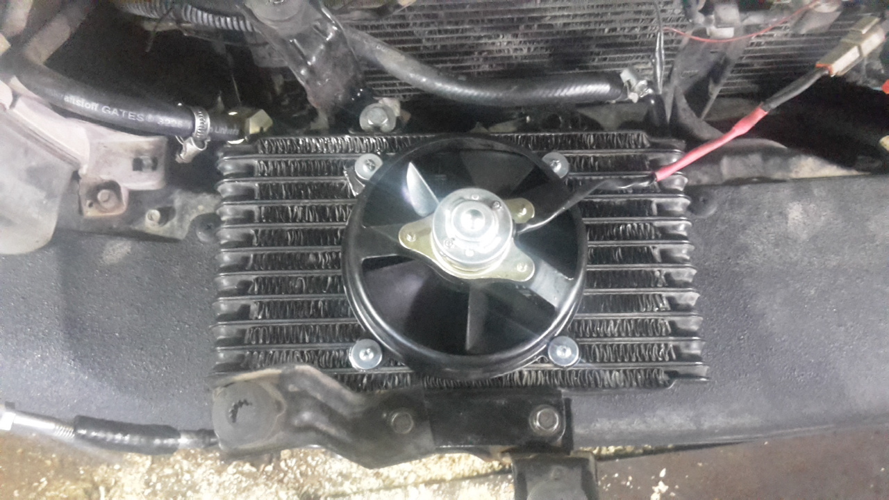

Пахом 4 Откуда: Москва Машина: land cruiser prado 95 #48 Опубликовано: 21 марта 2018 Засадище! Решил поставить вентилятор. Место маловато, взял небольшой, с квадрика. Печаль-печальная, он совсем не охлаждает. Вопрос. Где-то что-то я на так делаю или же этот малыш не справляется со своими обязанностями?! Вверх Поделиться сообщением Ссылка на сообщение Поделиться на других сайтах
bbn 619 Откуда: novosib Машина: z22a #49 Опубликовано: 21 марта 2018 какой малыш, для этого радиатора выше крыши его, дует то хоть правильно, может плюс минус поменять надо? Вверх Поделиться сообщением Ссылка на сообщение Поделиться на других сайтах
Пахом 4 Откуда: Москва Машина: land cruiser prado 95 #50 Опубликовано: 21 марта 2018 Правильно. Он высасывает воздух. Он у меня стоит с задней части радиатора. Может его нужно вперед поставить? Вверх Поделиться сообщением Ссылка на сообщение Поделиться на других сайтах
bbn 619 Откуда: novosib Машина: z22a #51 Опубликовано: 21 марта 2018 пожалуй да, по крайней мере заводские почти всегда стоят перед, и обычно ближе к середине радиатора воды чтобы штатный вентилятор его тоже протягивал. Вверх Поделиться сообщением Ссылка на сообщение Поделиться на других сайтах

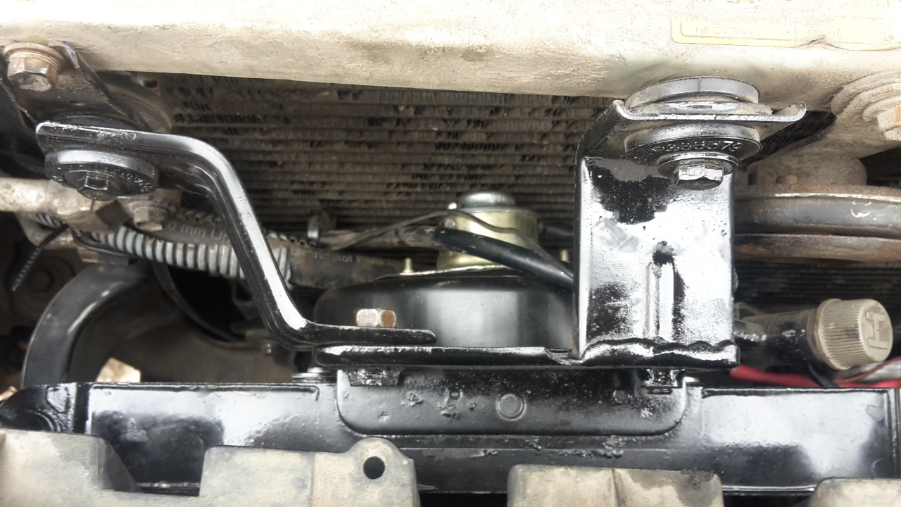

Сергей Андреевич 279 Откуда: Екатеринбург- Москва Машина: TLC100 VX 4,7 2005г. #52 Опубликовано: 21 марта 2018 (изменено) Вентиляторы нельзя просто так ставить с любой стороны радиатора и менять направление на "нужное" переполюсовкой. Лопасти несимметричные, в одну сторону дует в два-три раза лучше, чем в другую. Установка вентилятора перед радиатором предпочтительнее при неожиданном погружении в воду. Лопасти не встретятся с радиатором, а отодвинутся от него. Изменено 21 марта 2018 пользователем Сергей Андреевич Вверх Поделиться сообщением Ссылка на сообщение Поделиться на других сайтах
Пахом 4 Откуда: Москва Машина: land cruiser prado 95 #53 Опубликовано: 21 марта 2018 Понятное дело, что у вентилятора одна направленность. А тогда такой вопрос. Ставлю я его перед радиатором, вытягивает вентилятор на себя, т.е. навстречу потоку ветра. Не будет излишнее сопротивление? И еще такой момент, есть разница вход выход в радиаторе? (Вот фото какисейчас стоит) Вверх Поделиться сообщением Ссылка на сообщение Поделиться на других сайтах
bbn 619 Откуда: novosib Машина: z22a #54 Опубликовано: 21 марта 2018 Возможно если отмыть сердцевину от грязи и поставить радиатор акпп вплотную, маленького вентилятора и вовсе не потребуется, с таким зазором основной вентилятор конечно не будет нормально продувать акппшный, если зазор убрать поток воздуха создаваемый основным будет значительно выше. Вверх Поделиться сообщением Ссылка на сообщение Поделиться на других сайтах
Пахом 4 Откуда: Москва Машина: land cruiser prado 95 #55 Опубликовано: 21 марта 2018 Радиатор чистейший. В плотную к основному не получится. У меня там радиатор кондея. Если только, каким-то образом изнутри ставить. Проглядел тут сообщения. Отвечаю. По поводу давления и всего прочего. Мерил давление и проверял зазоры в фрикционах. Все в норме. Причем в нижних пределах, как будто б совсем без износа. Да и сейчас, больше 93 не поднимается. Но хочется иметь запас в виде вентилятора Вверх Поделиться сообщением Ссылка на сообщение Поделиться на других сайтах
bbn 619 Откуда: novosib Машина: z22a #56 Опубликовано: 21 марта 2018 на фото как сейчас стоит видно, чистейший-слов нет, это про кондеевский, помыть надо, и поставить к нему вплотную акппшный, а там видно будет надо или нет доп вентилятор, основной крутится всегда, набегающий плюс дутье вентилятора, если по центру - вискомуфта ловит дполнительные градусы и от него, значит и включаться будет с участием и его нагрева, вот и получится более сбалансировано все. Вверх Поделиться сообщением Ссылка на сообщение Поделиться на других сайтах
Сергей Андреевич 279 Откуда: Екатеринбург- Москва Машина: TLC100 VX 4,7 2005г. #57 Опубликовано: 23 марта 2018 В 21 марта 2018 г. в 20:44, Пахом сказал: Понятное дело, что у вентилятора одна направленность. А тогда такой вопрос. Ставлю я его перед радиатором, вытягивает вентилятор на себя, т.е. навстречу потоку ветра. Не будет излишнее сопротивление? И еще такой момент, есть разница вход выход в радиаторе? (Вот фото какисейчас стоит) Маленький вентилятор дует навстречу ветру? То есть, берет из под капота грячий воздух, прогоняет его через радиатор и на улицу выбрасывает? Это неразумно. Принципиальной разницы по направлению жидкости в радиаторе нет. Вверх Поделиться сообщением Ссылка на сообщение Поделиться на других сайтах
Пахом 4 Откуда: Москва Машина: land cruiser prado 95 #58 Опубликовано: 25 марта 2018 Нет. Вентилятор вытягивает. Берет с радиатора и вытягивает назад. Собственно, чтоб было более понятно, он работает так же как и вентилятор двс. Что касается входа-выхода. Оказывается разница есть. Начитавшись кучу статей и тем на разных порталах, пришли к единому мнению, что вход(горячий поток) должен идти снизу. Переставил. Второй день эксплуатации. Больше 80 ни разу не поднялась. Вот так вот. Вверх Поделиться сообщением Ссылка на сообщение Поделиться на других сайтах
