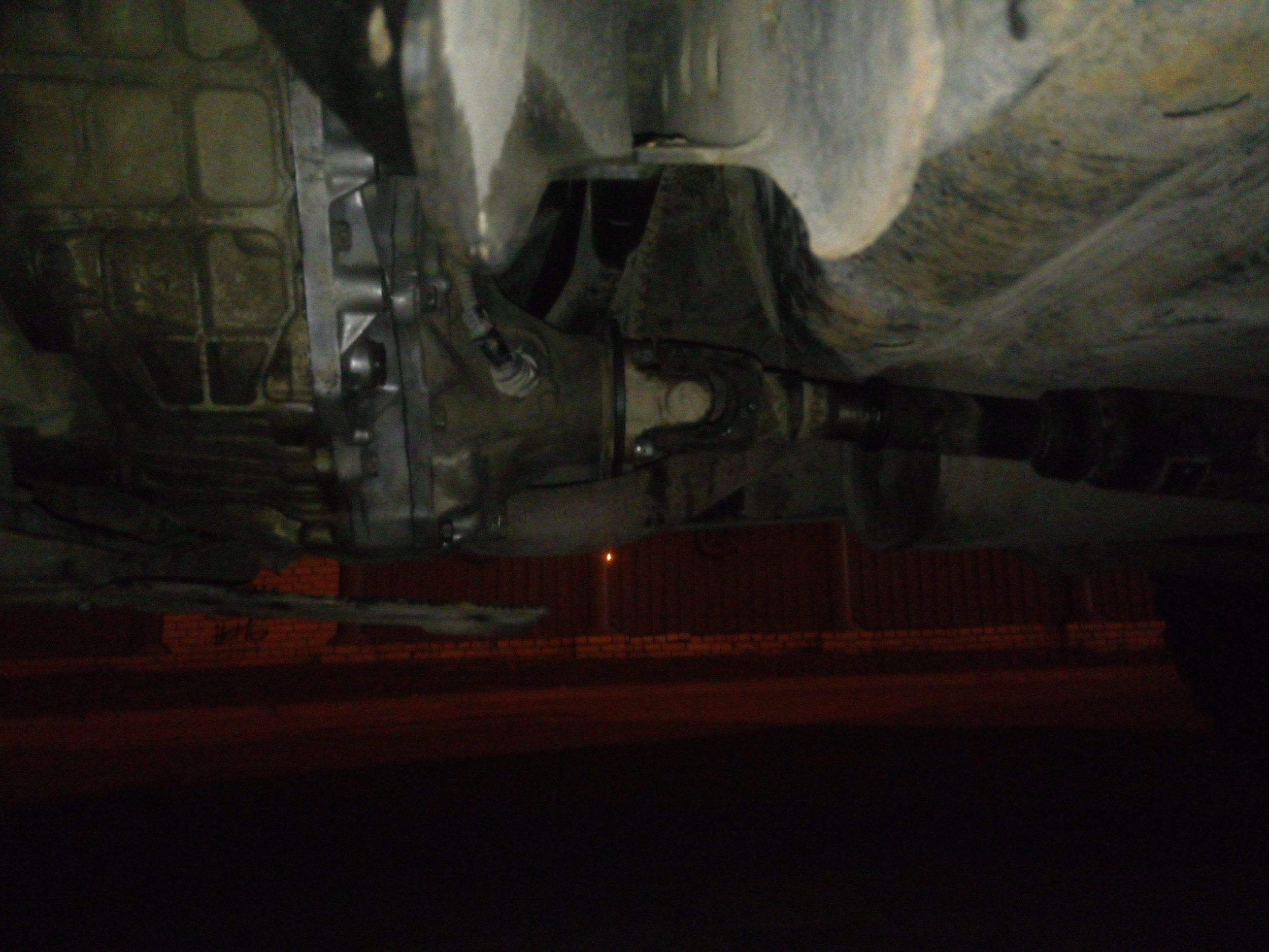

    Если он не прикручен, он может любые звуки издавать..... Даже такие которые сложно представить себе.
    • Машина: TLC_105_1HZ
    Не договаривает он что то, или не знает что на самом деле сделали ему, а тупо сказали что кардан не прикручен...
       как то я поставил кардан и под фланец попала стружка металическая, она была с волос толщиной, то есть что она там есть что нет разницы ни какой вроде бы, и я поехал... и на 40 км/ч у меня уже в машине было массажное кресло... а тут он говорит не прикрутили! Да его бы от вибрации в окно бы выкинуло не успел бы до 20км разогнаться...
    • Откуда: Киев
    • Машина: TLC100 1HD-FTE, АКПП, 35" +2" DEN Springs
    Крестовины уставшие могут гудеть и вибрацию давать, подшипник, ну или недотянутая гайка из тех четырёх, что на входе в раздатку кардан (крестовину) крепят. Извините, не шибко силён в точных названиях деталей).
    Вам самому то не кажется это странным? То вмешательства в раздатку крестовины были не уставшие, а после ...
    Судя по замацаной крышке и девственной грязи на самом корпусе раздатки ее не снимали, в связи с этим назрел вопрос, как устанавливали крышку, ведь кольца маслонасоса и подшипников  дифференциала просто выпадут вниз?
    • Откуда: Киев
    1 час назад, DUKE_52 сказал:
    Совершенно с вами согласен.
    9 минут назад, AntDroid сказал:
    А вас рядом не было когда делали? а то я хотел спросить как они качественно смогли вымыть её от отработанного масла внутри и как регулировали и я так понял сальник переднего хвостовика не менялся
