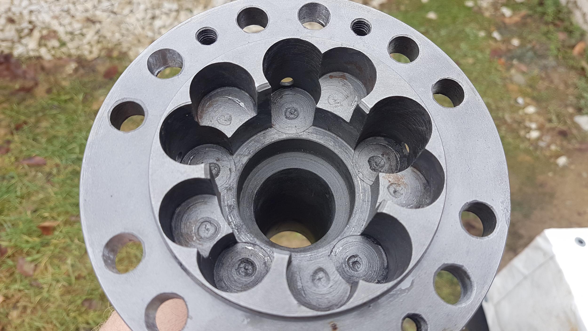

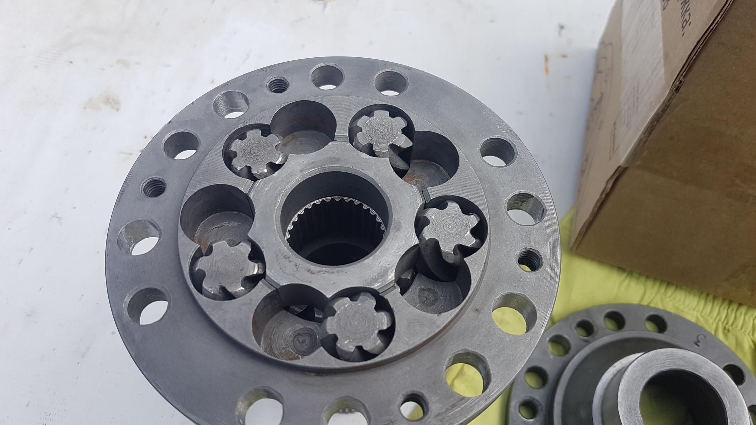

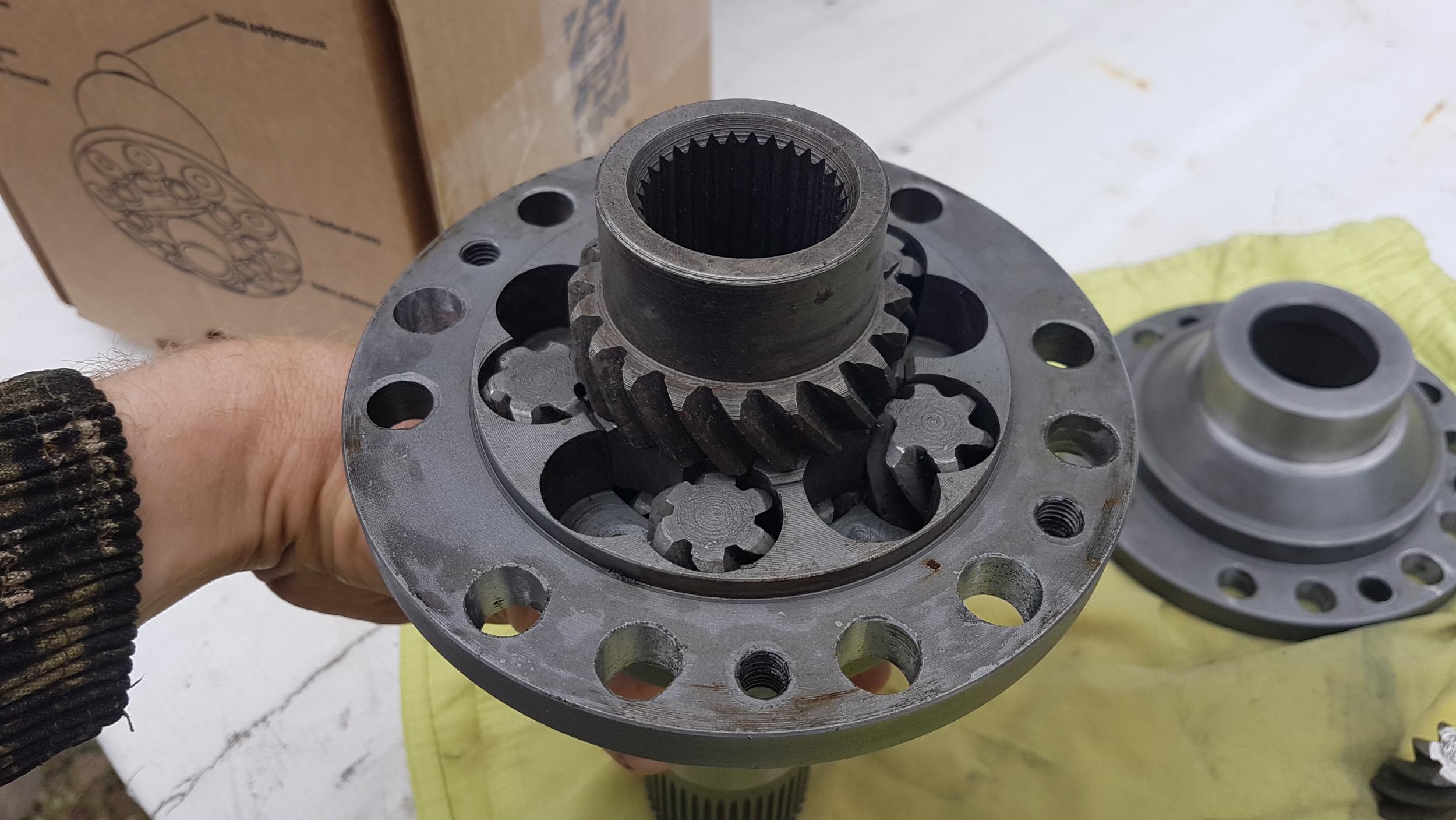

    Итак, появилось свободное время и я добрался таки до крузачка. Снял раздатку, приготовил её к переборке. Ну и, как и писал выше, разобрал блокировку для осмотра её внутренностей.
    На заводе корпус стянут на простых 4 болта. Он несут только транспортировочную нагрузку. Откручиваем и снимаем крышку.
    На первый взгляд всё неплохо. И выглядит прилично.

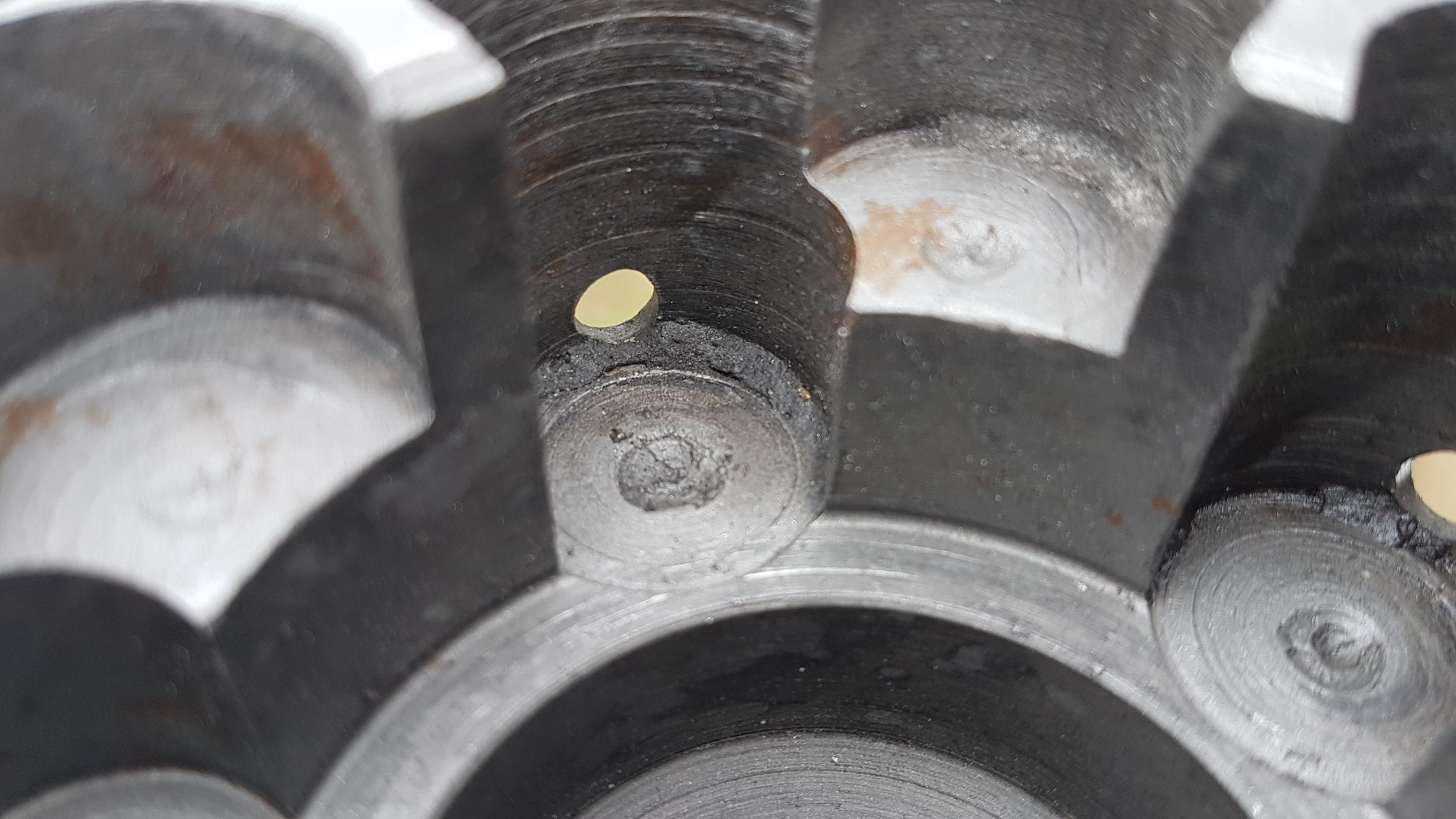

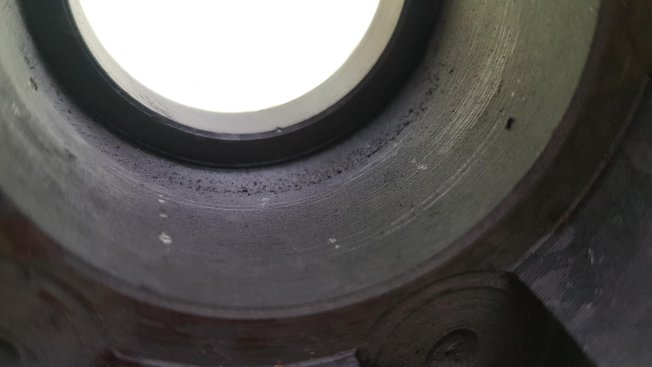

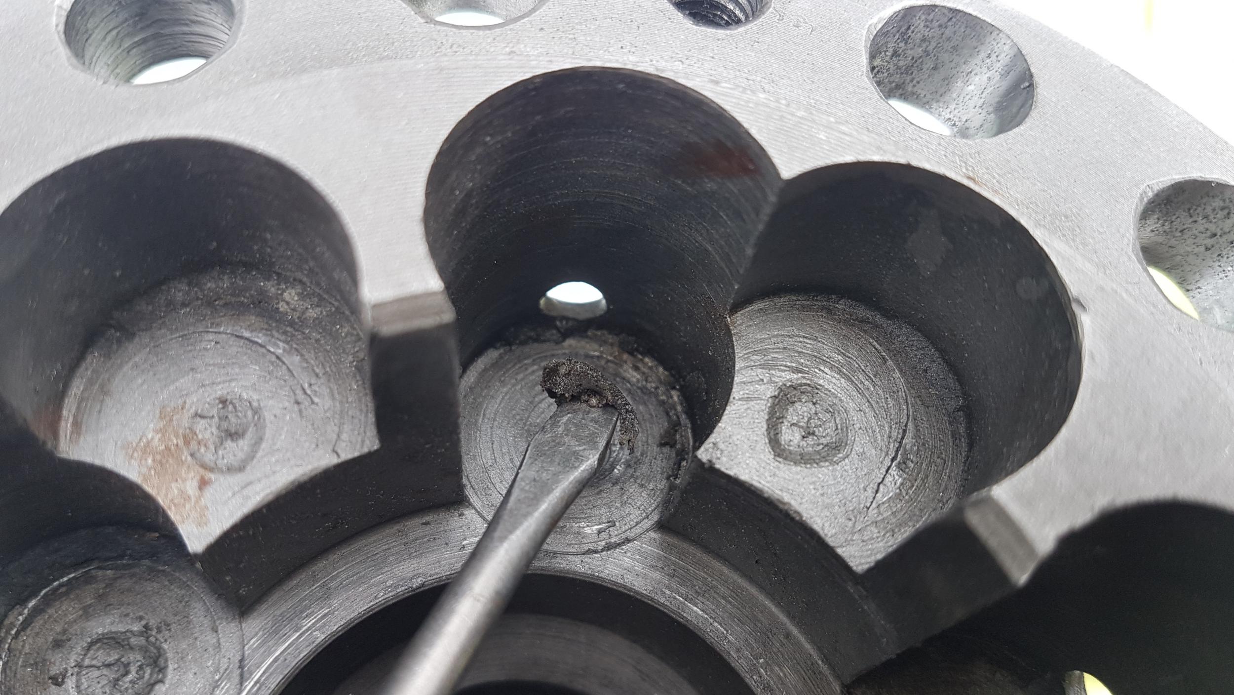

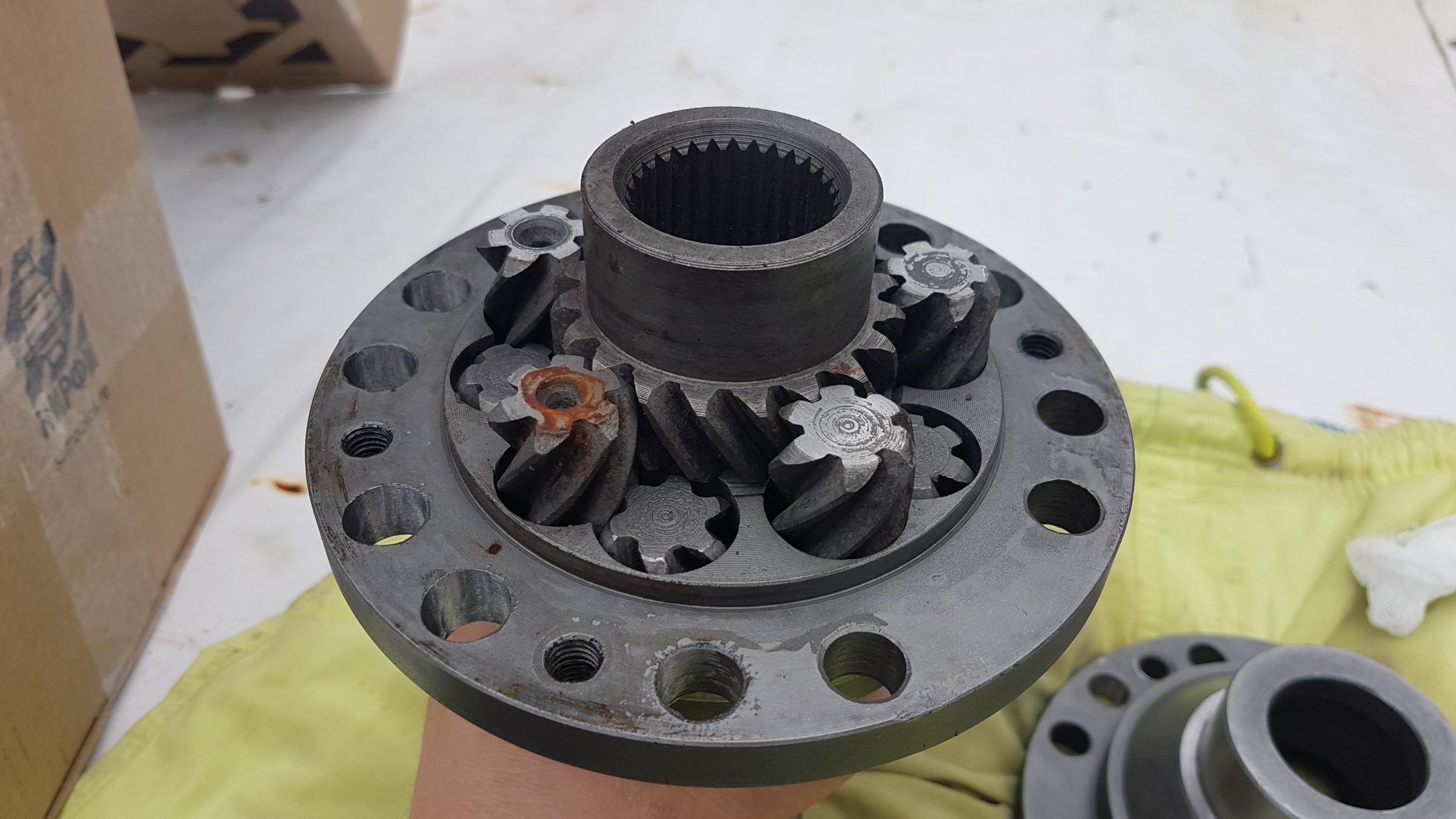

    Но если присмотреться поближе - видно что все детали, все поверхности в грязи и мелкой металлической стружке...
    В принципе я предполагал что так может быть, поэтому вскрытие проводил как раз на предмет осмотра и промывки внутренностей.

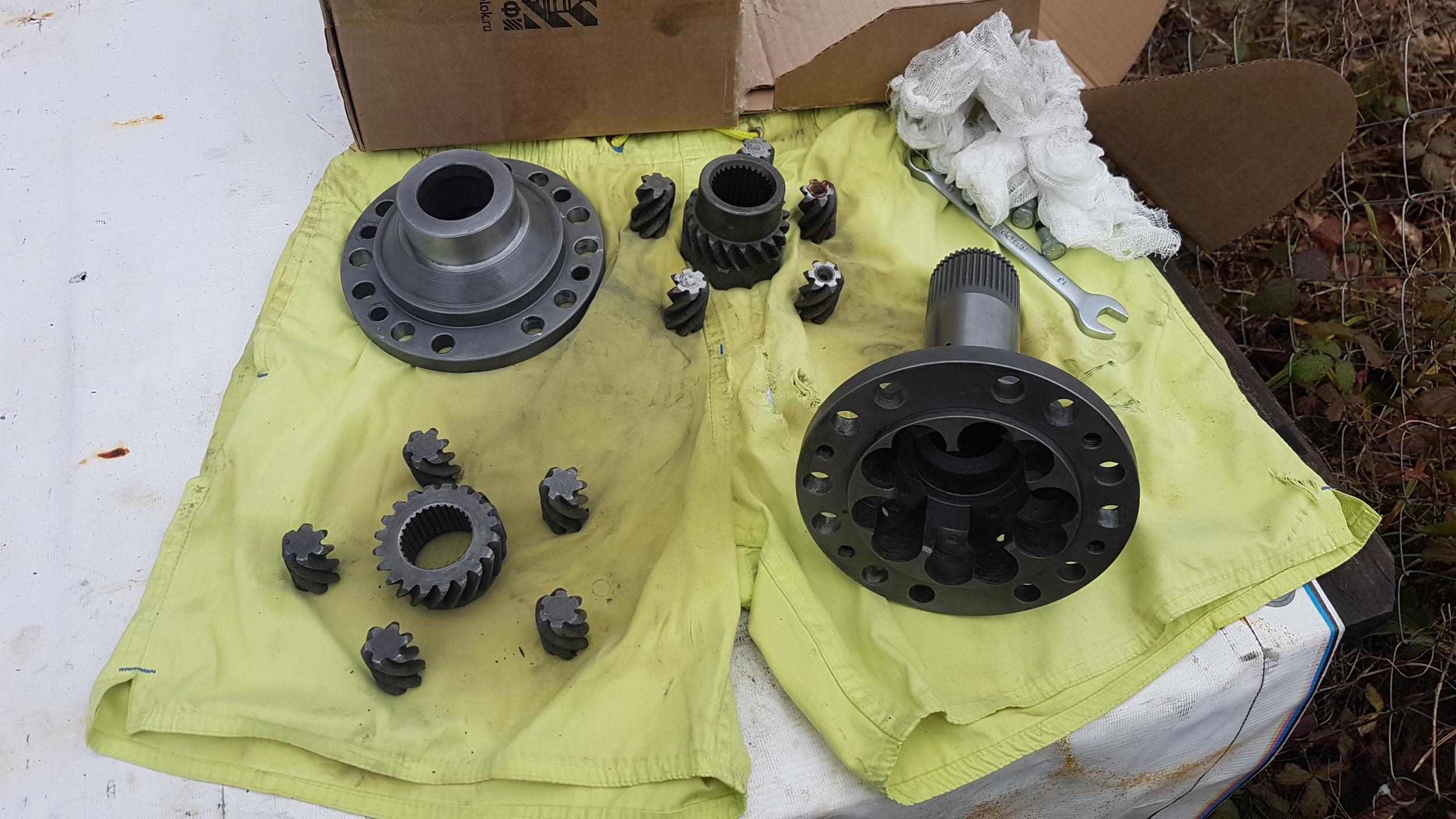

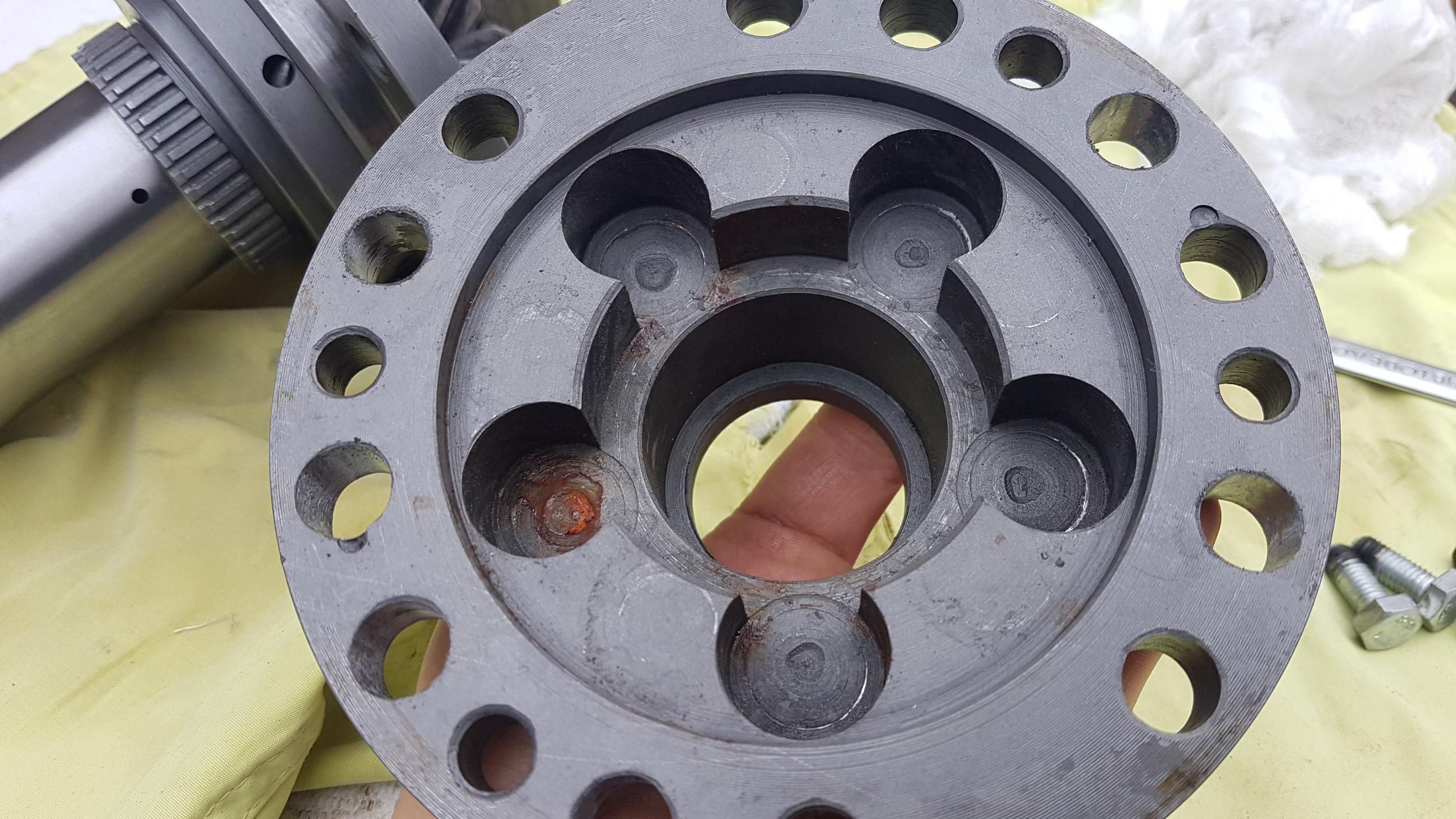

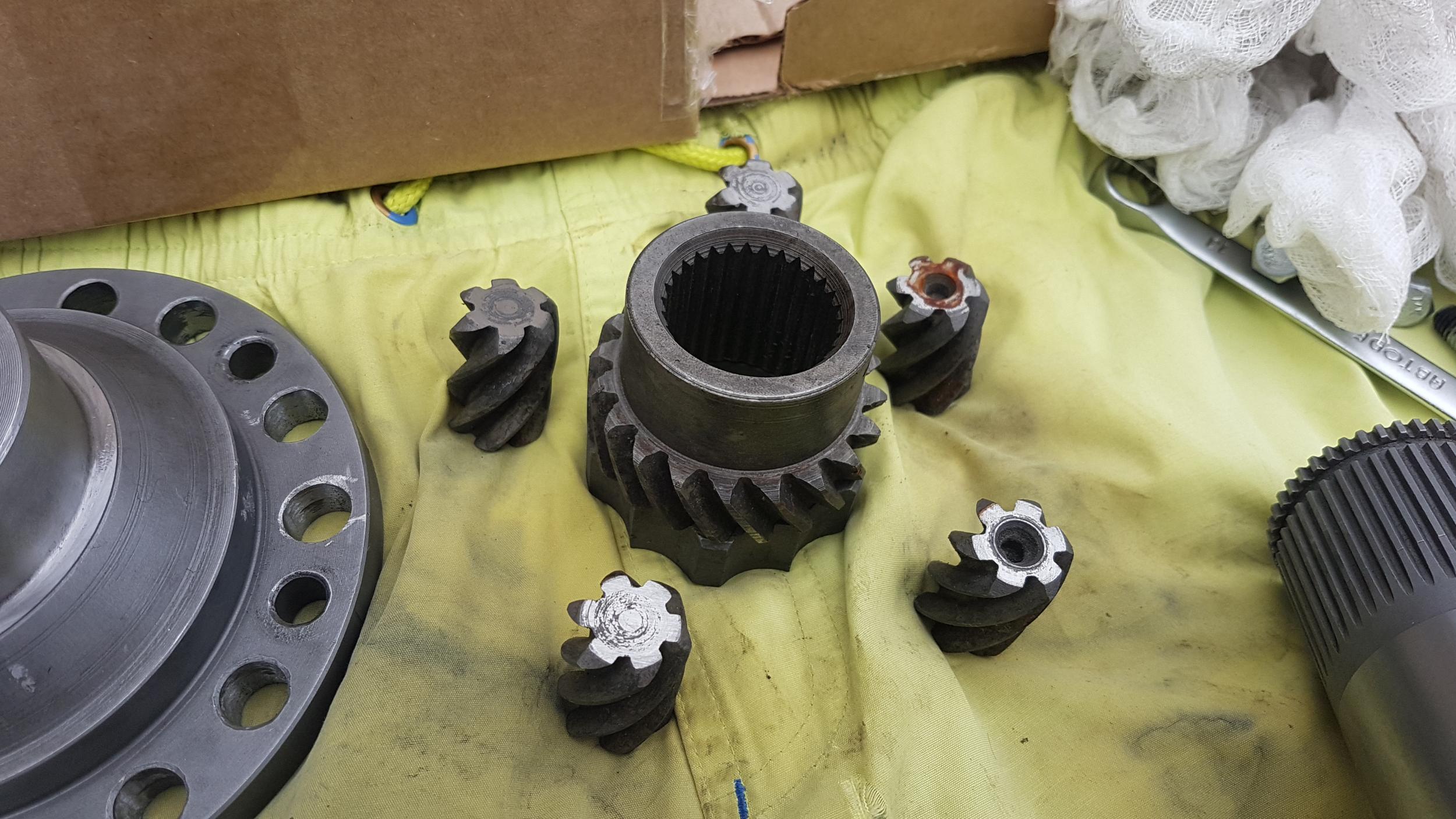

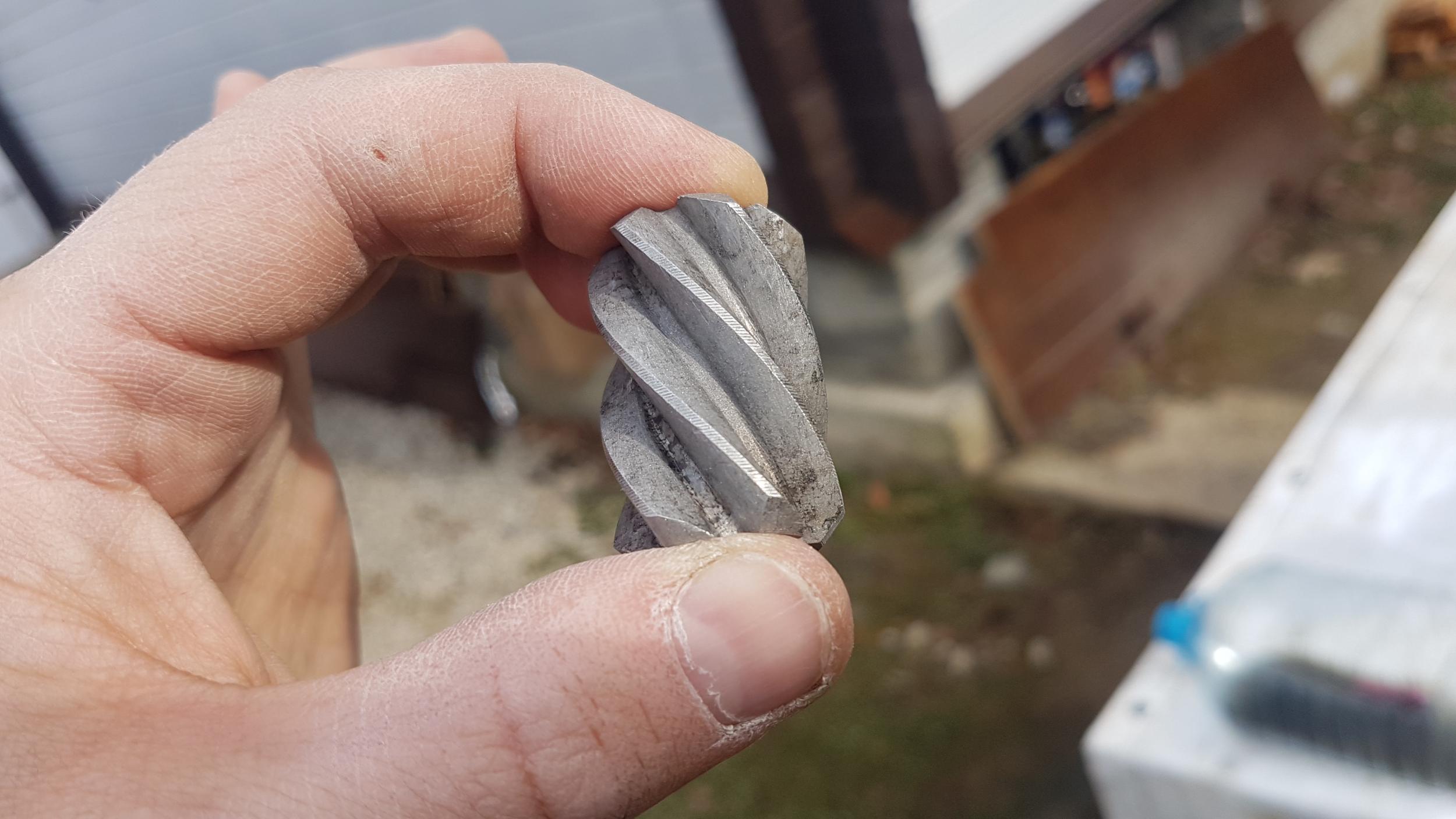

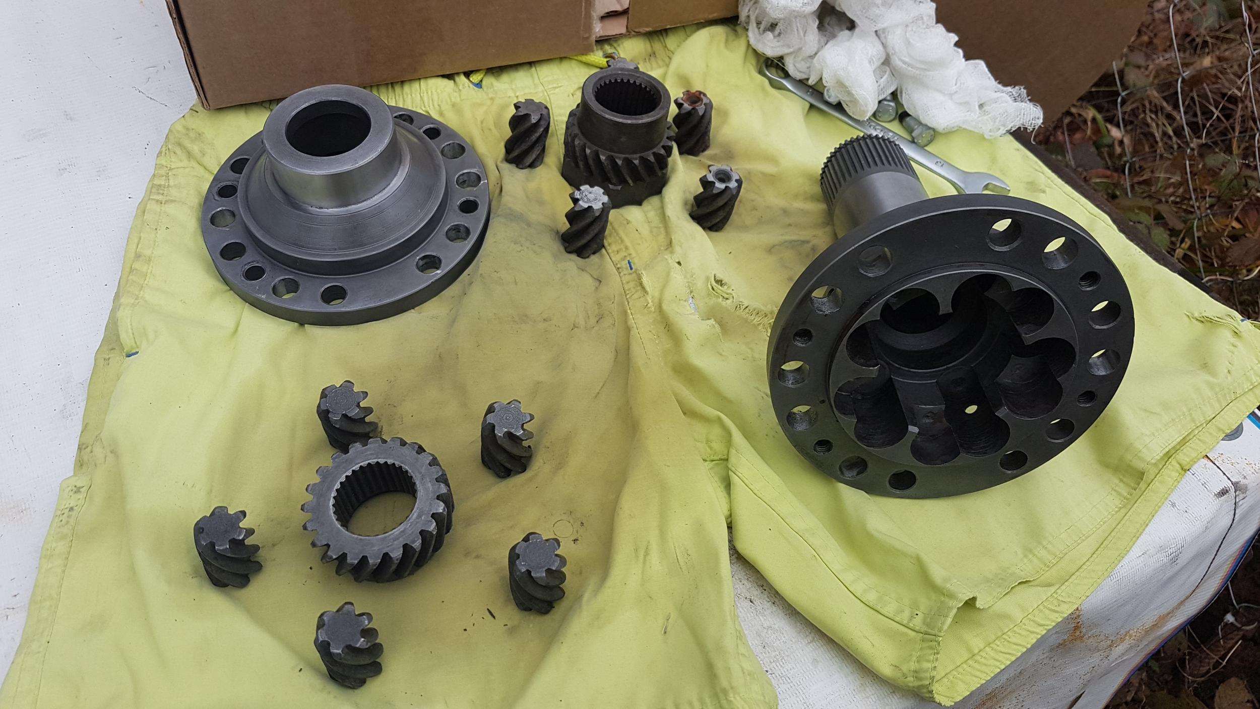

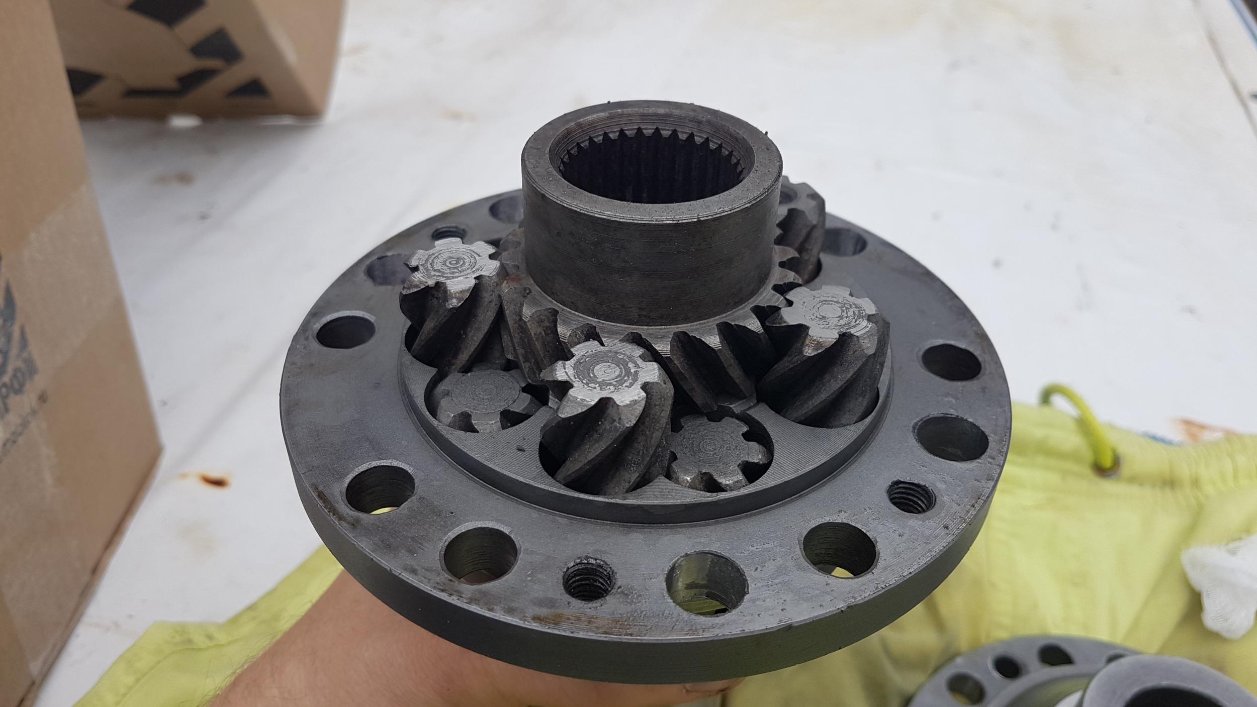

    Итак, раскладываю все червяки строго в той последовательности и своим местам, как блокировку собрали на заводе, чтобы ничего не перепутать!

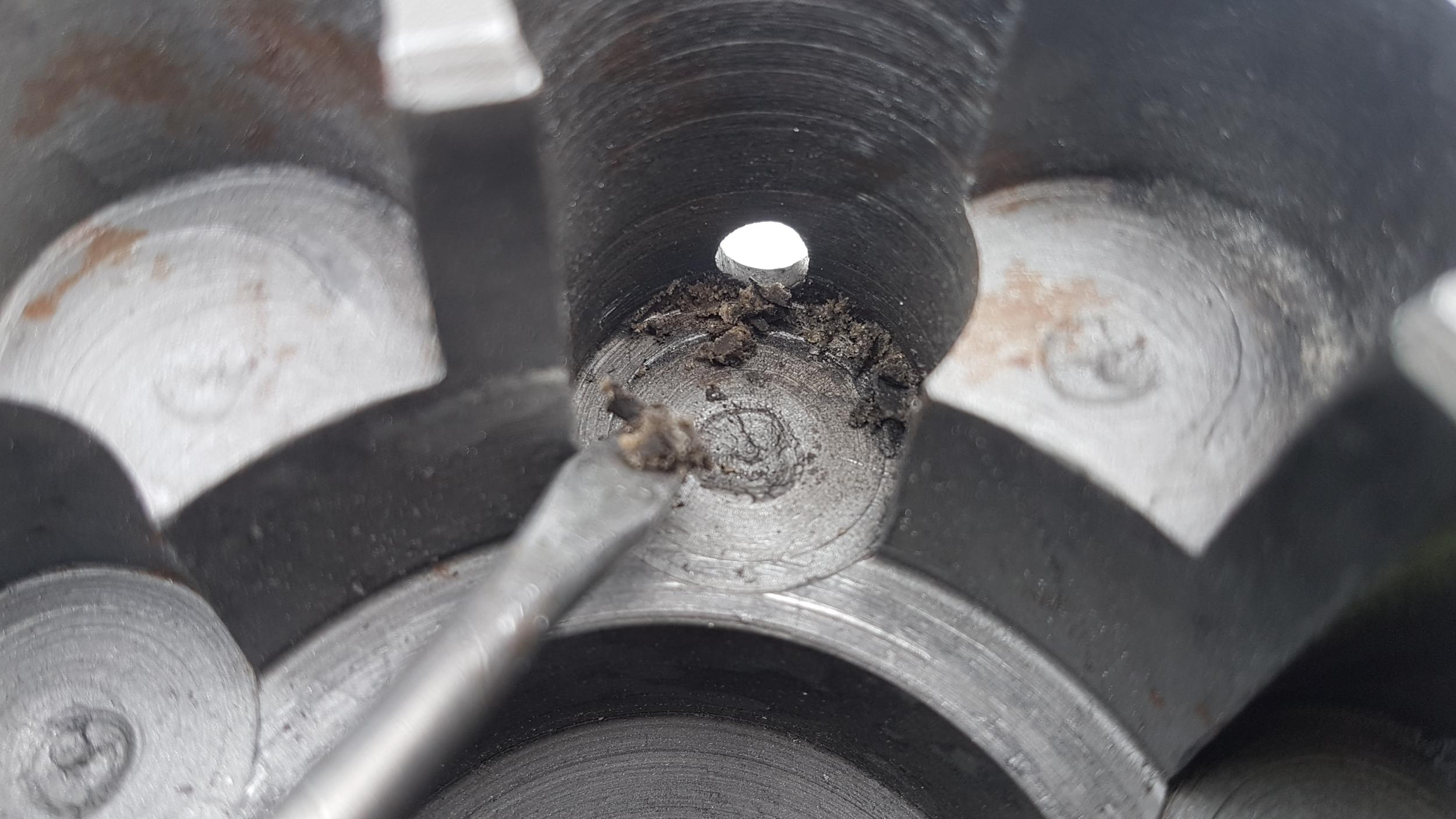

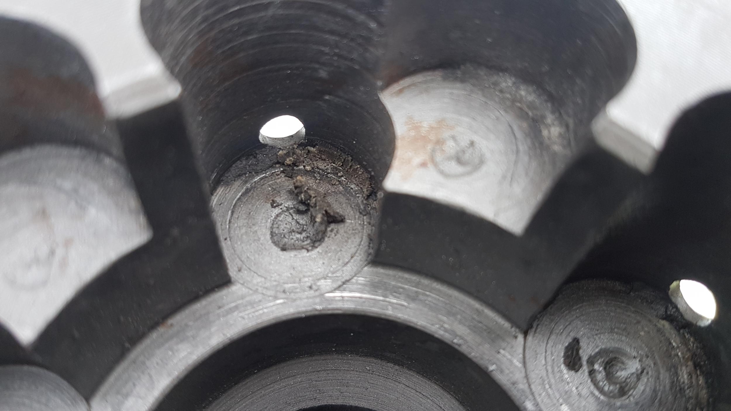

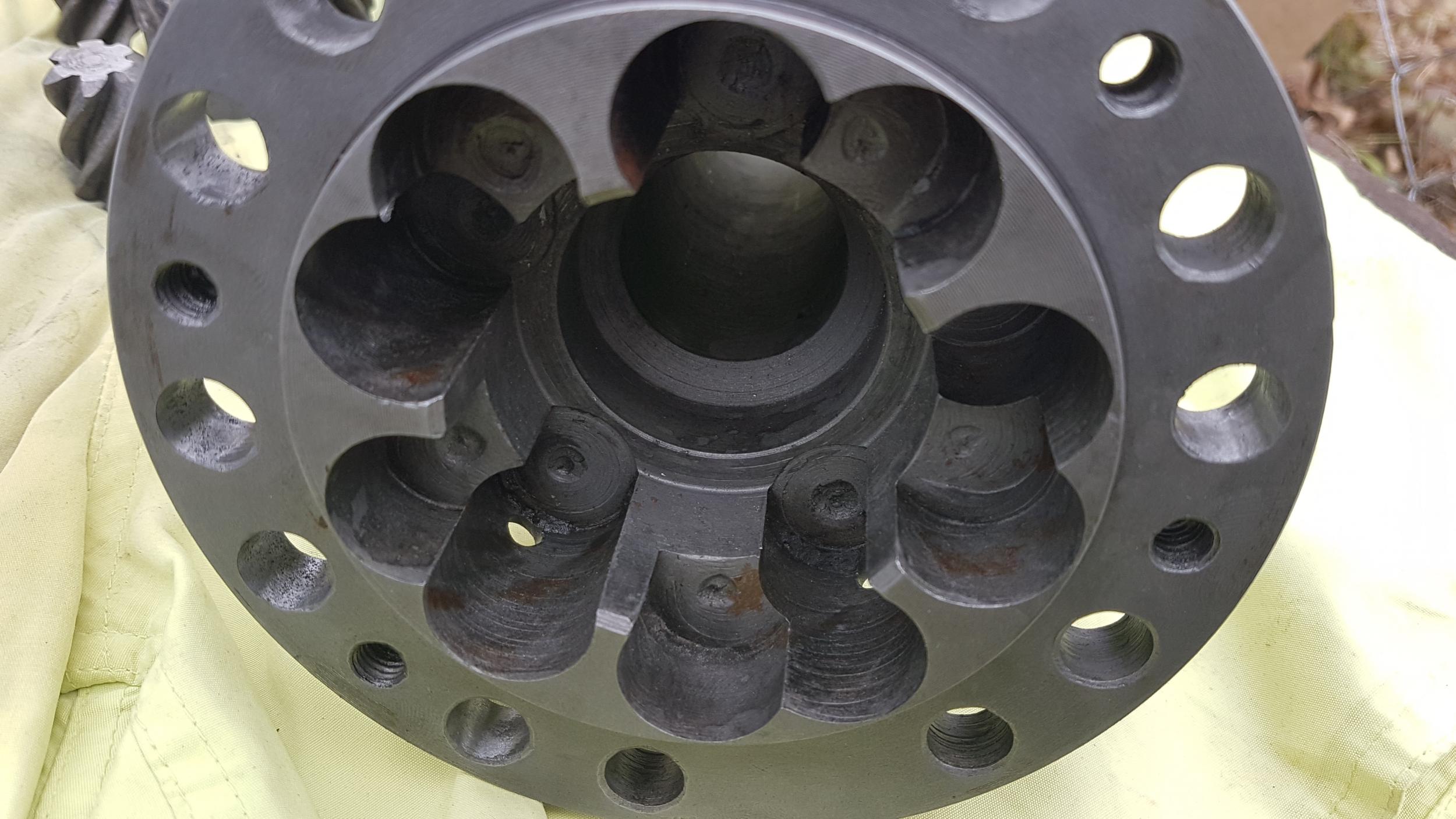

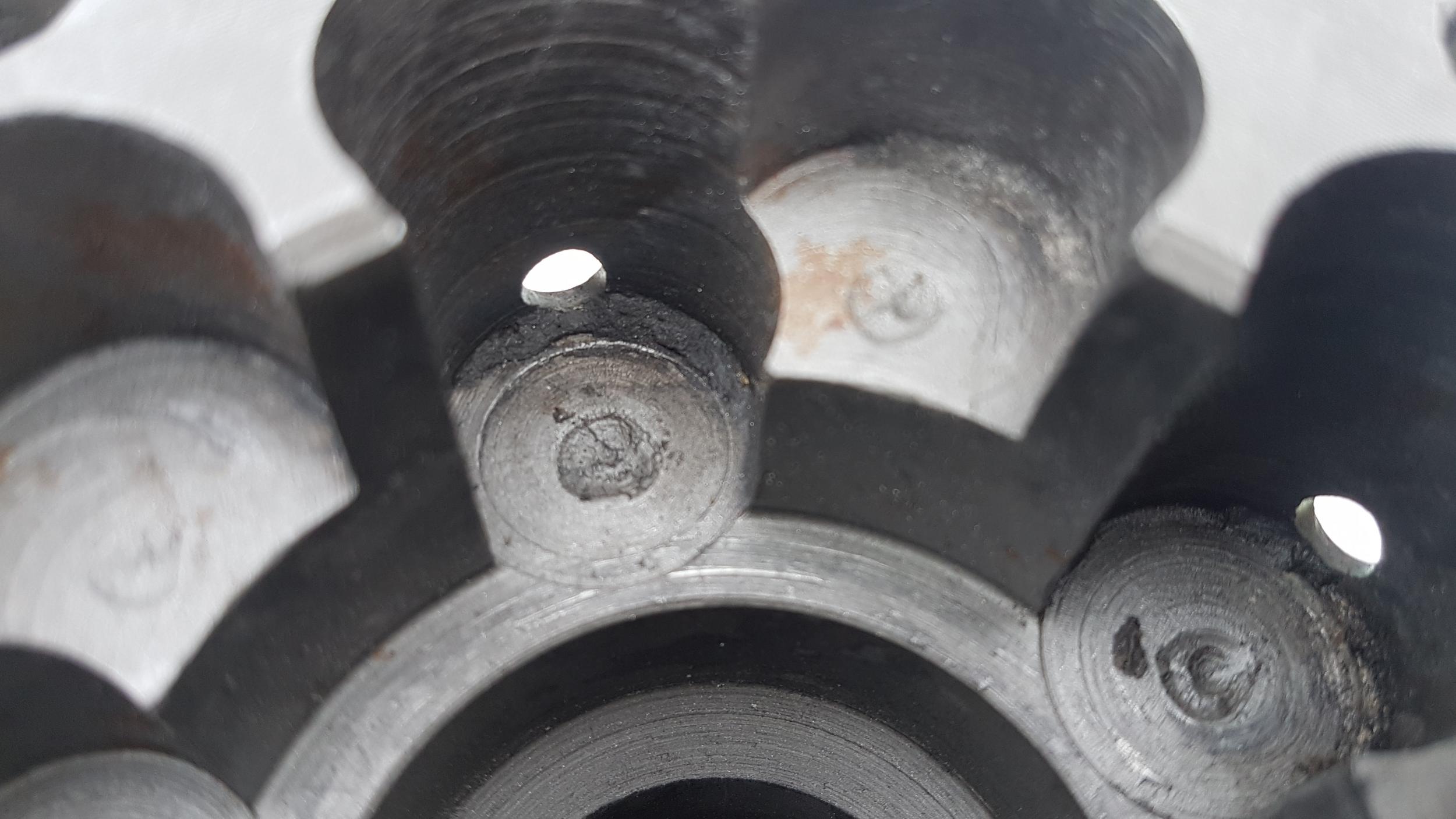

    А теперь внимательно осматриваю внутренности основного корпуса. И в некоторых посадочных местах под червяки прилично таки грязи! Не зря разбирал! =))

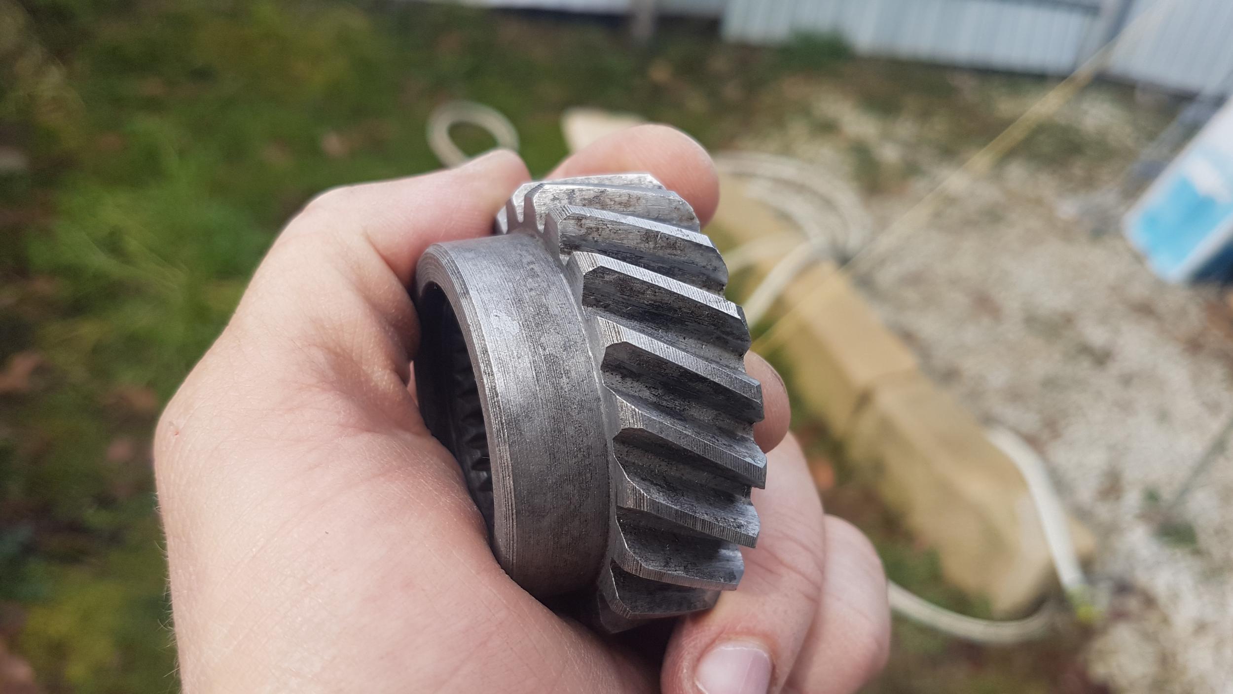

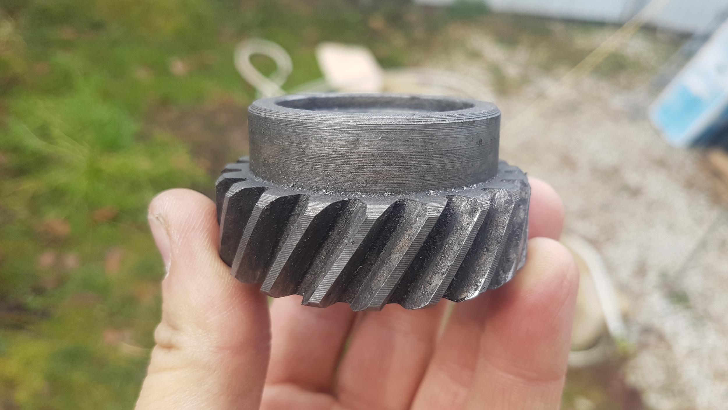

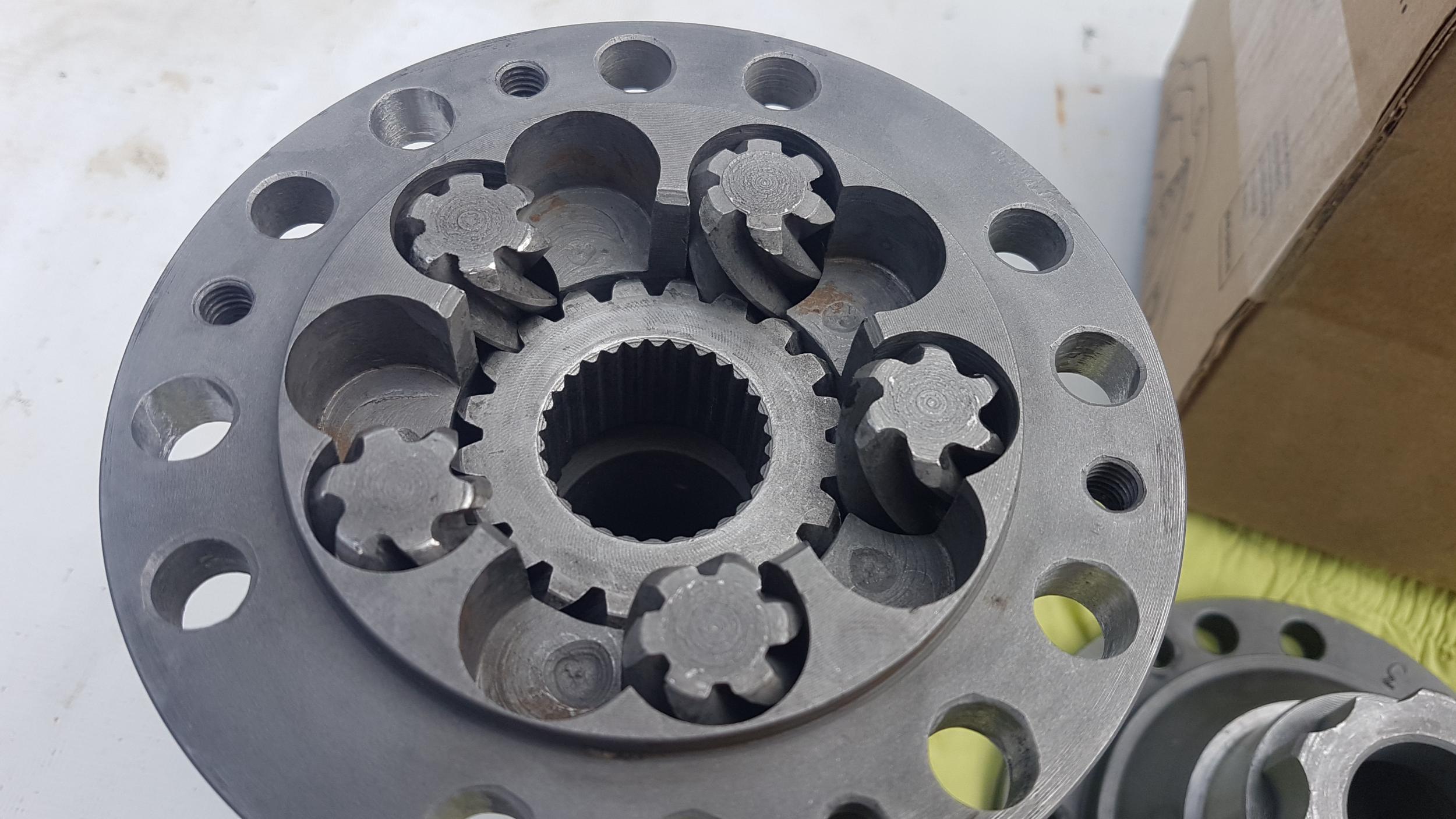

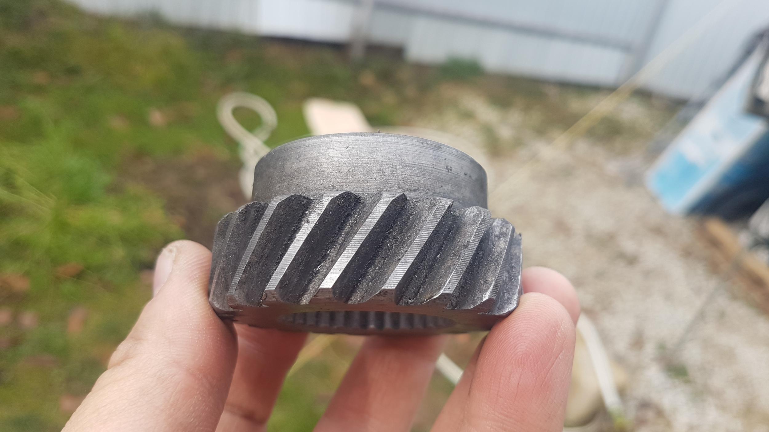

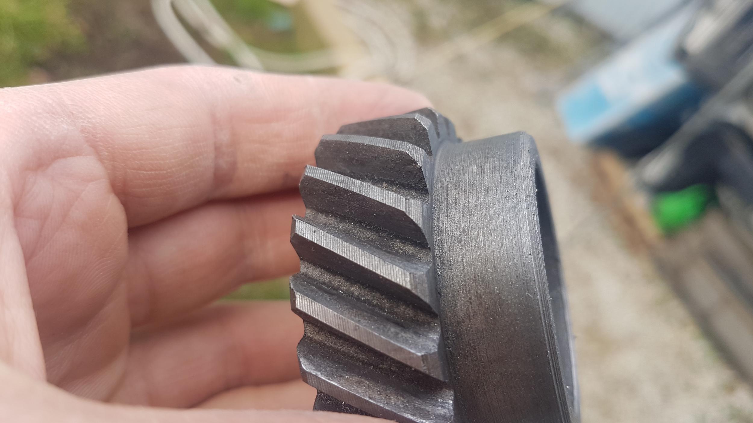

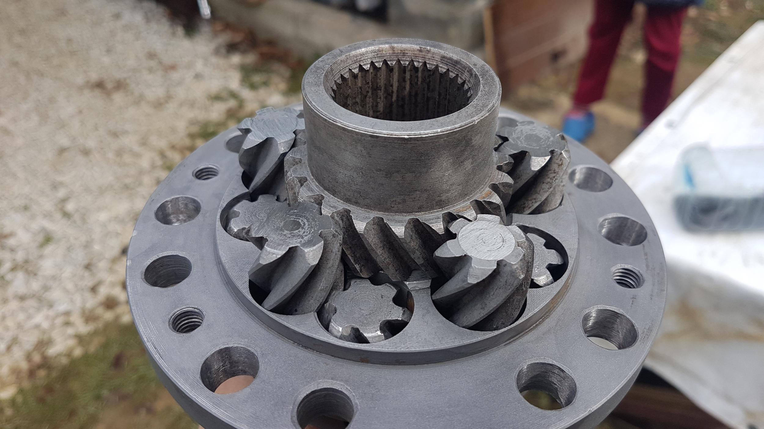

    А теперь осматриваем шестерни - тоже самое. Грязь и стружка

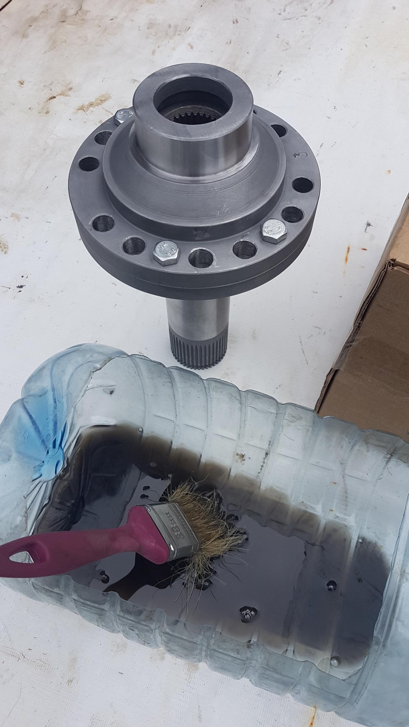

    Ну что-ж, ничего, собственно, страшного и криминального тут нет. Беру бензин, кисточку и начинаю всё это дело промывать...

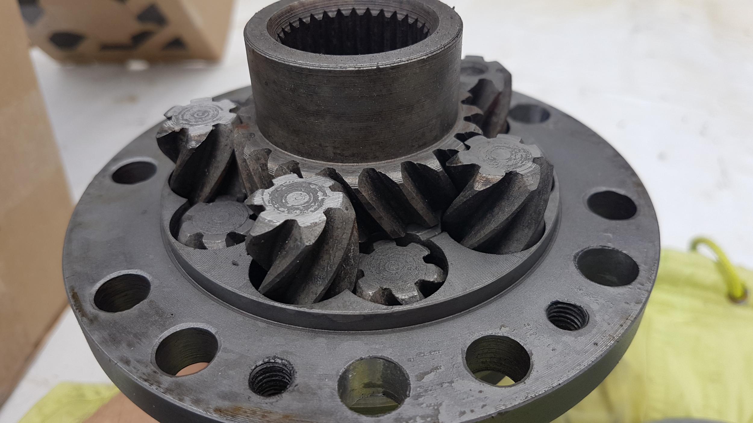

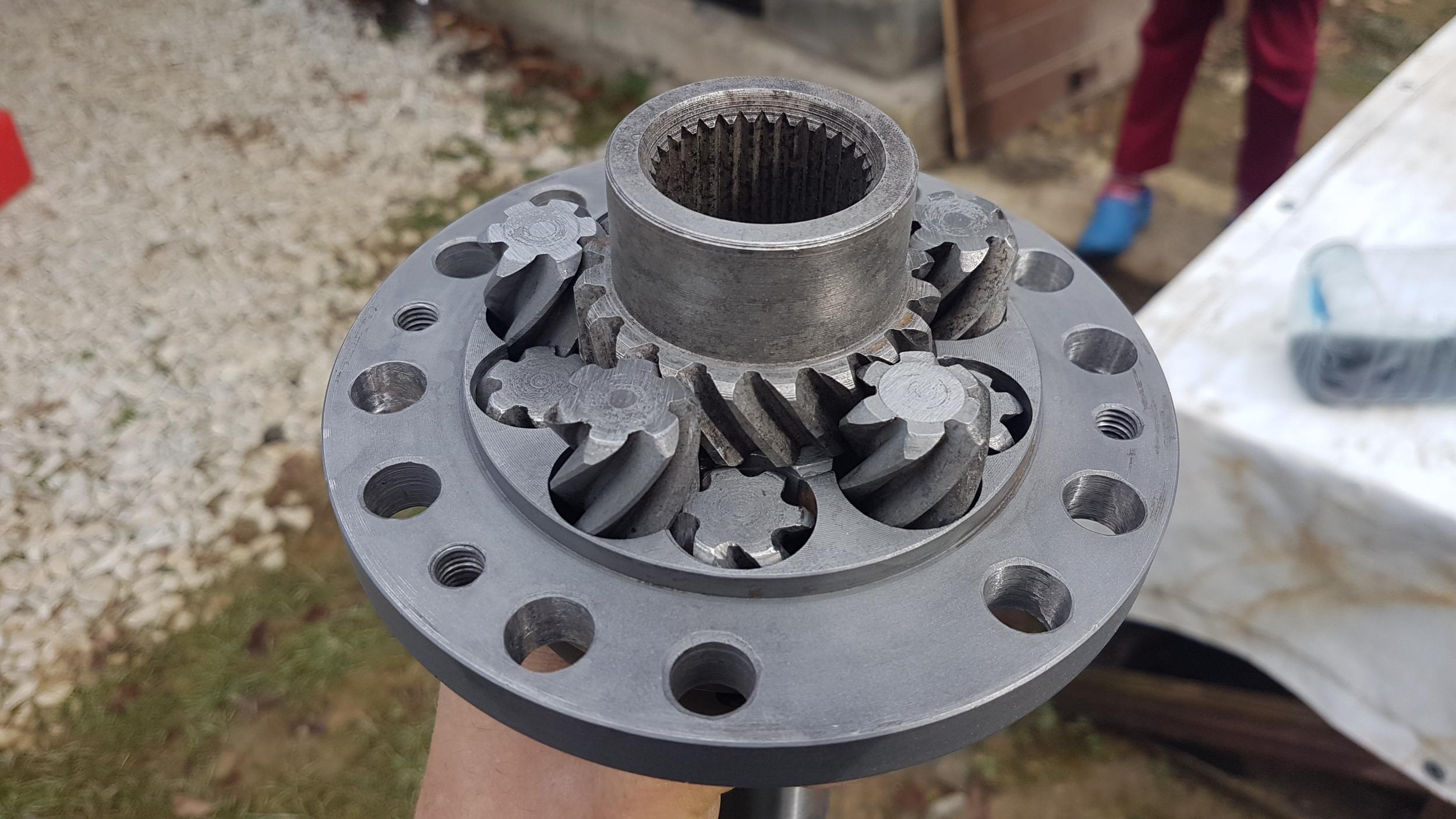

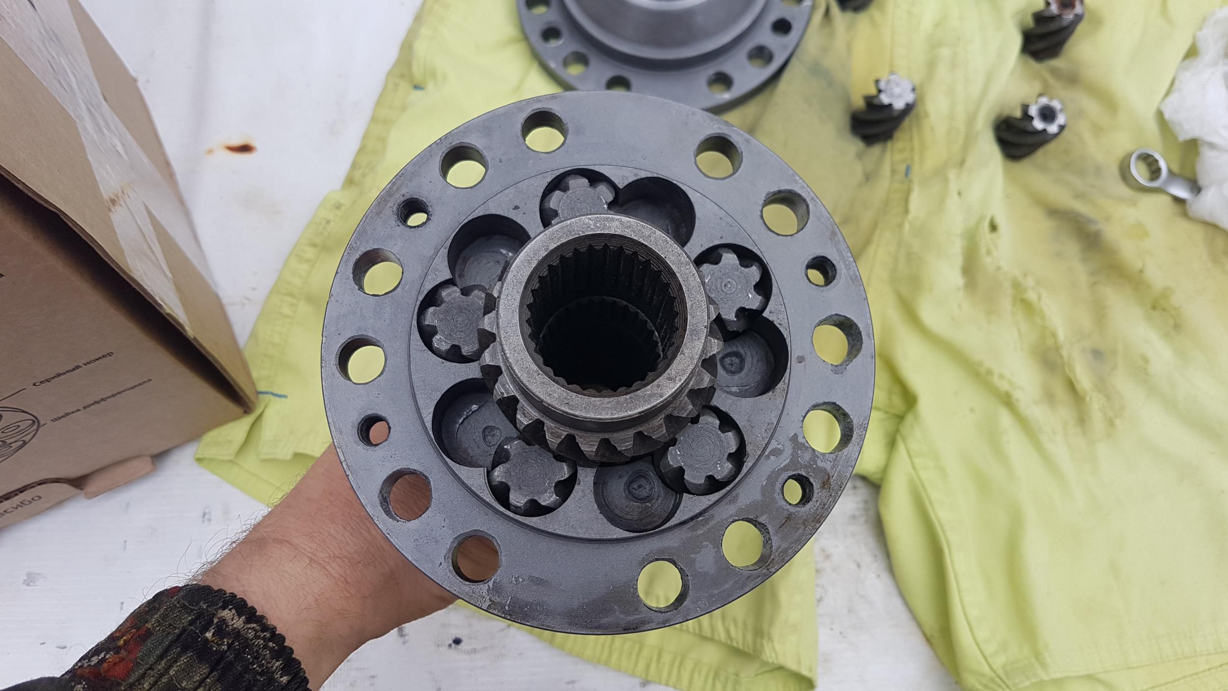

    А после тщательной промывки собираю строго в обратной последовательности, как по заводу...:)
    Как итог - в ёмкости был чистый бензин - теперь после промывки блокировки =))

    Ну и пару слов общих впечатлений.
    Грязь внутри меня особо не смутила, поскольку был готов к такому, разбирать всё равно собирался. Это на заметку тем кто купил блокировку и думает разбирать её или нет. Но если соберётесь разбирать - внимательно раскладывайте всю внутрянку, чтобы собрать на те же места.

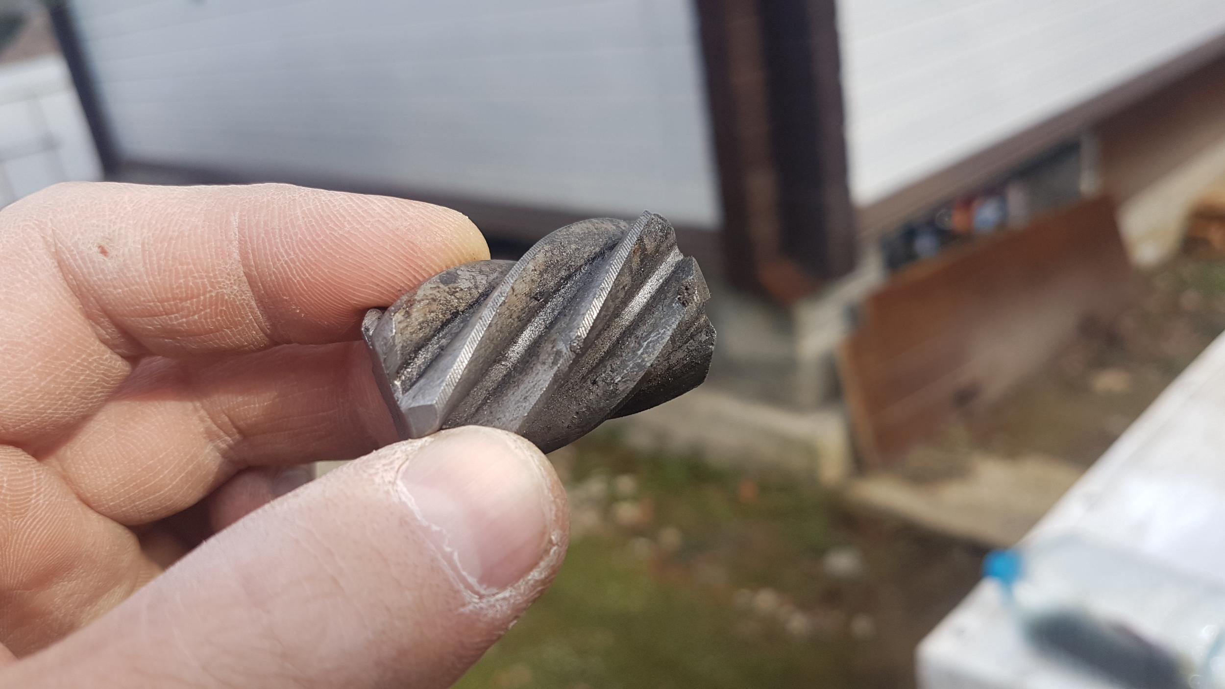

    По качеству изготовления из того что увидел глазом внутри корпуса - у меня вопросов нет. Всё достаточно хорошо и без явных косяков. Червяки все ровные, как на подбор, без следов ударов и задиров. Видно что собирали именно руками, а не молотком. На них даже нет пресловутых следов от зажимов, о которых коллеги писали ранее (следы остаются когда червяки нарезают на заводе). При обратной сборке после промывки все червяки зашли от руки. Собралось всё легко и без закусываний.
    В целом - прям очень хорошо!

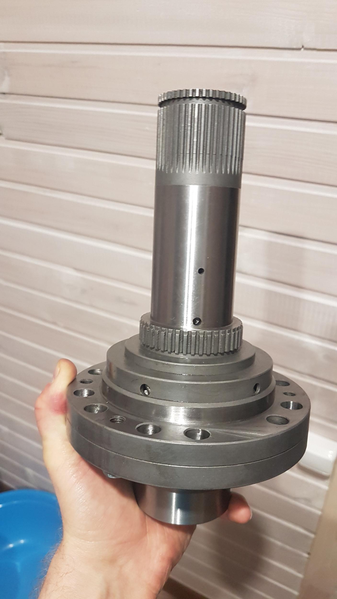

    Ну и вот теперь изделие готово к установке! :)

    Всё-таки многовато мусора для максимализма и эстетики... Такого не должно быть.
