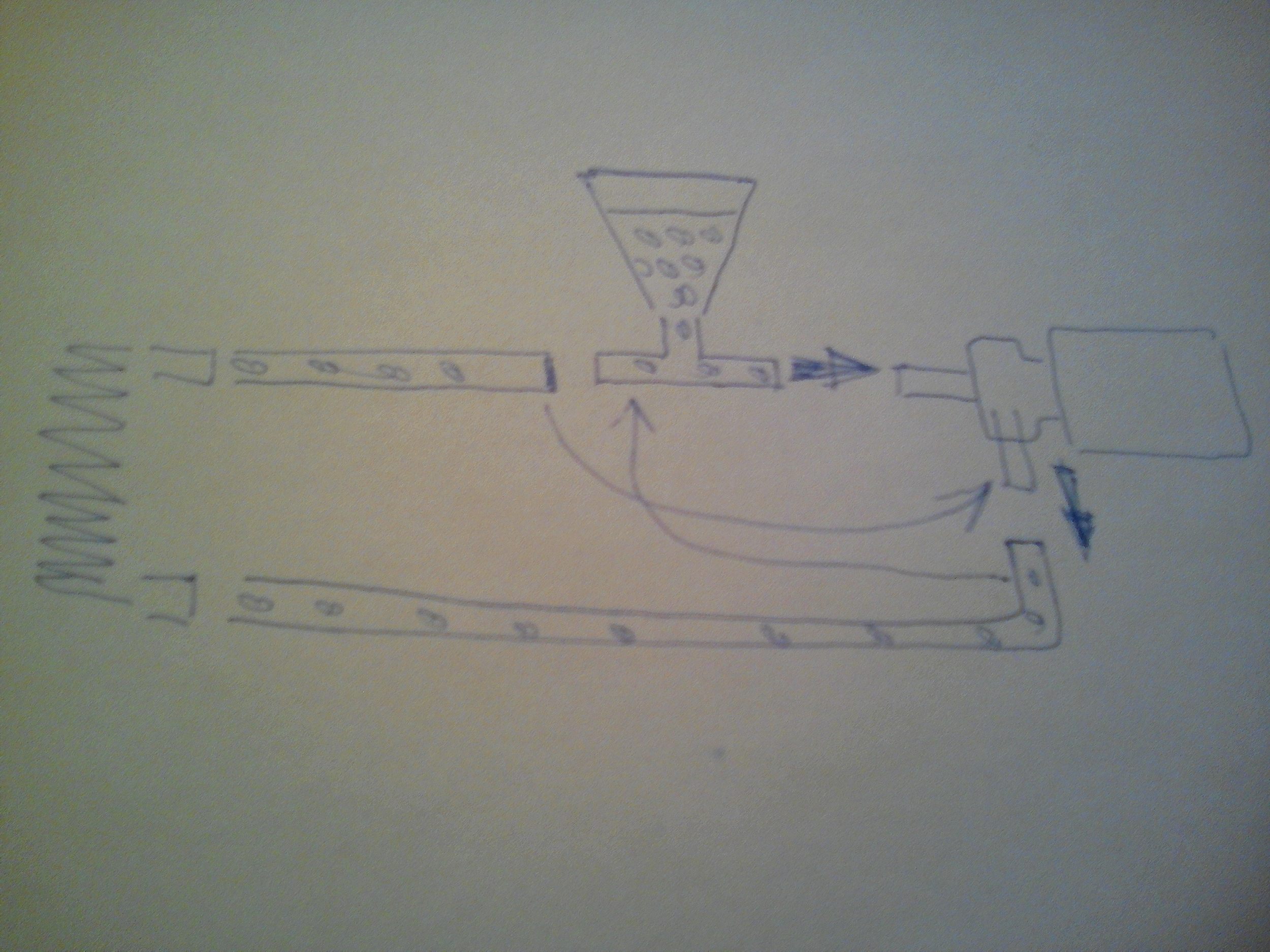

Все так как вы говорите .Просто пока мыл понял что у меня в системе свободного говна много плавает и что бы этим говном не зашлаковало очередную соту в печке, подумал через фильтр погонять
Емкость, из которой качает насос и в которую сливается надо брать побольше или поглубже чем чайник)) Забор и слив развести в разные стороны емкости и все ок. Крупные куски, способные что то забить, оседают на дно, а взвесь пролетит и вымоется в любом случае.

Зачем? Общий объем раствора редко достигает полутора литров, этого вполне достаточно чтобы не только отмыть но и сжечь радиатор, если маслать пару часов. Грязь в растворе не ухудшает моющих свойств особо, плюс к тому и концентрация меняется 2-3 раза на понижение. Вообще никуда ничего не нужно сливать и закачивать в процессе промывки, Вы просто на схемку посмотрите.
Сливается часть электролита после первого цикла, меняется направление перестановкой шлангов по стрелкам, доливается вода. И погнали дальше.
Воронка на тройнике закреплена на насосе, насос лежит на моторе или телевизоре,  воронка  направлена вверх, она выше уровня радиатора печки и она всегда обратка для насоса. Шланги меняются местами на выходе насоса и на тройнике, этим меняется направление циркуляции в печке. Никаких емкостей, фильтров и прочего не нужно совсем, все это лишнее и усложняет и сам процесс  и жизнь моющего. Когда идет процесс в воронке всплывает куча грязи, ничто не сдерживает поток, он циркулирует максимально, сколько может позволить сам насос. Если насосу нужно откуда-то закачивать, потом через фильтр давить, можно уверенно говорить что его производительность а следовательно и эффективность промывки в целом снизятся.

Согласен, но я привел вариант для перфекционистов и тех, кто моет лимонкой. )
