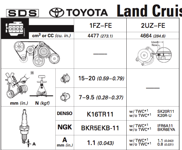

Вот именно в этой веселой картинке есть указание для 2узетов без катов, каков именно катает мой пепелац. И 100% совместимой свечей для K20R-U является K20TT. Теперь понятен ход моих мыслей и манипуляции вслед за ними?

10 минут назад, Dam сказал:
Где посмотреть данную информацию? Или универсальная замена - это есть 100% аналог?
