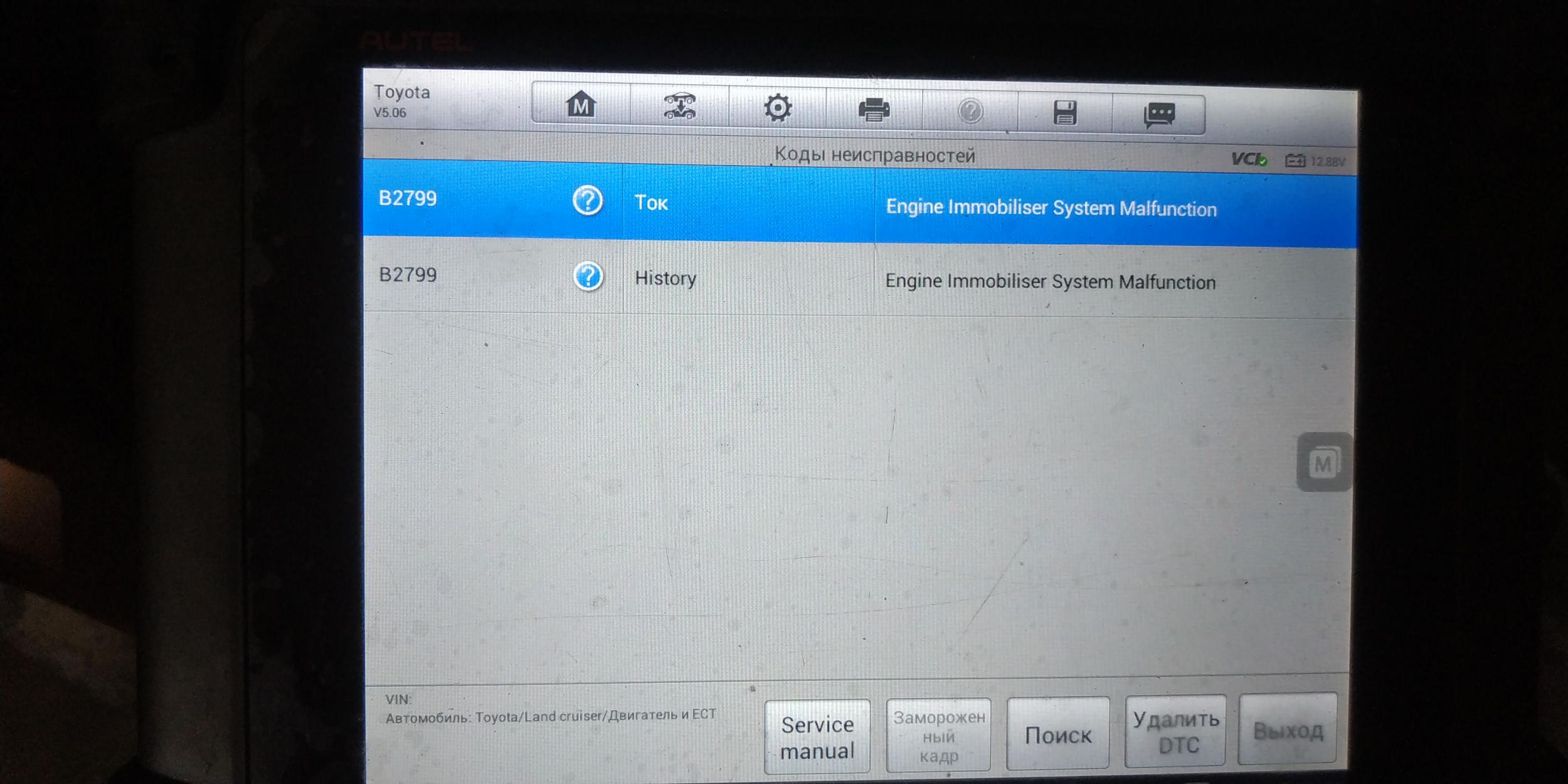

Более серьезный сканер все же нашел ошибку ...IMG-20191116-WA0006.thumb.jpeg.8c089a295c89fc460d2d18801c74c8a7.jpeg
Хотя перед этим 2 раза снимал правый бодик и чистил проводку. Буду разбираться по схемам управления двигателя и иммобилайзера, где они пересекаются.
