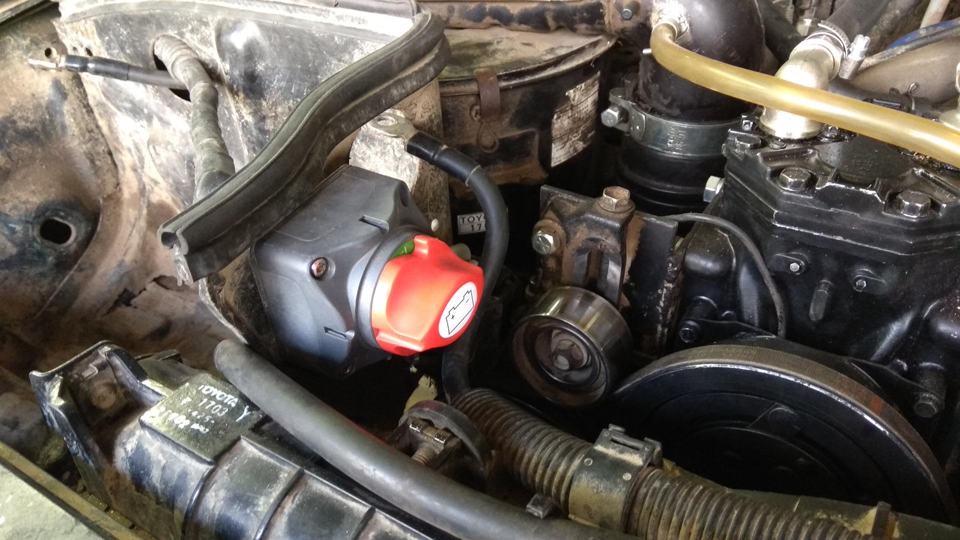

    У меня аналогичные условия. В сентябре вообще месяц на стоянке стоял пока я в отпуске был. Кислотники больше дохли от вибрации и тряски из-за езды по убитым дорогам. Два три года и в помойку.
    но ещё на кислоте установил отключение бортовой сети
    https://www.drive2.ru/l/532489359237054553/

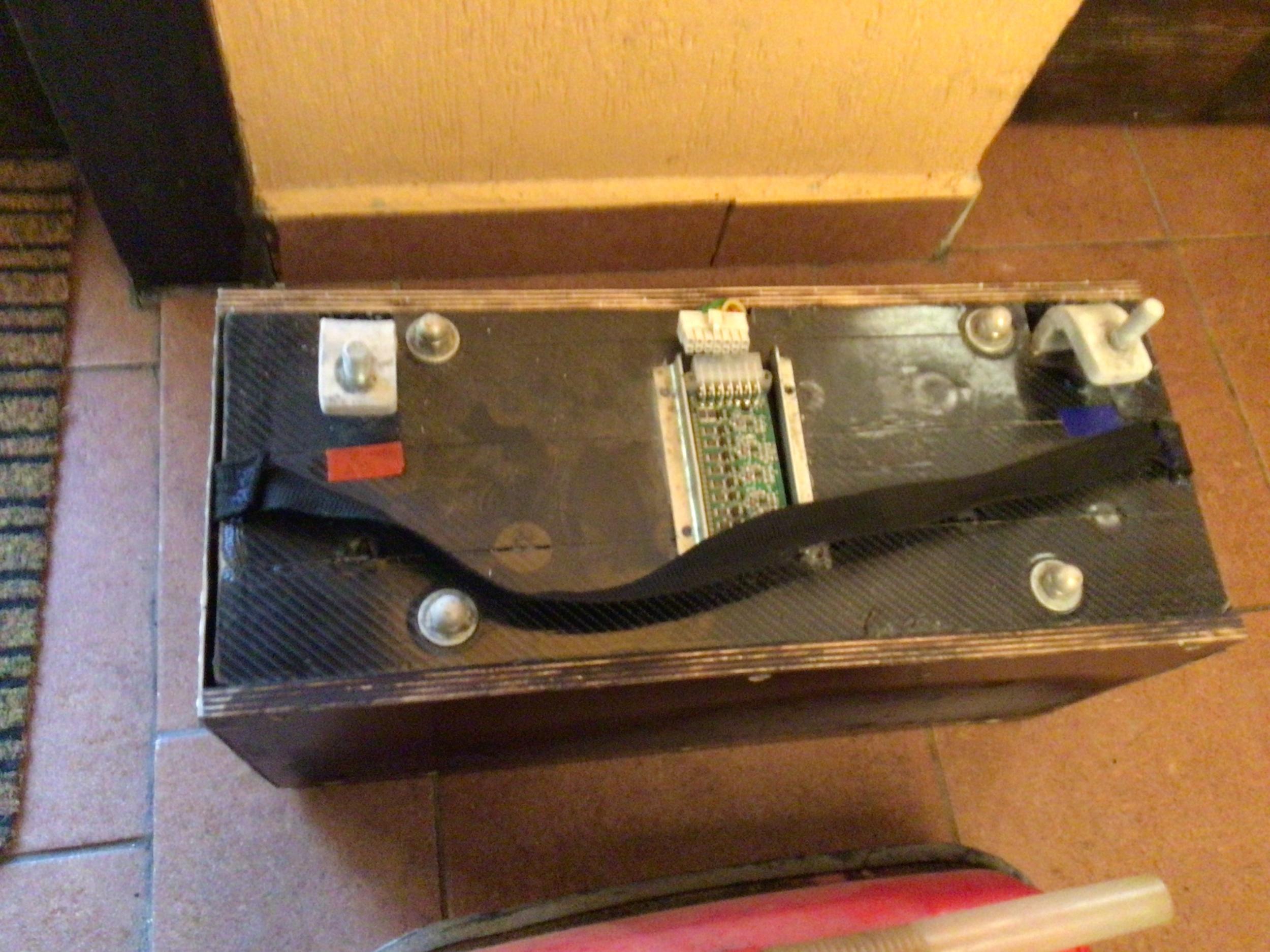

     Это я попросил Андрея открыть, и так же прошу разговаривать по человечески.
       Итак напомню. Две сборки по 35. Собраны в одном корпусе. Перемычки дюраль, 40ммх10 мм.
    провода до стартера из багажника 3 провода по 50. Реальных медных. (брал с подольского кабеля)  до всерашних морозов батарейка была заряжена точно. Потому как до этого за  пару недель, пришлось плотно потягать лебедкой ,около двух часов с небольшими перерывами. В ночи вернулся не зарядился по дороге потому как с утра не завел. Поставил на зарядку догнал до14.8 и оставил в покое. Напомню ,Это было дней 10 назад и опыт не первый, заряжается реально быстро, памяти нет, крутит при обычной температуре отлично. Но! При температуре до! 20 и ниже.
    Мороз в этом году для столичного региона опять суровый. Истра, в ночь было —27.
     С утра не завелся.  Все потуги были тщетны. Но, масло 10v40. И еще солярку заливал три недели назад.
     Как писал ранеее, две кислоты по 100  в мороз -33 движок запустили, потому как крутили в два раза активнее. Это уже реальная статистика.
     Вывод для меня. При редком использовании вполне годный вариант. На лебедке таскает аж страшно что раму погнет.
     Не умирает при  не использовании!  Заряжается реально быстро, в три четыре раза быстрее обычных.  Но темпратура эксплутационная ограничена.
    Так что бы сохранить «условно лицо « вывод для себя сделал, меня устраивает. Смотрим на сколько по времени хватит. Остальное как говориться каждому свое.
    Всех с наступившим. PS  шуруповерт тоже не смог даже вжик 🥶сделать, лежал в мастерской.🤟
    • Откуда: Норильск
    • Машина: Hilux130 1КZ-TE.
    Думаю что проблема в стартере,я в -30 спокойно крутил своим титаннатом.
