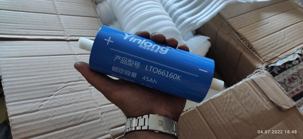

Собственно я также пошёл по пути замены кислоты на титанат.
Курс бакса упал, стоимость приблизилась к кислоте.
Банки новые, прямиком из Китая без всяких посредников.
Стоимость вышла в 28500 за 12шт, 700 — 2 корпуса напечатанных на 3Д принтере, около 500 за электротехническую алюминиевую шину.
К слову, стоимость двух новых нормальных кислотников на 80-90Ач вышла бы в 29-31000 на месте. Так что по цене разницы ноль целых, хер десятых.
  • Машина: Пешком хожу :)
Теперь о весе, один аккум 105D31L/R весит 22,5 килограмма, 45 пара. Две сборки титанита всего лишь 15,5 кг. Некислая такая разница в весе на подкрылках.
Кстати, кому интересно, есть stl файлы моделей корпусов для 3Д печати
