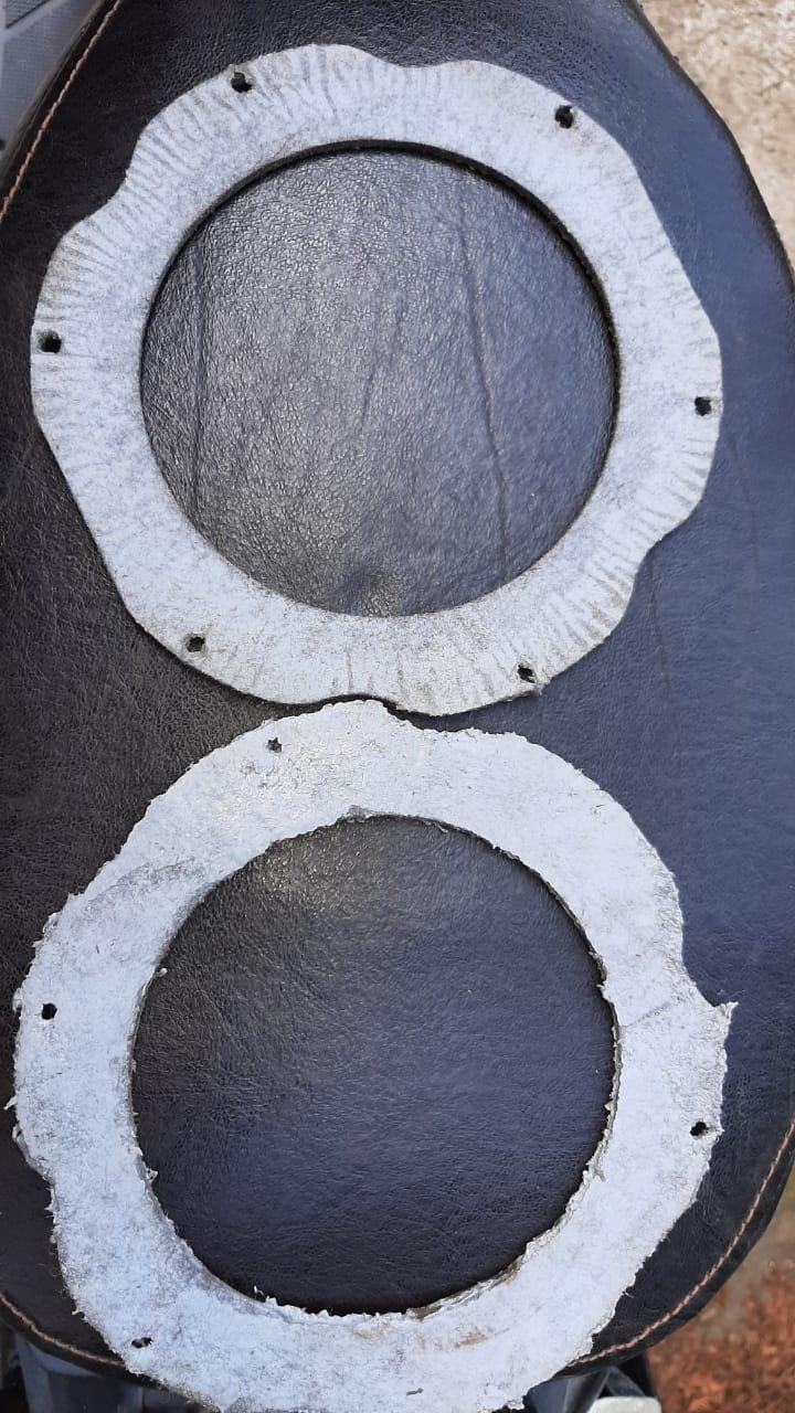

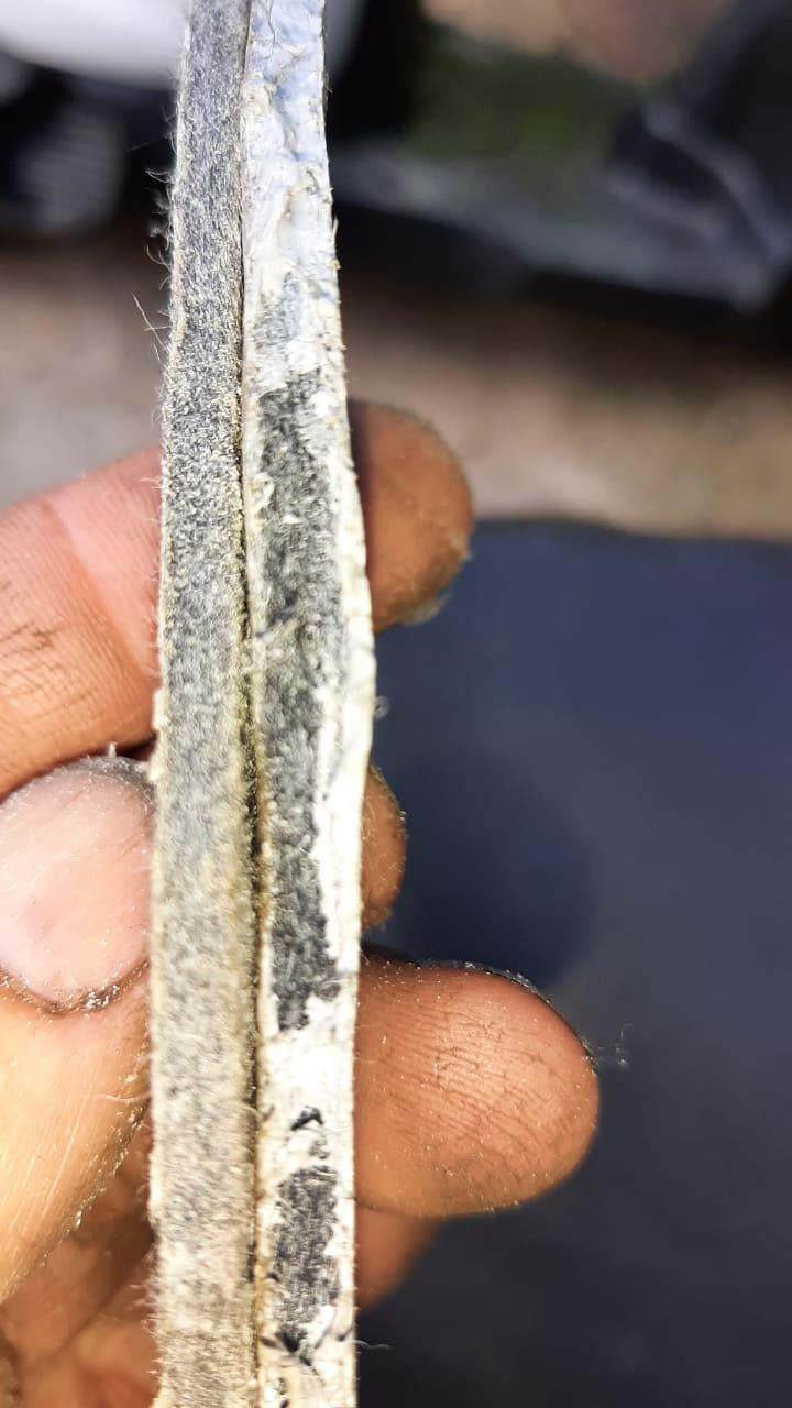

    Я фетры пропитал герметиком. В один фетр втирал герметик как тут рекомендовали. Другой фетр пропитал разведённым герметиком. Герметик разводил ксилолом. Разведённым герметиком фетр пропитался очень хорошо, на всю толщину! Просто герметиком ни хрена фетр не пропитался.
    Перевёл на масло только одно колесо. За ночь капает одна две капли, видимо стекает с шара. Было бы это не критично, но капает прям на покрышку. Уезжая на вахту подставил под шар канистру, проверить сколько натечёт. За полтора месяца на капало с десяток капель.

    1фото. Слева фетр наскозь пропитаный.
    2 фото. Верхний ветр насквозь пропитан. Волна на фетре пошла потому что положил их сохнуть через целофан.

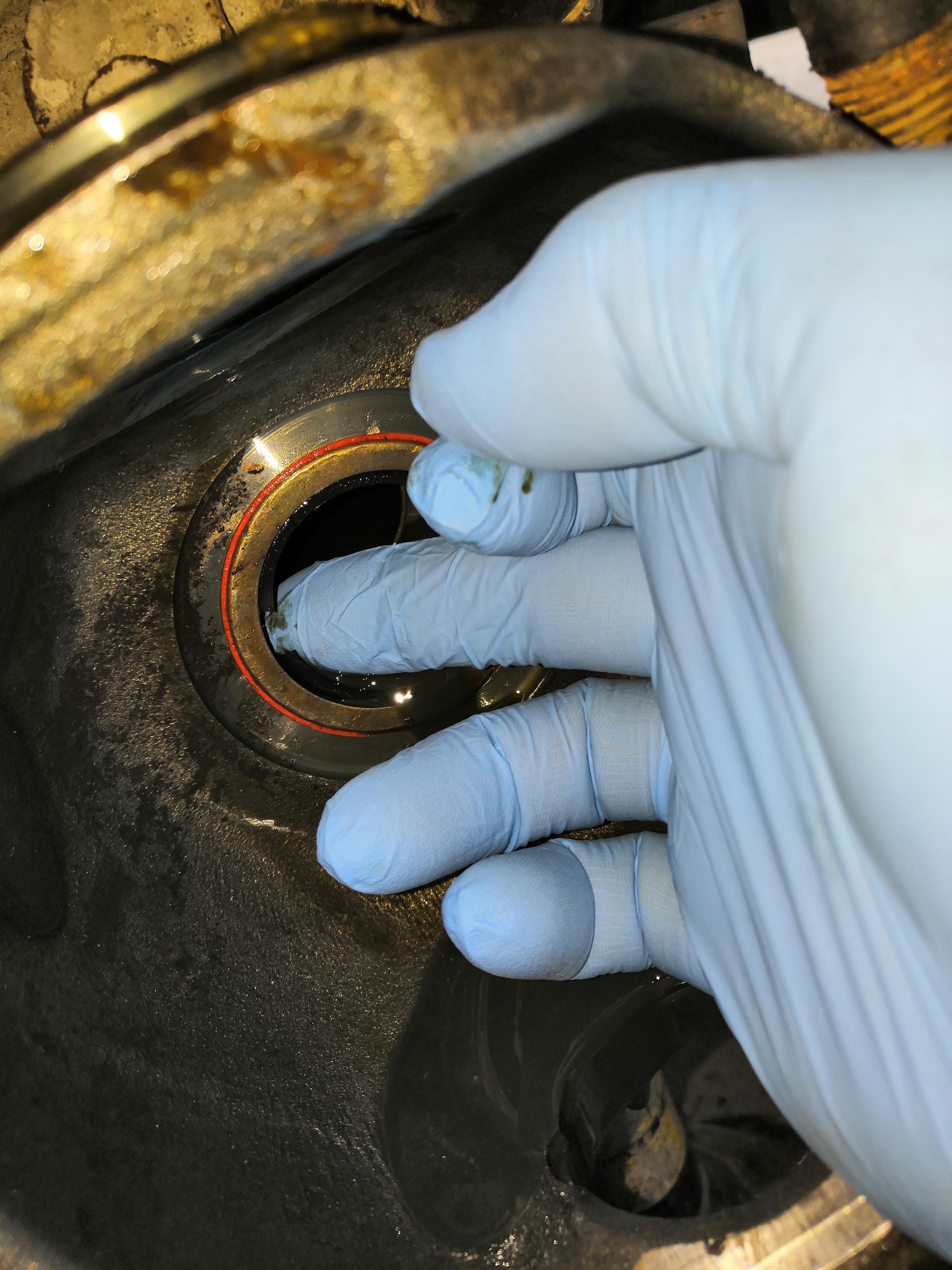

    Вот такой вариант сальник полуоси насколько целесообразно?
    Вырезано окно
