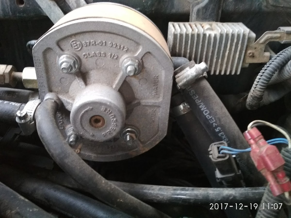

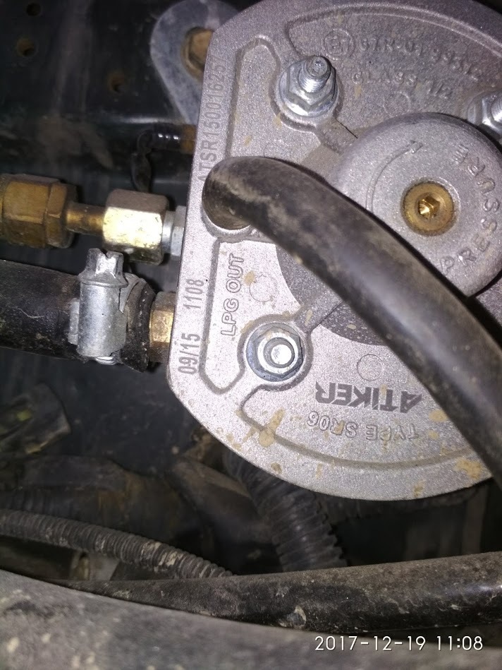

    ребят, подскажите... я по теме ГБО мало что соображаю.
    мотор 2UZ-FE... хочу поменять редуктор и форсунки... с форсунками определился, Барракуду возьму, хвалят ее вроде.
    теперь по редуктору. какой лучше взять под этот мотор? и я часто вижу, что вообще 2 редуктора ставят - есть ли в этом смысл? и если 2 редуктора, то какие именно подойдут? при 2 редукторах - они оба должны быть одинаковые?
    ГБО Диджитроник. заранее спасибо!

    Про форсунки баракуда ничего сказать не могу,я знаю что они у меня стоят,но с момента установки пробег 50 000км на газу , я забыл где они.
    Редуктор у меня один,проблем нет,производителя не знаю,надо посмотреть для себя,а то он работает немым героем.

    28 минут назад, Sheg сказал:
    Почитай верхние странички, увидишь мой отзыв про 2 редуктора "Аляска" (или "Арктика"). Главное при 2-х редукторах - выставить  одинаковое давление в каждом, иначе от изменяющегося состава будет "хитрый глаз гореть" (Чек инжин).

    25 минут назад, T_CRUZ сказал:
     Газовая система закольцовывается и настраивать нет необходимости.
    в моем случае я не выбирал установку двух редукторов, просто иного комплекта у установщиков не было, на тот момент, когда я появился у них со своим желанием.
    Минус 2х редукторов в том что увеличивается количество шлангов, и добавляется один фильтр. Соответственно расходы при замене фильтров увеличиваются.
    Плюс 2х редукторов в том что увеличивается надежность газовой системы, в случае если один редуктор забарахлил. Но при наличии бензина в баке этот момент не критичен.
    По деньгам у БРС установочный комплект из двух редукторов даже дешевле чем с одним, на момент моей установки.
