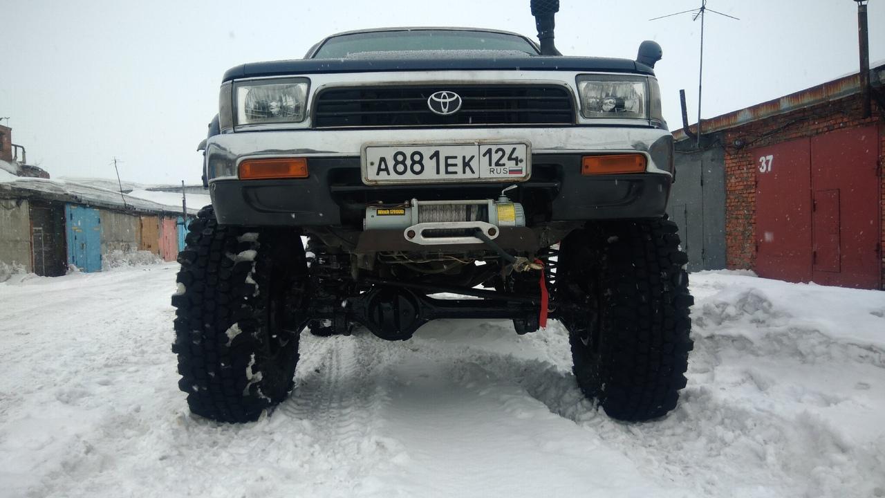

    Но тем не менее, чуть позже, всё таки установил на коника передний мост от 78го :party:1.thumb.jpg.2aec3f88aa34b19dd66e7314313ffb04.jpg2.thumb.jpg.b7df74579da0dade09eef4cef5ef397b.jpg

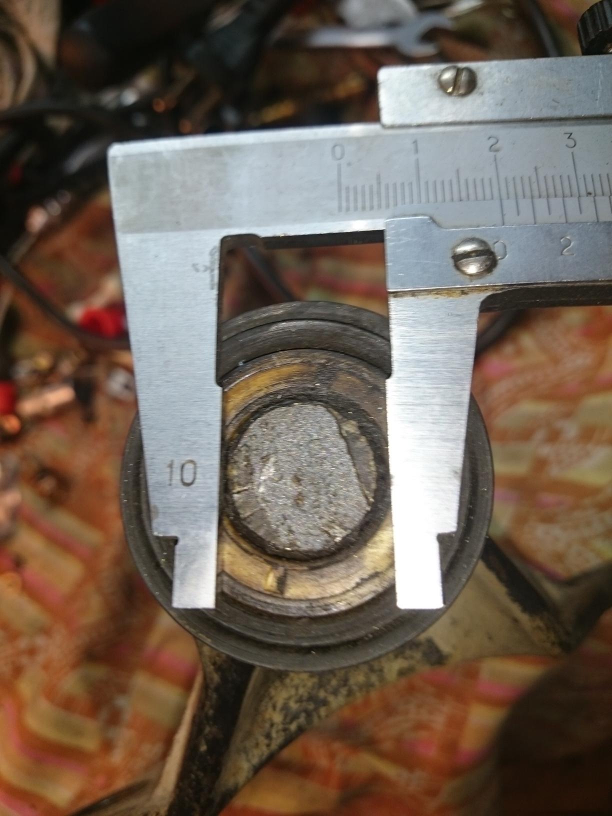

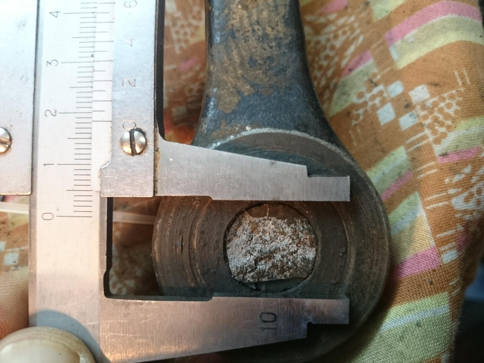

    • Машина: 4RUNNER130 2LT
    Поломал оригинальный маятник.
    На фото видно что начало поломки было положено за долго до меня, но думается мне что корень проблемы в детстве маятника, ось ф20, отверстие ф18, те на оси шейка с концентрацией изгибающего момента в самом нагруженном месте.
    DSC_0026_.thumb.jpg.cb92105fa3abdd4fc9182c5ee8ea5eb7.jpgDSC_0024_.thumb.jpg.646a0d07cf10686f1fd307a030da0ea5.jpg
