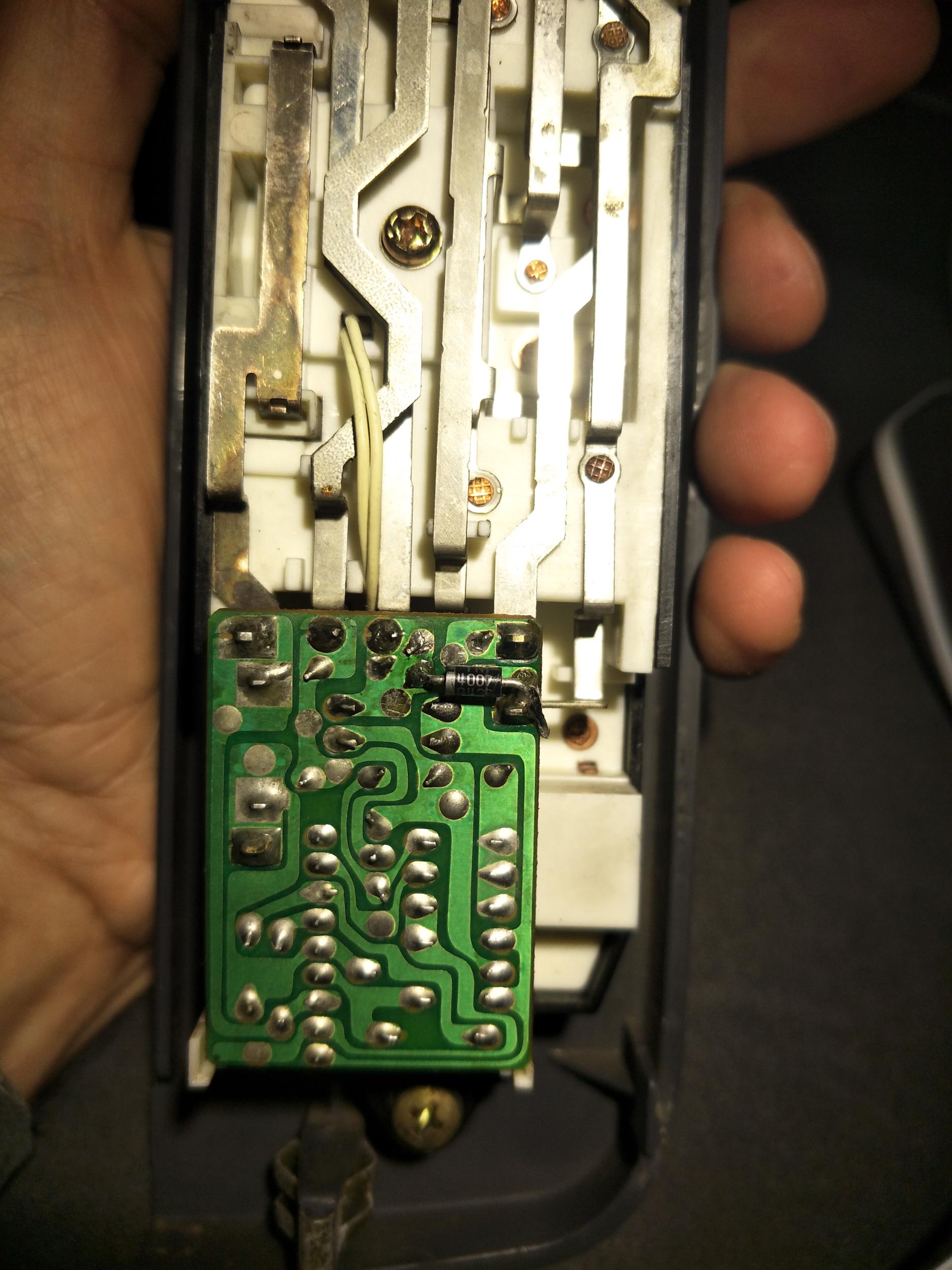

12.11.2021 в 00:50, dendrovosek сказал:
До кучи спилил ограничитель на кнопке автоматического подъёма стекла и впаял недостающий диод.
Теперь и поднимается и опускается шикарно в автоматическом режиме:ok::rest:
А можно подробности про диод?
  • Откуда: г. Москва
11 минут назад, Gal сказал:
Ну а какие там подробности, изначально японцы планировали автоматический подъём и опускание стекол но с подъёмом возникли проблемы в виду дохлых подъёмников, они у них начали отключаться на полпути, и чтобы решить максимально выгодно для себя эту проблему, ничего не исправляя и капитально не дорабатывая, решили пофиксить эту проблему тупо выпилив функцию автоподъёма. Но на плате в пульте осталось место с незапаяным туда диодом, если разберёте  пульт то увидите свободное место под диод, я его впаял с внешней стороны платы (на фото видно), изнутри неподлесть так просто, да и смысла нет лезть изнутри когда контакты на плате сквозные.
  • Откуда: Москва, Куркино
  • Машина: TLC 80 VX, 1HD-FT 9262В7Ч1Ч5
56 минут назад, dendrovosek сказал:
А характеристики диода какие? И направление работы?
  • Откуда: г. Москва
2 минуты назад, Gal сказал:
На фото видно и маркеровку и направление, так-же направление видно на самой платке с внутренней стороны.

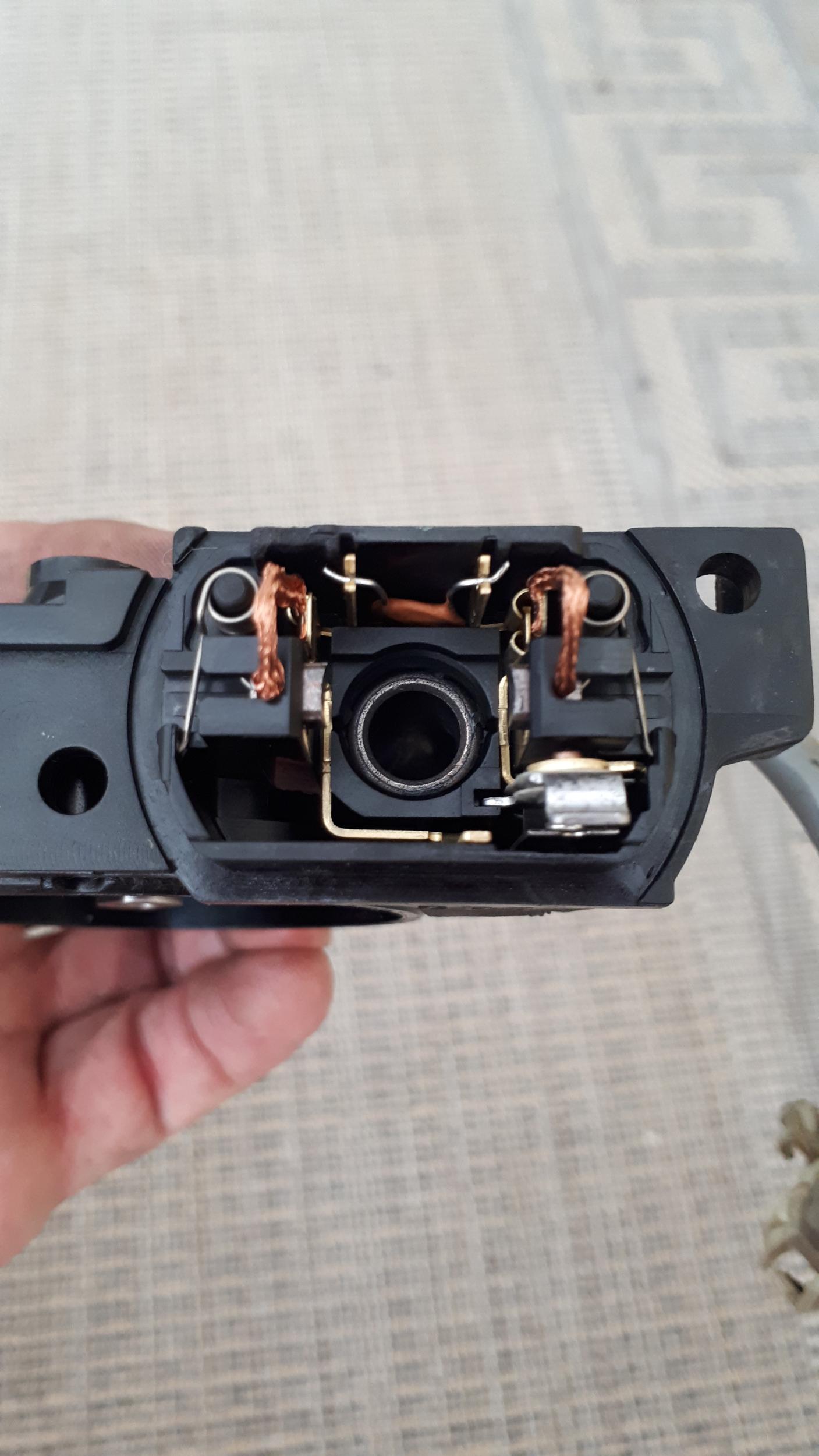

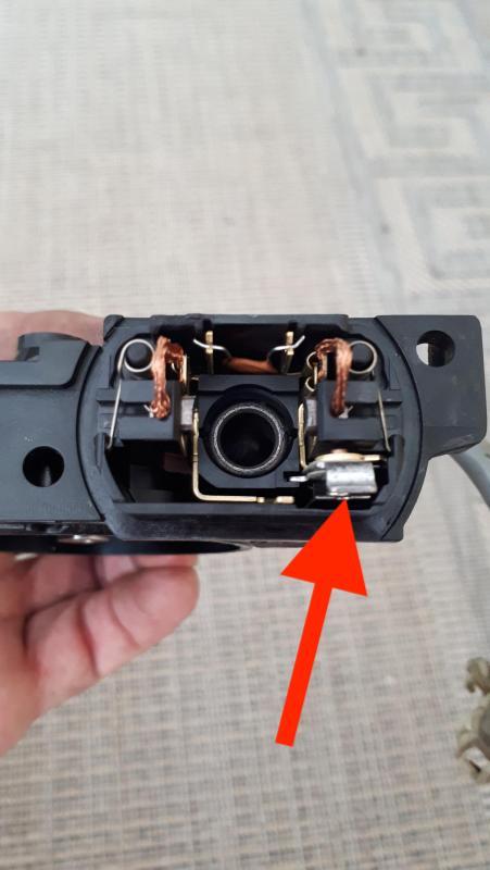

16.12.2019 в 05:45, AZIAT сказал:
Это типа предохранителя движка. Какая то хрень твердотельная . На ней маркировка есть даже и в гугле даже инфу можно найти по этим цифрам.
Стоит во всех моторчиках . Я на сидушке в двух моторчиках уже закоротил их , так как тоже ездить перестали.
Андрей, а в этих что и как закоротить?
4 минуты назад, Fregatten сказал:
Это таблетка-предохранитель. Ее или менять или жучка поставить.
  • Машина: TLC 80 HDJ81
1 минуту назад, AZIAT сказал:
ага, спасибо!
  • Откуда: Tuapse
  • Машина: TLC801HDFt 97г TLC200
Я жучка поставил ....
уже недели две в салоне гарью воняет !
задымился моторчик , думал проводка загорелась , чуть кирпичей не навалил ?
Только что, DaiverCruzer сказал:
Ну это у тебя просто моторчик видимо труп и ты его жучком добил.
