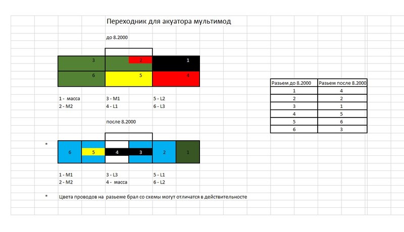

Для тех кому нужно вместо нового старый актуатор подключить и наоборот. Надеюсь поможет.
