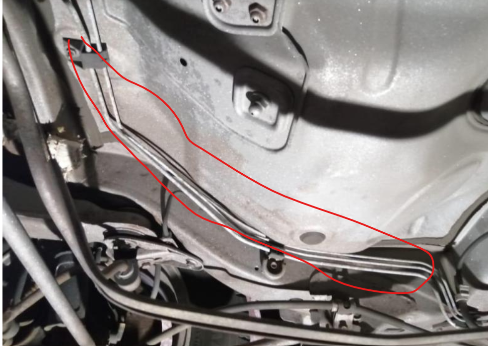

kot333 824 Откуда: Владивосток Машина: Cruiser 80 3fe #161 Опубликовано: 7 ноября 2021 4 минуты назад, AZIAT сказал: Песочить авто не разбирая его это просто глупость. песочить не разбирая вполне можно но только те элементы которым этот песок и собственно антикор в хер не впился типа чулка моста или там рычагов. песочить кузов в сборе с проводкой. тормозными магистралями и прочих ну хз вообще. вот например фото специалиста . насколько я вижу магистраль не демонтировали просто прошлись по ней струей песка. внимание вопрос кто даст гарантию трубка осталась надлежащей толщины и что не отьедут тормоза в самый неподходящий момент. 2 Вверх Поделиться сообщением Ссылка на сообщение Поделиться на других сайтах

Блинов Александр 303 Откуда: Москва Машина: tlk lj79 3L-t/r151f/4.88 arb lock #163 Опубликовано: 7 ноября 2021 10 минут назад, Антикор Профи сказал: Вы задумайтесь, как вы общаетесь. Это Вы нам? 11 минут назад, Антикор Профи сказал: увидев пару фото отпескоструеных частей авто. Вы же нашли чем похвастаться, вот и обсуждаем Ваши достижения! Псы, я ещё не упомянул как быстро тормозной кожух гниёт Ппссы оцинкованные кузова понравились… Вверх Поделиться сообщением Ссылка на сообщение Поделиться на других сайтах
