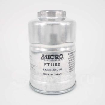

    Нормальный фильтр, еще есть такой же FT1182 для 1HZ, 1HD копия 23303-64010
    Изменено пользователем SVG
    • Откуда: Айхал Якутия
    • Машина: TLC 100 1HD-FTE
    13 минут назад, SVG сказал:
    Да, но только 64480 на 10 микрон, а 64010 на 20 микрон и без блюдца сверху.
    • Откуда: Благовещенск
    • Машина: TLC105
    Да, конструкции разной это понятно, я и тот и другой ставлю, разницы не увидел. На 10 микрон идет по каталогу на 1HD и более свежие моторы, фильтр более новой конструкции, а 23303-64010 давно уже выпускают

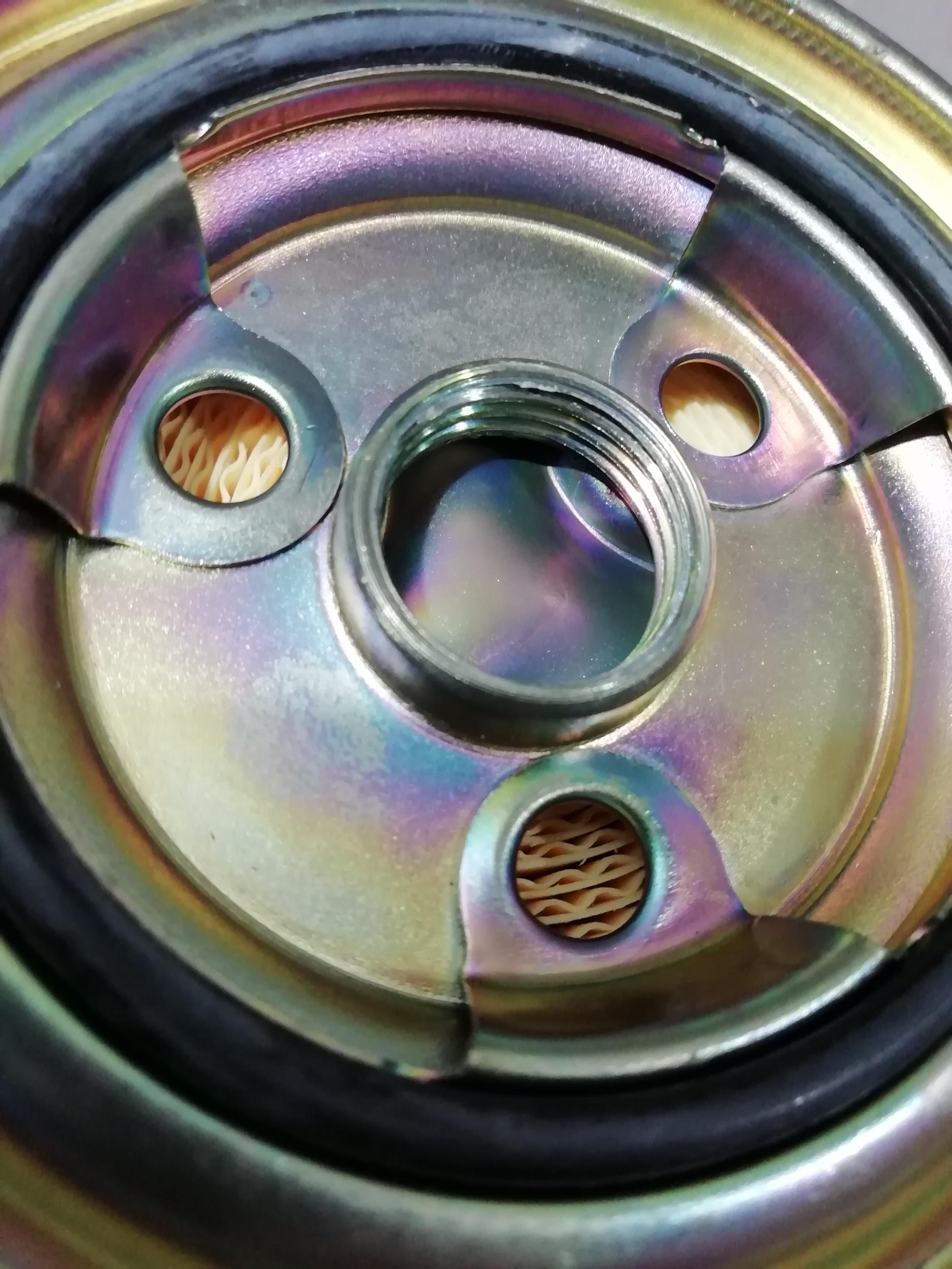

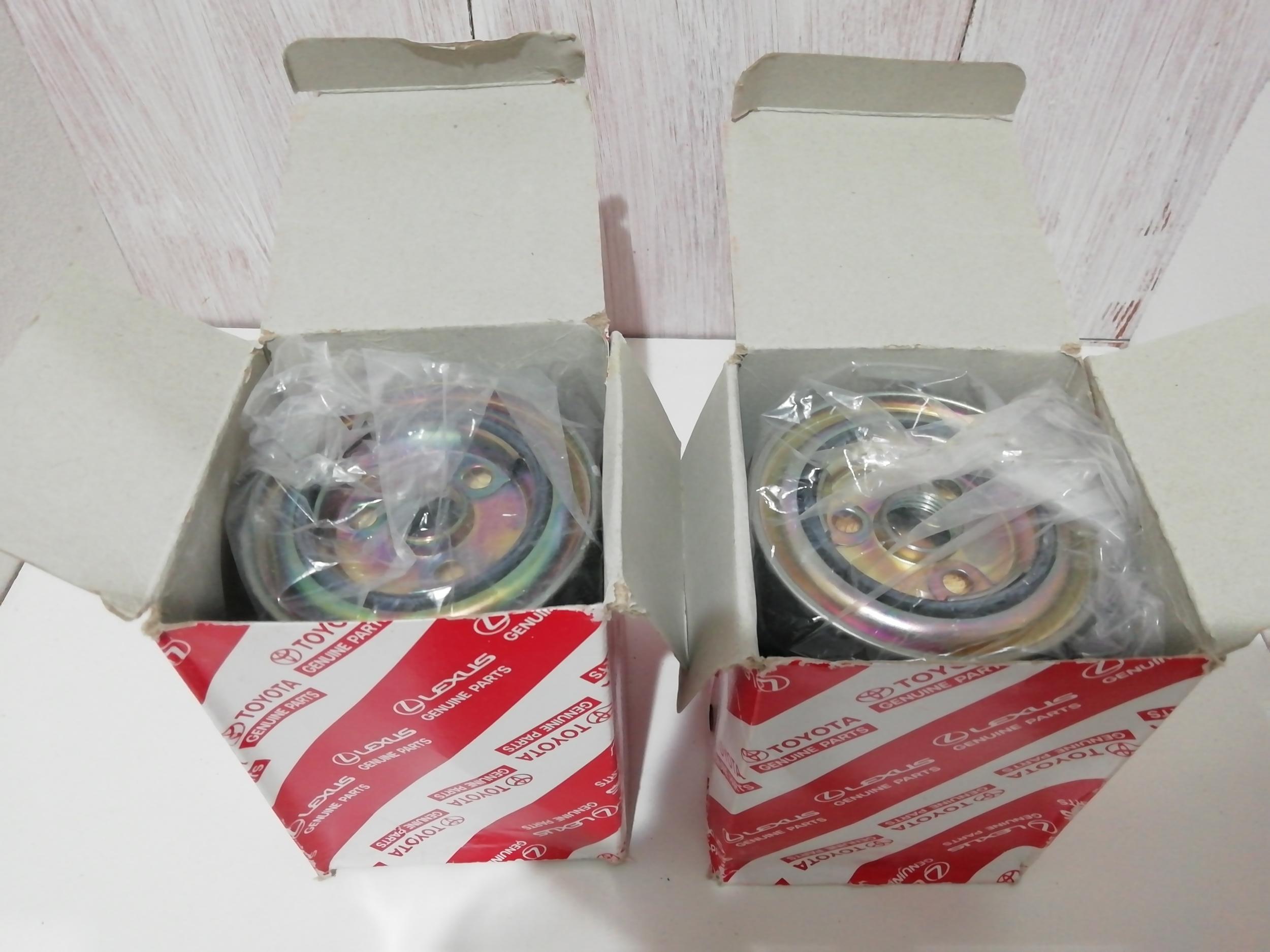

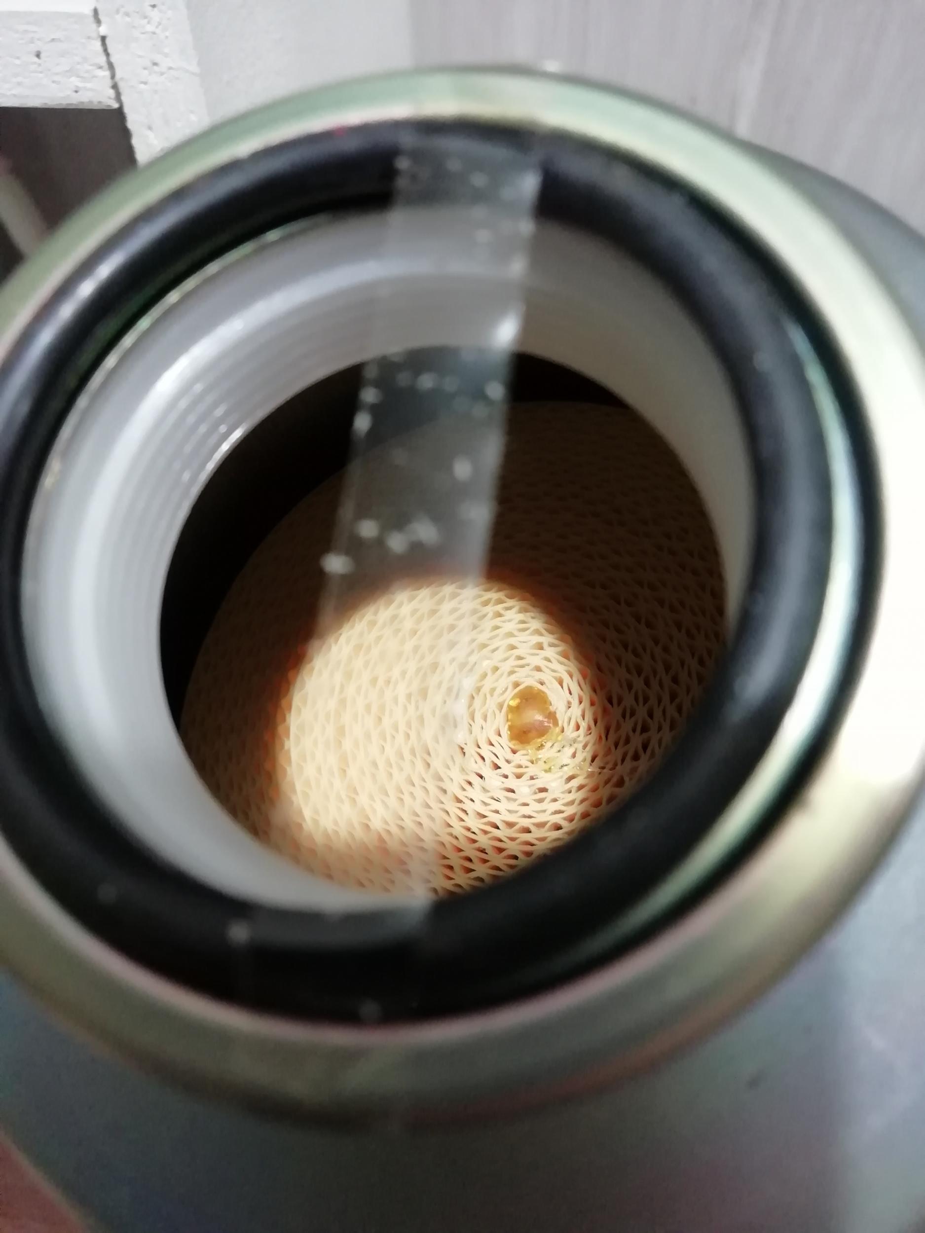

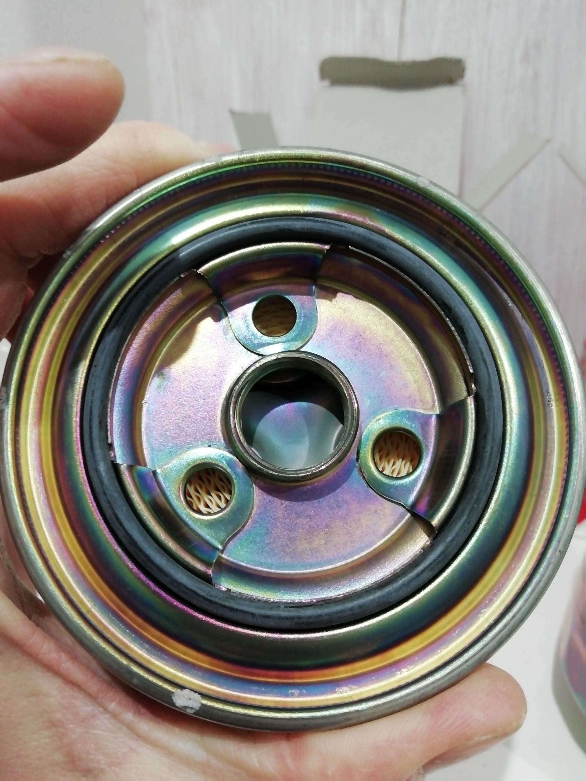

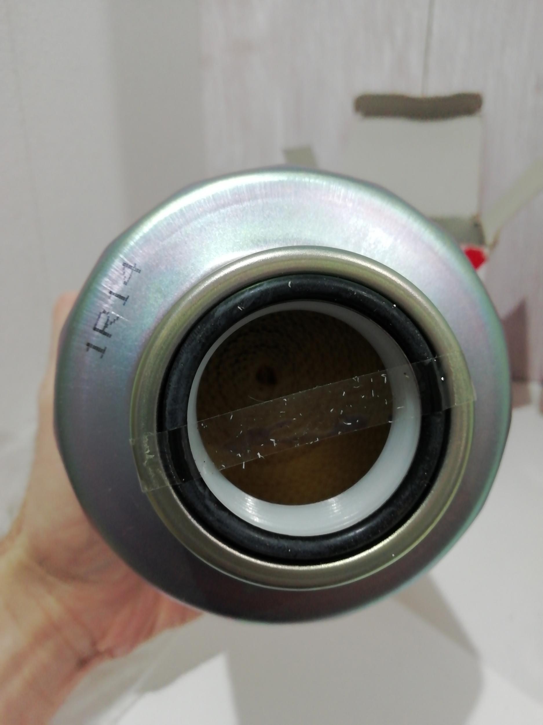

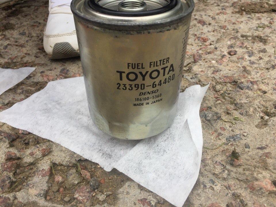

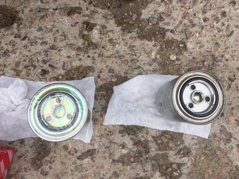

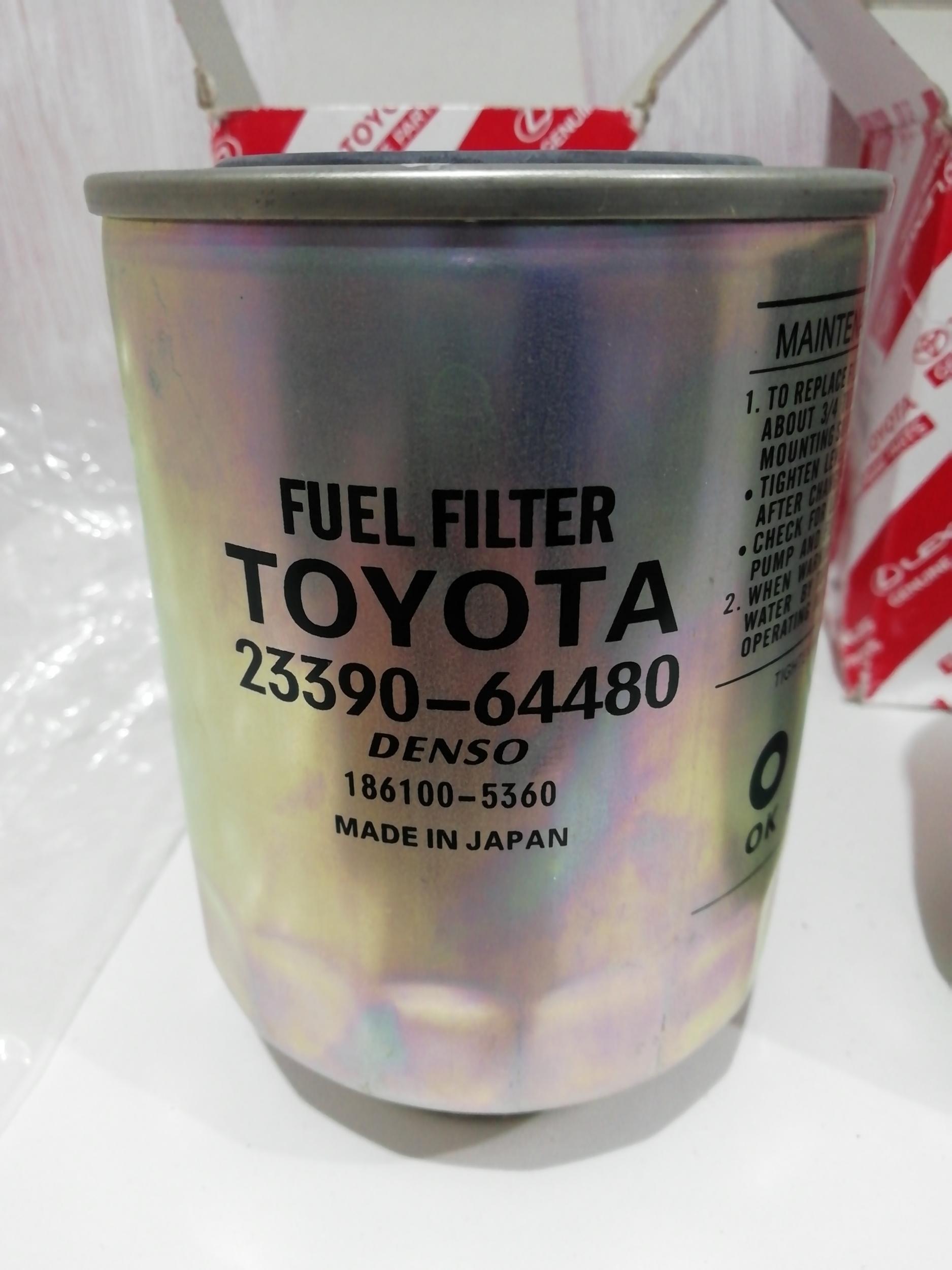

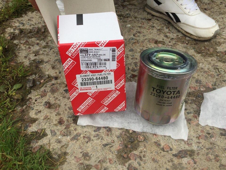

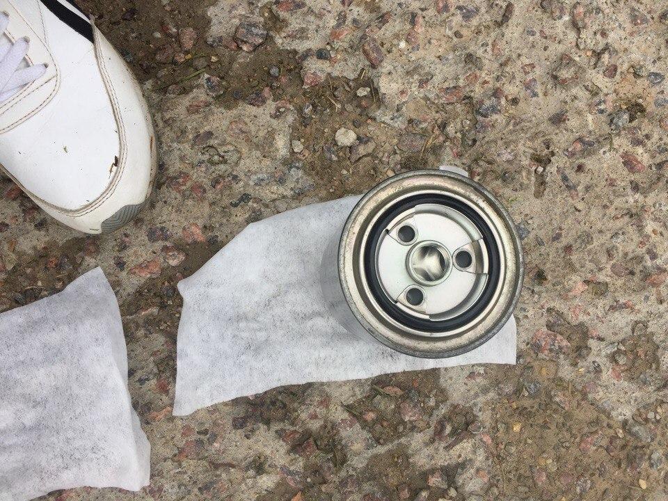

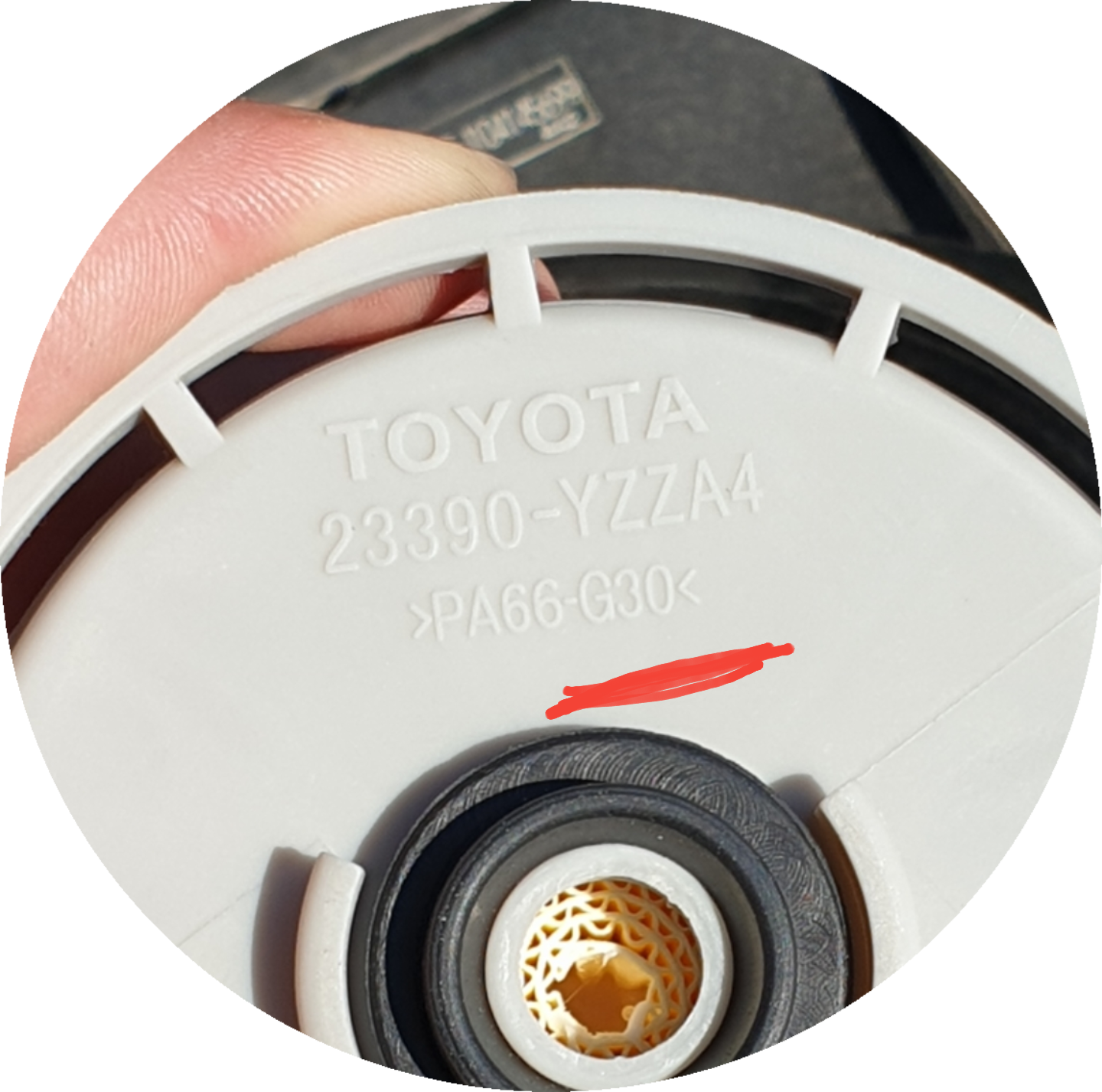

    07.11.2019 в 09:11, Peak сказал:
    Ребят не хочу плодить тему, отпишусь лучше тут!
    Приобрёл у человека с форума по ником Diesel-OK два топливных фильтра Toyota 23390-64480!
    С Человеком я списался он попросил выложить на форум.
    Вот что получил!
    Меня смутило следующее (упаковка, сверху плёнка должна быть, нет белой пластины сверху и конечно сама бумага, видны следы клея!
    Кто что скажет?
    Ранее покупал такой же фильтр, писал тут в теме, вот пролежал он примерно два года и был распилен!
    Это фото старое с моим оригинальным фильтром!
    Такой же цвет и качество как щас получил!
    TOYOTA 2339-064480 ФИЛЬТР ТОПЛИВНЫЙ -настоящий 100% оригинал стоит в среднем от 2100руб (розница), все что значительно дешевле , будет скорее всего подделкой...

    Запамятовал один  момент. Вернул  фильтр такого же вида,только 070,в Эмексе,причину возврата указал именно контрафакт. Забрали на проверку на несколько дней,деньги вернули.
    • Откуда: НСО
    • Машина: Прадо 150
    отличия по заусенцам?
    а центральное отверстие на просвет сильно дырявое было?
    • Откуда: Протвино,М.о.
    • Машина: ТЛК 200 4.5D
    Отличия были по материалу картонной упаковки, целлофановый пакет- мотня километровая , вместо аккуратного пакетика, парт-номер неправильно выбит,кольцо ,что на самом фильтре,как на фото выше,-будто на наждаке грызли.
    По самому фильтру,дырки по центру не было,заусенцы-х.з. в глаза не бросались.
    Вбей любой номер фильтра ,что тебе интересен на контрафакта нет-там все подробненько,с фото есть
    ПС Не так давно стал заказывать запчасти в Эмекс у поставщиков CPDA и CPDB-это центральные склады тойоты. Пока что подделок(топливный,воздушный,масляный)-не попадалось.
    Тот топливный  070 который возвращал,халявы захотелось :),брал у другого поставщика по низкой цене. А что, а вдруг :)
    Изменено пользователем Бегемот147

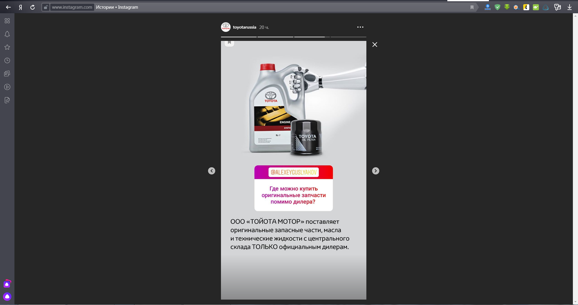

    Тоже заказывал у этих поставщиков. НО! В официальном аккаунте Тойоты в инстраграме https://www.instagram.com/toyotarussia/ вчера был пост что они не продают официально запчасти никому, кроме официальных дилеров. Начал сомневаться что это центральные склады тойоты.
    Изменено пользователем Callme
    Добавил скриншот

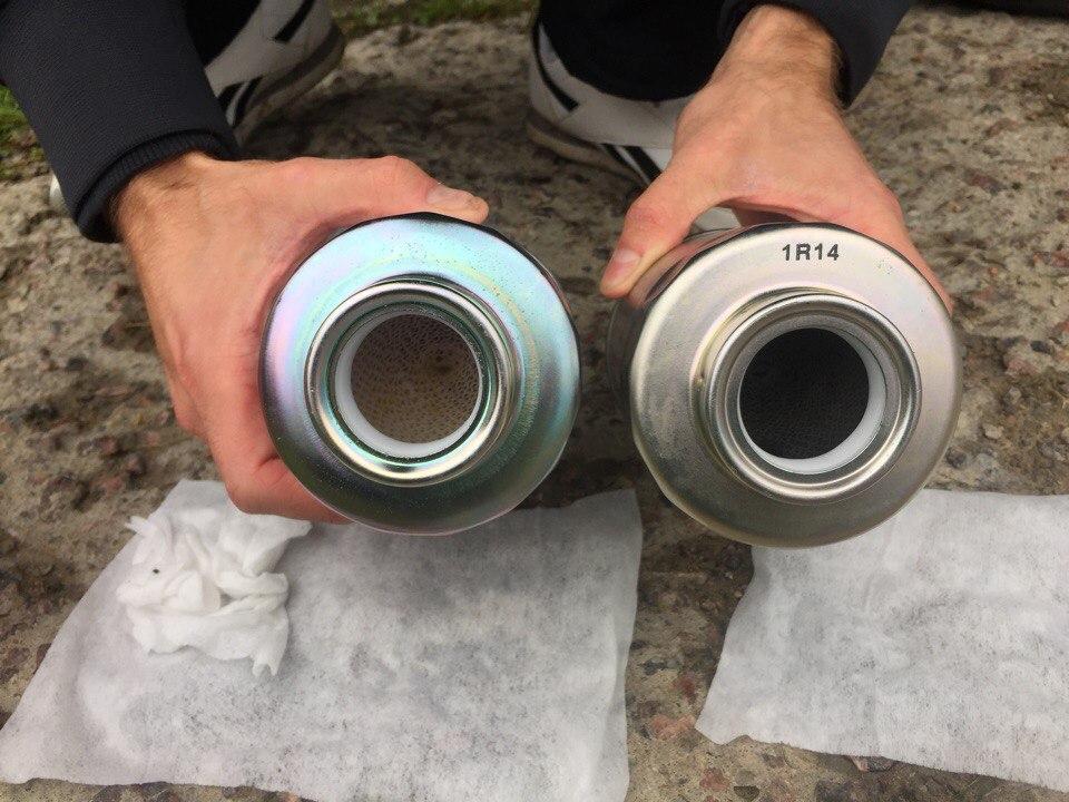

    07.11.2019 в 15:11, Peak сказал:
    Вот что получил!
    Кто что скажет?
    Не так давно напоролся на подделку, только это был 20303-64010, сразу обратил внимание на цвет покрытия корпуса, потертости надписей, а у тебя один из них отличается по цвету! Также не было маркировки ввиде надписи в торце со стороны датчика воды, а если смотреть внутрь отверстия видны явные изъяны фильтрующего элемента, т.е. фильтрующий элемент уложен криво и т.д. Не говорю, что твой подделка, но все-таки бдительность терять не нужно
