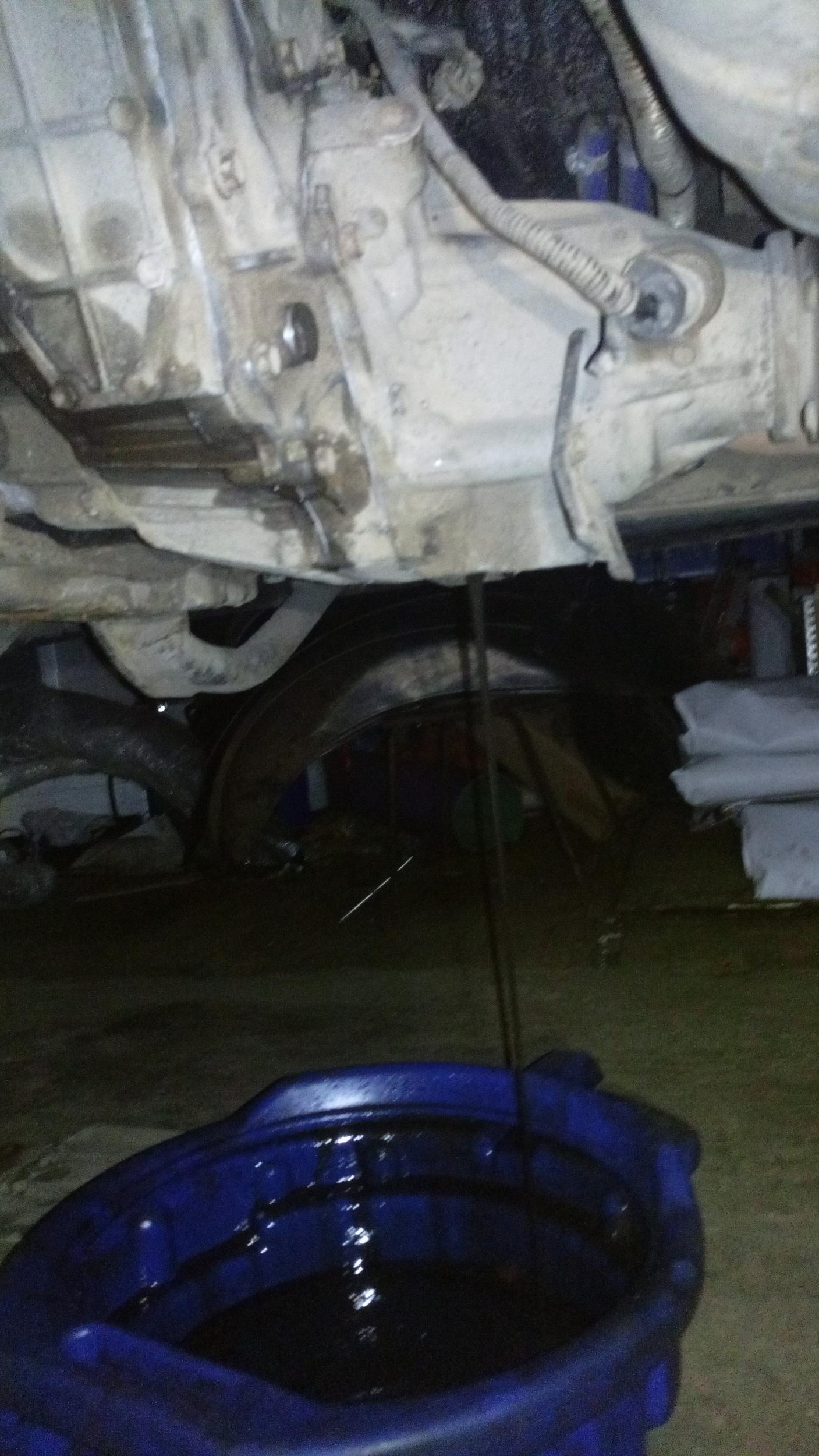

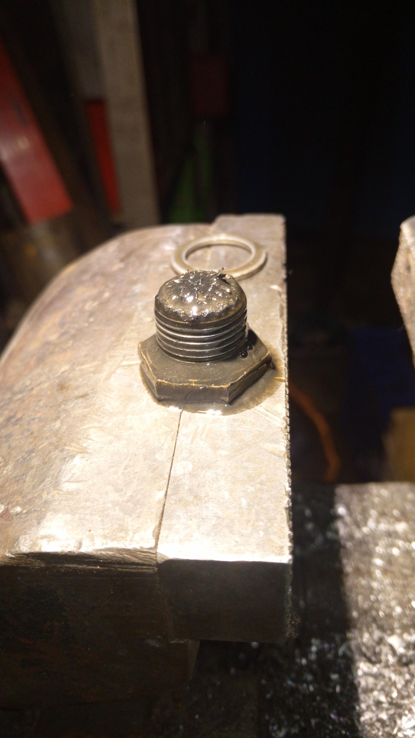

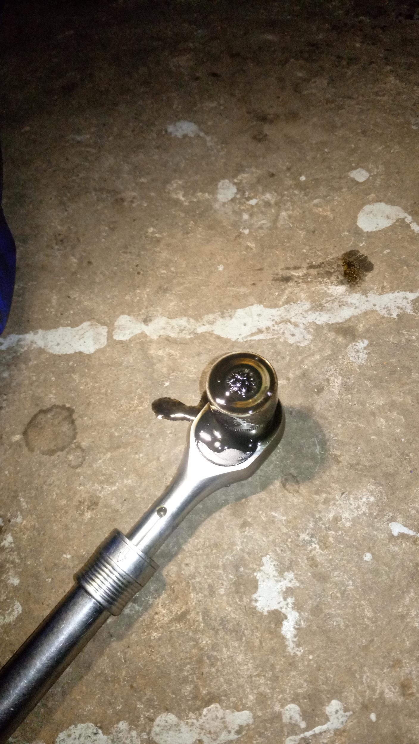

    На пробеге 780 км заменил масло в раздатке.
    Завтра стартую в Пермь, и чтобы не морочиться, решил не париться с заменой обкаточного масла через 200 км, а поменять сейчас и финально по приезду в Пермь через 1500 км.
    Думал стружки будет больше.
    12 часов назад, Alex Vinogradov сказал:
    :ok:У меня тоже мало было, хотя я и забыл почистить пробку перед заливкой обкаточного масла (то есть на ней и старая стружка была). На заднем диффе тоже было не много стружки.
