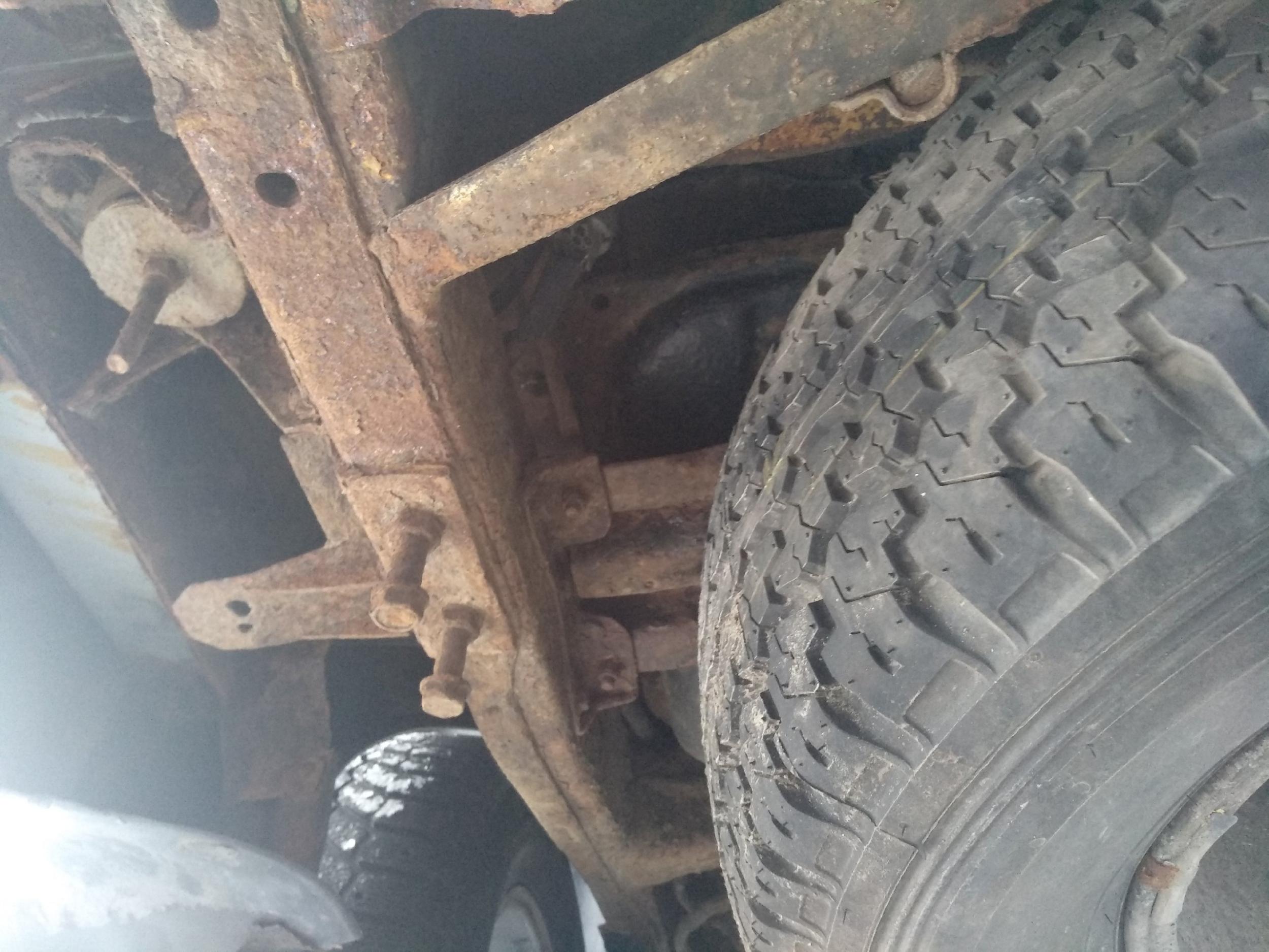

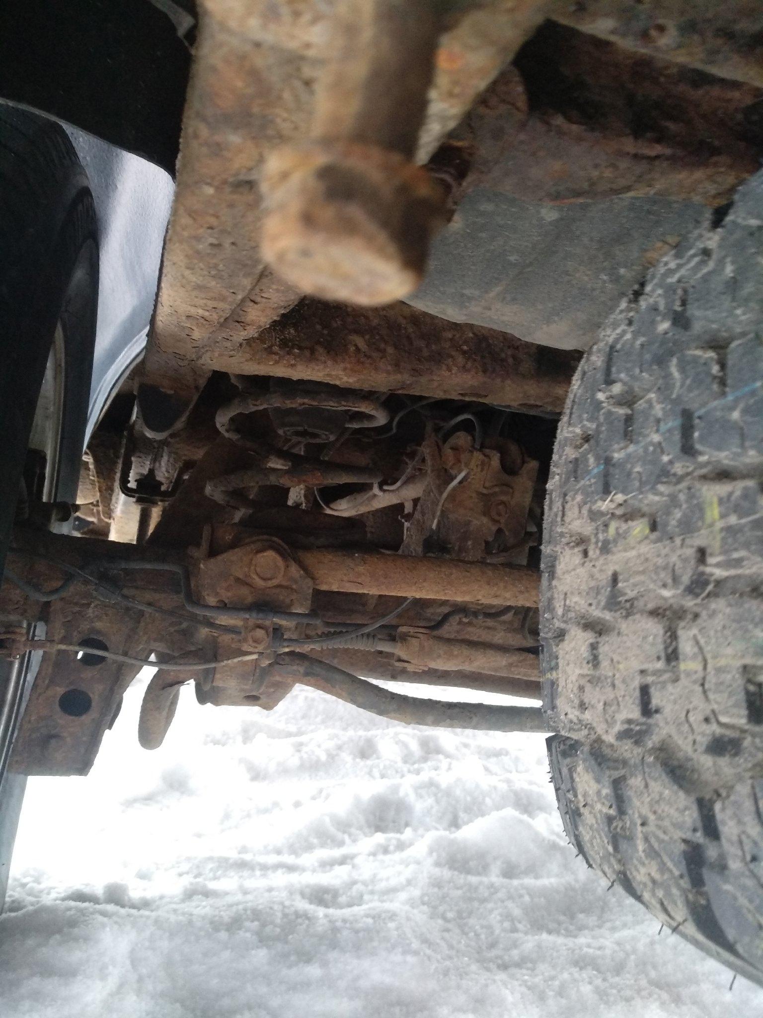

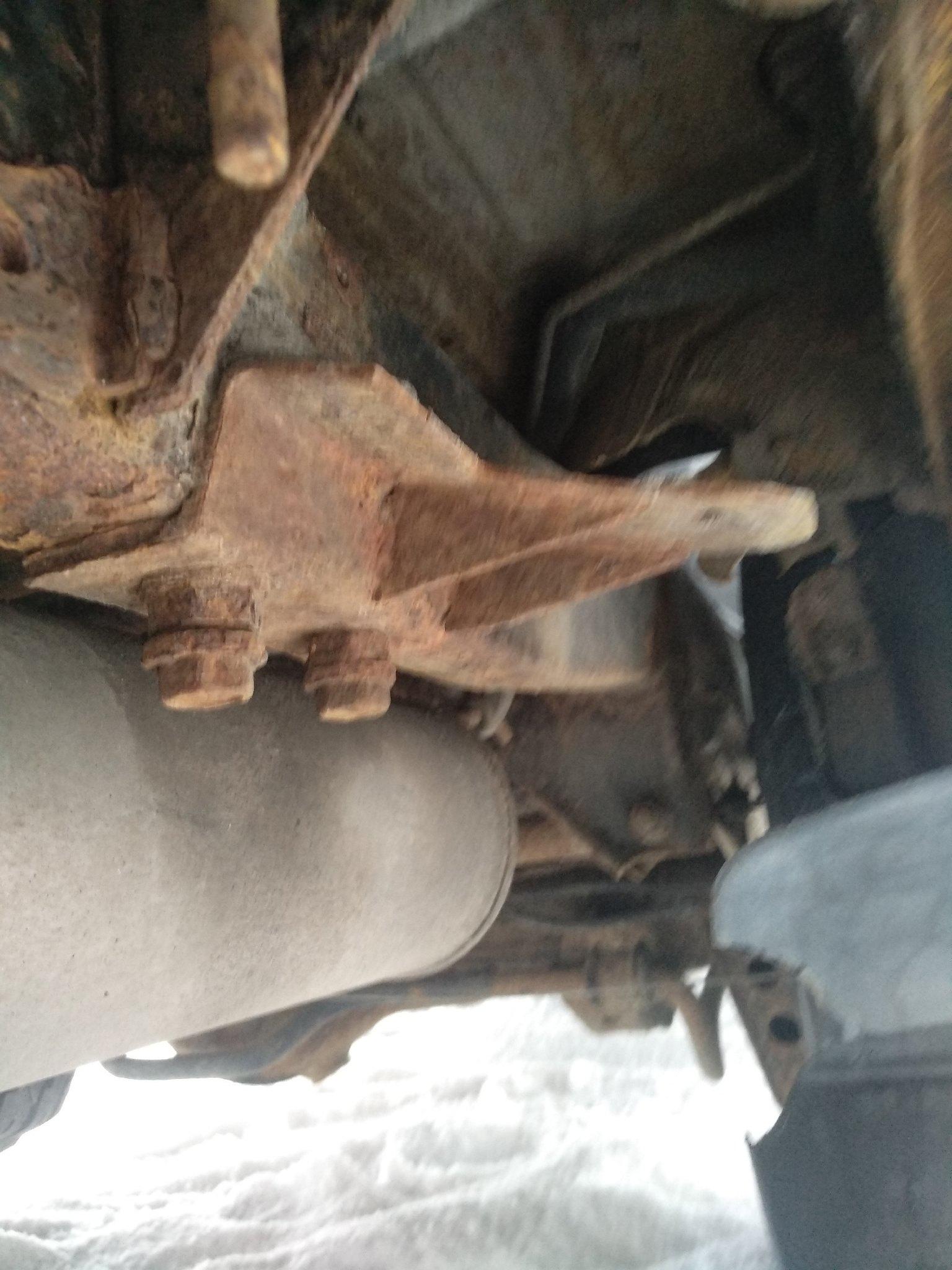

    Сегодня смотрел Лексус LX 470, дорейстайл, т.к. есть желание купить данное авто. Внешне хорошо, в салоне идеально, а вот снизу как то всё грустно. Скажите пожалуйста, каковы последствия эксплуатации авто с такой каррозией? Не рассыплется по дороге и можно ли вообще какой ни будь ремонт по подвеске проводить?
    Еще был шильдк на кузове на арабском языке. Могут ли арабские версии так быстро гнить в России (машина находится в Питере, эксплуатировалась в Мурманске)?

    В Питере гниют все версии. Даже те, которые лично для императора Японии делали. :laugh:

    На сколько правильно понял, машина всю жизнь эксплуатировалась в Мурманске, а на продаже сейчас стоит в Питере. Если судить по фото, то какой вердикт можно дать раме? Много ли будет с ней проблем потом или это "нормальное" состояние и бояться не стоит? Авто выбираю первый раз (для себя:))

    Ну примерно так :blink2:.

    Арабские без антикора.
    Рама полная ж, она должна быть чёрной, максимум в лёгкую точку ржавчины.

    И еще кузовщина, врятли она лучше при такой раме.
    • Машина: GX470->Haval H5
    За где вы фото рамы увидели,я вижу только фото задней части в районе запаски, а это место всегда самое ржавое. Конечно не очень всё. Но и дальше что тоже нужно знать.
    Передние крылья, потом они же нде приварены к кузову, пороги и задние карманы надо смотреть.
    А то знакомый взял питерский лх, так же зад посмотрел расстроился, а потом вместе посмотрели,  остальное то у него все живое, перед рамы даже без точек оказался, хлопушка задняя родная и не ржавая. Короче мало фото и информации.
    Цена опять же, может ее за 600-700 рублей он берёт и по технике там все хорошо.
    Гидра сгнила? На обычную переделана или нет, это тоже показатель как все прогнило.

    фигню не пиши

    Да, по раме к сожалению  только заднюю часть сфотографировал. Перед не стал фотографировать, т.к. подумал что уже смысла не было :sad:. Подвеска сказали что родная, но показывать как работает не стали, сказали что прогревать нужно (машина на улице стояла). Спереди пружин никаких не было, получается что родная.
    Если кому интересно, то вот ссылка на авто https://spb.drom.ru/lexus/lx470/45108699.html
    Я не специалист, но мне кажется цена достаточно дорогая для такого состояния. По автотеке смотрел, там 3 дтп, удар в передний и задний бампер.  Пробег скручен на 130 к (т.к. последний зафиксирован 429 к)

    Пыздит, ничего там прогревать не нужно. Если показывать не стали, значит не работает.
    Пружины спереди это уже сверх колхоз, обычно просто торсионы от сотки.

    Пружины спереди не бывают у 100 и лх, там торсионы.
    Дорого, 800 ему край и то..
    Знакомый за 750 недавно отдал такой и то долго не брали, полностью рабочий, но с ржавчиной. Пробег ясно что 500 +
    Салон полность перешит, кроме дверей.

    Учитывая что таких машин хватает по стране, можно и метнуться за более живым…   Лично я б не брал, наелся этими хлопьями хиросимы))
