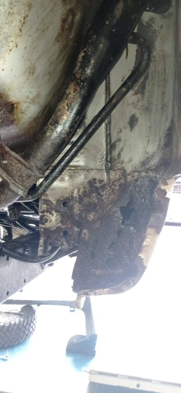

10 минут назад, Nemo.1011 сказал:
Дичь какая то , ты куда смотрел при покупке?:punchl:
Не хотелось бы это обсуждать...
Но - во первых я действительно не отличаюсь внимательностью с одной стороны, и не могу избавиться от привычки доверять людям - с другой. Поэтому я взял с собой двоих товарищей, которые тоже являются владельцами внедорожников, и с ними мы поехали смотреть машину в сервисе на подъемнике. Смотрели довольно долго, мастер сервиса так же смотрел с нами, и вердикт был - "для своих лет машина очень бодрая, коррозия минимальная"
Кстати показанные мной места, это все что нашли в сервисе. Больше нигде ничего значимого нет даже после ОЧЕНЬ тщательной оценки. Пока.
А во-вторых про проблему с задним левым карманом продавец(точнее перекупщик) упоминал. Задача был - найти не гнилую раму(тут конечно пропашка вышла).
Пока не сняли подкрылок всей глубины проблемы конечно было не видно...
Этот карман поменять нужно. Вопрос - подойдет ли от 100-ки?

31 минуту назад, Ashes сказал:
С таким состоянием рамы- там нет кузова, кранштейны задних подушек, задние карманы, арки задних крыльев, пороги, полы в районе ног водители и пассажира переднего, передние крылья.
Ещё раз внимательно всё перепроверь, взесь, и прими правильное решение, может стоит сменить авто?

Предлагаю исходить из тех вводных, которые есть у меня.
Если окажется что я ошибаюсь - это будет моя проблема. Очередная.
Машину я планирую менять лет через 10 ни раньше.
Других проблем по раме и кузову не найдено.
Места крепления кузова к раме осмотрим если будем снимать кузов(это возможно придется делать для качественной замены траверсы.).

11 минут назад, Ashes сказал:
Тебе надо найти мастерскую типа этой и там все сделать.
https://www.instagram.com/pstuningperm/
Задавать тут вопросы про то - как переварить  и покрасить , глупо , тк ты сам это все равно делать не будешь. А правильные мастера без тебя знают как это делать.
1 час назад, Ashes сказал:
Если снимать кузов с рамы, то нужно будет еще кучу болтов менять вероятно. Надо готовиться и запасы делать.
опять же . В твоем случае и желании пользоваться авто долго , я бы снял кузов .  Обслужил его и раму и заменил бы все подушки с болтами.  Сделал бы полное большое ТО всех агрегатов.
Все это надо делать в одном сервисе , который специализируется на таких работах и не жалеть денег. А их надо будет много - думаю от  500 тр точно.
Только в таком случае можно будет надеятся на то , что этот авто будет тебя 10 лет без проблем возить в путешествия.

43 минуты назад, AZIAT сказал:
принимается. Спасибо
Тут вопросы задаю потому, что мастерскую нужно как-то оценивать - если мне теперь скажут что снимать раму для переваривания траверсы не нужно, я поищу другую мастерскую. Или скажу что мне  - нужно и постараюсь  убедиться что раму правда снимали и подушки с болтами меняли.
 а вот с большим ТО агрегатов хорошо бы чуть подробнее - имеется ввиду переборка МКПП, РКП? даже если к ним пока нет претензий?

@Ashes  "И далее, мне объяснили, что гниет эта часть рамы от грязи, которая в ней копится. Это логично. Но как оттуда грязь доставать?"
У себя уже во втором заднем бампере проделаны отверстия напротив задних открытых торцов рамы для промывки рамы сантехническим шлангом Кёрхера.

Привет всем! Помимо уже обсужденной, правда в другой теме, проблемной траверсы, есть еще одна проблема(см.фото). Насколько я понимаю это называется "задний левый карман".
Вопрос: как правильно его восстанавливать?
Ну и попутно прицепил фото проблемной траверсы - тут тоже есть вопросик. Вроде бы остановились на идее полной замены траверсы.
Правда пока не могу понять, где ее взять. Предлагают только половину рамы покупать, а зачем мне половина рамы, если мне одна "труба" нужна, метровая?
Но это ладно, поищем.
Как ее правильно вваривать?
Я не специалист но кажется это никак не сделать не сняв кузов с рамы...
Может стоит сразу проделать в этой траверсе пару отверстий снизу, закрыть их заглушками, и  открывать только на мойке?
мне честно говоря по всей раме таких отверстий здорово нахватает, но там они очевидно ослабят конструкцию рамы, а эта траверса особой нагрузки вроде бы не несет...
Да, мнения типа "забей, у всех так" мне не очень интересны, честно говоря.
вообще ерунда это а не гниль ..скорей всего стоял фаркоп . вот под ним и подгнило . вырезать кусок гнилого  и вварить кусок металла .такой же толщины .и сделать антикор .после сварки .

по заднему карману .вообще ничего страшного .так же вырезается  гнилое и варится свежий металл ..кузов не надо снимать .  главное антикор сделать .  так работы на полдня ...делали такое . даже  больше сгнившее было

7 часов назад, AZIAT сказал:
Попахивает грандиозным ремонтом-реставрацией. Сняв кузов захочется отпесочить и покрасить раму, рычаги, мосты. В покрашенный рычаг обязательно захочется новый сайлент блок поставить. Ржавый болтик обратно тоже не по фен-шую вкручивать. Днище почистить, герметик напылить на днище и арки. Если делать это на обычном сервисе, а не в вэст Кост кастомс, то времени на это уйдёт до полугода. Так что либо латки и побрызгать чем нибудь на свой вкус(Раст стоп, пуш сало, мовиль), либо разбор и востановление с применением донорских деталей.
А ещё после реставрации машину жалко станет по хлябям и буеракам гонять.

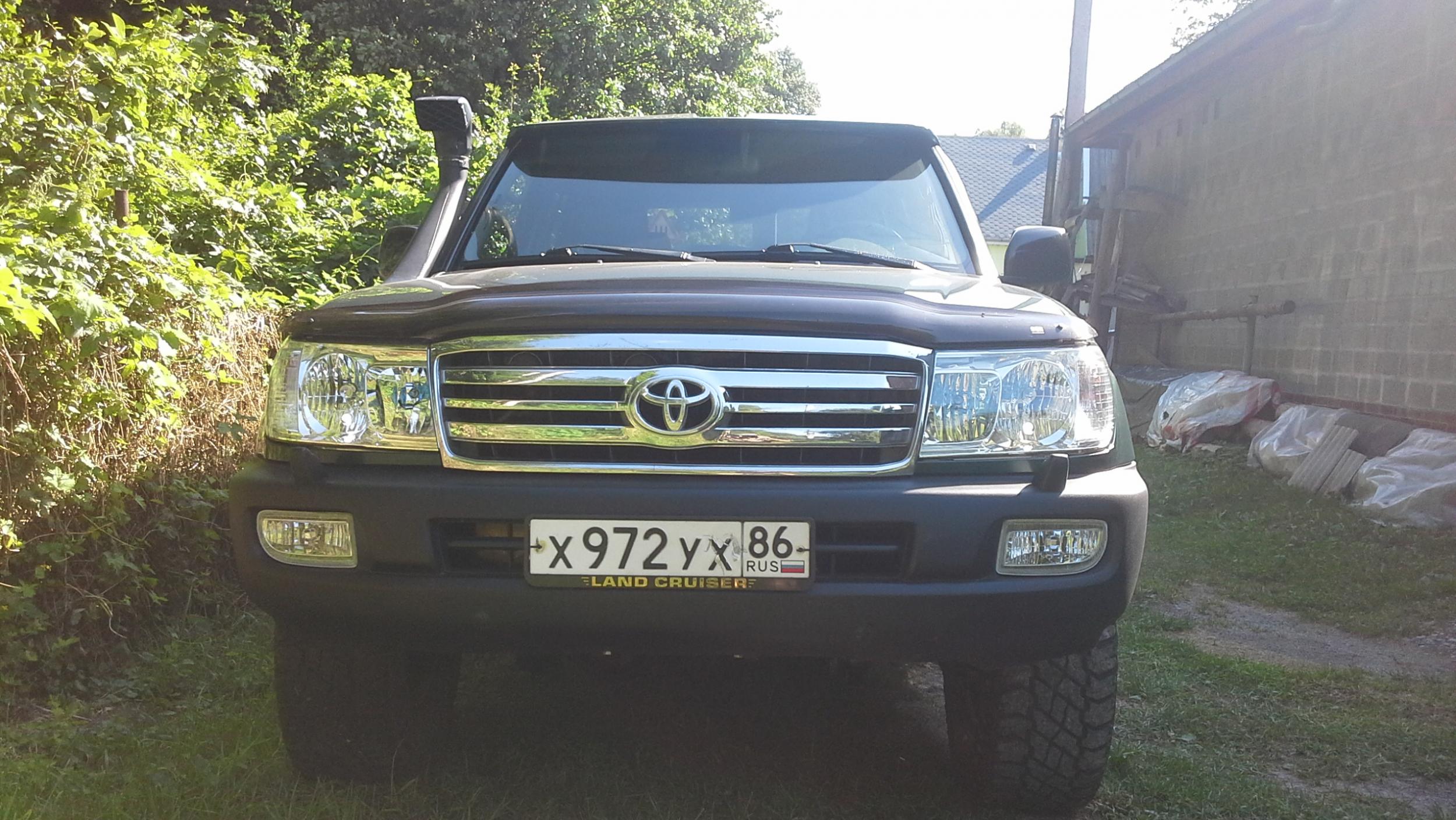

Товарищи, поскольку я планирую ставить противотуманки от 100-го ТЛК, возник вопрос о замене переднего бампера. Т.к. в штатном нет каких то креплений для ПТФ.
Подскажите, подойдёт ли бампер от ТЛК 100?
И что там ещё нужно для штатного подключения ПТФ? Прдрулевой уже поставил от  100-го

2 часа назад, Ashes сказал:
Что бы не менять пластиковый обтекатель бампера, можно к штатному усилителю бампера приварить кронштейны для ПТФ. Вот так у меня выглядят.
Если сейчас найду фото усилителя ,то выложу здесь. Ничего сложного.
Тем более у Вас обтекатель с крышкой под лебёдку, от 100 ки такой не найдёте.

Ана 100ку с лебедкой не бывает?
Это конечно - аргумент.
Да, если поподробнее расскажете, как там грамотно птф приделать - большое Вам спасибо!

Перед тем как искать кусок траверсы, вооружить маленьким молоточком и пройди простучи по задней части рамы , особенно удели внимание задним чашкам пружин и загибу рамы от задних отбойников  до крепления нижних тяг моста , особенно вокруг кронштейнов подушек кузова и сами кронштейны, после желательно промыть для контроля , очень вероятно что галька которую вы не могли вымыть, может оказаться отвалившимися кусками ржавчины и может оказаться что надо искать не траверсу, а половину рамы.....

19 часов назад, Kenig Sailor сказал:
Зачем варить кронштейны, если на сотке туманки прикручиваются непосредственно к пластику бампера

6 часов назад, Anton_65rus сказал:
У ТС  105-ка. Там обтекатель без колодцев под ПТФ. Дешевле пару кронштейнов приварить, чем искать бампер от 100 ки. Его ещё и перекрашивать скорее всего придётся.

18.09.2021 в 15:50, Ashes сказал:
Тут и рассказывать особо нечего. Хотел найти фото усилителя с кронштейнами,пока не могу найти. Если завтра доберусь до гаража,то сфотаю.

18.09.2021 в 11:47, Ashes сказал:
Да
18.09.2021 в 16:50, Ashes сказал:
бывает
Глупая затея. Неоригинал живут пару тройку месяцев , оригинал без допзащиты чуть дольше сопротивляется .
Нормально не светит ни то ни другое. Так что если и ставить туманки , то что-нить другое и современное. Как раз отсутствие ниш под родные туманки в бампере это плюс для того , чтобы поставить нормальный свет в бампер.
