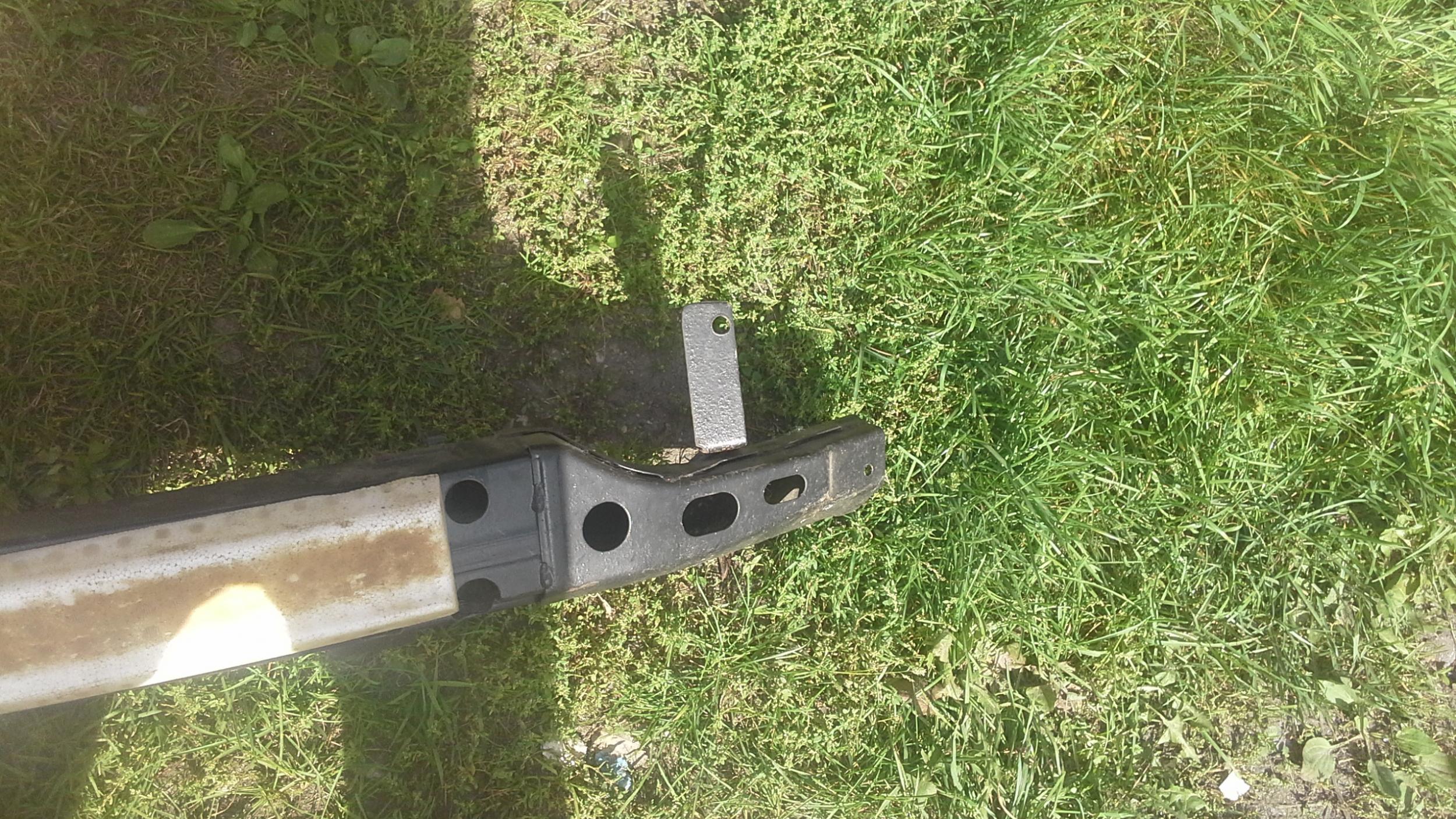

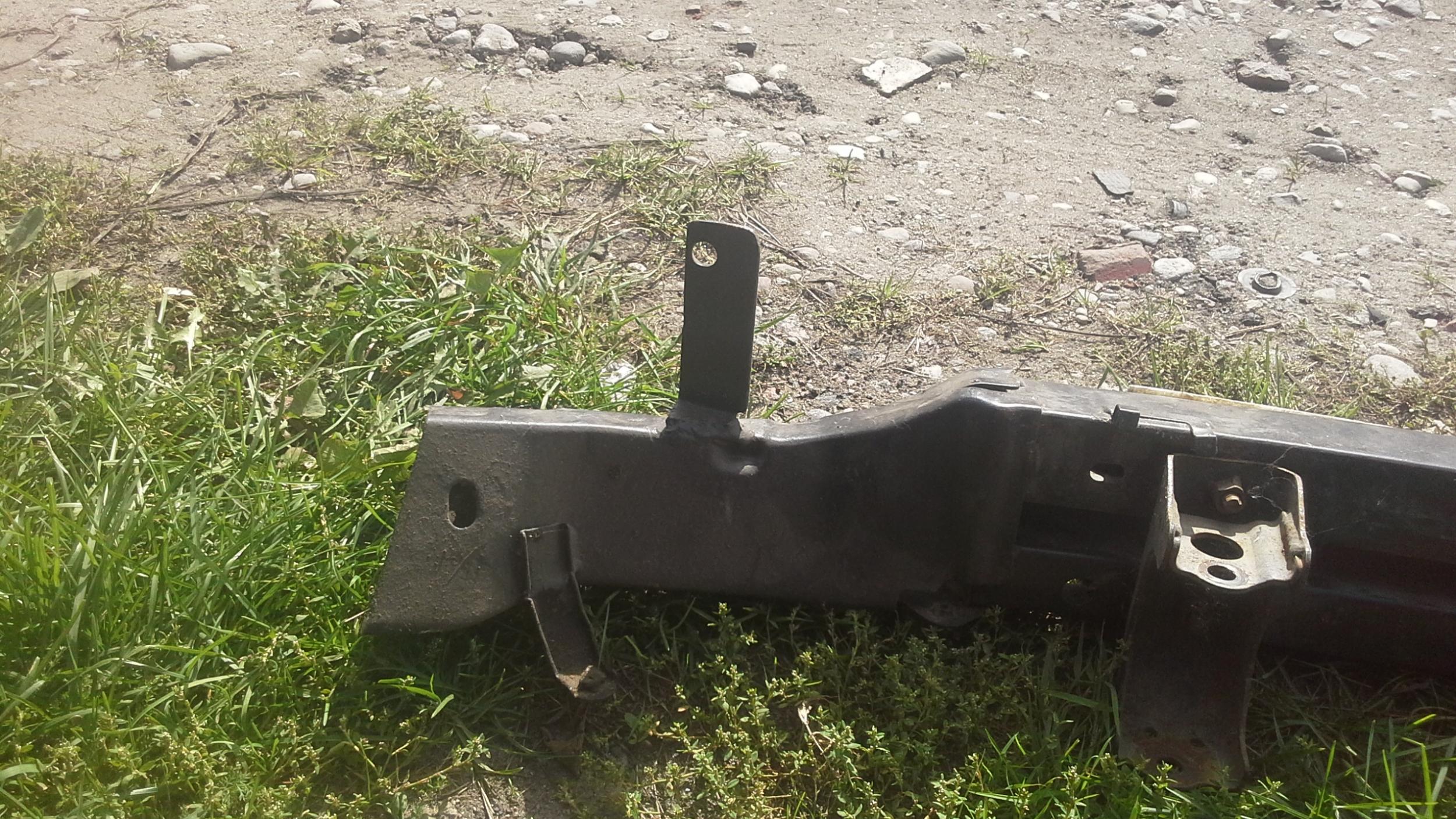

    19 часов назад, Kenig Sailor сказал:
    Тут и рассказывать особо нечего. Хотел найти фото усилителя с кронштейнами,пока не могу найти. Если завтра доберусь до гаража,то сфотаю.
    Вот фото кронштейнов
